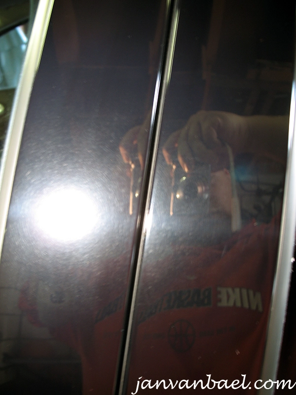

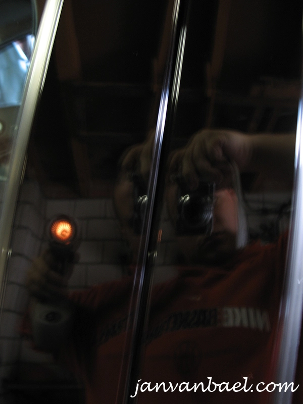

Toen vielen me de deurstijlen op, deze zijn gemaakt uit gelakt plastiek. Gelakt in zwarte pianolak, in mijn vorige ervaringen met Fords heb ik geleerd dat deze onderdelen zeer zachte lak hebben en meestal voldoende hebben aan een pass met Dodo Juice Lime Prime met een zwarte pad, in dit geval werkte dat totaal niet. Ik kreeg alleen maar mini krassen die, denk ik, veroorzaakt werden door het product. Heb ook nog Monello Finale en Chemical Guy's Rocket Polish geprobeerd maar beiden met het zelfde resultaat. Op dat moment wist ik even niet wat doen, dus dan maar de telefoon in de hand genomen en Dokter Dap even gebeld, deze verbond me direct door met onzer aller gekende DENNIS, deze gaf me de tip om eens een witte pad met Monello mezzo te proberen. Dus ik daarmee aan de slag, en waarempel een beter resultaat! Nog even wat verder geprobeerd en de beste combinatie bleek twee drupjes mezzo en één drupje finale op een witte pad en dit heel lang doorwerken. Daarmee kreeg ik de zwarte lak strak voor 85% de andere 10% heb ik opgevuld met black hole en de laatste 5% ging er niet uit. Zo zie je maar dat perfectie niet altijd te behalen is en dat iedere lak anders reageert op gebruikte producten.

Zoals in bovenvermelde stukje ging het polijsten van deze zwarte delen niet helemaal naar wens:
Met de lamp uit een blijkbaar perfect resultaat
Lampje aan en daar zijn de krassen!
Behaalde resultaat, ook in het licht ziet het er voor 85% strak uit

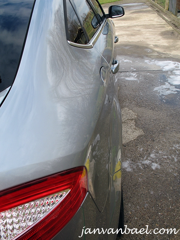

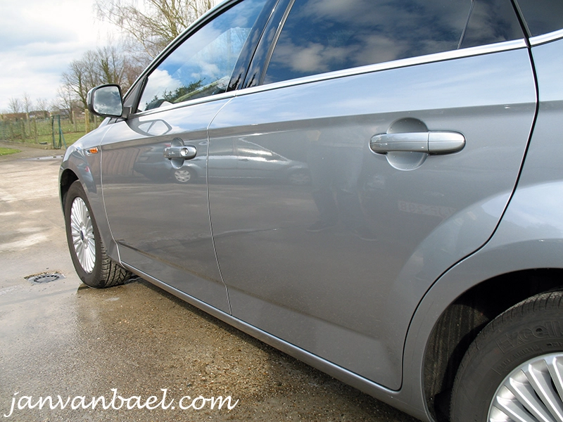

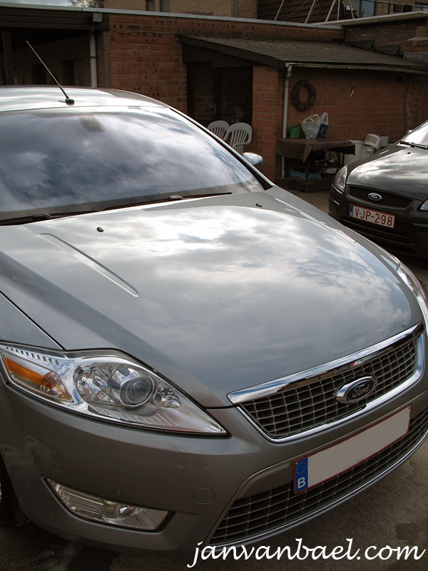

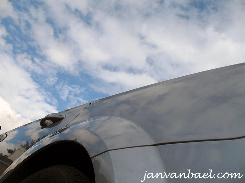

Tijdens het buiten rijden van de wagen regende het lichtjes, dit is de beading van Wolfgang Fuzion
Mooi, mooi!
Het was ook een leuke kleur om te detailen, prachtig veel metallic.
Ik was tevreden met het resultaat
Niets anders als glans.
Mooie wagen die weer strak in de lak staat!
Hoezo op lichte kleuren geen reflecties?
Kijk, daar staat men focus
