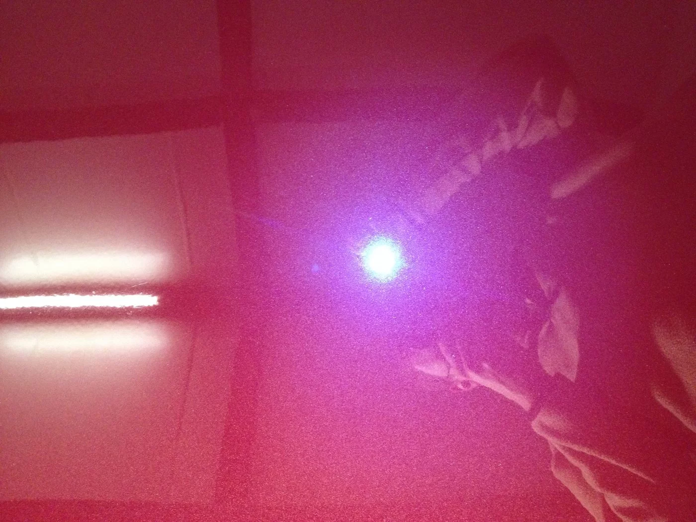

Echt dat verschil was niet normaal. Was echt ongelogen 1 grote poets kras.
Heb alleen kofferdeksel gedaan. Nu even kleine pads bestellen want die randjes zijn verschrikkerlijk.
Mijn pads en doeken zijn rood haha.
Ik moet dus de rest van de auto nog en zal dan meer foto's maken.
De eigenaar was tevredeb en dat telt.

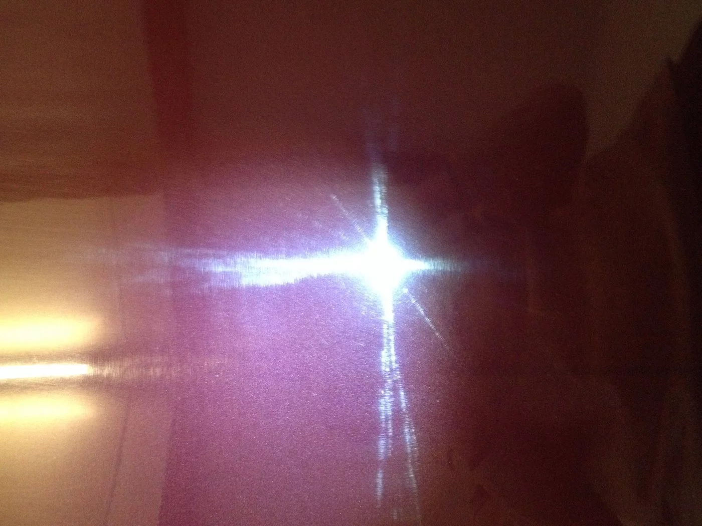

Uhm het resultaat.. Zoveel fotos heb ik niet gemaakt. Maar kijk dat spatbord voor.. Zonder lamp zie je de krassen al..... Hb deze er ook niet 100% uit gekregen maar het resultaat mag er zijn.
En nee motorruimte is niet gedaan haha.
