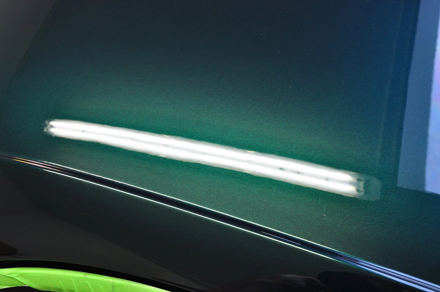

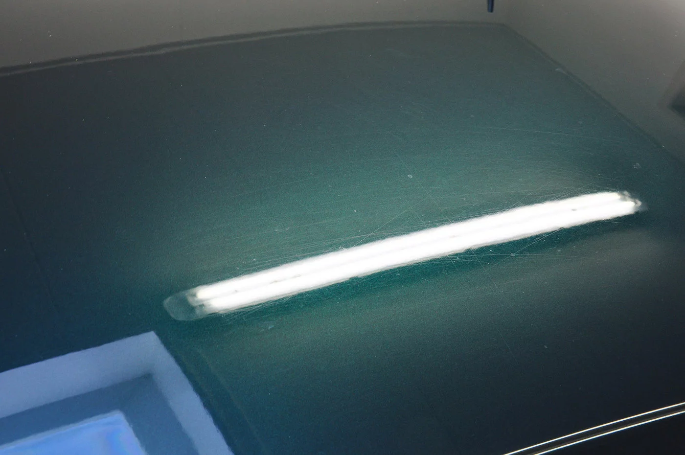

Nadat het adrenalinepeil gezakt was deze klus eens serieus bekeken. Deze lakschade
is natuurlijk niet weg te polijsten, maar door dit toch mee te nemen verdwenen de dofheid en de krassen.
In de nafoto's zie je ook op dit stuk zoveel reflectie dat het nauwelijks opvalt.

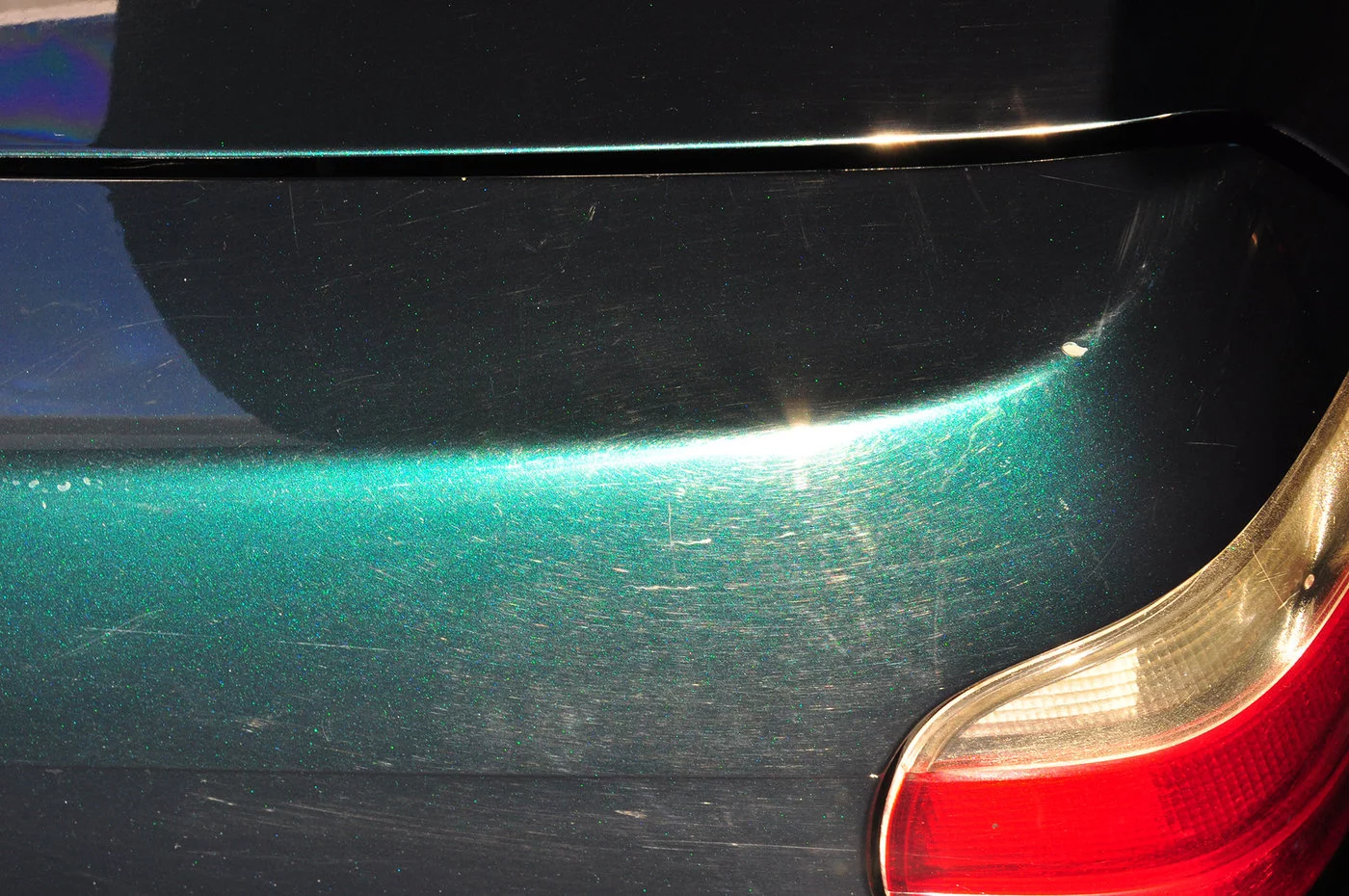

De rest van de auto had de nodige swirls

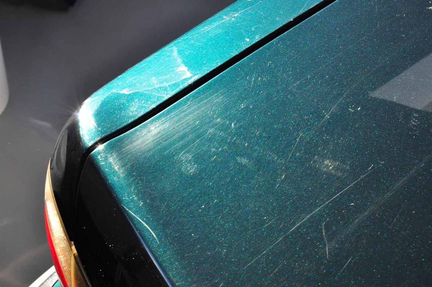

en een verzameling gebruikssporen op de achterklep

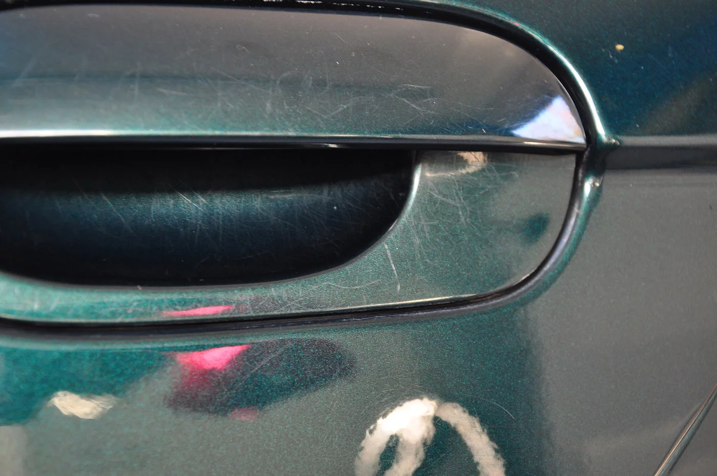

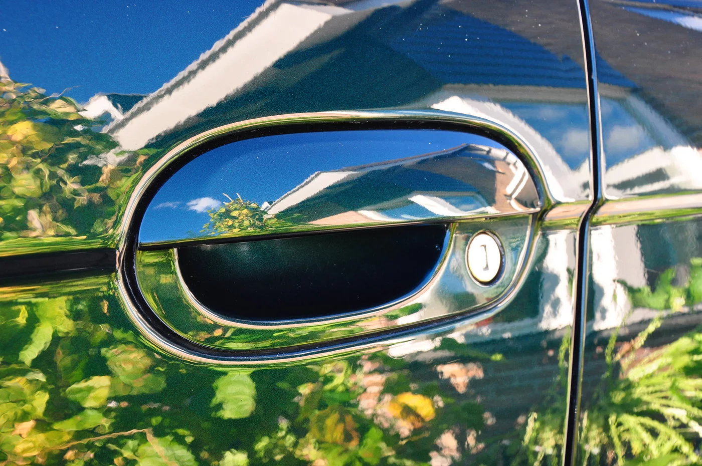

Deurgrepen die duidelijk gebruikt zijn

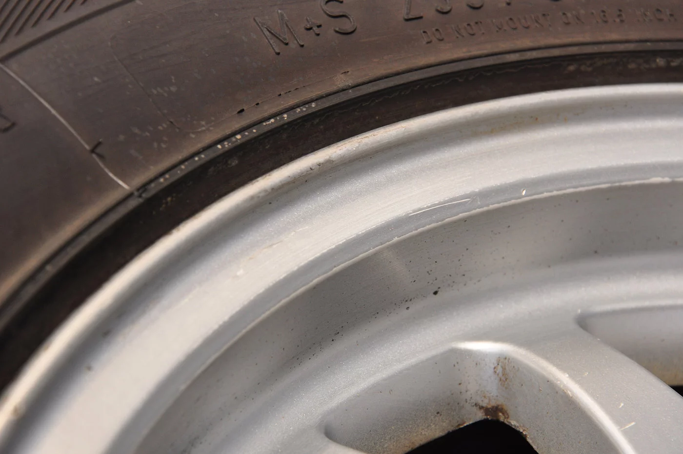

De velgen zaten, vooral op de randen, zo dun in de lak dat te agressieve middellen vermeden werden

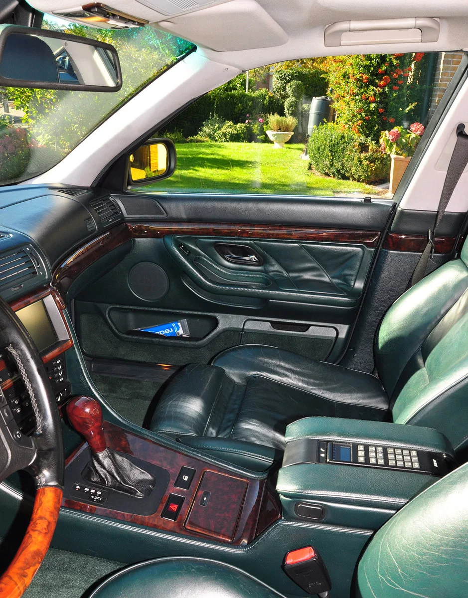

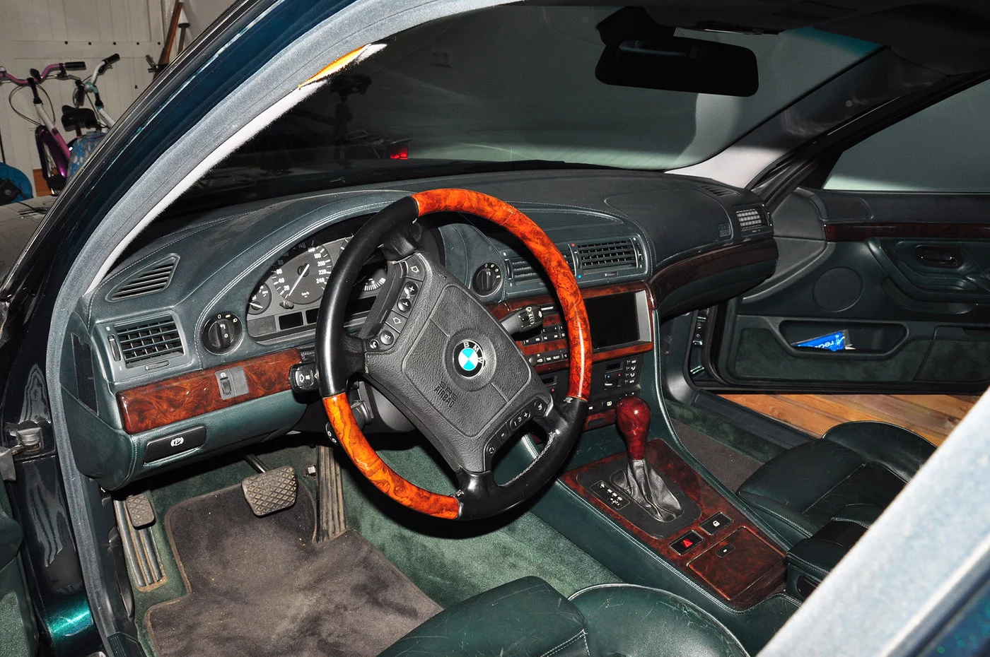

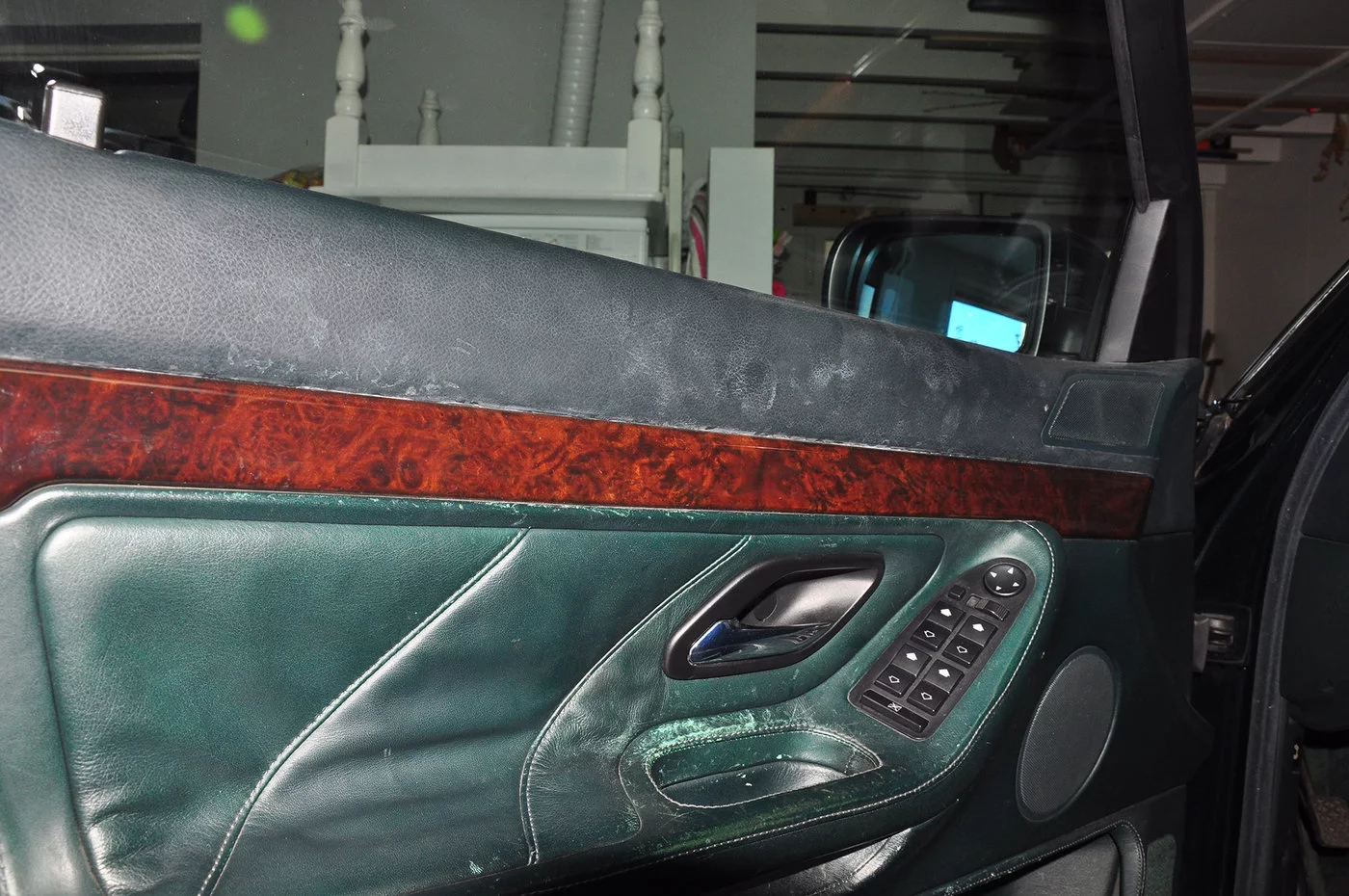

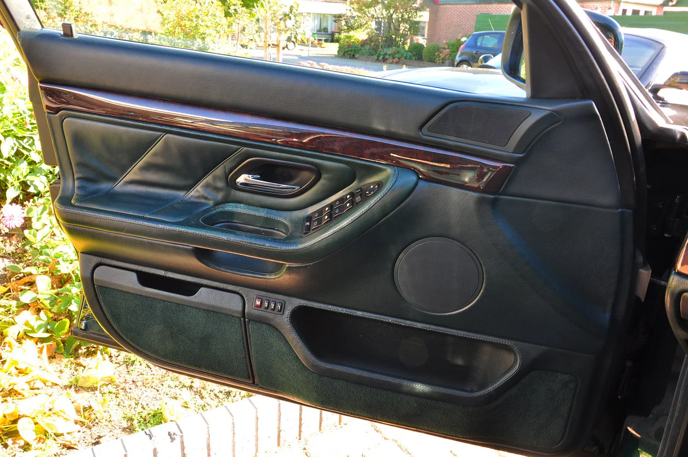

Maar we waren er nog niet. Een duidelijk gebruikt maar weinig gereinigd interieur
Sommige leren delen konden wel een verfje gebruiken, maar de eigenaar stoorde zich daar niet aan.
Afijn, de garage stond dus vol, net als de to-do-lijst.
Het leer werd gereinigd en gevoed met de Mothersset en het kunsstof met APC(1:10) en smartdressing.

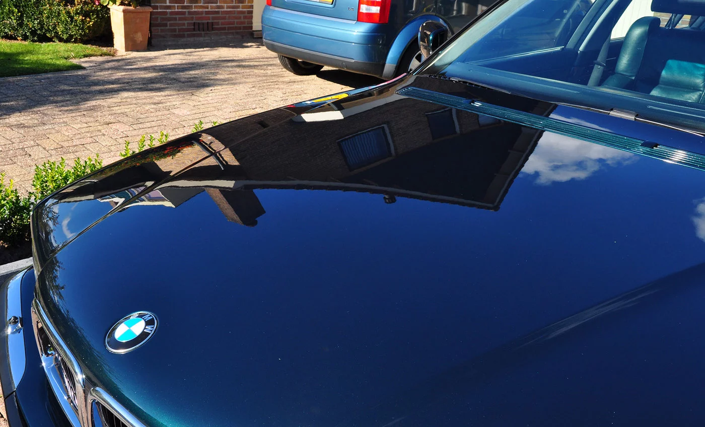

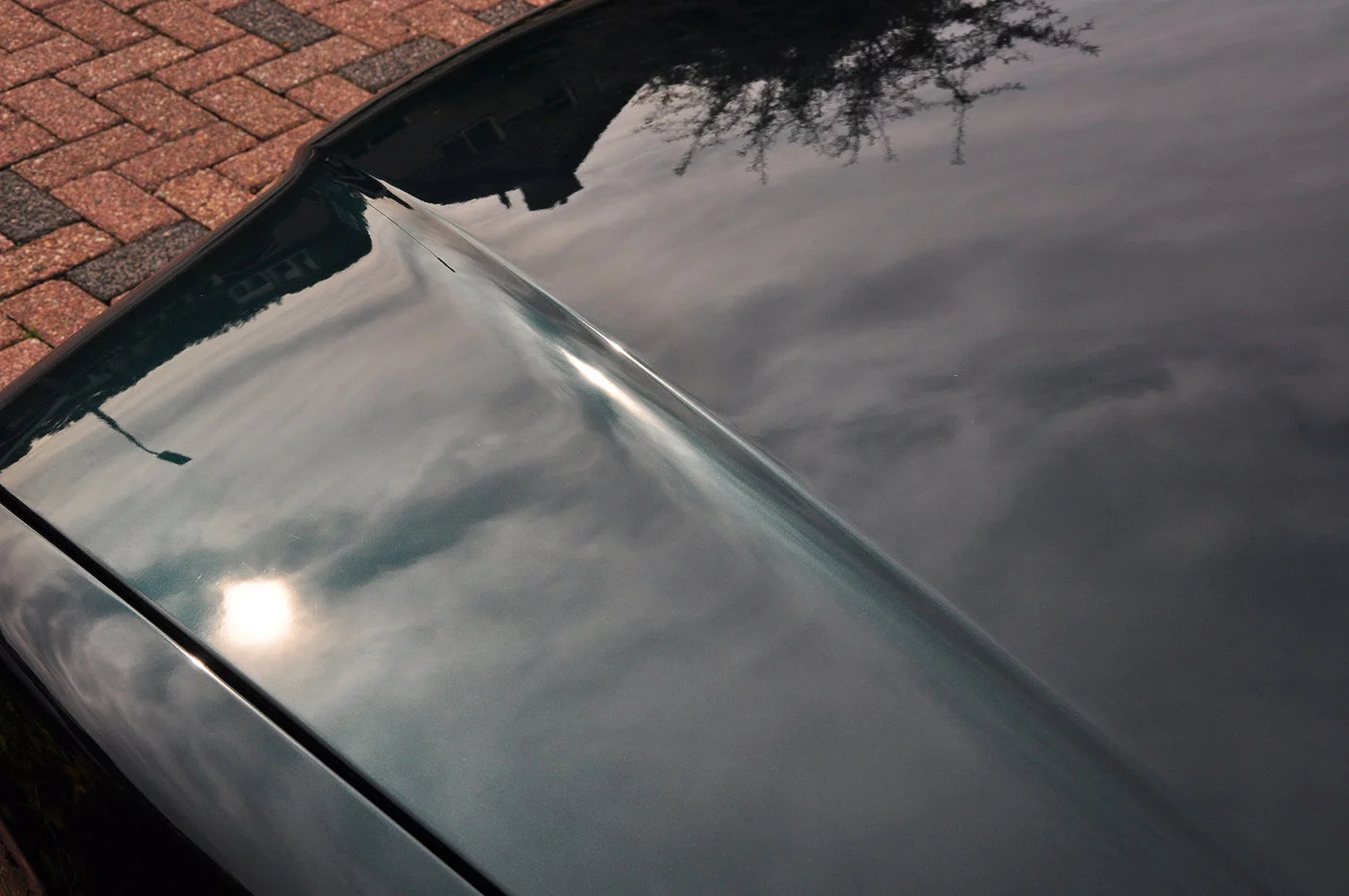

Polijsten kostte wat meer tijd . Minder slechte stukken 2 keer op geel met veloce en slechte panelen 2 keer met S3 op een witte spiderpad. Afgeschaald werd er met S30 op oranje. Het dak ging van dit
naar dit

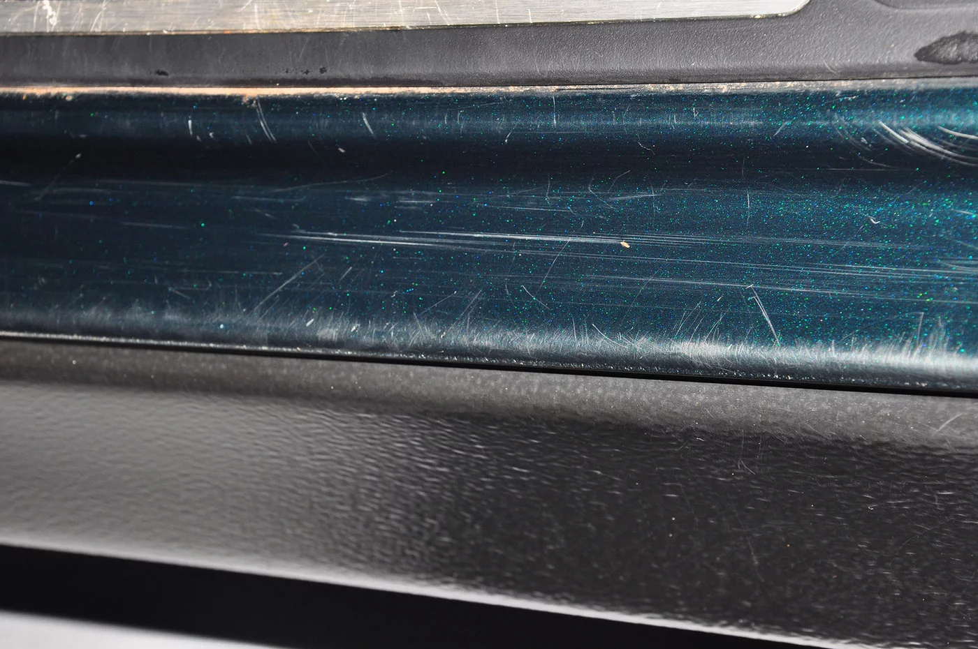

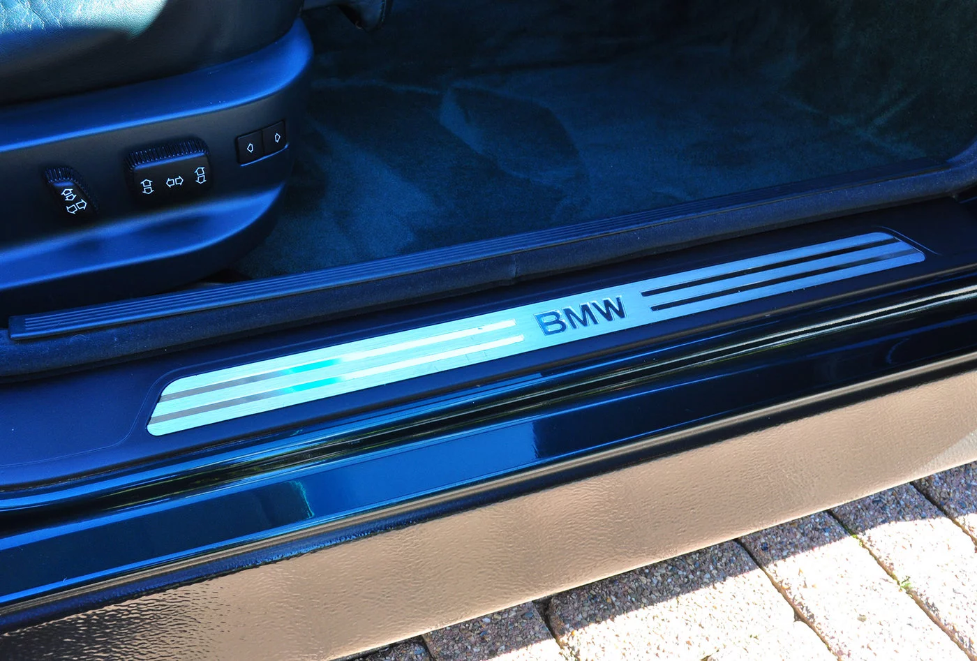

Instapgedeelte/dorpel van dit
naar dit

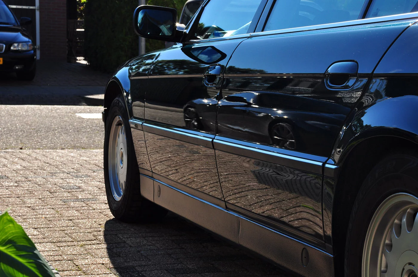

En de deurgrepen uit het begin kende je ook niet meer terug
Om over de verweerde sierlijsten op de deuren maar te zwijgen
Zijn dit echt dezelfde? Na mezzo op groen :-0

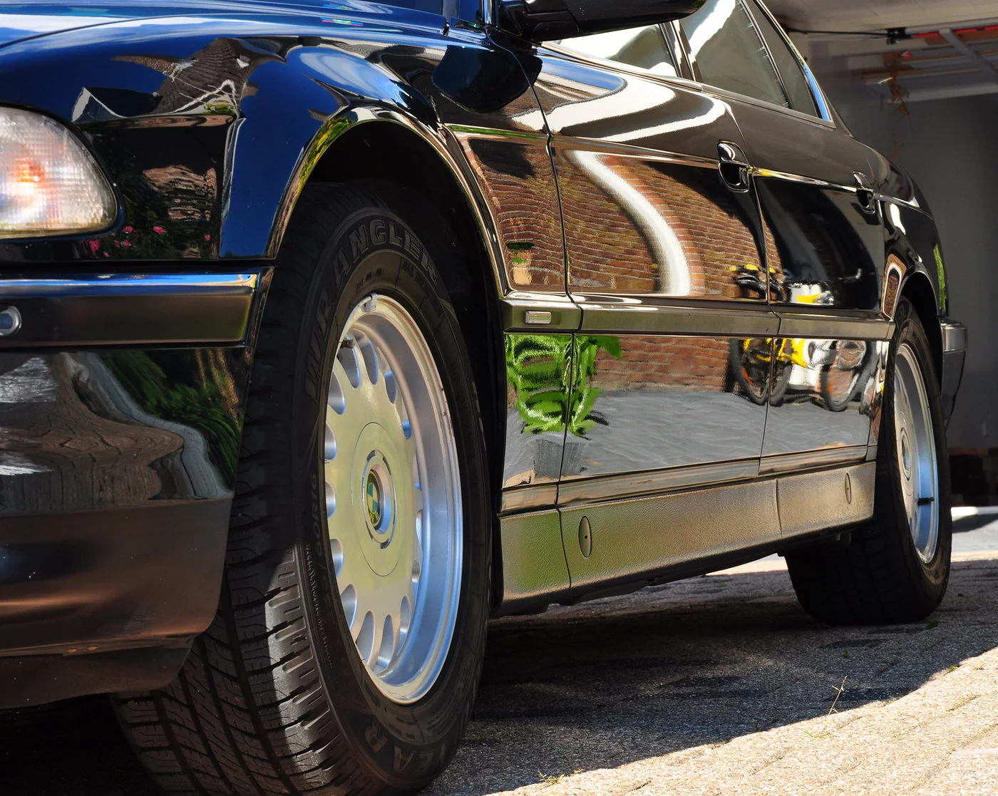

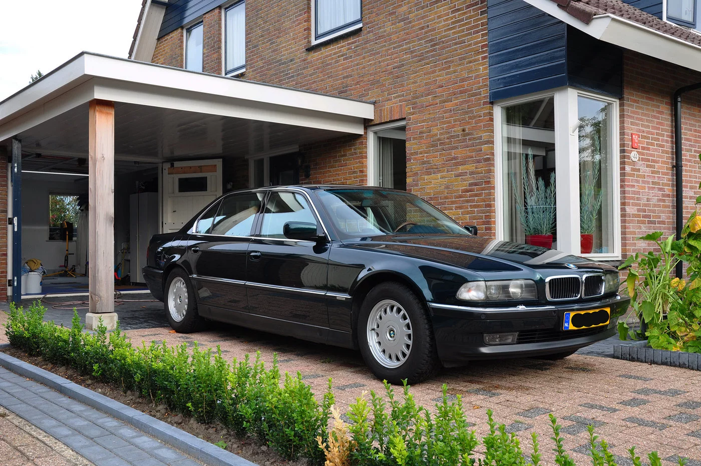

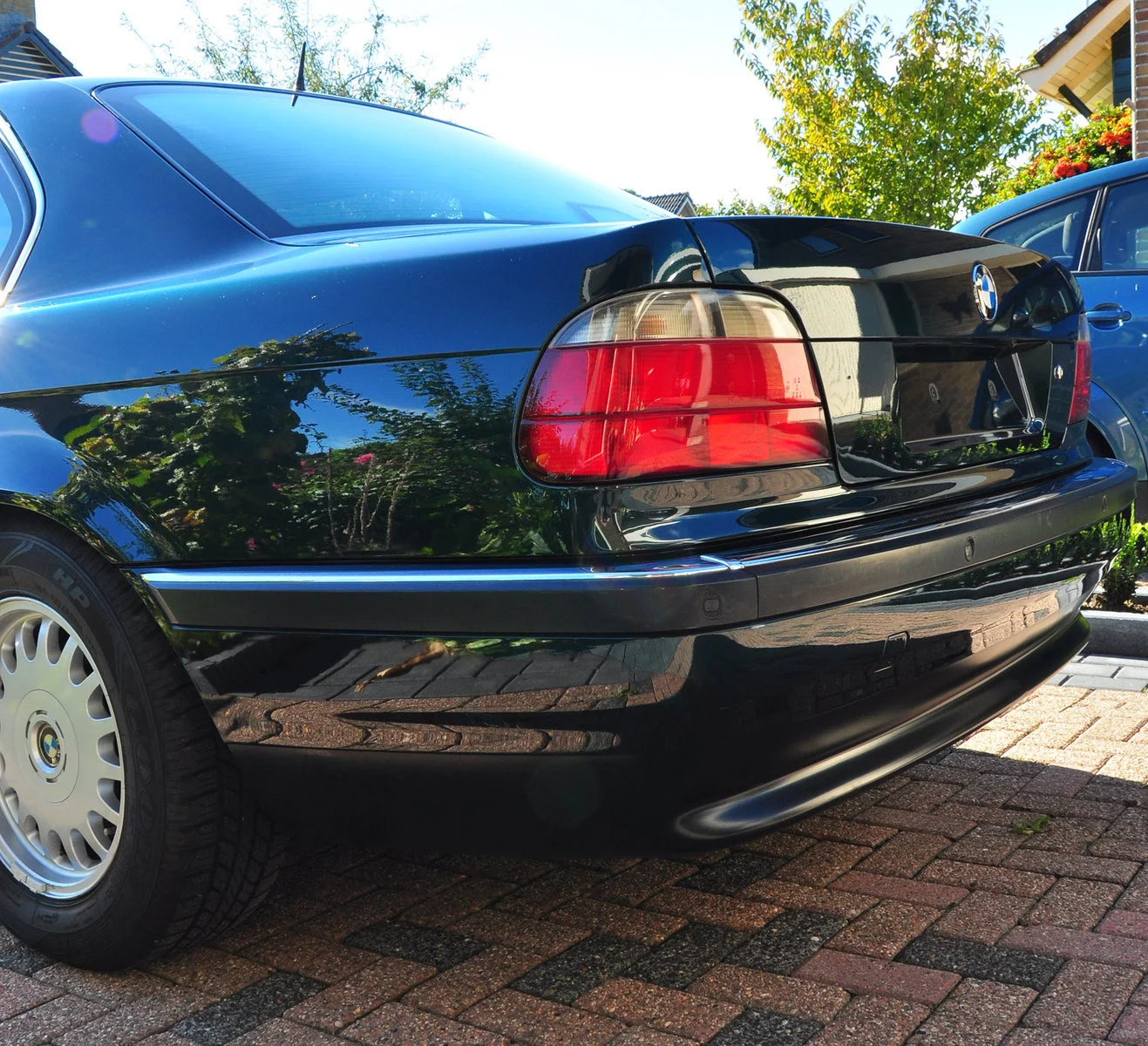

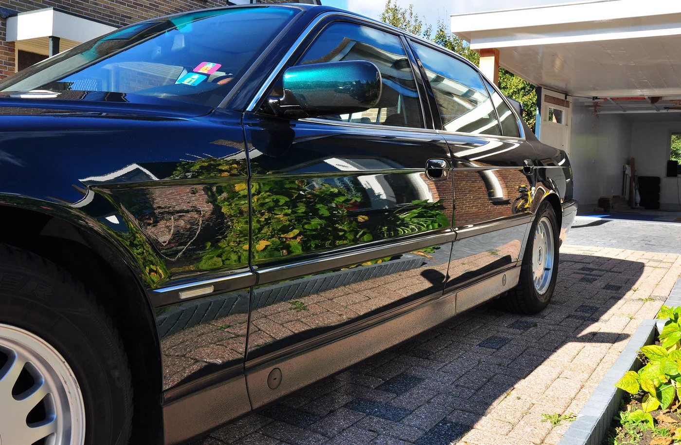

Na het polijsten werd de auto nog een keer gewassen. Bij een mager zonnetje
een mooie donkergroene kleur
De laatste stappen, velgen in de wheelwax, sierstrips met PB prof. polish 2 en Belgom, trims in de Autofinesse revive en de lak in de Collinite no 845.

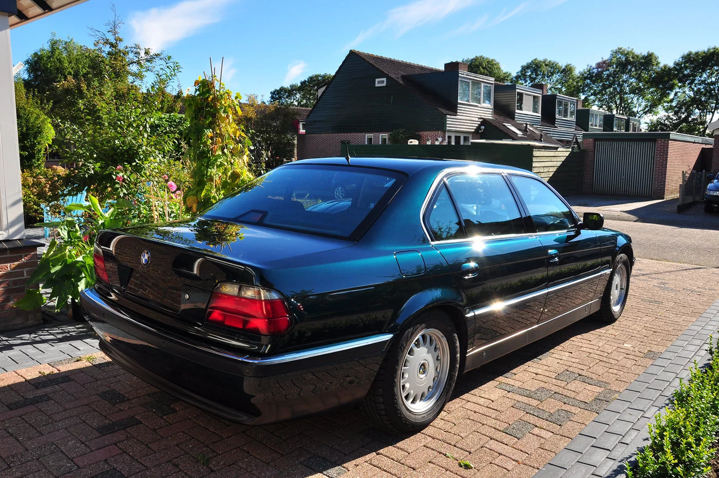

Een heel verhaal met dit als resultaat

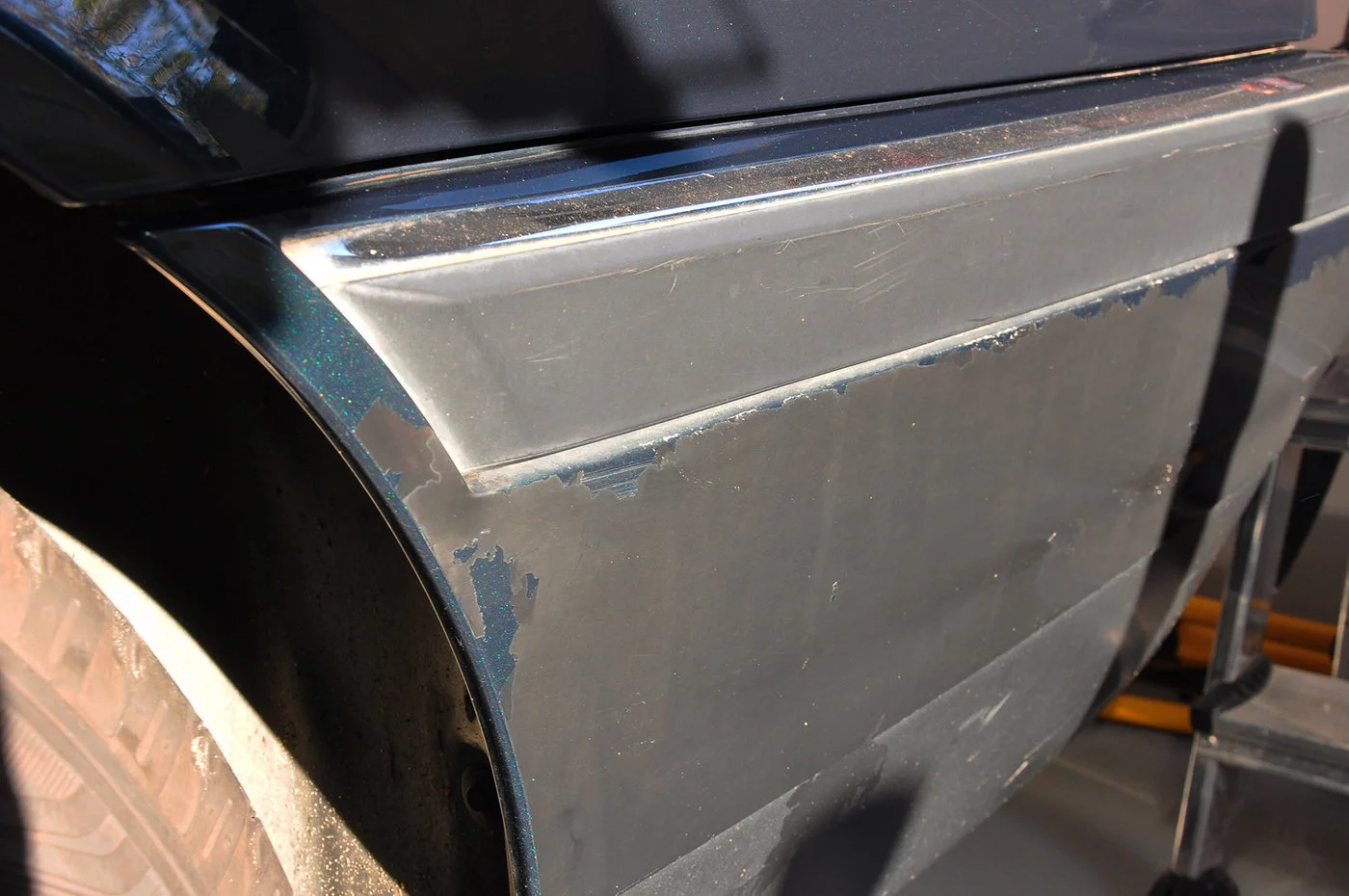

En dit is het echt het stuk van de afgebladderde verf

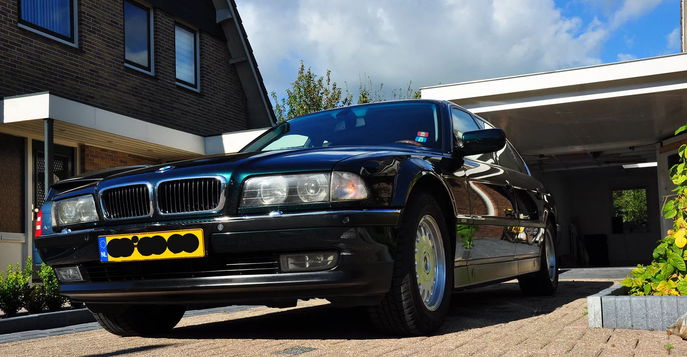

Eerste reactie van de eigenaar :"Martin, die kleur ! " .

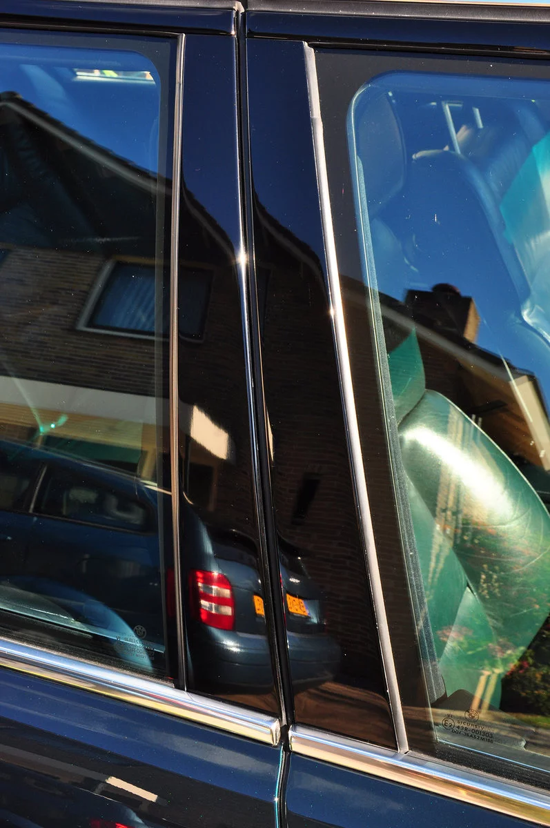

Voordat ik ze vergeet......reflectiefoto's.
