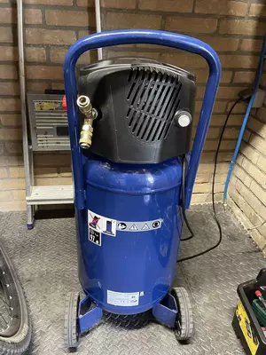

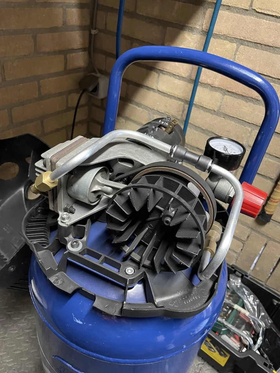

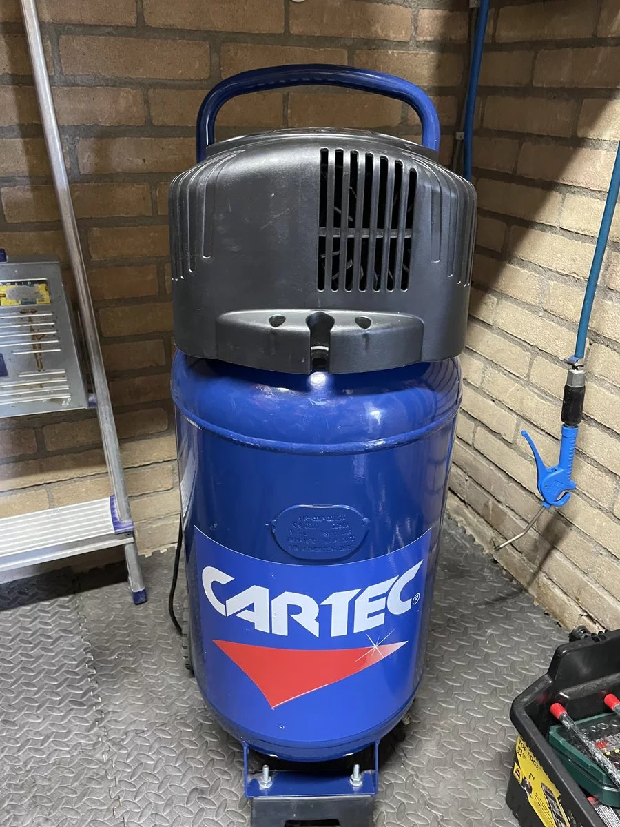

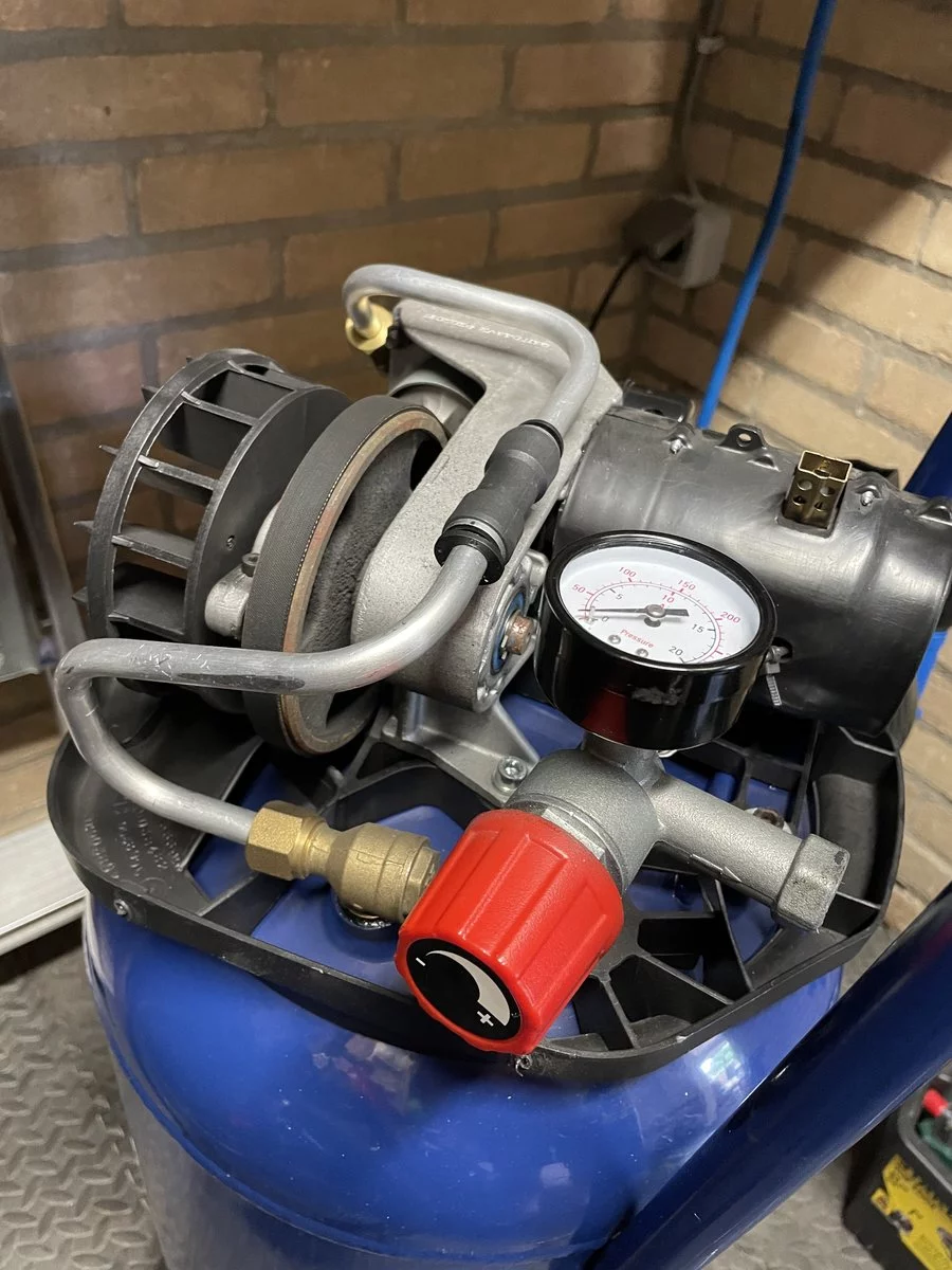

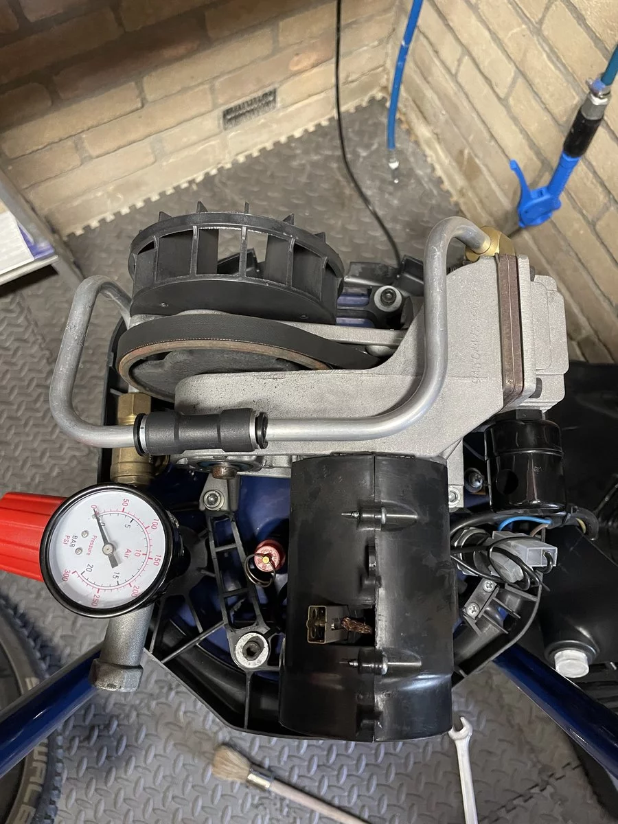

Ik heb gisteren een luchtcompressor terug gekocht via MP, de beste man vertelde me dat hij niet afsloeg omdat het een olievrije compressor was. Volgens mij een beetje een raar verhaal, in mijn beleving moet dat ding afslaan als hij voldoende druk heeft opgebouwd.
Heeft iemand een idee wat ermee aan de hand zou kunnen zijn? Wat zou ik moeten vervangen?
Hij bouwt wel voldoende druk op volgens de manometer, maar hij slaat dus niet af. En naar mijn idee lekt hij nergens, ik hoor of voel tenminste niets.
Reacties: Cordoba en schaef
De rode knop is van de (werk)drukregelaar. Vaak kan je die uittrekken en dan verstellen
Als de ingestelde druk behaald is, moet de spanning geschakeld worden
Vaak zie je de rode knop daarom op een kastje met een kabel (naar de pomp)
Die zie ik bij jou niet .....
Dus als hij geschakeld is, dan moet de druksensor ergens anders zitten (verbonden met de spanning op de pomp)

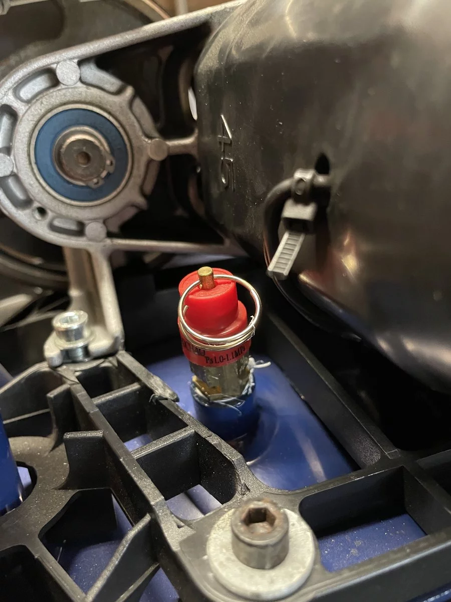

Dat is het overdrukventiel. Die gaat open als de druk te hoog wordt.
Staat als het goed is een getal op. Vaak tussen de 8 en de 11 (bar).
Jouw compressor heeft geen pressorstaat wat vrijwel iedere compressor wel heeft.
Volgens mij zit er aan de andere kant van de motor een drukschakelaar die de stroom naar je motor onderbreekt als de druk hoog genoeg is.
Dat systeem zie je wel vaker bij de kleine, draagbare compressors. Kan zijn dat die niet werkt maar dan blijft je motor lopen totdat je overdrukventiel opengaat.
Kan ook zijn dat de compressor niet meer dan bijv. 6 BAR in de tank krijgt omdat ie de power niet (meer) heeft.
Reacties: Quincy en AndyVR
Meestal is er een membraan lek bij de drukbeveiliging waardoor de stroom onderbroken wordt. Is zelf te vervangen maar dan moet je wel wat technische kennis/inzicht hebben.
Normaal zit er een drukregelaar of pressostaat op waarmee je de afslagdruk kan instellen. Vaak zit daar ook een manuele afschakeloptie op (rode knopje).
Op de foto's is geen pressostaat te zien, de uitleg dat dat er niet op zit omdat het een olievrije compressor is vind ik vreemd. Als de compressor blijft draaien als deze de maximale druk heeft bereikt blijft hij warmte genereren en juist een olie vrije compressor kan daar slecht tegen.
