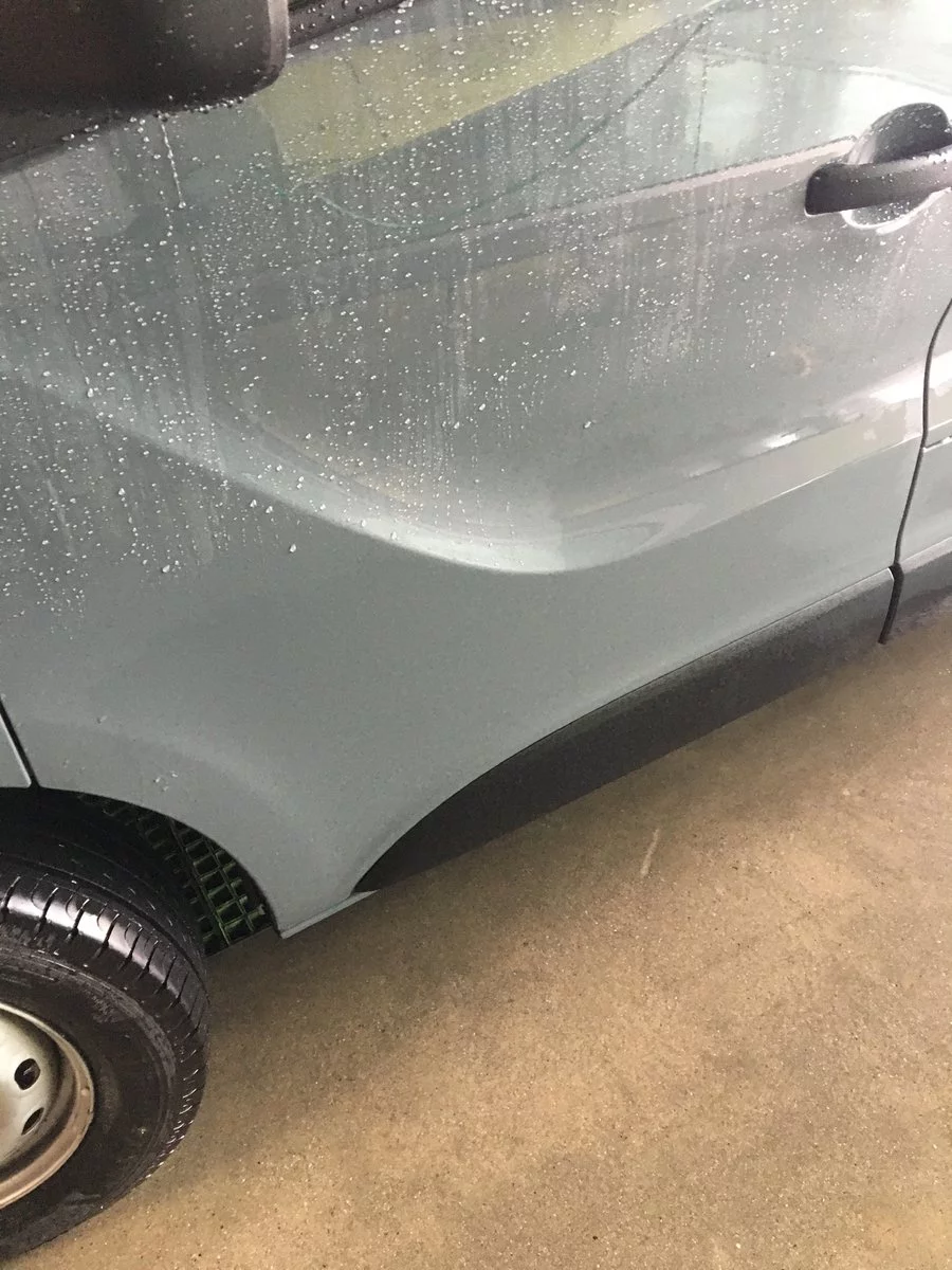

Dit is mijn wagen na de eerste afspuitbeurt. Beneden zie je dat het water op de lak als het ware een film vormt, terwijl bovenaan het water “parelt” zoals het hoort te zijn.
mijn idee is dan ook dat degene die het aangebracht heeft, weinig zin had om zich te bukken. Ik ben overigens de wagen voor deze behandeling 4 dagen kwijt geweest. Maar dat wil op zichzelf niks zeggen natuurlijk.
Maar is de auto hier al gewassen of niet? Alleen afspuiten is meestal niet voldoende om al het vuil van de lak te krijgen.

Gezien de velgen denk ik dat deze niet gewassen is. Wat je zou kunnen proberen om de auto voor het wassen in te sprayen met een Iron remover en daarna wassen met Gyeon Restart. Dit moet de coating weer tot leven brengen. Zoniet dan is waarschijnlijk de coating niet meer aanwezig.

Ik zou eerst beginnen met gewoon wassen (normale shampoo i.c.m. een washmit), waarschijnlijk zit er nog gewoon vervuiling op de lak waardoor er geen beading is. Als dat niet werkt, dan kun je inderdaad een iron remover / gyeon restart, e.d. proberen. Mocht dat ook niet werken, dan kun je inderdaad controleren dat daar de coating niet goed aangebracht is of dat de waterafstotendheid is verdwenen.

+1 voor de tips over het goed wassen en opnieuw checken. Mijn vermoeden is dat er iets niet goed gaat met de coating of iemand was inderdaad te beroerd om te bukken, haha. :P De lijn is namelijk wel heel erg strak. Je zou verwachten dat als er vanaf het voorwiel vervuiling over de coating geslingerd was, dit niet zó strak zou zijn.
Een coating voorkomt niet dat je auto vies wordt. Ook op je coating kan een traffic film ontstaan die de werking maskeert. Goed wassen en dan pas oordelen.
