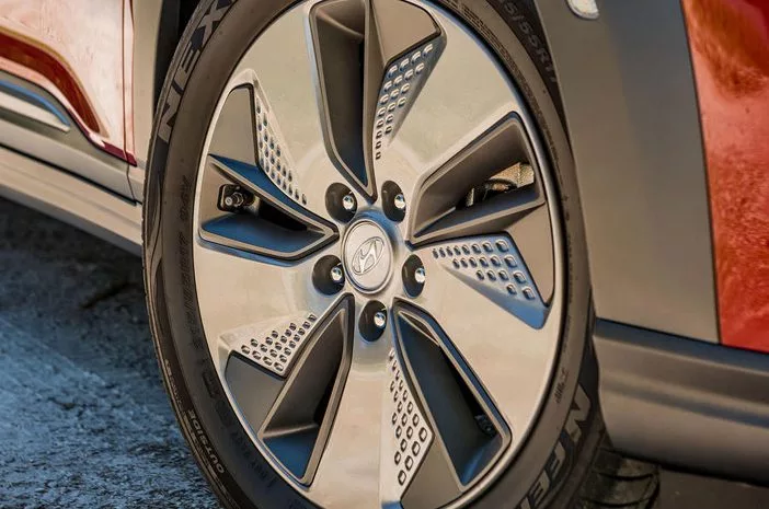

Normaal heb ik bijna altijd voldoende aan de zoekfunctie of alle interessante topics hier. Helaas lukt het deze keer niet. Ik ben bezig met mijn nieuwe Hyundai Kona Electric en daar zitten de volgende wielen onder:
Nu is het zwarte gedeelte tussen de spaken gewoon van plastic! Dit zit er vanuit de binnenkant los opgeschroefd. Zal ik dit afplakken op het moment dat ik Rim aanbreng en dit later in de Trim zetten? Of kan de Rim hier gewoon overheen? Omdat de auto voornamelijk de energie van het afremmen gebruikt om de accu op te laden, zal de temperatuur van de velg niet heel snel hoog worden. Stel ik heb dan Rim aangebracht en het plastic afgeplakt. Moet ik dan bij het aanbrengen van Trim het alu gedeelte weer opnieuw afplakken? En hoelang zal de Rim dan al "uitgehard" moeten zijn?

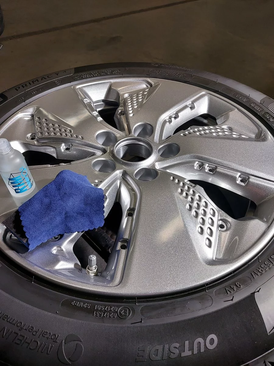

Ik ga er van uit dat je de wielen demonteerd wanneer je ze in de coating gaat zetten. Schroef de kunstof plaatjes er uit. Dan maak je het jezelf een stuk makkelijker.
Ik had nog een restje Gyeon Rim staan wat ik afgelopen zondag op mijn ongespoten kunstof spiegel heb gesmeerd en vooralsnog zit het er nog netjes op. Mogelijk is de standtijd wat minder, maar ach zo erg is dat niet.
