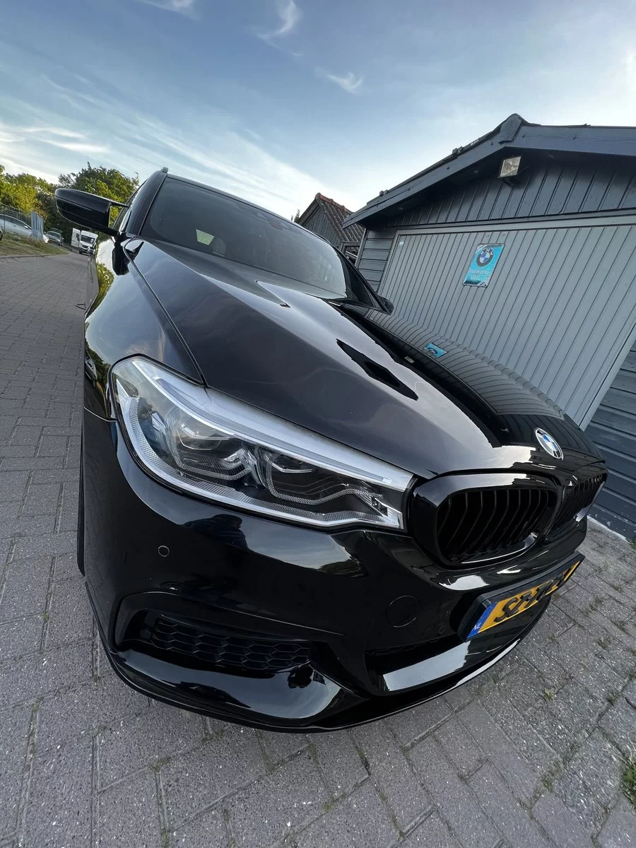

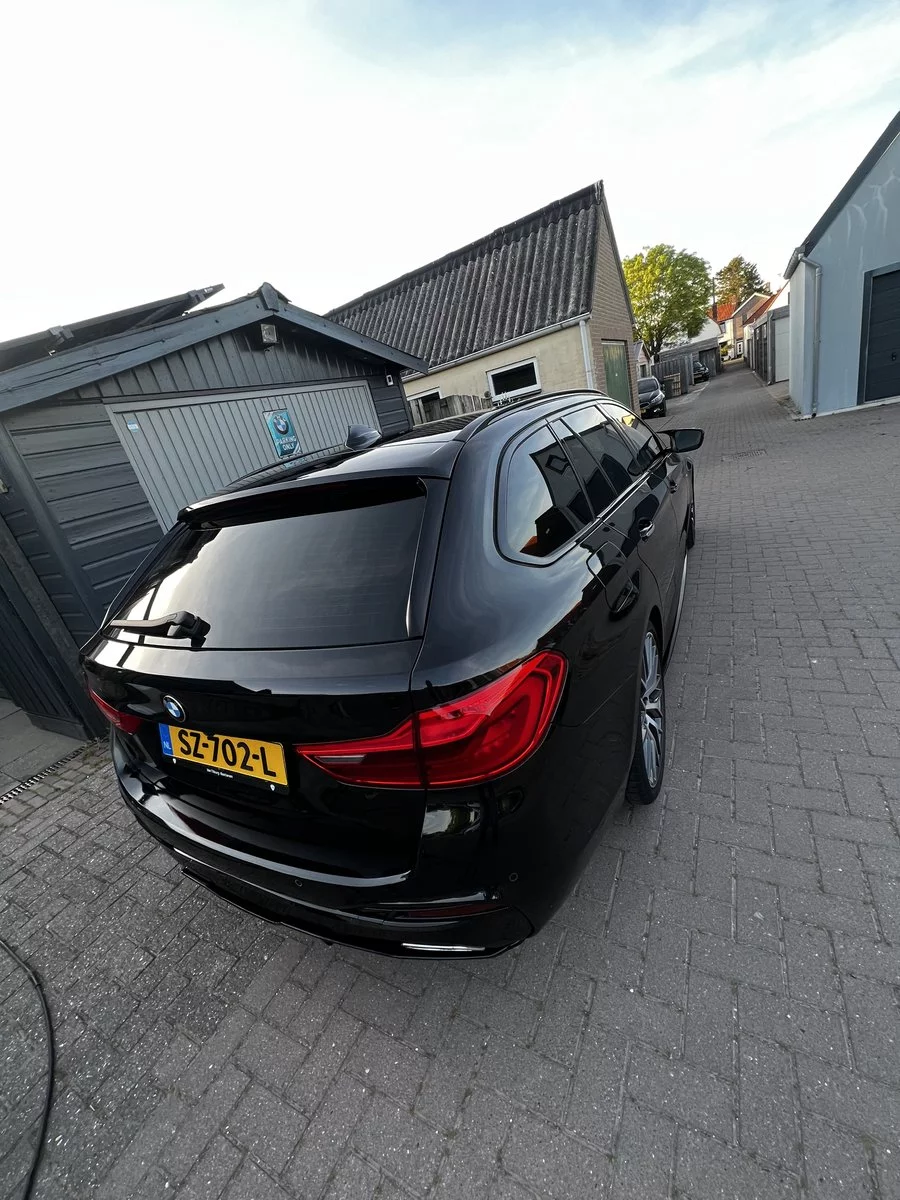

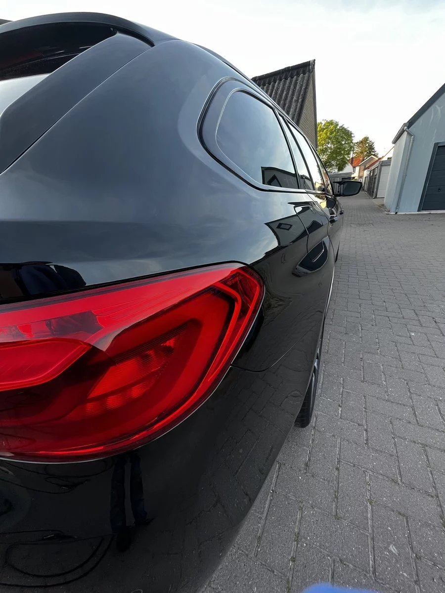

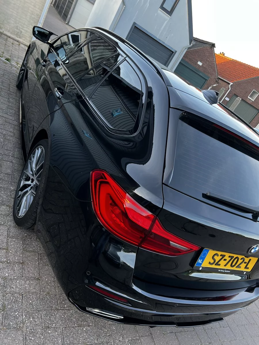

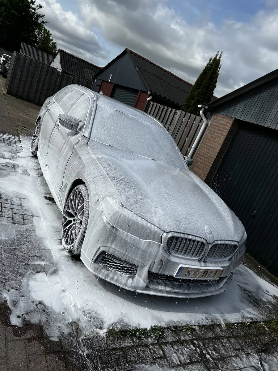

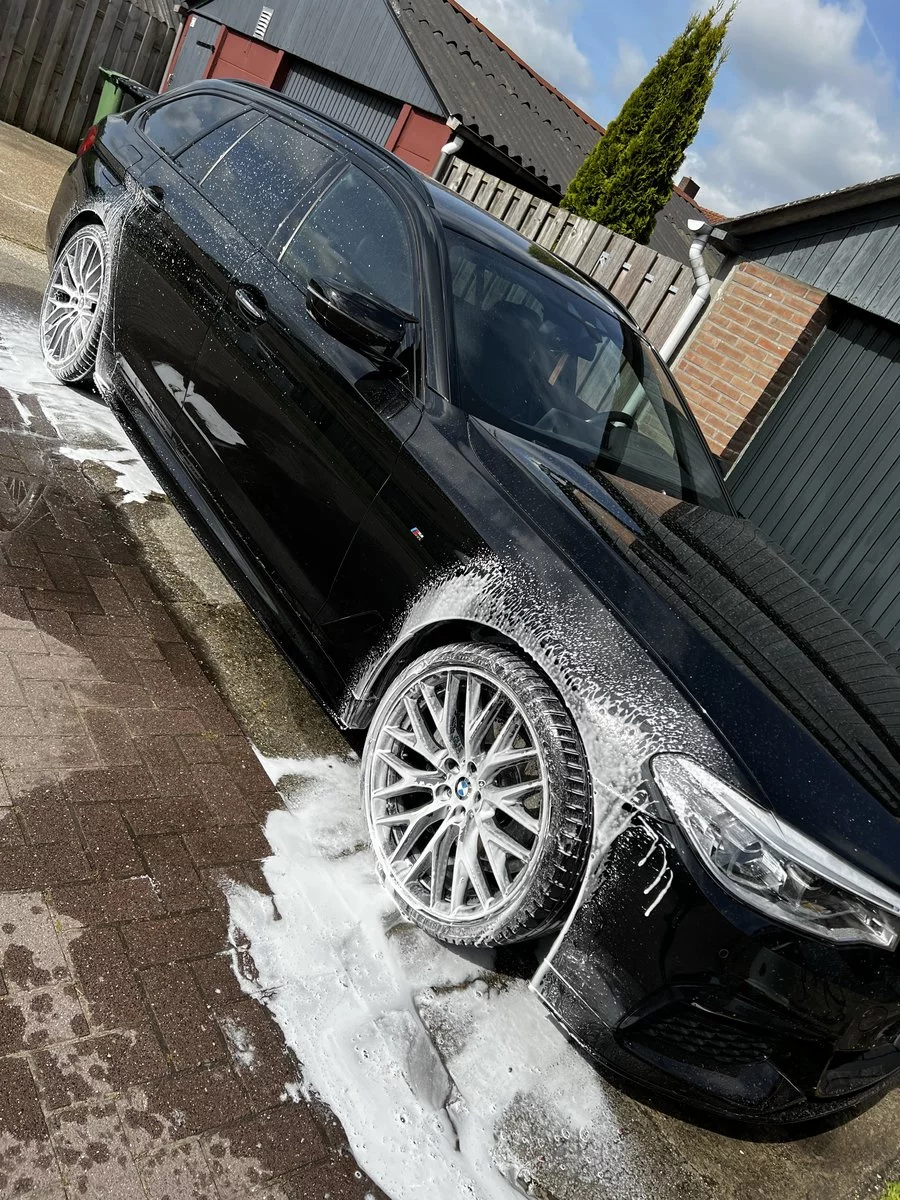

Dag 1 auto gewassen gekleid en daarna gepolijst. Zie foto’s na dag 1

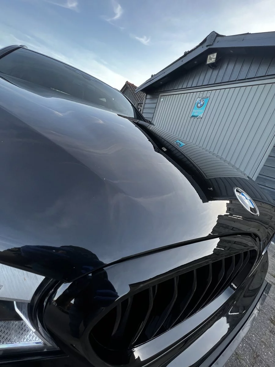

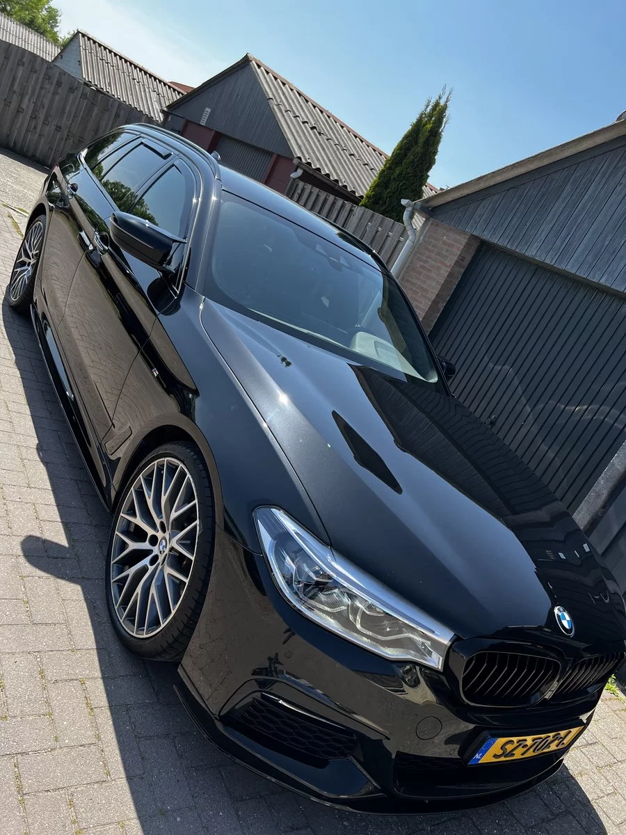

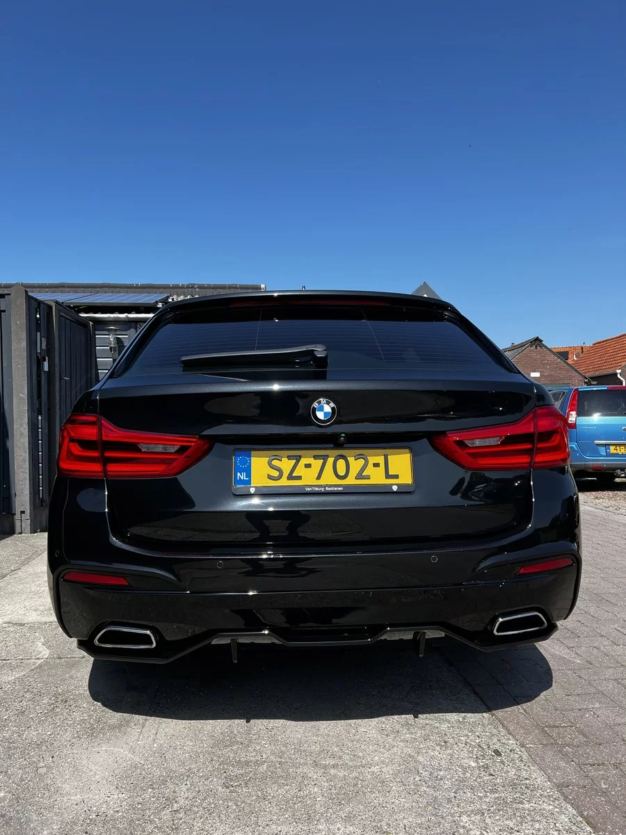

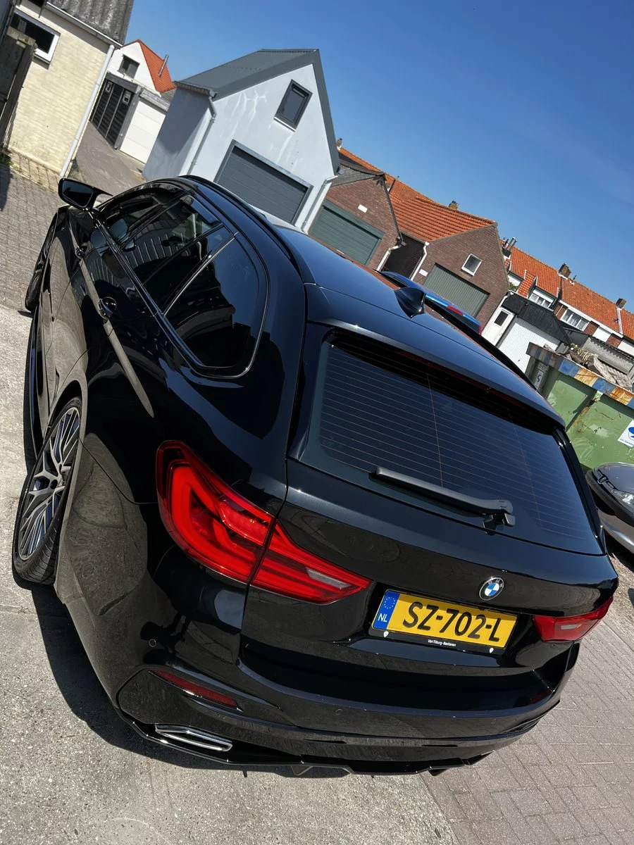

2 lagen gyeon MOHS EVO en 1 laag SKIN EVO.
Tevreden met het resultaat

Heel mooi resultaat hij glimt als een spiegel en zwart blijft toch wel DE kleur na het detailen.
Blijft heerlijk om te zien met dit resultaat mooi mooi.
