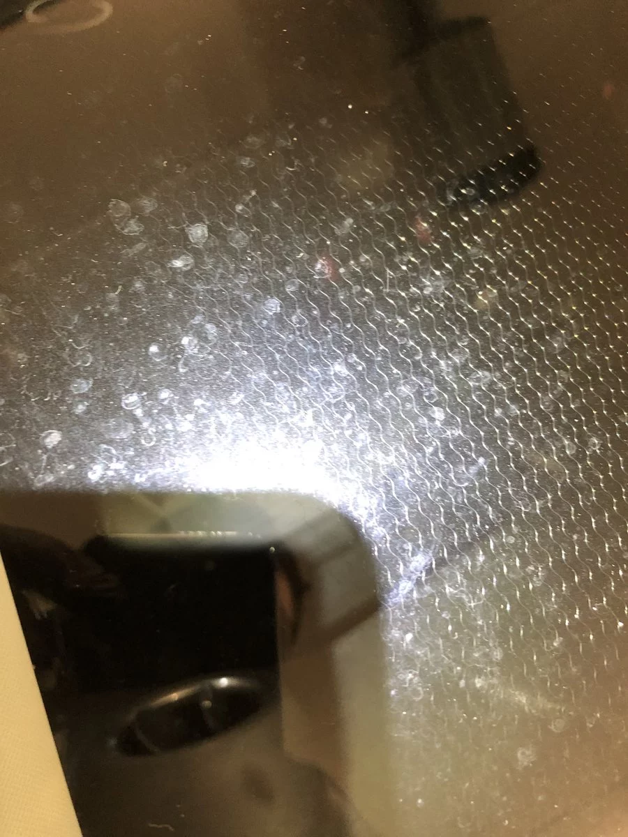

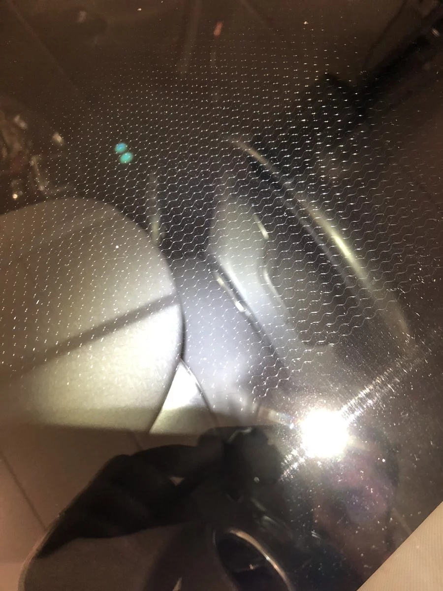

Helpp!
Momenteel ben ik bezig met het aanbrengen van gyeon view op mijn voorruit.
Stappenplan:
Wassen
Drogen
Reinigen met nanolex glascleaner
Reinigen met prep.
Gyeon cleanser op mf cutting pad en met dap900 op standje 1 over de voorruit.
Ik krijg alleen de cleanser bijna niet van de ruit. Heb eerst geprobeerd met een nieuwe monello bordi. En vervolgens met een nieuwe monello pluche verde. Beide werkt niet!
Vervolgens geprobeerd met prep en pluche verde, dat gaat wel maar moet echt heel goed poetsen anders blijven er vlekken achter.
Doe ik iets verkeerd? De ruit knapt er wel van op! Maar t valt me eerlijk gezegd best tegen en er blijven hele minuscule lijntjes staan.

Zit er nier zo'n blokje bij de cleanser die je daarvoor kan gebruiken? Ik zou kijken of je het daarmee wegkrijgt.
