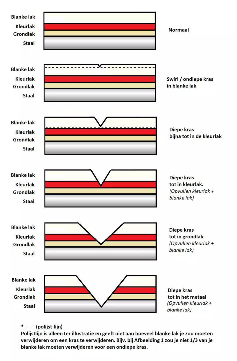

Let niet op mijn Paint-skills, maar ik heb wat gemaakt ter verduidelijking;
In jouw geval heb je te maken met afbeelding 2. (Swirl/ondiepe kras in blanke lak) Hierbij is er nog een gezonde dikte blanke lak en je slijpt (polijst) hier een laagje van weg totdat je het laagste punt van de kras bereikt.
Zou je een te maken hebben met afbeelding 3, (Diepe kras bijna tot in de kleurlak), dan moet je dusdanig veel blanke lak wegslijpen om de kras te verwijderen dat het risico dat je door de blanke heen gaat erg groot wordt. Dit is in jouw geval niet aan de orde. (Gelukkig)
Verschillende lagen blanke lak?; Er is maar één laag met blanke lak. Ik weet niet zeker, betwijfel het ook, maar er zal geen blanke lak gespoten worden die een bepaalde hardheid heeft en vervolgens nóg een blanke lak die harder of zachter is dan de vorige.
