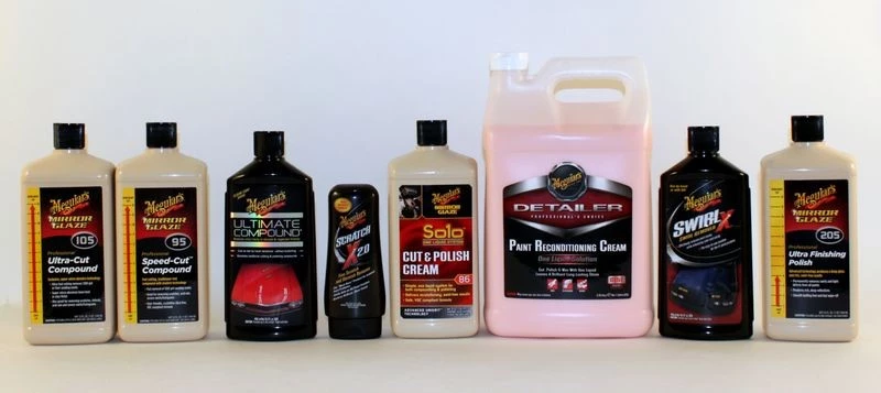

Duitse wagens hebben een zeer harde lak, is het daarom dan niet beter om MEGUIARS Ultimate Compound te gebruiken ipv Scratch x 2.0?
Ik heb wel eens het idee dat de Ultimate Compound ongeveer precies hetzelfde is als de Scratch X. Qua werking ontlopen ze elkaar in ieder geval ontzettend weinig.
In mijn beleving is het vooral de combinatie met de gebruikte pad die het resultaat maakt. En ik heb ook uitstekende resultaten bereikt met een compound op een microfiber doekje. Je brengt dan met je vinger veel meer druk per vierkante centimeter uit op het oppervlak dan dat je met een pad zult bereiken. Dan maakt het verschil tussen Ultimate Compound of Scratch X niet zo veel meer uit.
De Ultimate Compound is een stapje grover dan de ScratchX.
Van grof (links) naar fijn (rechts)
De UC heeft een korrel die zichzelf niet afbreekt, het blijft maar doorwerken. Met de grofheid van de pad bepaal je eigenlijk de slijpgraad.
