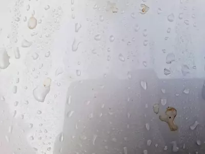

Werner vg
5 dec 2024
13
15

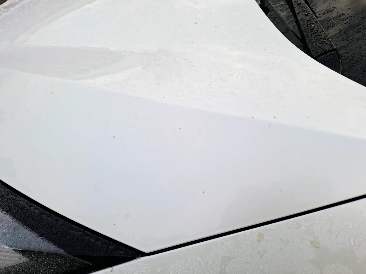

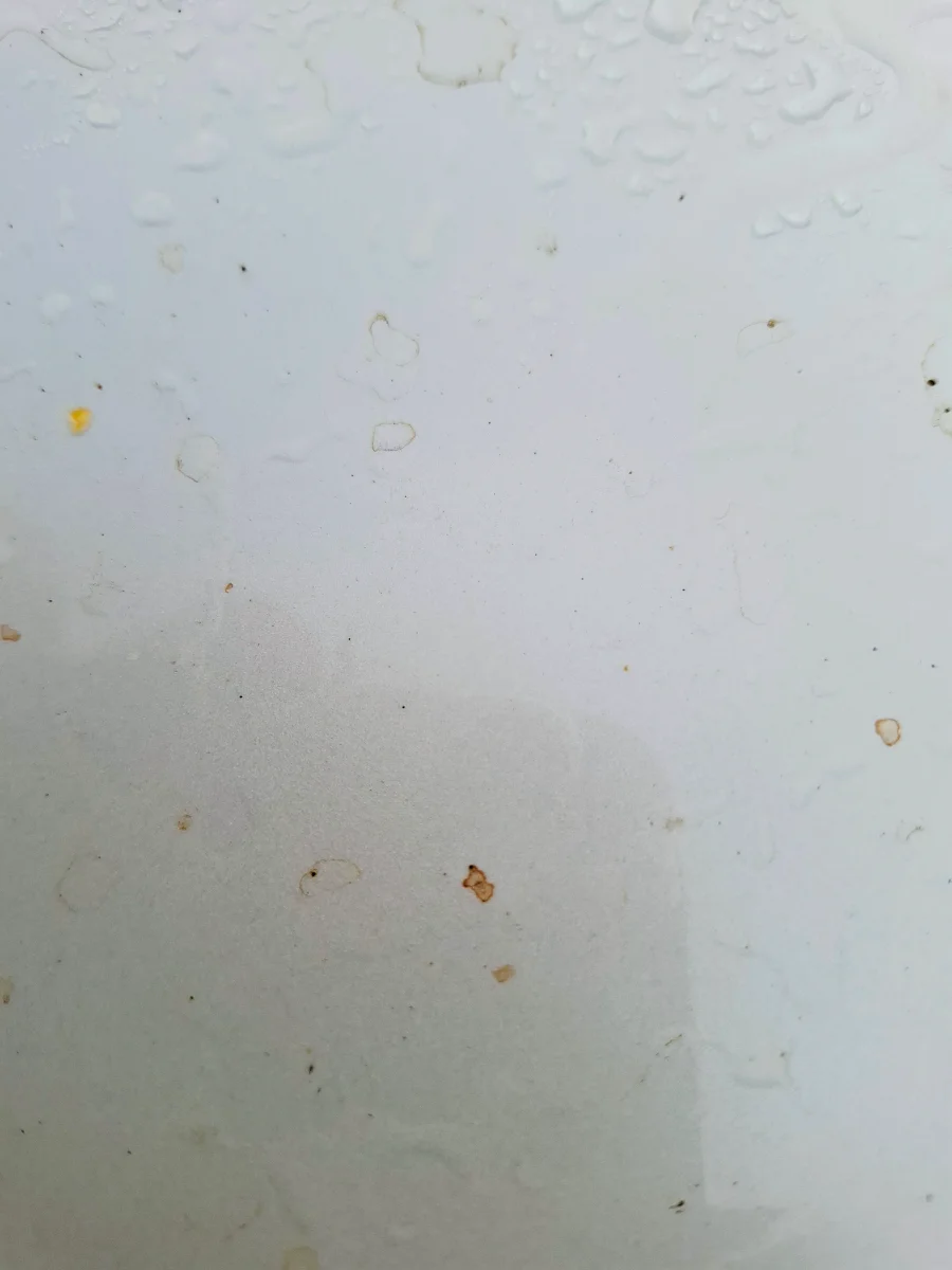

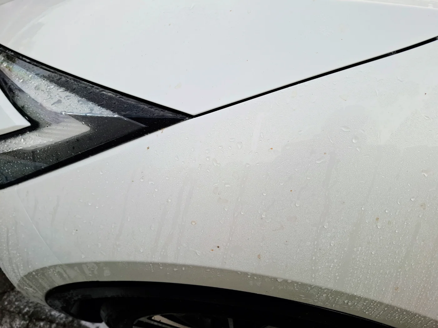

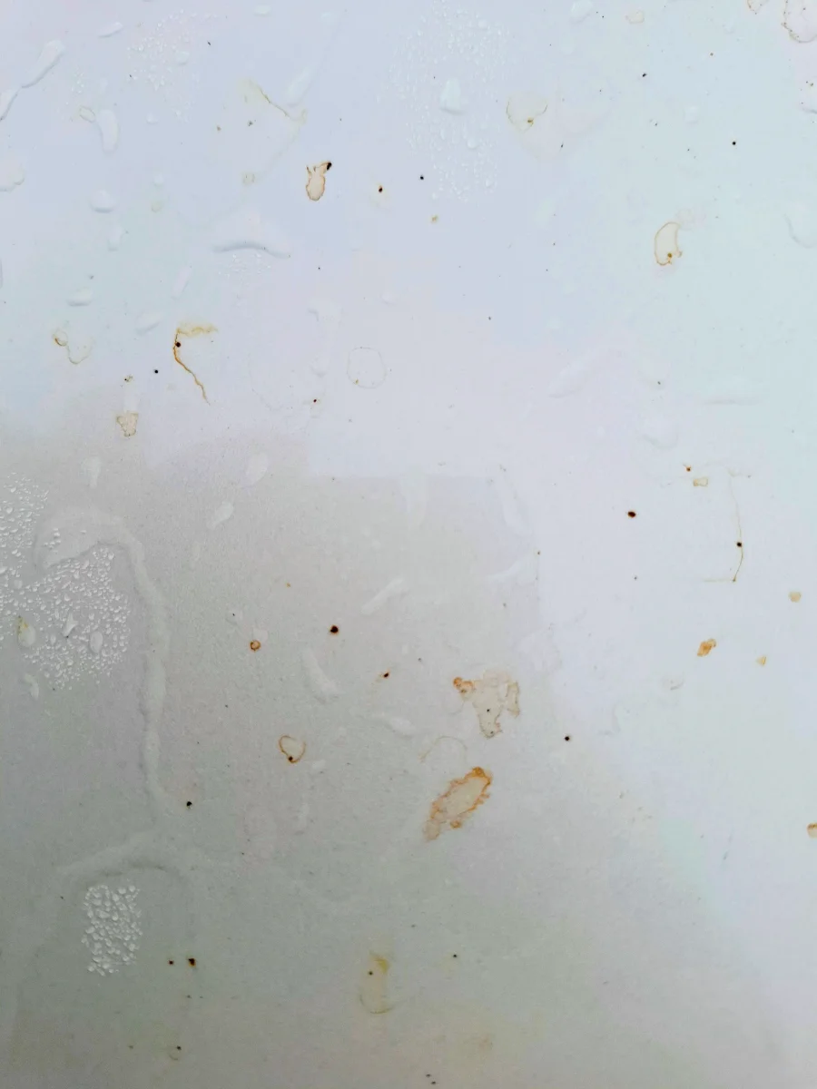

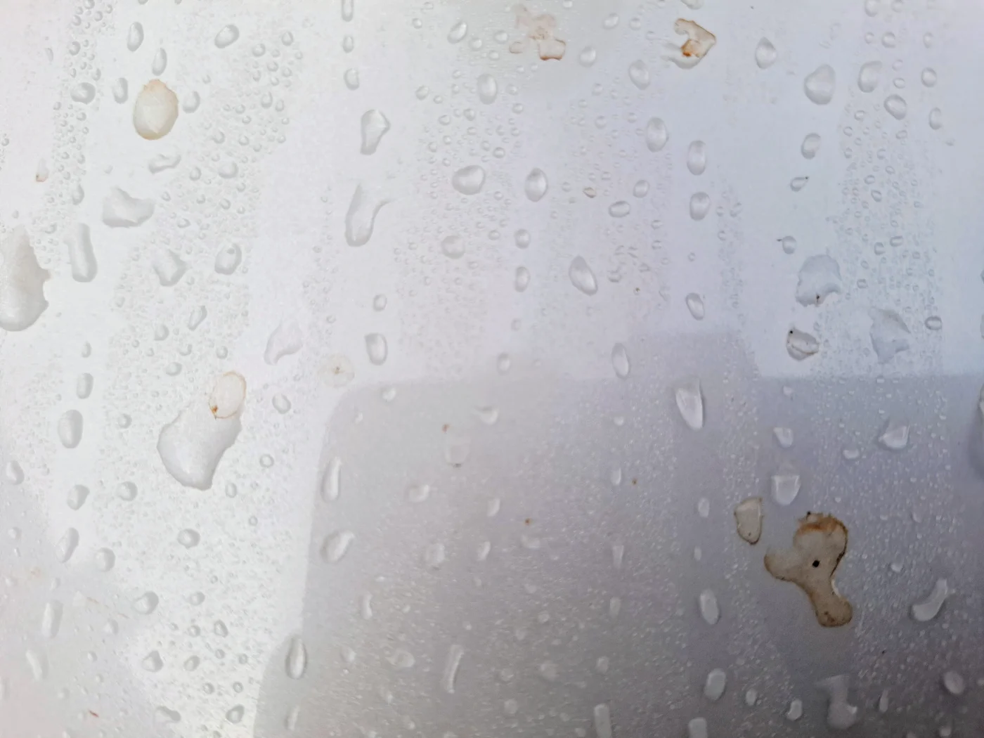

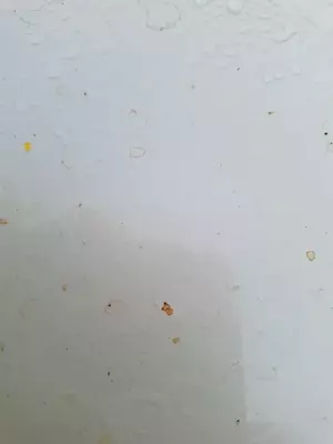

De laatste 4 poetsbeurten heb ik de vlekjes op foto helemaal rondom auto. Honderden ervan. Grotere concentraties motorkap maar ook achteraan en zijflanken. Niets op ramen. Op grill niks en onderaan flanken ook niks. Dacht eerst insecten maar geen insectenresidu lees insect remains gevonden.
Poets auto om de week max 2 weken
Monello insecti - foam - rinse - foam - contactwash Monello en laatste rinse.
Fotos vlekken na 1e rinse.
Zelfs na 2e behandeling insecti geen resultaat...vlekken blijven.
Laat het telkens zeker 10 min inwerken.
Uiteindelijk na xtra 1.5u werk met nagel en xtra lichte druk wasmitt zonder te schuren maar met xtra lubricatie...honderden vlekken verwijderd. Monikkenwerk en ik ben zelfs niet religieus. Voor de aandachtige lezer, de nagel betreft uiteraard een vingernagel.
Enig idee wat dit is...toch insectenpoep ? Volgens mensen van Carclean moet ik eerder richting bomensap denken...parkeer echter nooit onder bomen mbt vogelpoep, vallende takken, bladeren...
In de hoofdstraat staat wel een bomenrij platanen maar ik parkeer me in zijstraat en achteraan mijn huis al helemaal geen bomen...
iemand die dit herkent & suggesties voor
effectieve aanpak en behandeling want auto wassen op deze manier is not fun.

Stel dat het die schimmel is dan heb je gewoon pech dat je net op de foute plaats staat of passeert. Vreemd is dat de zwarte frontgrill en ramen niet aangetast zijn...zelfs de abc zwarte stijlen, ramen en panoramisch dak niet...enkel de witte delen van de auto zijn aangetast...Schimmel kickt mss enkel op witte lak ?
Bijna zeker van een boom of groot insect.

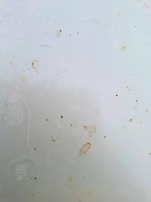

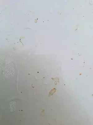

Op foto drie zie je ook zo'n geel schilfertje, dat is een zaadje (Taxus of den-achtige).
En die kunnen net als insectenpoep best wat bruin afgeven.
AI is voor dit soort dingen nog te jong en zelden direct / specifiek getraind.
Dan krijg je antwoorden van die blauwe als voorbeeld ...
Groot insect, moet dan wel hele zwerm geweest zijn...4 weken opeenvolgend...die de stijlen en ramen ontzien...
Boomsap...lijkt me nog een mogelijkheid met de wind...maar dan nog...zou je overal zien op de wagen, zeker op dak...heb ooit een iets gelezen over schimmel die zn sporen afzet op witte glanzende oppervlakken...volg het van dag tot dag op nu en tracht nog wat info te vinden.
Er is al eens iets over kogelwerper vlekken gepost op carclean:
Reacties: Werner vg
Gezonde twijfel is de basis voor veel ontwikkelingen ....
De kogelwerper schijnt van dennenhout te houden ... en dat zijn meestal bomen.
Ik onderschat niets, maar dat die vlekjes intelligent hun landingsplaats zoeken gaat mij wat ver.
Reacties: Werner vg
Eea over de kogelwerper opgezocht...toch blijkt het dat ze hun sporen bij voorkeur loslaten bij helder daglicht, of op lichte voorwerpen die passeren, lees lichtgetinte wagens...Mogelijk hechten ze zich van nature minder makkelijk aan donkere oppervlakken...in ieder geval, na bestuderen van fotos sporenelementen vermoed ik eerder zelf te maken heb met vliegroest. Vliegroest komt qua kenmerken meer in de buurt....lijken me meer uitgelopen roestvlekken na de regen van afgelopen weken.
Indien ik komende weken nog vlekken constateer ga ik de Monello non- ferro er even op testen. Die zal vlug uitsluitsel bieden.
Ter info...de kogelwerpers habitat is eveneens de vochtige houtsnippers waar men de borders van tuinen mee aanvult tegen onkruid of een stapel rottend hout..hoeven zelfs geen bomen in de buurt te staan...als je in de buurt op omheinigen, verkeerspaaltjes ed overal zwarte spikkeltjes waarneemt...wees gewaarschuwd.
