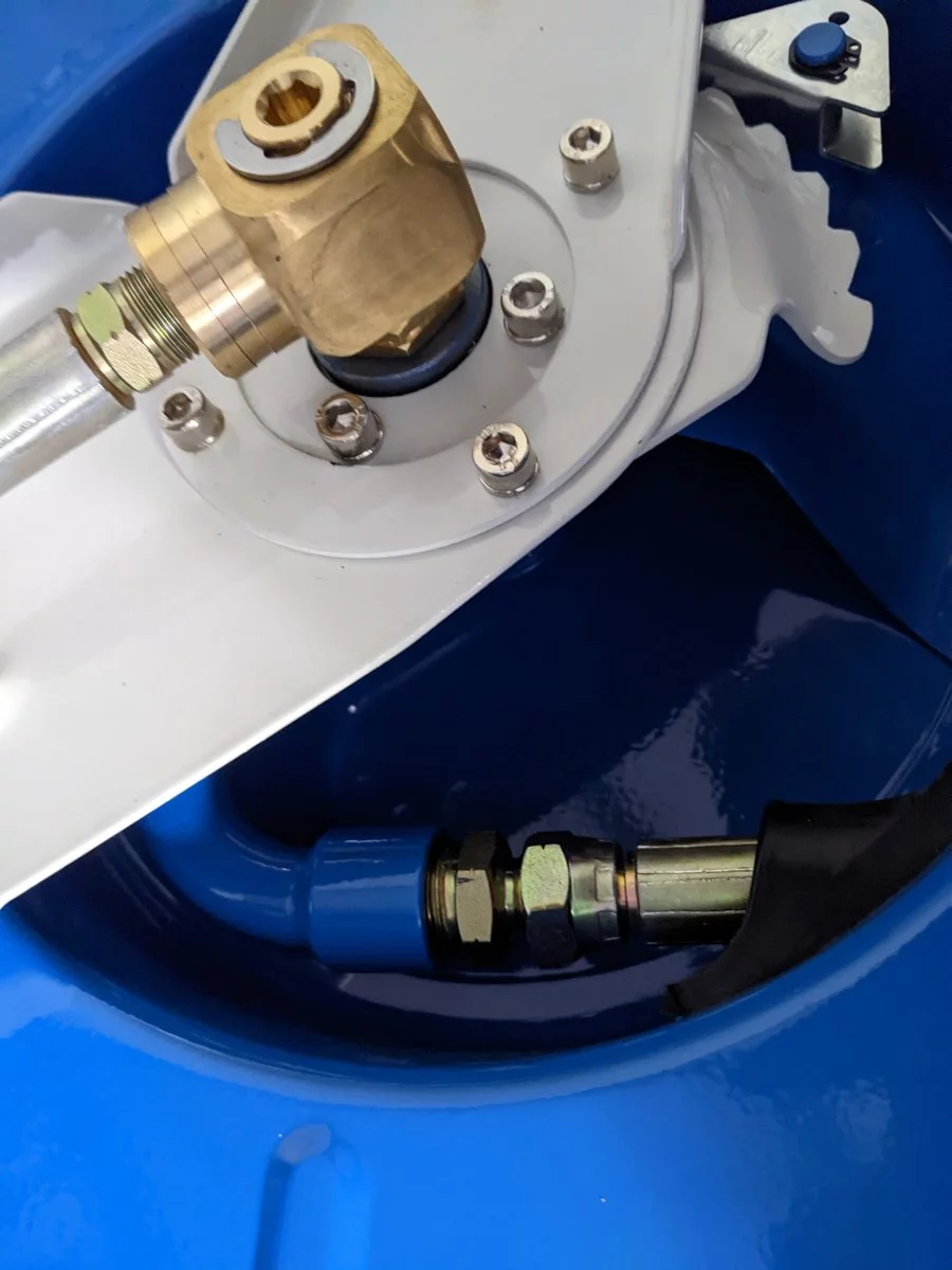

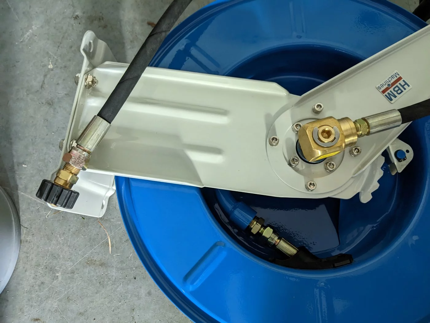

Zo heb ik een automatisch lucht en elektra haspel en nu heb ik een hogedrukhaspel van HBM aangeschaft
Nu wil ik hier een hogedrukreiniger bijkopen

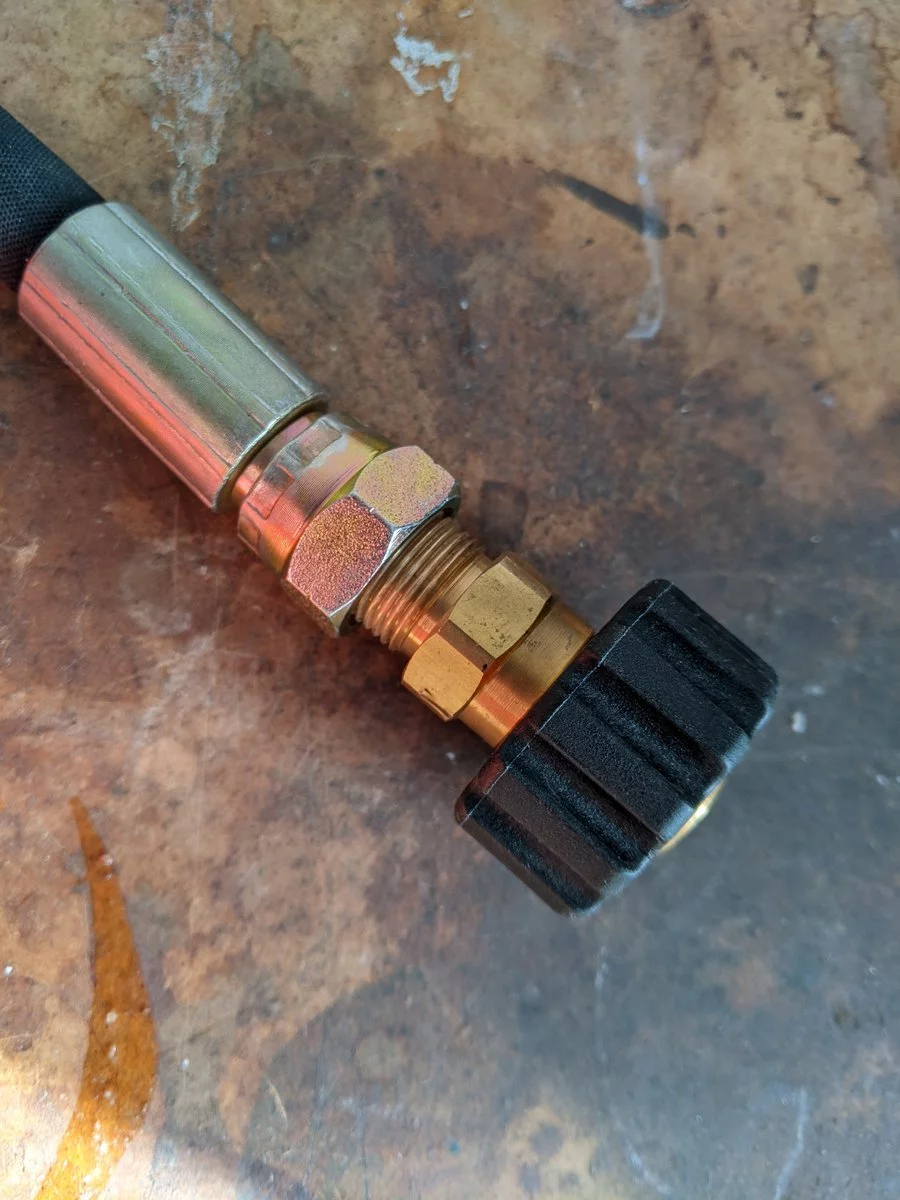

Ik wat problemen met aansluitingen omdat fabrikanten werken met eigen snelkoppelingen Het liefst zou ik het pistool en de hogedrukreiniger zelf zo op dit haspel aansluiten maar wil wel dat alles lekvrij is
Ik wil max 450 euro uitgeven
Ik denk aan een Nilfisk met 130 bar Heb een mail naar Nilfisk gestuurd maar zij geven aan dat het niet past Hebben jullie tips ? Ik hou jullie zowiezo op de hoogte hoe mijn voortgang gaat

Ik kan het fout hebben maar is dit niet gewoon een 3/8 draad?
oh en voorstellen mag in het voorstel topic ;)
~edit, linkje niet bekeken, nu wel...
Dit is 3/8e draad, hier kan je wel verlopen voor krijgen naar bijvoorbeeld nilfisk of m22, of nog mooier alles ombouwen naar quick connectors
Hoi Nick bedankt voor je reactie is inderdaad 3/8 zou graag werken met quick connectors maar vindt het heel moeilijk om zonder technische achtergrond de juiste koppelingen te selecteren

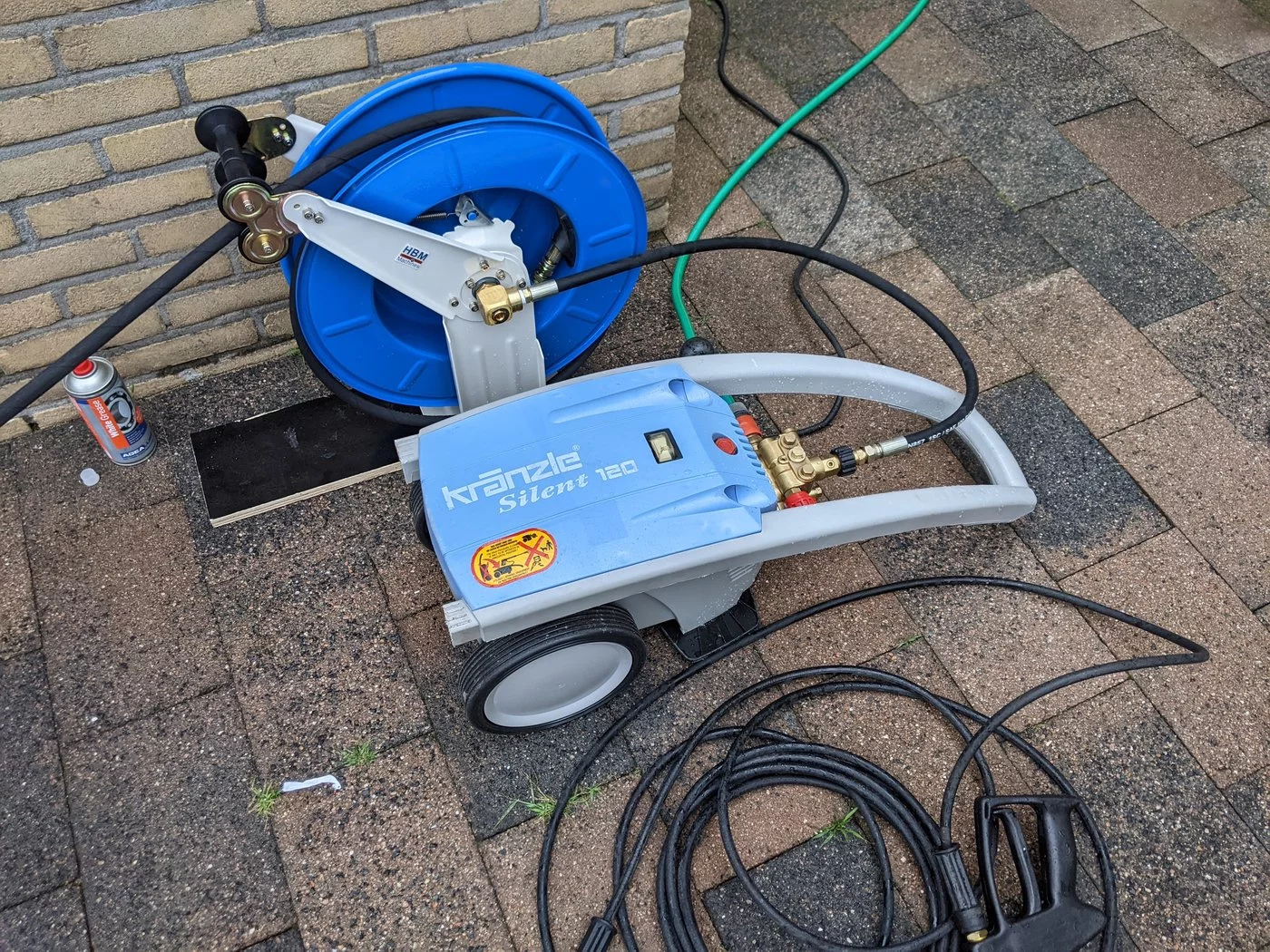

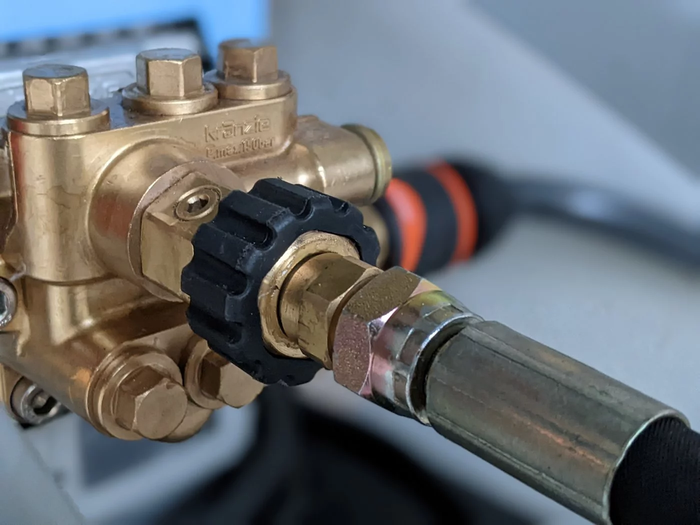

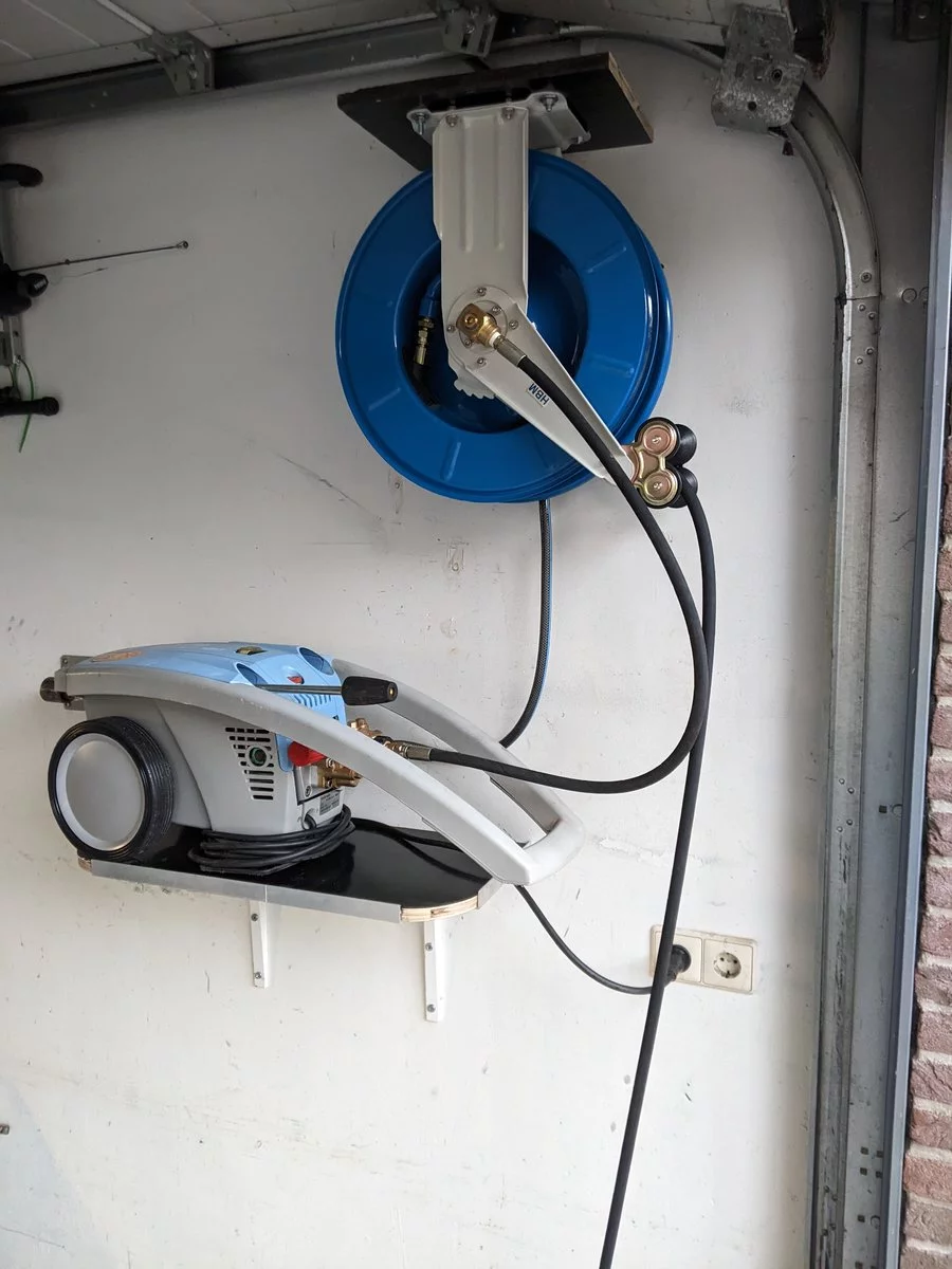

Beste Carcleaners, gister heb ik de gebruikte Kranzle Silent 120 opgehaald (1400 toeren)
Ik had het haspel meegenomen omdat de verkoper daar duidelijk meer verstand van heeft dan ik en voorstelde deze direct aan te sluiten, wat voor mij ook de doorslag gaf.
Hij had ook een Kranzle 1150 T staan
Deze heeft een hoge toeren motor geeft ongeveer 10 bar meer, heeft een ingebouwd haspel en een drukmeter, ook een mooie compacte machine.
Omdat ik de hogedrukreiniger binnen in vaste opstelling ga gebruiken heb ik voor de stille lage toren Silent 120 gekozen Loopt heel mooi en gaat relatief lang mee.Het verschil in geluid van 1400 of 2800 toeren is best groot.

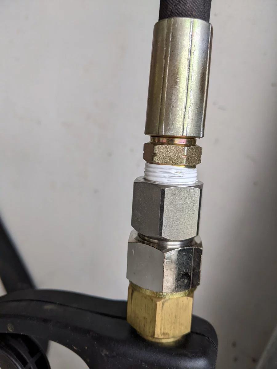

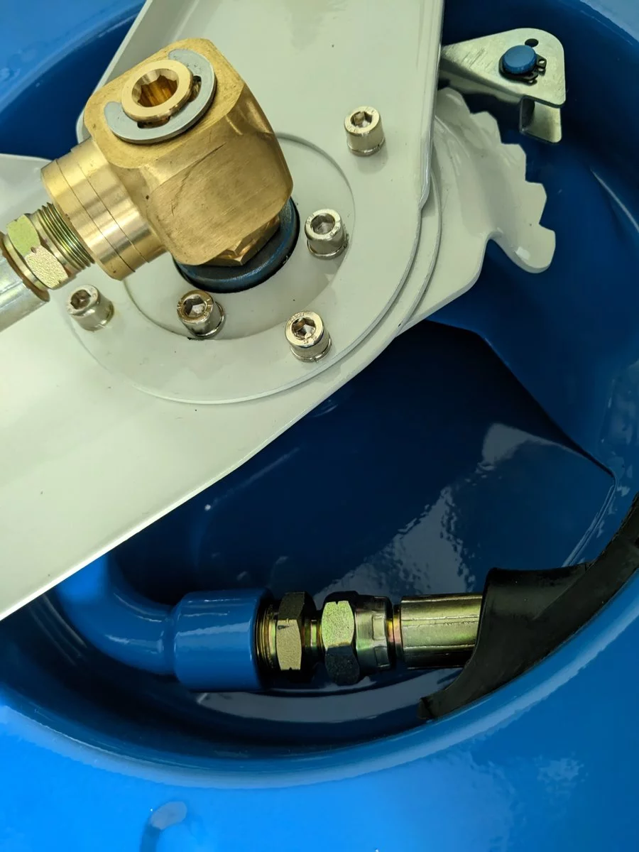

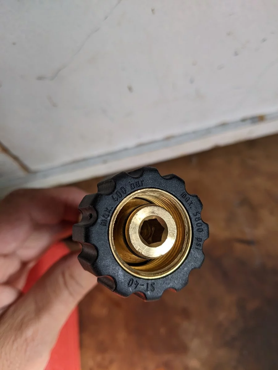

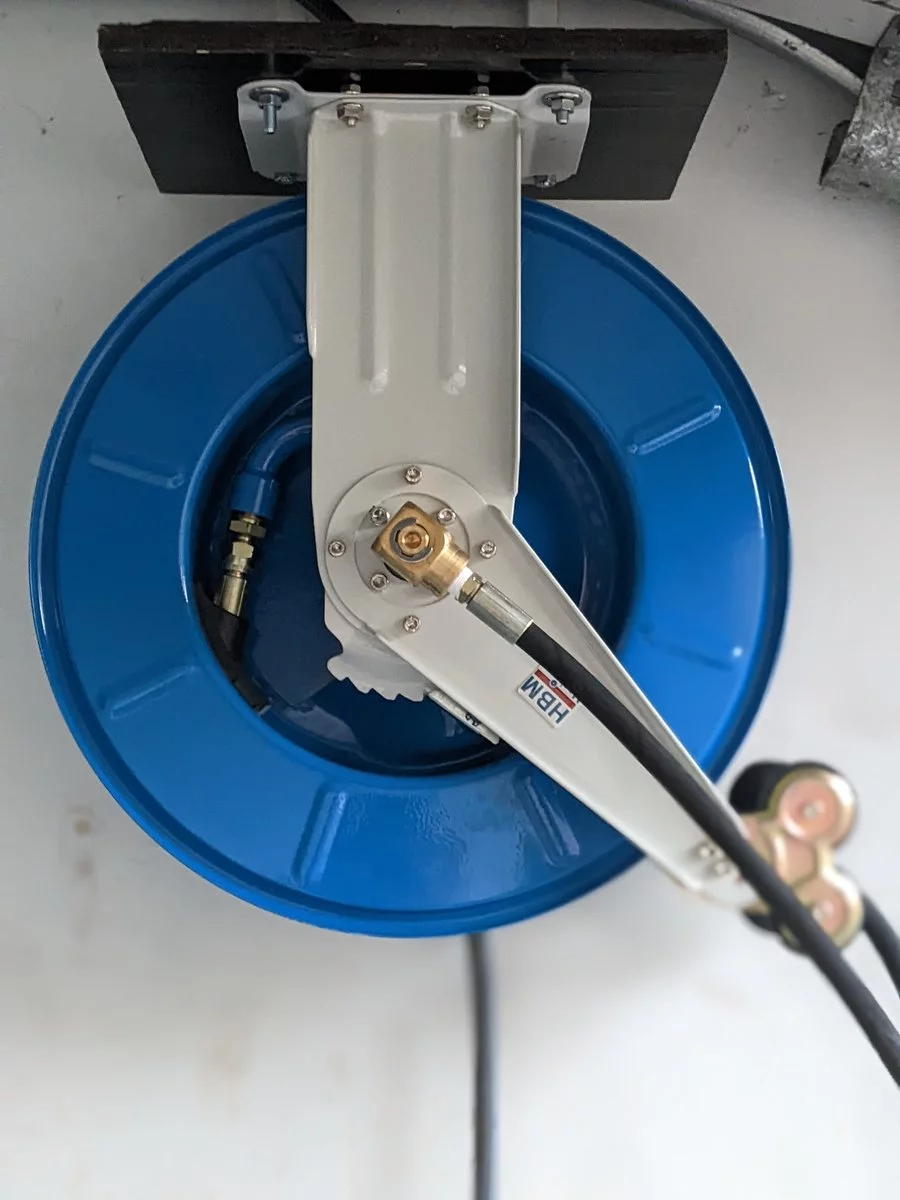

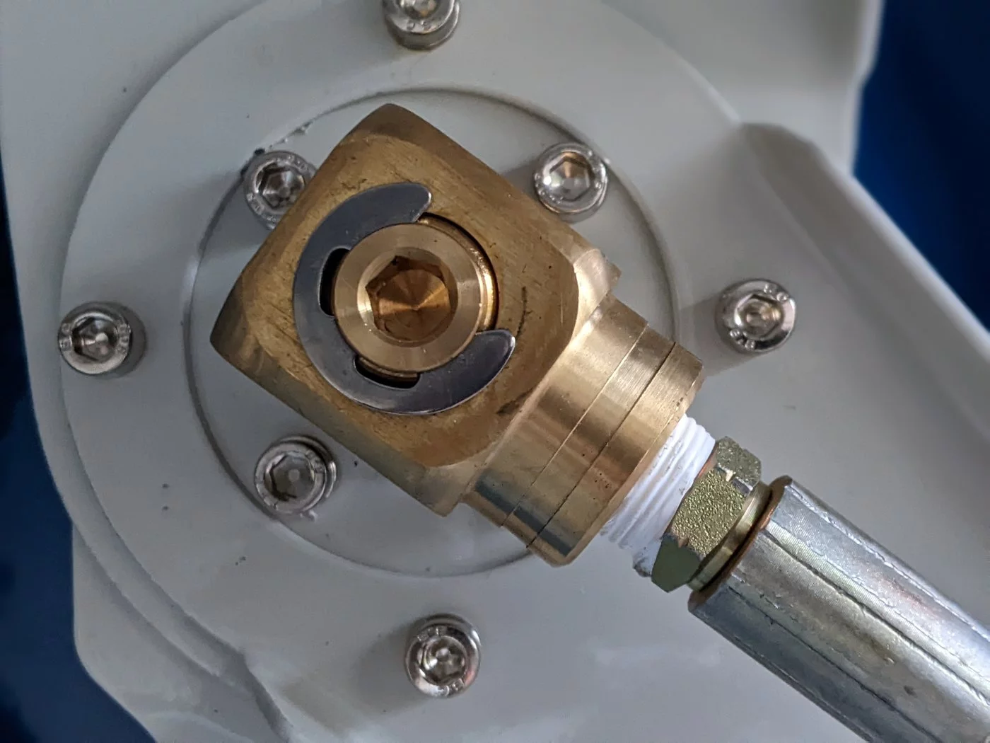

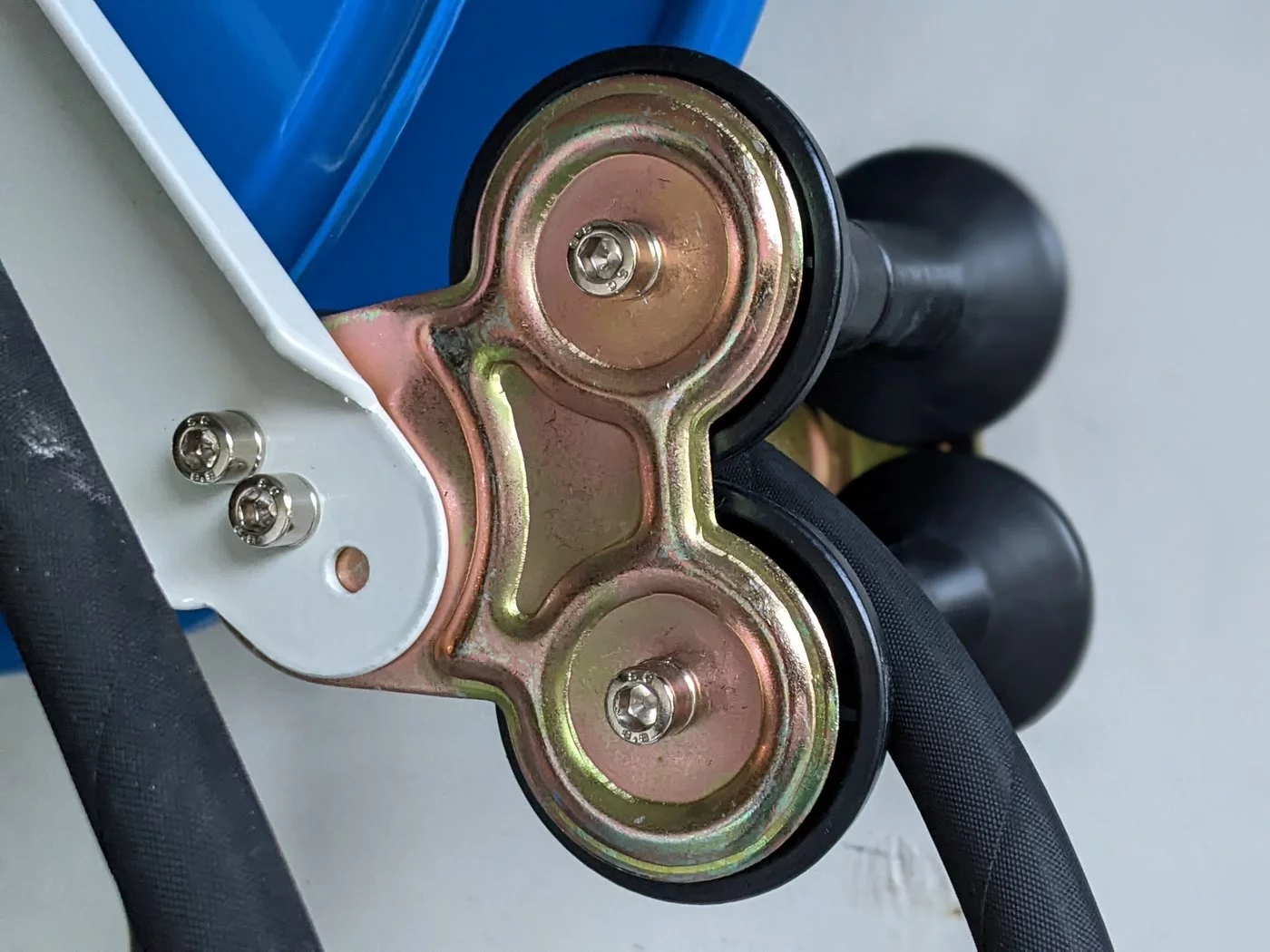

We hebben het haspel zo aangesloten zodat ik de hogedrukreiniger met 1 wartel met de hand kan losmaken van het haspel(dit kan met konisch schroefdraad,dat wist ik ook niet), maakt het wel gemakkelijk om de hogedrukreiniger ook los van het haspel te gebruiken
Het aansluiten van het haspel ging prima en de rest verliep vlekkeloos.
Het haspel heeft een relatief dikke slang met 1 laag staal erin . Theoretisch zou je over de slang heen kunnen rijden.
De verkoper Guido gaf aan dat het haspel technisch goed in elkaar zit met een goede slang van 15 meter.
We hebben nog een koppeling toegevoegd zodat ik het pistool kan draaien zonder dat de slang draait. Ik heb er nog 2 x 10 meter slang bijgekregen die ik handmatig met wartel aan elkaar kan koppelen met een vast pistool erbij (1pistool voor Haspel en 1 aan de originele slang)
De volgorde van aanzetten kraan open pistool inknijpen tot dat de lucht eruit is.
Ingedrukt houden met aanschakelen is beter voor de motor en dan ontstaat er geen hoge piekspanning.
Wat ik ook niet wist is dat een Kranzle altijd liggend gebruikt moet worden in verband met olie smering

Van het ophalen, de draaibare koppeling aan het haspel en het inmeten in de garage met dummy haspel en hogedrukreiniger van plastic plaat

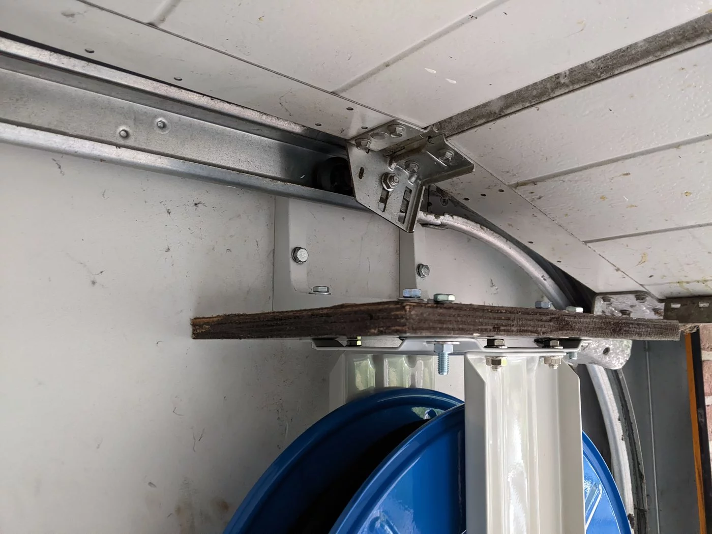

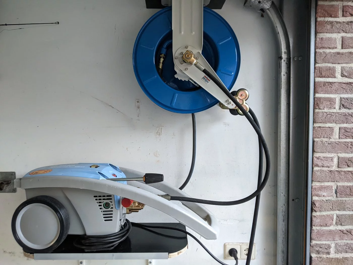

Beste Car Cleaners
Zoals belooft hier nog een update
Montage als volgt aangepakt:

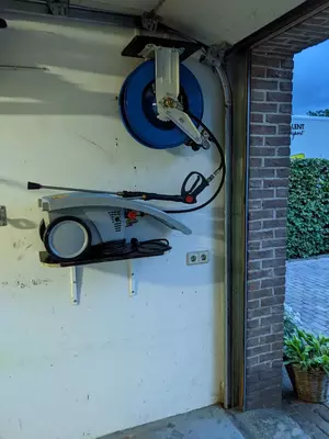

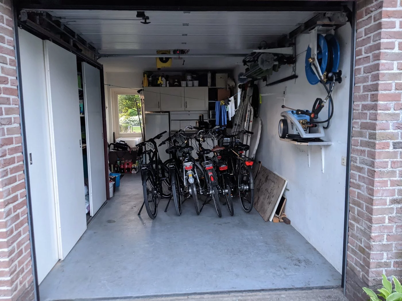

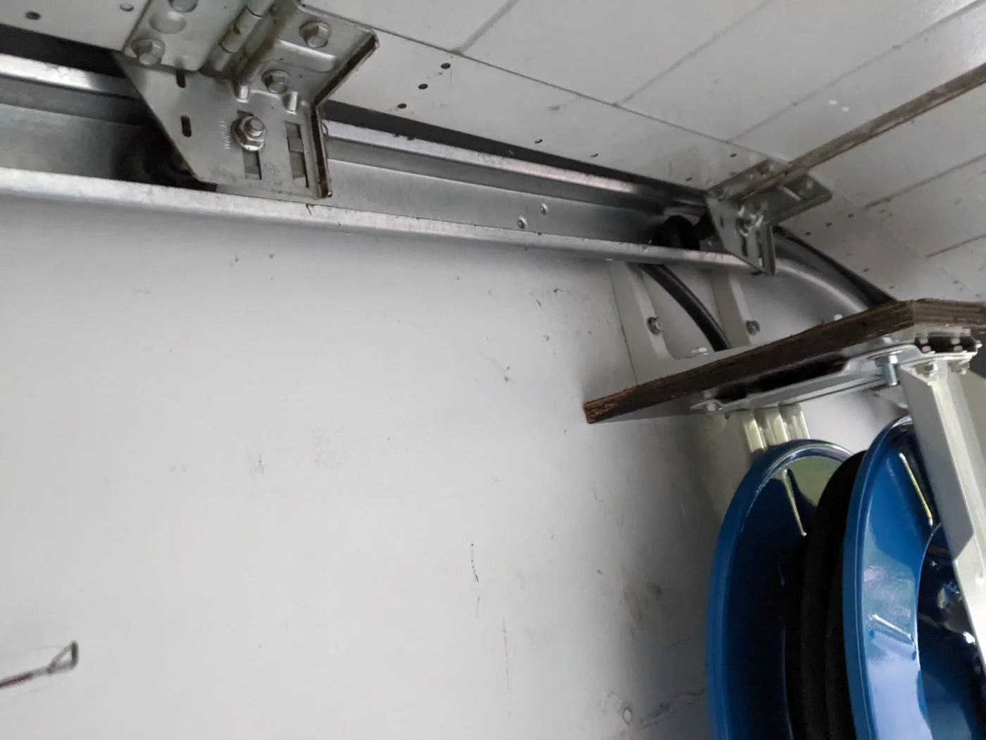

Eerst heb ik het haspel gemonteerd dit was best een klus. Het haspel weegt 18 kg en er zit een sterke veer in, waardoor er veel kracht op komt.
Ik heb 2 aluminium L muurbeugel gebruikt en deze gekoppeld met betonplex zodat er 1 geheel ontstaat
De vestigingsplaat van het haspel heb ik van het haspel gehaald alles zo pas gemaakt dat het haspel na montage beugel er zo aan te hangen is.
6 gaten in de muur geboord pluggen van 12 mm en daarin 6 m8 schroeven gedraaid. Zo opgehangen dat de garage deur nog goed open en dicht kan en een stukje van de muur af zodat het op en afrollen nog soepel loopt.

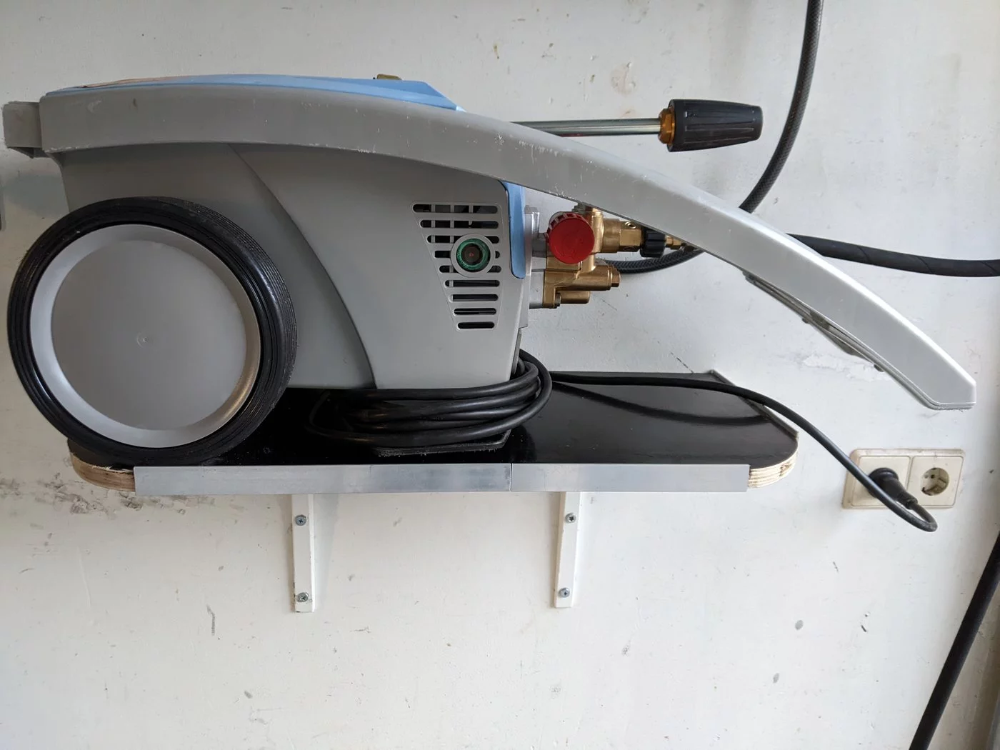

Na montage haspel moest de Kranzle nog geplaatst worden.

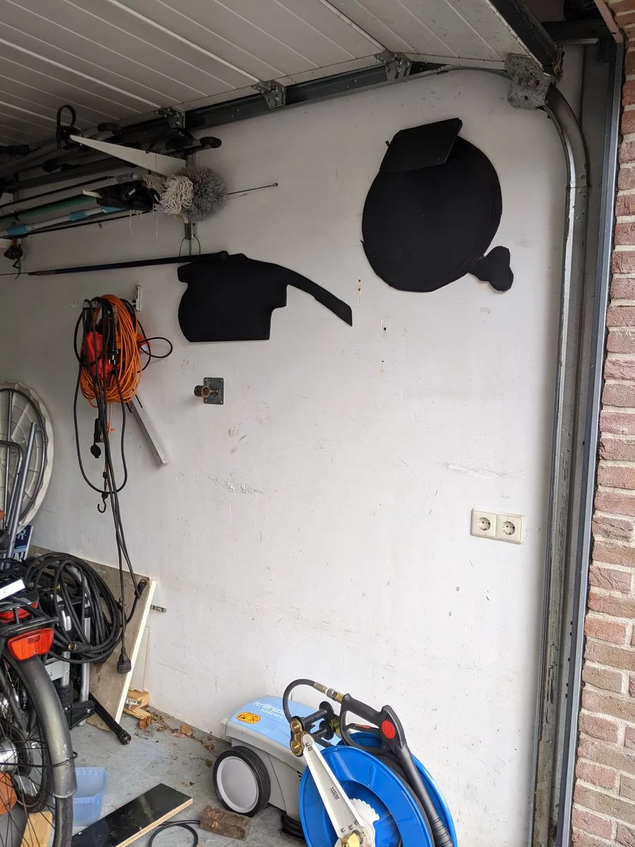

Nu gebruik ik de garage niet om mijn auto te parkeren maar ik wil wel dat het mogelijk blijft om als ik iets wil klussen de auto binnen te kunnen rijden
Om dat te bepalen heb ik garage leeggehaald
(Lees 6 fietsen eruit gehaald)
De auto erin gereden.
Wat bleek als ik maar boven de rechter buitenspiegel blijft dan loopt de breedte van de auto zo snel terug dat de Kranzle niet heel hoog hoeft te hangen
Boven de 115 cm is voldoende wat de bediening ook gemakkelijker maakt.
De Kranzle weegt boven de 20 kg maar omdat er geen trekkracht op komt heeft dat minder te houden. Hiervoor heb ik lichtere pluggen en schroeven gebruikt. Ook hier een betonplex plaat van 60x30 cm gemaakt.
Op termijn wil ik nog een vaste wateraansluiting maken.

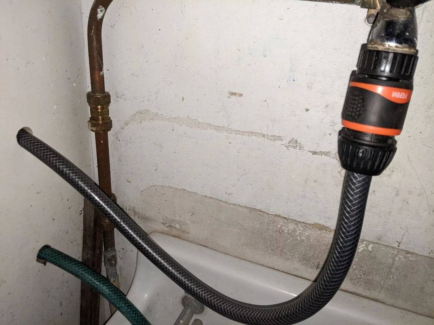

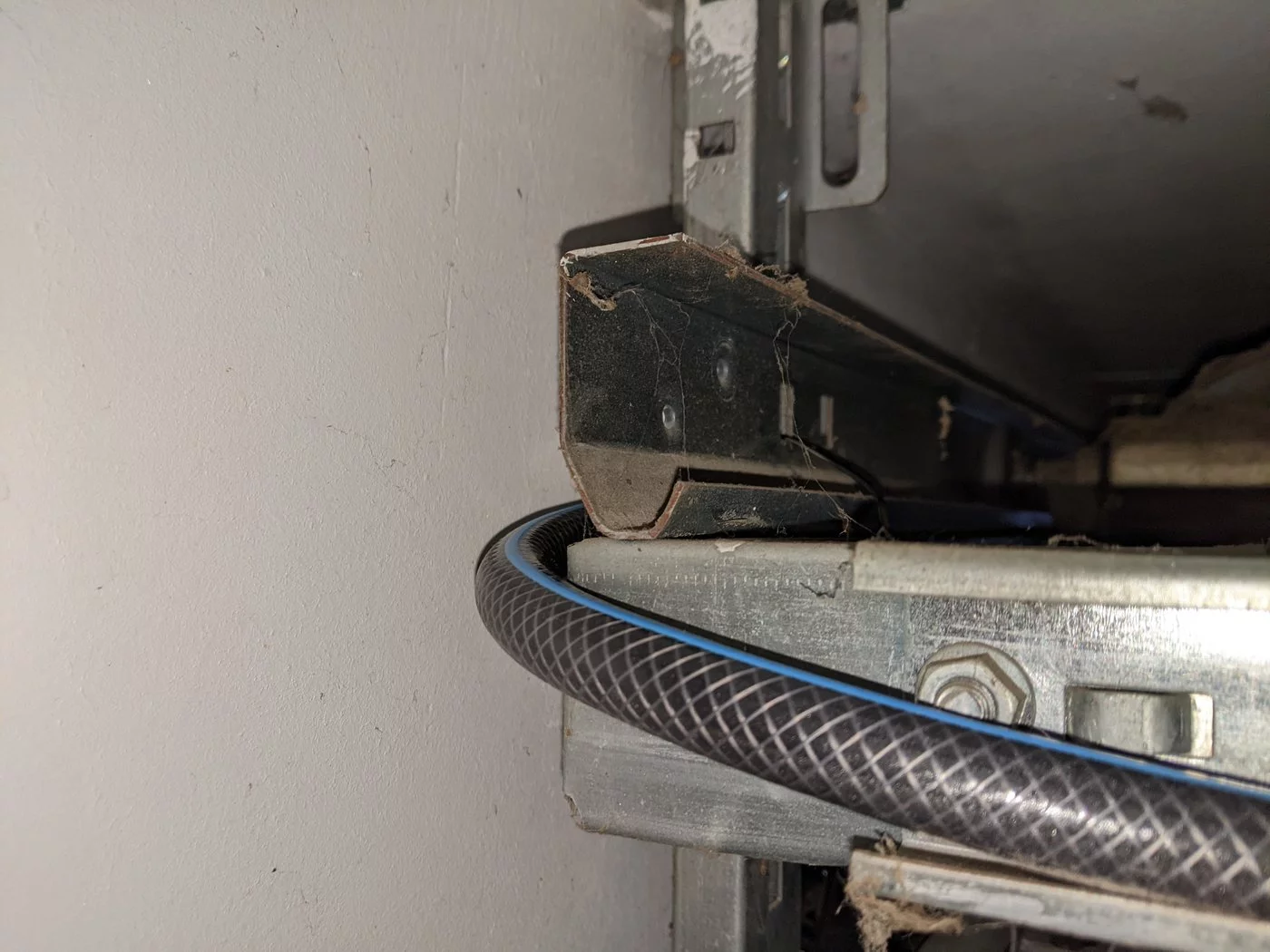

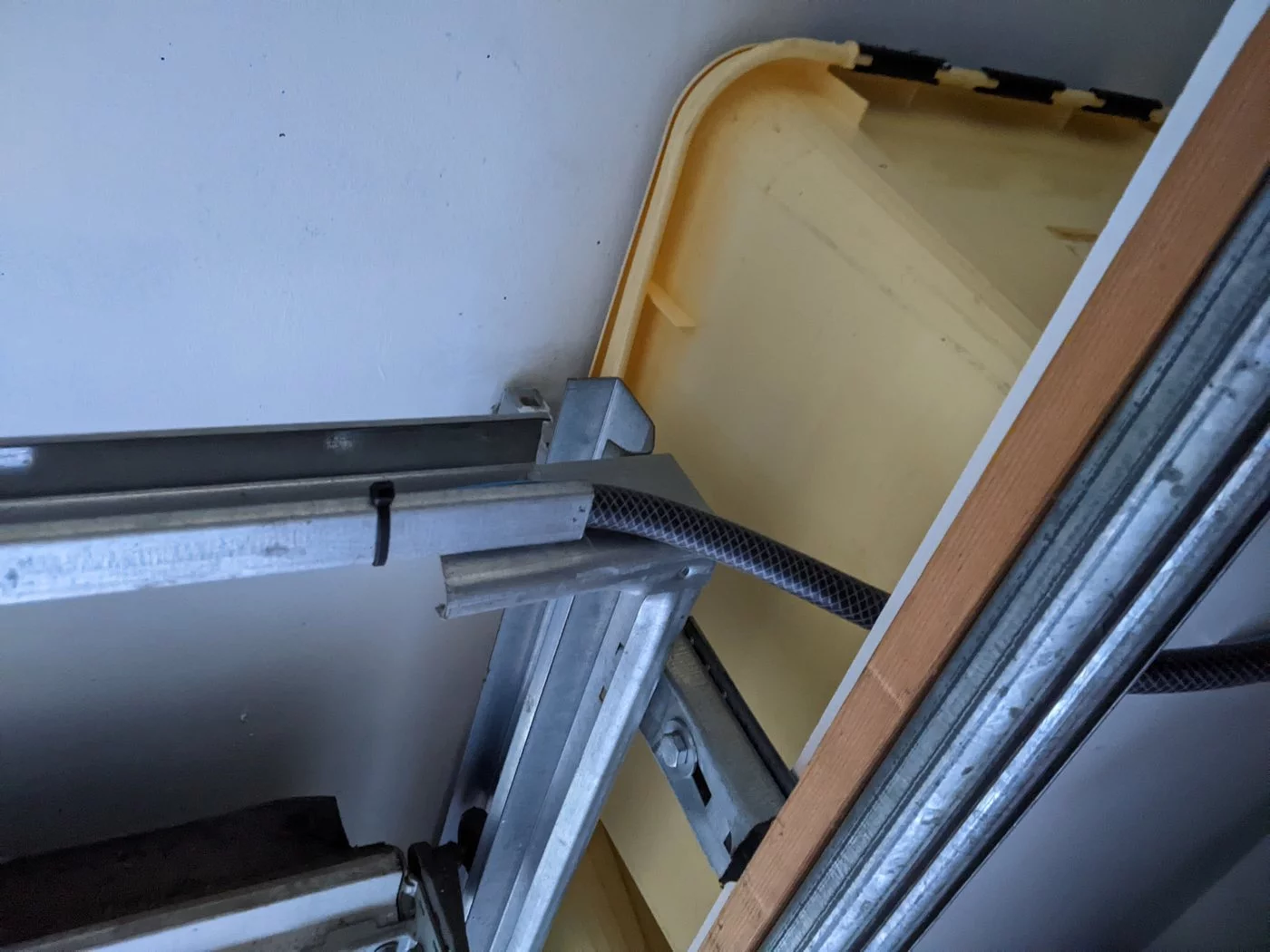

Als tijdelijke oplossing heb ik nu 10 meter tuinslang zo goed mogelijk weggewerkt via schuifkast en frame van de garage deur.
Aan de andere kant van de garage zit de spoelbak met wasmachine kraan en Gardena aansluiting
Wel ben ik erachter gekomen dat de wateraansluiting van de Kranzle precies haaks op de muur zit. Bij aansluiten van de slang moet de Kranzle dan iets schuin staan anders kniekt de slang (hier moet nog een haakse koppeling op

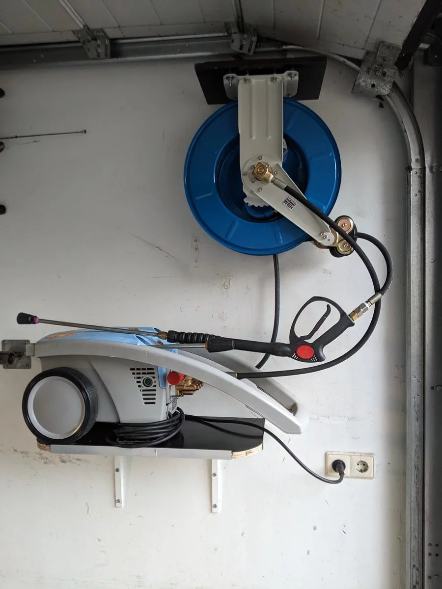

Vanmorgen heb ik voor het eerst 2 auto s met de Kranzle haspel combinatie gewassen
Het was een genot. Alles volledig lekvrij een goede straal veel water een genoeg druk en een fijne slang.
Hieronder een aantal fotos
Ik ben benieuwd naar jullie reacties en opmerkingen.
