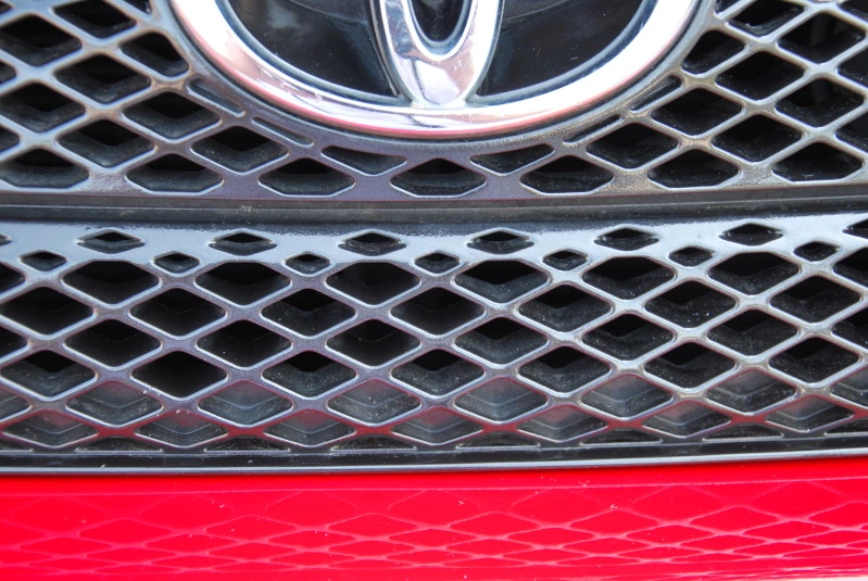

Heren,
Zoals veel van jullie weten, heeft elke auto een andere soort grill.
maar bij veel auto's is er gebruik gemaakt van een soort van honinggraat/vierkantjes/rechthoekige structuur.
Mijn auto heeft ook een langgerekte honinggraat structuur, maar vaak zijn de dwarse en horizontale plastic graatjes aardig smerig.
Hoe kan je die grondig en snel schoonkrijgen. Zodat je ze daarna in een protectant kan zetten?
Ik heb mezelf al aardig rot gezocht op het wereldwijde web. Zoals autogeek en andere engelstalige forums maar ik heb het antwoord toch nog niet gevonden.
Wie kan me helpen?

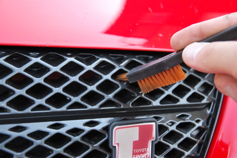

Ik heb van alles gebruikt om de grille schoon te krijgen.
Lake Country Foam on a Stick
Meguiars Triple Duty Detail Brush

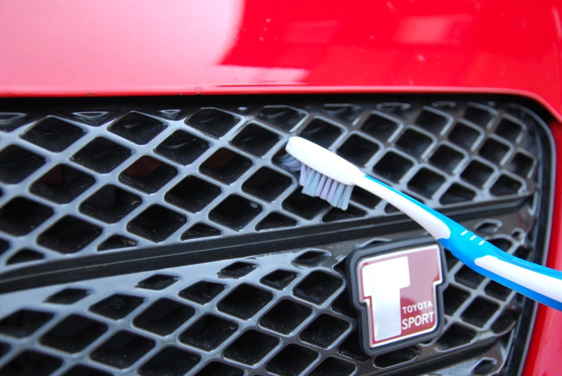

En zelfs een gewone tandenborstel

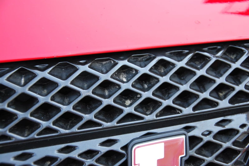

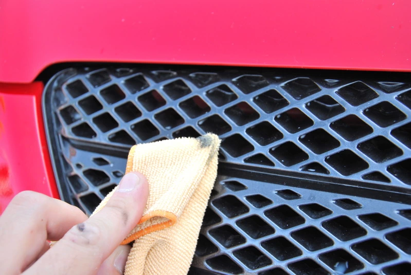

Het lastige is om de verrvuiling eruit te pulken. Ik heb een doekje om de achterkant van de tandenborstel gedaan en zo de grille schoon/droog gemaakt.
Je ziet duidelijk het verschil in de vakjes die wel gedaan zijn.
Hier een flimpje hoe ik de grille gedaan heb. Let niet op de erbarmelijke staat van de stick...die is hierna permanent gaan wonen op de bodem van de kliko...
