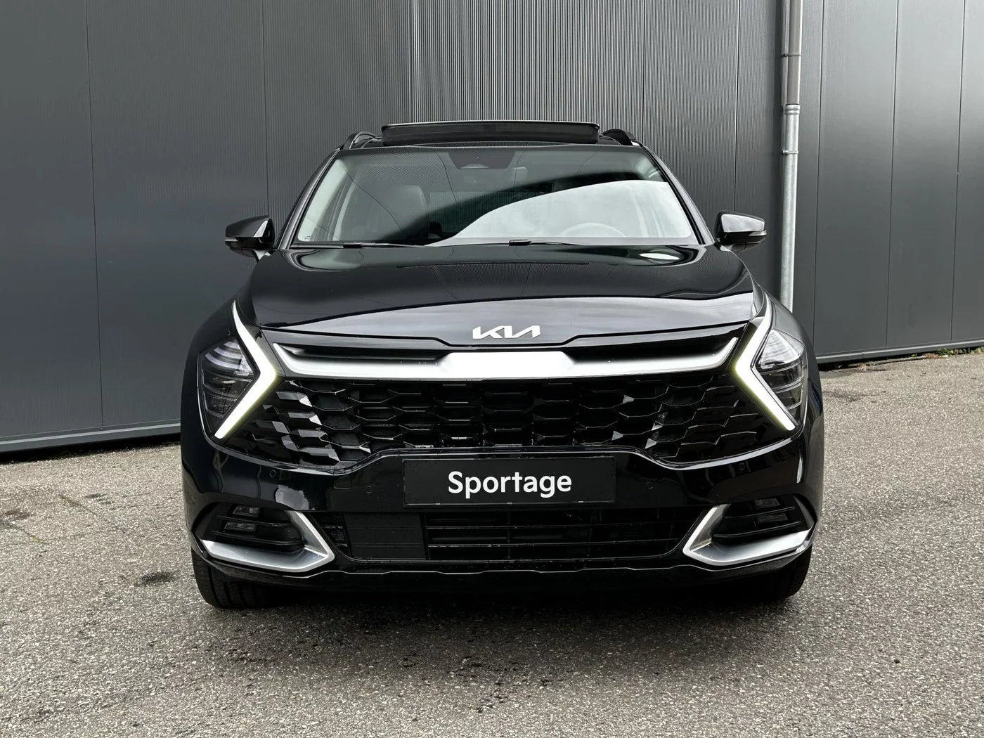

Binnenkort krijg ik mijn (2 jaar oud) Kia Sportage binnen, met een bewerkelijke grill volgens mij. Wat is nu de beste borstel hiervoor? Tevens een vraag over wax voor de grill , lijkt me een behoorlijke klus, iemand tips?

Ik zou de gril dan voorzien van een coating. Dit is de meest duurzame bescherming en dit maakt het ook makkelijker schoon.
Hiervoor heb je niet een speciale borstel o.i.d. voor nodig. Een washmitt of desnoods een zachte kwast is voldoende om de gril schoon te maken.
+1 voor een coating.
* Hechting van vuil en met name insecten die je tijdens het rijden gaat happen is sterk verminderd.
* Schoonmaken is stukken makkelijker.
* Standtijd is ver bovengemiddeld.
Grote kans dat een voorwas en afspuiten al het meeste werk voor je doet. De handwas zal de rest doen of je kan een zachte detailkwast o.i.d. erbij pakken als je niet lekker in de hoeken en naadjes komt.
Reacties: surfingjohn
Coating idd, maar indien je geen zin hebt om al die naadjes af te werken, wetcoat achtig spul werkt prachtig op een grille met veel gleufjes.
Zo’n zwart witte makeup achtige kwast doet het erg goed voor het reinigen, juist eentje die niet te stijf is.
