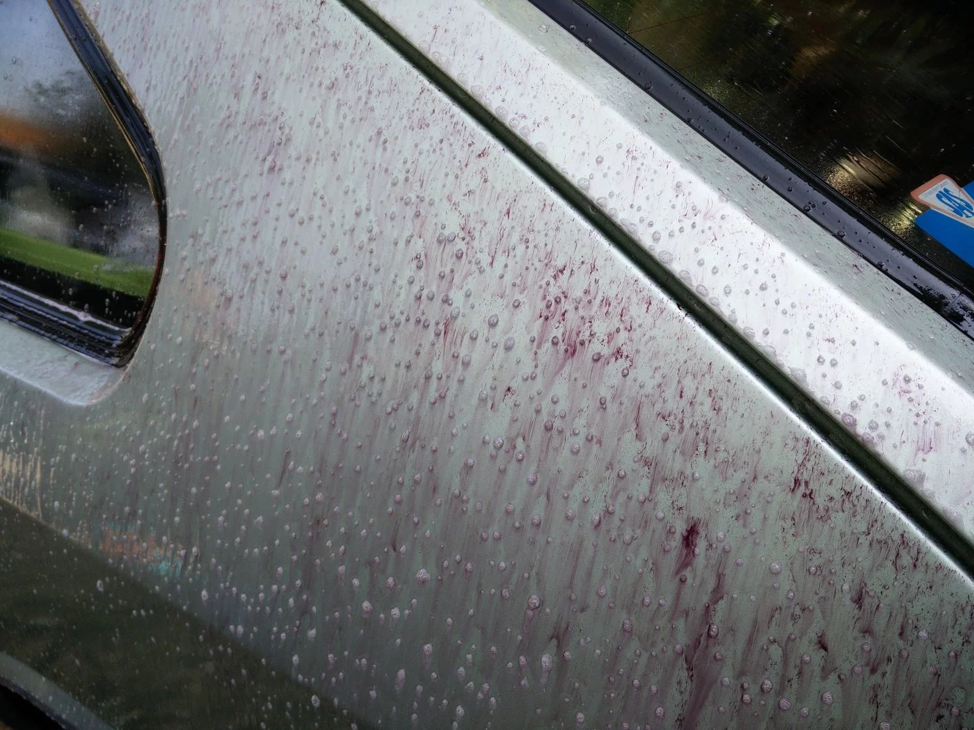

Wederom af gespoten en de Monello Non-Ferro erbij gepakt. De hele auto gedaan ermee, het verbruik beperkt kunnen houden tot 250ml.
1) Dit was de ergste plek.
2) De werking is al goed, wordt lekker paars
3) Het kan schijnbaar nog paarser
4) Holy crap hoe paars wordt dit spul?!
5) :party:

Overigens heb ik iets gedaan wat ik op een enigszins nette auto nooit zou doen, en dat is de Non-Ferro heractiveren met een natte washmitt op een ongewassen auto. Nu kon het in mijn ogen (gezien de staat van de lak) weinig kwaad.

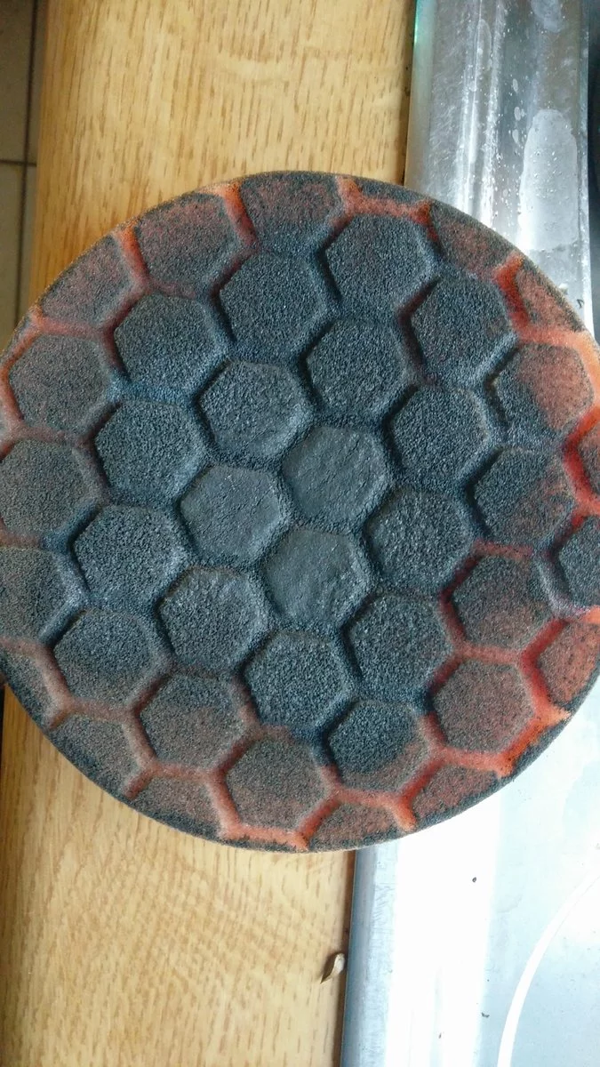

Voor het eerst dat ik de Scholl producten gebruik, lijken zo op het eerste ook erg prettig. Korrels breken mooi en stoft ook weinig bij gebruik van een pufje detailer (Poorboys S&W). Ik had met zowel Finale als S30 een beetje een vreemd effect. Ik denk dat dit is wat ze 'gummen' noemen, maar ik kan het niet verklaren waardoor het komt? De grove middelen kon ik eenvoudig doorwerken tot ze volledig waren afgebroken, maar bij zowel de Finale als S30 kreeg ik echt een hele zwarte pad en bleven er dus een soort van 'rubber-/gum-achtige' resten achter op de lak. Heel vreemd, als iemand weet waar het door komt, ik hoor het heel graag!

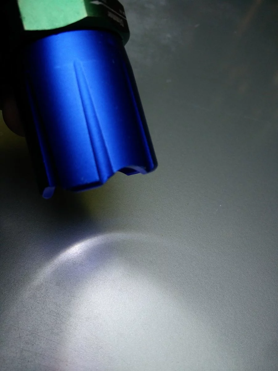

De lak bleek nog relatief hard. Ik denk dat zeker twee hits S3 op geel nog wel nodig gaat zijn voor algehele glans, voor diepere defecten wil ik echt eerst een lakdiktemeter aanschaffen. Maar...... er is een beetje glans terug!
1) Van: let vooral op de reflectie van de lamp zaklamp zelf (niet het licht) en hoe dof die is.
2) Naar: wederom hetzelfde, de zaklamp is nu veel beter zichtbaar.

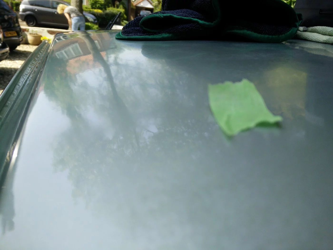

3) Voorste stuk is gepolijst (tot halverwege de tape), daarachter niet.

Even een aparte post over het verkrijtte dak.
Ik heb er geen foto's van gemaakt, maar het verkrijtte dak is na het polijsten dus volledig getransformeerd. Van een witte, doffe laag ging het naar een groene tint, die wel een stuk donkerder is dan de rest van het dak.
Ik heb wel een paar hypothesis, maar wat zou hier een verklaring voor kunnen zijn?
Ik zat te denken dat de verkrijtte bovenste (blanke)laklaag de UV straling van de zonlicht tegenhoudt waardoor de lak onder de verkrijtte laag niet verkleurd, maar alles er omheen wel.
Ik hoor graag meningen, feiten of ervaringen hierover!
Ik had dit ook voor toen ik bezig was met de 304, maar had dit wel met Mezzo/oranje & Finale/wit. Ik vind het wel vreemd dat dit bij u enkel voorkomt bij Finale/S30 en niet vroeger.
Na 1 hit was de hele pad zwart en was er zwart residu op lak aanwezig.
Mij leek het toen dat dit gewoon 'vervuiling' of dergelijke was aangezien het niet enkel op de verkrijtte delen plaatsvond, wel aanzienlijk meer dan op de andere plaatstukken.
Mooi werk!
Thanks Adrien! Wat jij hebt lijkt er inderdaad wel op. Ik weet niet meer of het bij mij ook op de niet verkrijtte delen vrijkwam, maar het was wel echt alleen bij de S30 en Finale, dat vond ik wel apart!
Leuk project!
Zoiets had ik laatst ook en ik vermoed dat dit door de tape komt waar je met de pad overheen gaan. De pad slaat de tape dan om op de rand waardoor er plakresten op je pad komen die warm worden. Ik weet overigens niet of je ook over de tape bent gegaan.

Het donkerder kleuren van de lak kan meerdere oorzaken hebben:
- de blanke is ook wittig geworden door microscheurtjes, ruwheid enzovoort, als je het wittige van die blanke laklaag weghaalt, krijg je voor het oog een donkerdere/diepere kleur (als de Pony tenminste een blanke lak heeft, maar gezien de metallic kleur neem ik dat wel aan)
- op de overige delen is de groene lak ook iets (maar minder) opgebleekt, en als je die gaat behandelen kom je waarschijnlijk ook op die donkerdere kleur uit.
Nee ik ben zeker niet over de tape heen gegaan, daar kan het niet aan liggen.
Huh? Dus bij het compounden en medium combi had je geen vieze pads? (Kleur/Vuil)
Nee, vreemd genoeg niet/amper. Natuurlijk kwam er wel wat vuiligheid af, maar pas bij de finishing polish kreeg ik de écht vieze pads.
Dat kan heel goed kloppen want Giugiaro is verantwoordelijk voor zowel de Passat als de Pony. De vergelijking met de Marina kan ook goed kloppen want George Turnbell is het zakelijke brein achter beiden en naar het schijnt heeft hij twee Marina's meegenomen van British Leyland (waar hij vandaan kwam) om de Pony op te baseren.
De oorzaken klinken plausibel. Zelf denk ik dat de tweede de oorzaak is geweest, het licht heeft minder invloed kunnen uitoefenen onder de verkrijtte lak.
