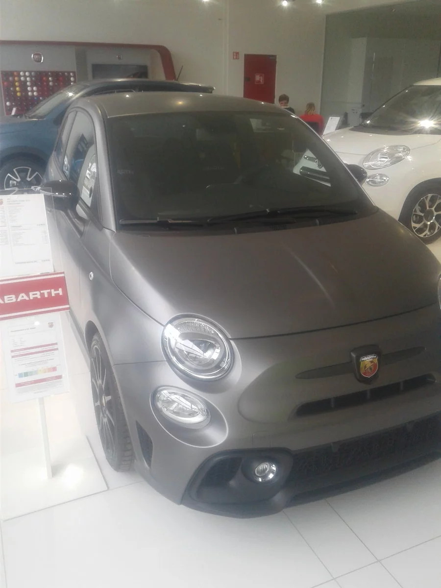

Dit is hem hopelijk heb ik er veel plezier mee
