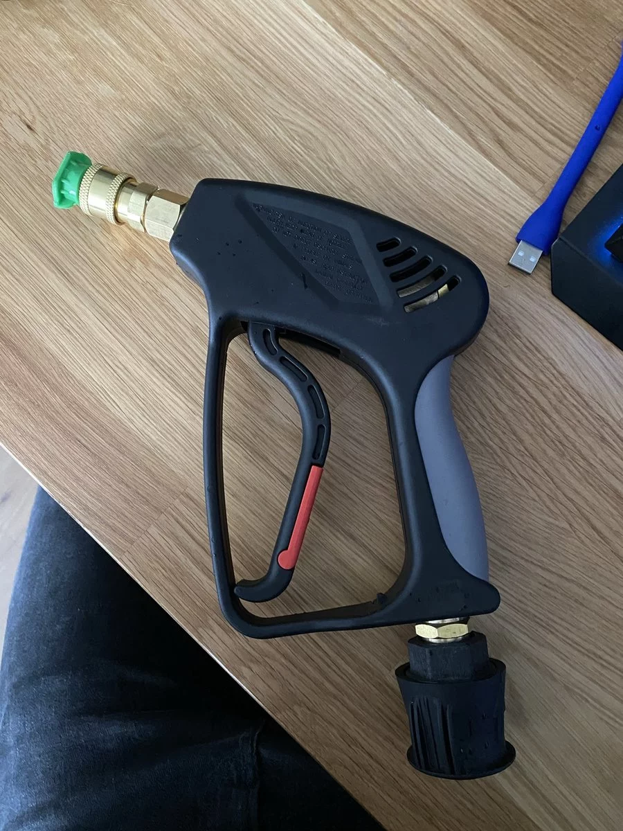

Leuke gadget vandaag binnen gekregen
karcher k naar snelkoppeling
