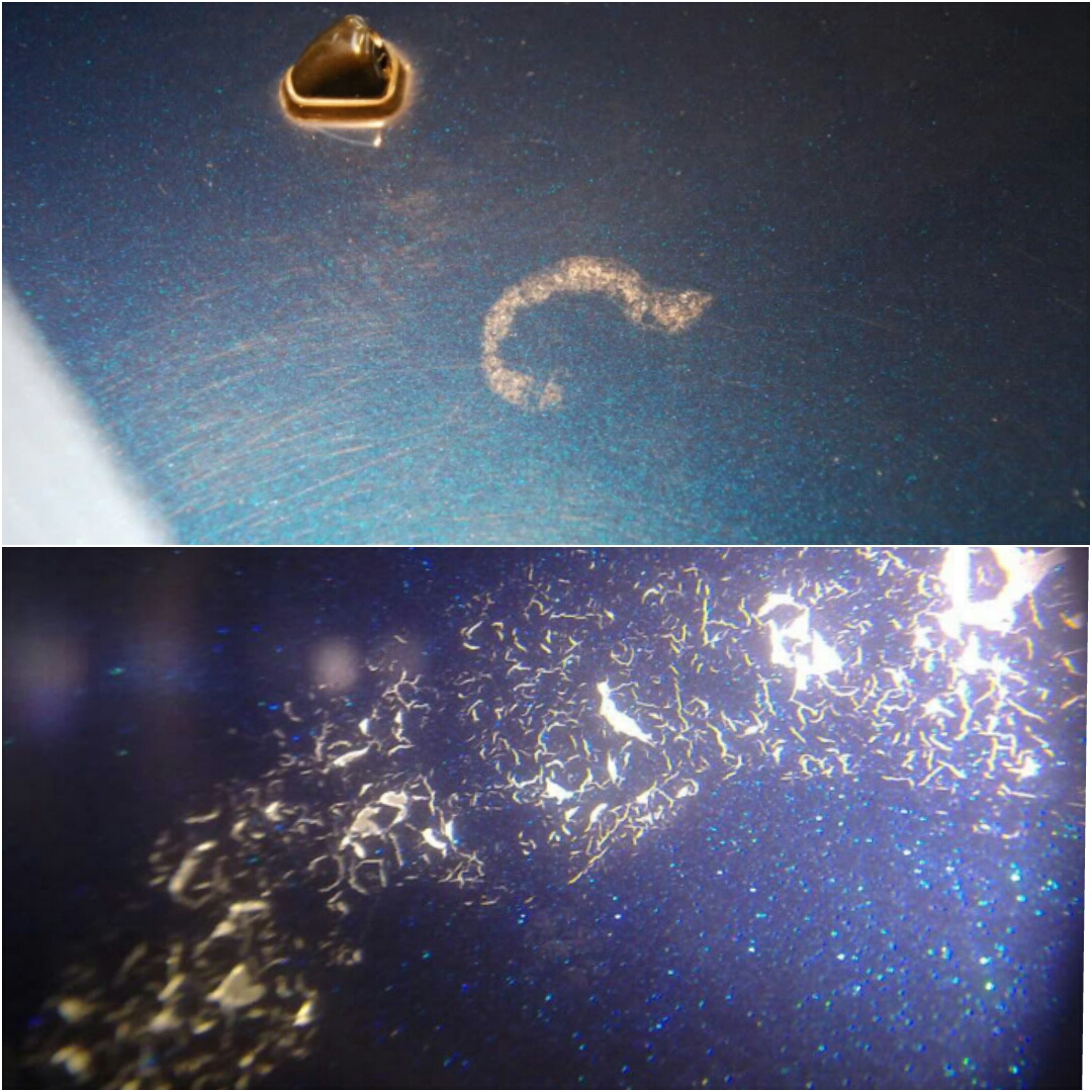

Op mijn pas aangeschafte Lexus een paar plekjes in de lak ontdekt. Lijkt me ingebrande vogelpoep, maar wil jullie ervaren detailers graag even laten kijken.
achterscherm:
midden op dak:
en 3 achteraan op het dak waarvan eentje nogal heftig...
toch allemaal niet of nauwelijks voelbaar...
Graag jullie mening - is dit toch iets anders en vooral: valt hier nog iets aan te verbeteren?
Je ziet in foto 1 en 2 goed dat de blankelak gebroken is. Het zit er zo te zien nog op, als je hier aan gaat polijsten bestaat de kans dat je de blankelak eraf polijst en heb je een grotere vlek waaruit het nog verder uit kan breiden. Enige voorzichtigheid is geboden.
Als het is ingebrand dan gaat het er niet meer uit,
Je kan het een beetje camoufleren maar weg gaat het niet
Dat ziet er inderdaad uit als vogelpoep, zoals eerder aangegeven hooguit minder zichtbaar maken
Wel voorzichtig te werk gaan, zo zie je maar wat voor rotzooi het eigenlijk is :oops:
Ik heb laatst een auto gehad met ook zo'n plek op het dak.
Ik heb deze eerst gekleid, daarna met 2 hits zwaar polijstmiddel en 1 keer nog final.
Als laatste nog in de sealant, je ziet dat nog wel de randjes en de plek waar het zit maar niet meer zo erg als voorheen.
Helemaal weg krijg je het niet, maar minder zichtbaar in mijn ogen wel.
