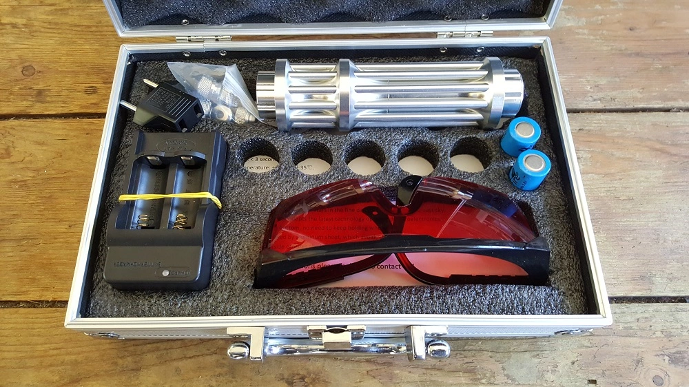

Na bovenstaande berichten over het verwarmen van vogelpoepplekken gelezen te hebben, besloot ik eens te proberen of het met een krachtige blauwe laser zou lukken om de ingebrande vogelpoep van mijn portiergreep te krijgen. Polijsten (o.a . met de DAP 900 en Veloce) had ik al geprobeerd en dat hielp praktisch niets.
Eerlijk gezegd verwachtte ik er niet al te veel van. Dat is jammer want daarom heb ik geen goede VOOR foto genomen. De NA foto zie je hieronder. De vogelpoepvlek is veel minder (80-90%) zichtbaar geworden. Hij liep tot de onderste rand van de portiergreep en het onderste deel van de vlek is nauwelijks zichtbaar meer. Het bovenste deel nog wel. Maar dat is veel minder geworden.
De laser die ik gebruikte staat op de foto hieronder. De bril die erbij is geleverd heb je echt nodig anders beschadig je echt je ogen.

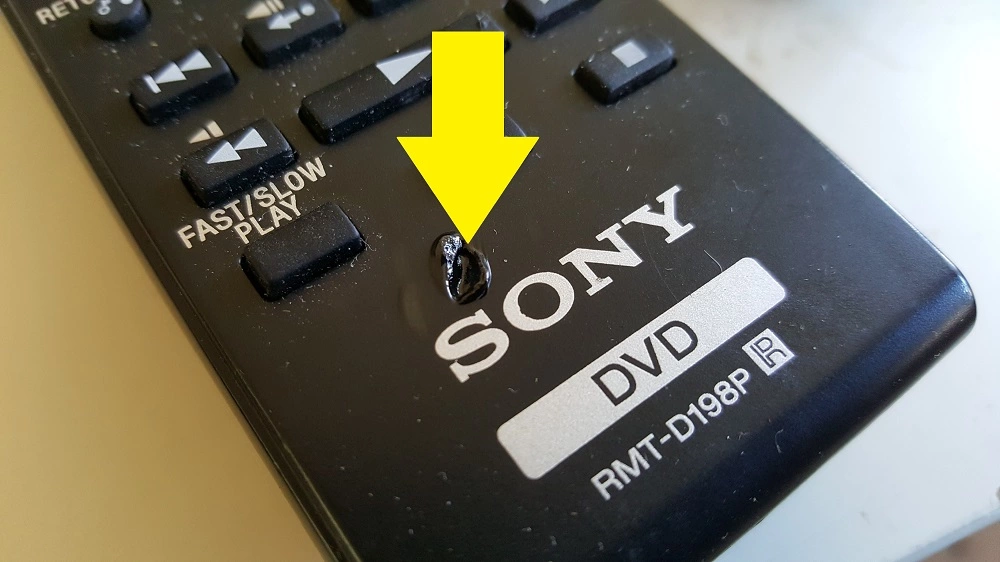

De laser is krachtig. Op onderstaande foto zie je wat er met een afstandbediening gebeurt nadat er 5 seconden met de laser op is gestraald.
Ik ben zeer verrast over de werking van deze laser op dit soort vogelpoepvlekken. Straks ga ik een bestelling ophalen bij CC en dan zal ik de laser eens meenemen om deze aan hen te laten zien.
