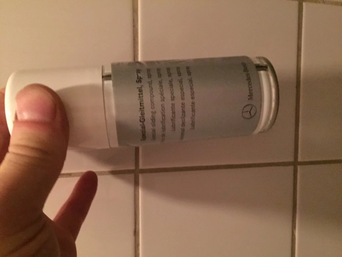

Ik vind silicone spray voor zulke klusjes geweldig spul, ptfe is mij nog te vet! Raamgeleiders ruim inspuiten helpt heel vaak tegen piepen en zwaar lopen van ramen. Mercedes heeft voor dit soort piepjes en kraakjes heel wat middeltjes uitgevonden. Dit is er 1 van. We hebben ook een "antipiep" spray, ook op silicone basis. Kan die niet zo snel vinden, maar dat is echt een wordermiddel!
    69,2 KB · Weergaven: 556
