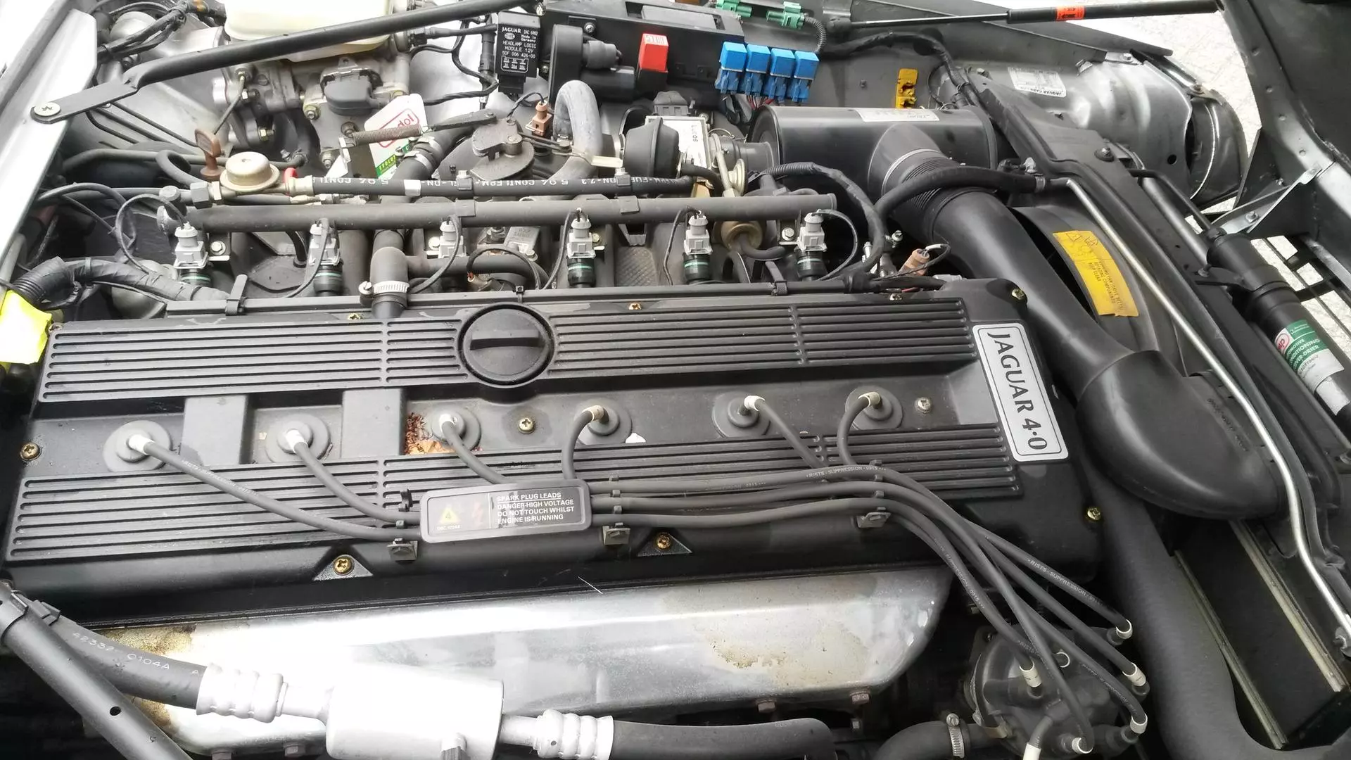

En de motorruimte met 4.0 L V6. Deze heb ik ongemoeid gelaten, omdat ik van techniek geen kaas heb gegeten en ik als de dood was om de boel om zeep te helpen.

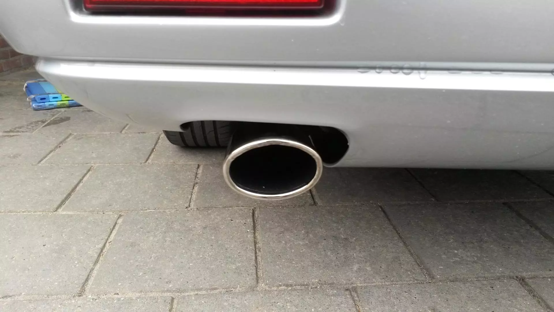

Ook de uitlaten zien er weer een beetje toonbaar uit, door de hulp van 0000 staalwol en Mother's Mag&Alu polish.
Dit was na wat licht schoonmaakwerk:
Dit was na 20 minuten ellebogenwerk:
