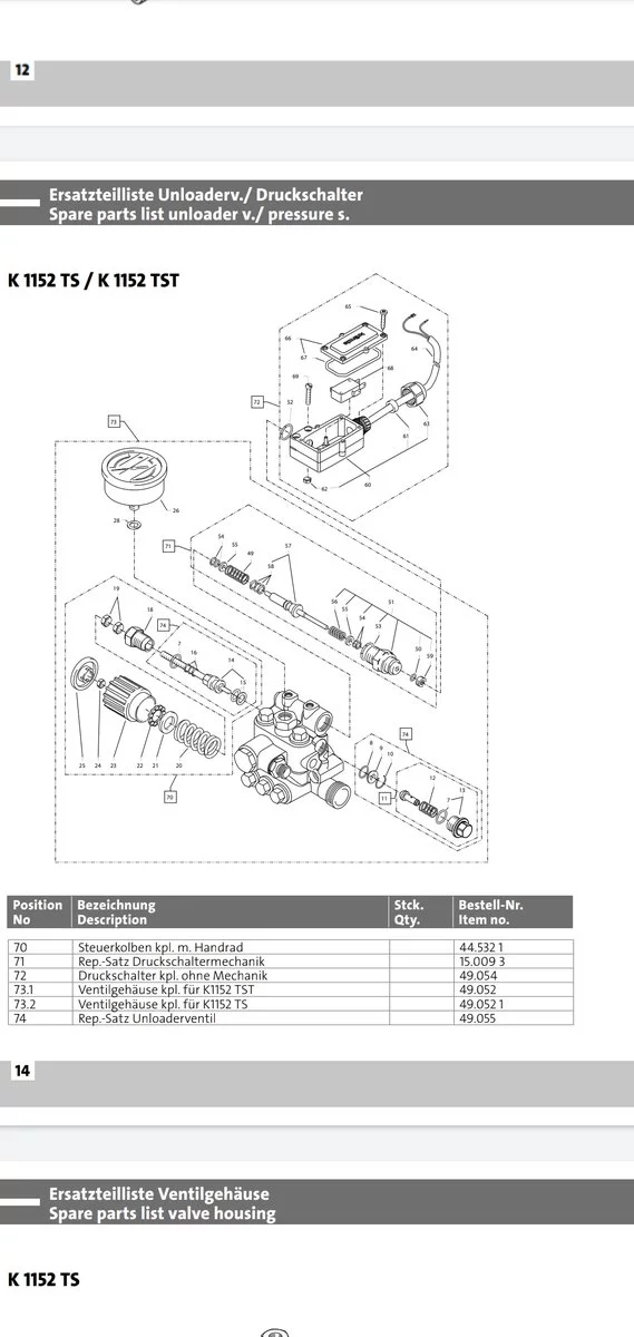

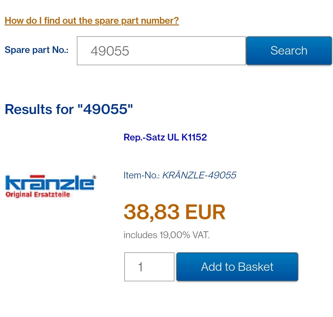

Als je ervan uitgaat dat ze 74 hebben vervangen is het 38€. Dit gaat wel over de nieuwste types 1152tst.
De oudere 1152tst hebben nog een kogel , deze kost +- 5.95€.
Uit ervaring heb ik gemerkt dat het meeste drukverlies of vertraging in de parbaks zitten.
De vertraging of geen druk zit regelmatig ook in de terugslagklep.

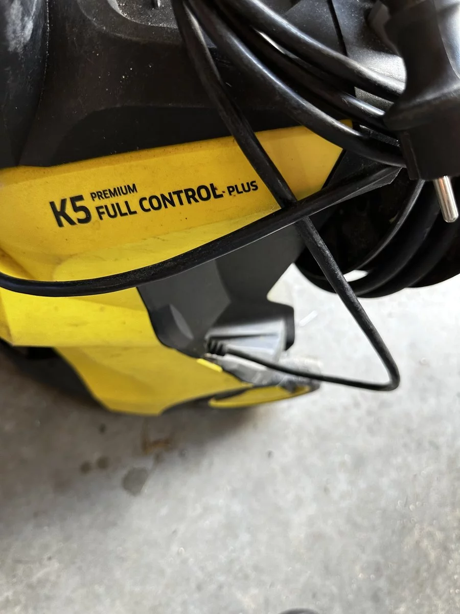

Ik heb een karcher 5k premium.
Start niet.
Motor uitgebouwd als waterdruk op de inlaat zet alleen een zwak stroompje uit de slang zonder pistool.
graag tip hoe verder te onderzoeken.
Dag Nick,
Motor draait, geen water uit.
Is er iets om te testen of het de klappen zijn. Het lijkt of de doorgang van water totaal verstopt is..
