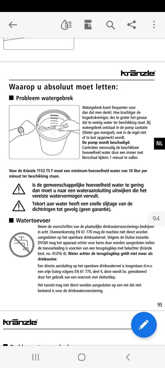

@Jansen ,
Herkenbaar.... maar er kunnen een aantal oorzaken zijn:
- Het kan zijn dat de nozzle verstopt zit, kwestie van door prikken
- het apparaat krijgt te weinig water.
De 1152 TST moet minimaal 10 liter water aanvoer per minuut krijgen.
Ik kwam op 14 liter per minuut bij 10 meter tuinslang, een te lange tuinslang is ook niet goed.
- de plunjers zitten klem/verstopt. In de gebruiksaanwijzing staat hoe je deze moet reinigen.
- te lang en/of te dunne kabelhaspel, daar kan het apparaat ook niet goed tegen met z'n 2800 watt vermogen. Tel er kortstondig nog een paar honderd bij op met piekspanning en de schakelaar in de meterkast klapt eruit als je de hendel van het pistool inknijpt en weer meteen los laat.
Het apparaat het liefst rechtreeks op het stopcontact aansluiten
Het is een geweldig apparaat maar wel eentje die erg delicaat is en met de nodige aandacht gebruikt dient te worden : unamused:
