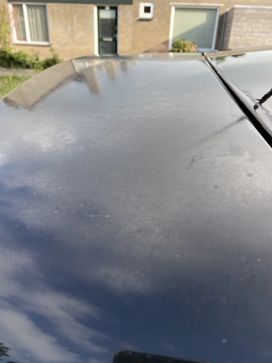

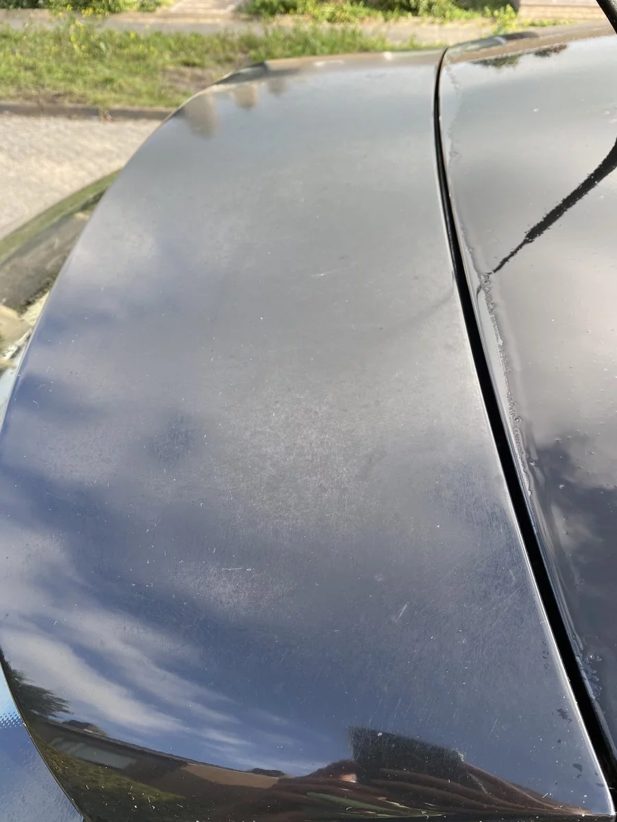

Zo ziet de spoiler er nu uit.
    101,8 KB · Weergaven: 164
    136,5 KB · Weergaven: 163

Wat heb je tot nu toe al geprobeerd? Zit dit trouwens alleen op je spoiler? Het lijkt er namelijk op te liggen; alsof die een tijdje goed onder een boom heeft gestaan...

Moeilijk te zeggen van een foto, maar mogelijk is de lak al te ver heen om 'gered' te worden.
Polijsten als start (maar dat geef ik eerlijk gezegd weinig kans...)
Geavanceerd werk als wetsanden zou misschien nog kunnen helpen, maar licht beginnen is sowieso het devies, opschalen kan altijd nog.

Inderdaad wat lastig in te schatten of het om een fikse vervuiling gaat of inderdaad eerder een blanke lak die op het punt staat om het te begeven. Ik ben bang toch het laatste. Voorzichtigheid is dus zeker geboden en ik zou er rekening mee houden dat dit met "poetsen" niet beter te krijgen is, misschien zelfs alleen erger (of het ziet er wel even beter uit maar is dan feitelijk nog iets dichter bij zijn einde) o_O

Zie ook wat raars op je dak? Is de auto gewrapt?
Stukje dak glimt en daarnaast lijkt het opgeruld te zijn en mat..
Denk dat dit niet zo te beoordelen is. Laat er iemand in reallife naar kijken
Ik heb het met een shampoo geprobeerd. En daarna met zwarte wax. Het zijn allemaal kleine krasjes. Het zit inderdaad alleen op de spoiler. Auto staat nooit onder een boom.
Okay. Eerst maar is een polijstmachine aanschaffen dan
Blanke lak zou kunnen. Alleen zou je dan toch wel een “begin” van het slechter worden gezien moeten hebben. Dit lijkt er meer op alsof iemand die spoiler met een schuurspons met zand te lijf is gegaan.

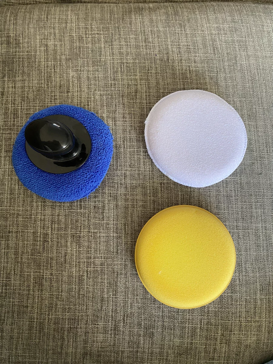

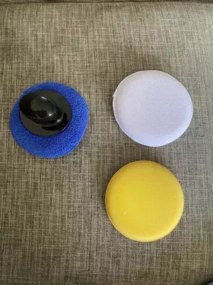

Beetje druk de laatste tijd. Maar ik ga eerst dit nog maar even proberen.
