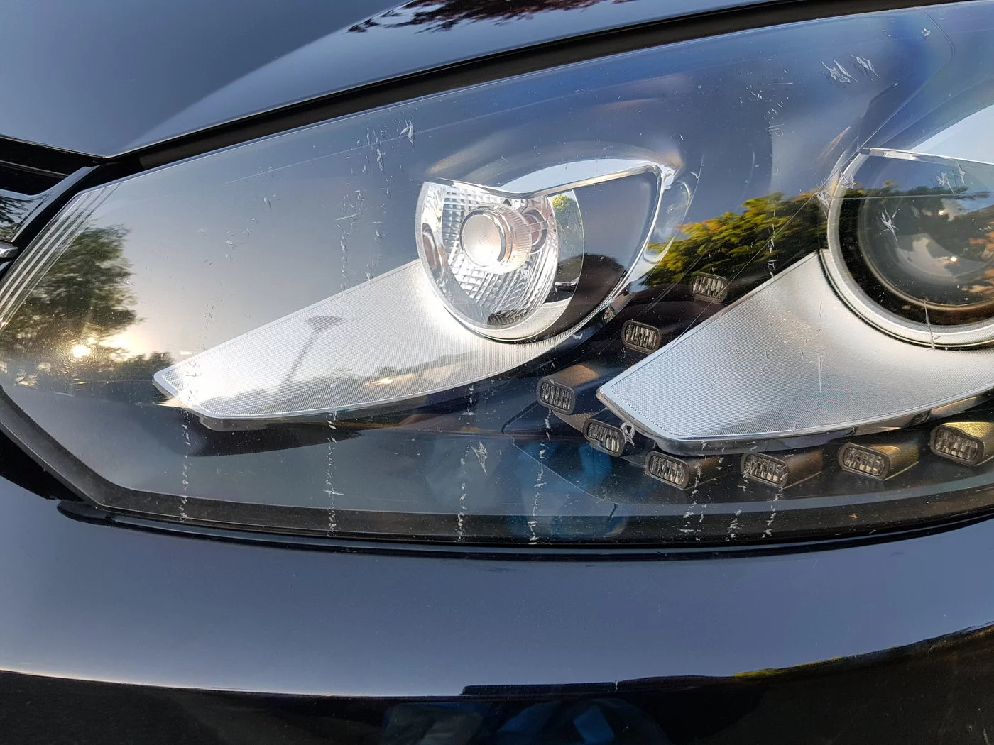

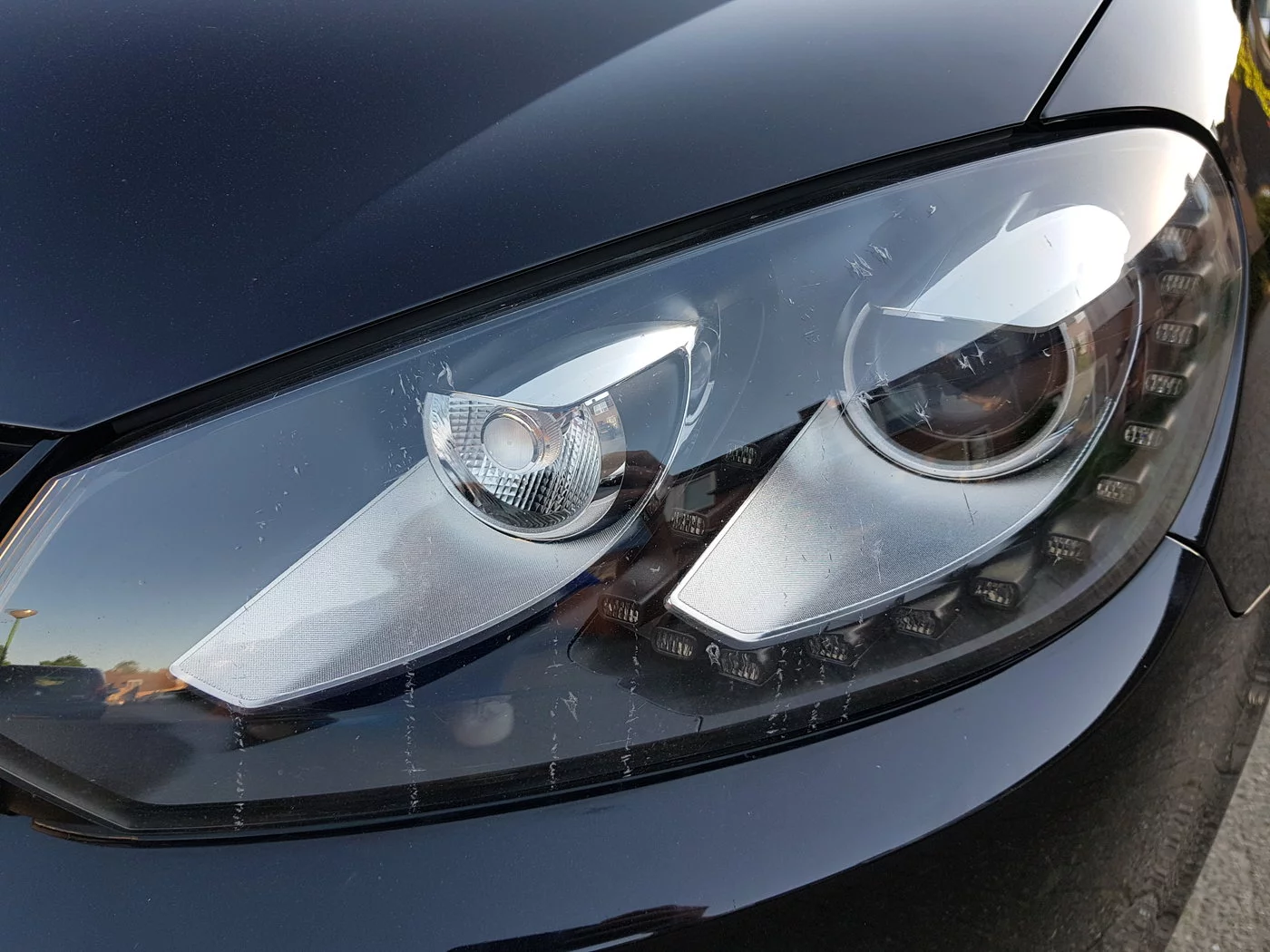

Het kan idd vanalles geweest zijn. Moeilijk te plaatsen. Had het graag willen weten. Nu zaak proberen weg te werken!

Zou t zelf toch graag willen weten. Voor t zelfde geld (of iets meer geld) zet je er een nieuwe in en gebeurd t nog een keer....

Ik vermoed dat hier de IPA de boosdoener is geweest. Ik weet niet precies van welk hard transparant kunststof de koplampunits gemaakt zijn, maar PMMA (plexiglas) staat erom bekend dat alcohol er barsten in veroorzaakt. (Wellicht geldt dit ook voor andere harde, transparante kunststoffen.)
https://nl.wikipedia.org/wiki/Polymethylmethacrylaat (onderaan Eigenschappen)
Dit zal ook de verticale "sporen" kunnen verklaren en het feit dat de bumper eronder niet is aangetast. De mate van verdunning of dat dit met demiwater, kraanwater of slootwater gebeurt zal ook niets uitmaken - er blijift alcohol in zitten.
Wij werken op ons bedrijf ook wel met plexiglas en dat moet je niet met IPA poetsen omdat er dan barstjes in komen.
Het enige goede nieuws is dat de boel niet verder barst als de IPA weg is.
@The Joy Of Detailing dus dan zou het goed een product als prep geweest kunnen zijn die dit veroorzaakt heeft? Dan ga ik in de toekomst iig extra voorzichtig zijn met prep in de buurt van mijn koplampen...
Damn! Mooie inbreng. Komt in ieder geval ook in lijn met het "vloeistof verhaal".
Zou zomaar eens kunnen...
Bij ons op het werk daarentegen coaten we PMMA met een mix van coating en 2 alcoholsoorten waarvan 1 IPA is...
Dat is dan weer tegenstrijdig.
Wellicht komt er wat meer bij kijken en is dit inderdaad door IPA. En zoniet dan was dit sowieso dus wel de laatste keer geweest dat ik mijn koplampen ontvet heb met een alcohol.:D
De trim zit er toch al zeker 2 a 3 weken op... zou de reactie op IPA zo lang op zich kunnen laten wachten?
Heb er eerlijk gezegd nog niks aan gedaan. Wilde ik in de vakantie doen maar met deze temperaturen... nope. Ik zag je topic het lijkt er idd erg op
Schuren polijsten en ik denk coaten idd. Wellicht blanke lak.
Het is idd een volkswagen. Bi xenon koplampen maar dat zal het verschil niet maken qua buitenste laag verwacht ik.
Ga je dat zelf doen?
Wel toevallig dat we beide een volkswagen hebben, en dat bij ons beide die buitenste laag eraf komt.
Ja idd heb je foto's nu weer bekeken en zie dat jij ook bi xenon led koplampen hebt. Een polo of golf?
Dit Kan geen toeval zijn zo. Heb er alleen nooit wat over kunnen vinden op internet. Mijn koplamp ziet er trouwens wel behoorlijk wat erger uit. Helemaal aan de zijkanten. Vrij diepe barsten
En ja denk dat ik het zelf doe. Het is niet al te moeilijk schijnbaar maar wel tijdrovend. Kijk nog wel. Uitbesteden is ook een optie want polijsten en interieur verzorgen etc vind ik leuk maar hier hik ik tegenop
