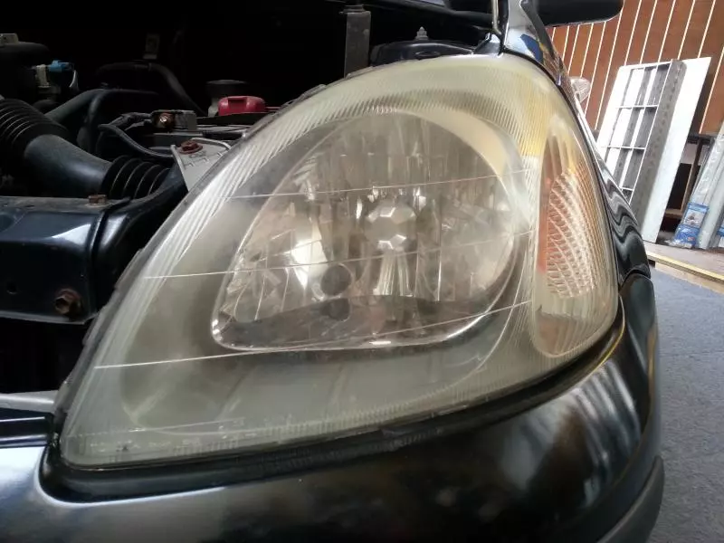

Volgens mij zijn dit ook koplampen van de Yaris eerste generatie. Ooit eens behandeld. Schuren in diverse gradaties, polijsten in meerdere stappen.
En van een Corolla. De modellen tot 2004 hebben ook vaak snel verwerende koplampen

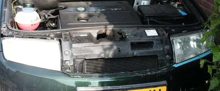

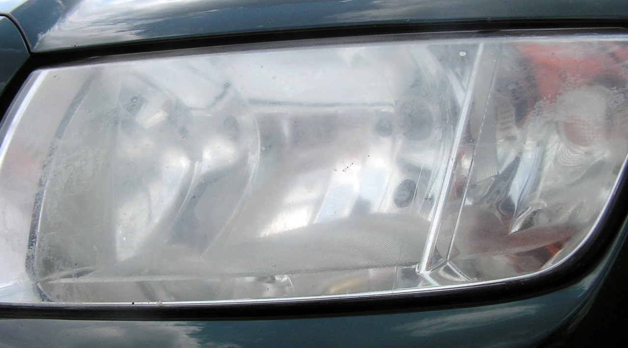

Jaren terug bij mijn Fabia ook de koplampen moeten doen (waren bijna melkwit), niet opnieuw gecoat, wel waxlaagje op de koplamp houden en dan 1 keer per jaar even met Poorboys Professional Polish is genoeg om ze helder te houden.
Eerste foto vooraf, 2e tijdens het proces, dat laat denk ik al voldoende zien.

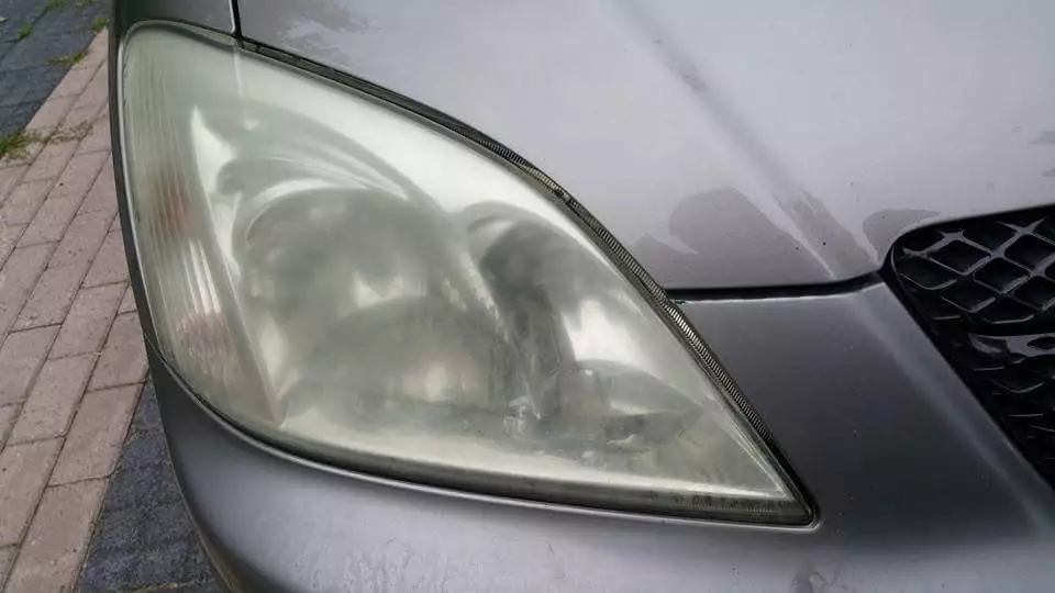

Ter vergelijking een koplamp van de topic starter (foto zonder zon erop voor een reëler beeld):
Poeff.. Die kunnen wel wat liefde gebruiken, zeg. :P
Ik zou ze gewoon aanpakken zoals eerder beschreven. (wetsanden/polijsten/beschermen) Vind je dit niet leuk om te doen, zou ik kijken naar andere koplampen.
Het is mij nog niet gelukt om alleen met polijsten, excentrisch, écht verweerde lampen écht strak te krijgen.
