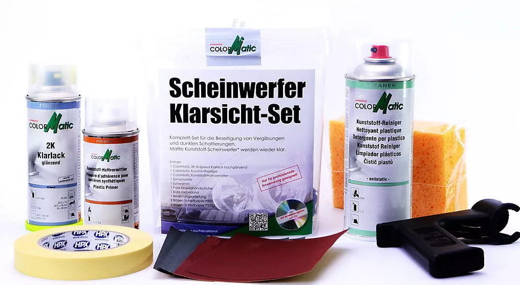

Ziet er super uit! knappen ze enorm van op!
Vraag me nu wel af hoelang blijven ze nu zo helder,na het schuren en polijsten?
Zelf gebruik ik meestal deze set en komt er na het schuren een primer over en tot slot een laagje blanke lak.
    75,2 KB · Weergaven: 315
Reacties: RoyR
@blingbling
De koplampen zijn beschermd met Nanolex Si3D Headlight Glascoating.
Ik heb 2 jaar geleden ofzo koplampen van een Skoda Fabia gedaan. En deze beschermd met Gyeon Trim.
De auto stond recent te koop. En de lampen waren nog netjes. Ondanks dat de auto een paar keer per jaar door de wasstraat gaat.
Ik zie vaak dat er blanke lak word gebruikt. Maar heb hier zelf geen ervaring mee.
