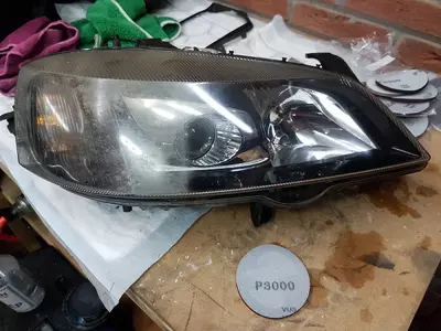

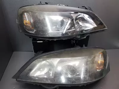

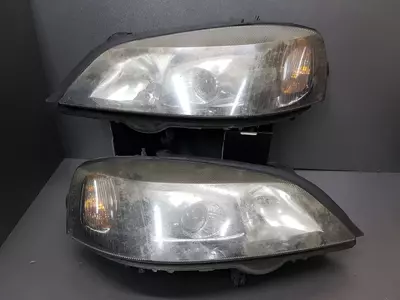

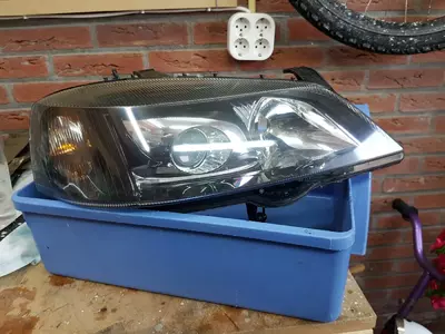

Ik heb een viertal sets koplampen liggen om op te testen, dus ik had keuze genoeg. Echter zijn deze koplampen niet zomaar wat verweerd, maar flink aangetast en kwam er meer c.q. grover werk bij kijken.

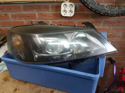

Poging 1
Deze koplampen waren flink aangetast. Veel krassen en verwering. Onderstaande video laat zien dat er op de rechterzijde van de koplamp al is Gekleid / Paint Cleaner / Compound. Dit deed vrijwel niets.

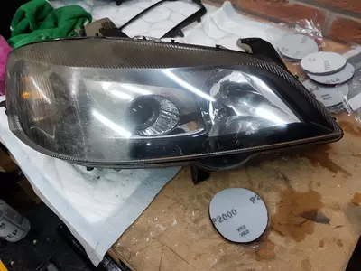

DAP900 V3 + Soft Backingplate 74mm + X-cut schuurschijven
P1000 --> P1500 --> P2000 -->
P3000 --> Polijsten --> 50 / 50 -->
Een hele verbetering! Echter leerde ik al snel dat je goed moet checken of je schuurbeeld mooi egaal is en je alle defecten ook goed geraakt hebt.
Zoals je rechts van de scheidingslijn kunt zien, is het nogal rommelig en dat zou betekent dat je dit eerst weer weg moet gaan schuren en opnieuw afschalen tot hoogglans.
''Al doende leert men'' Dus op naar...

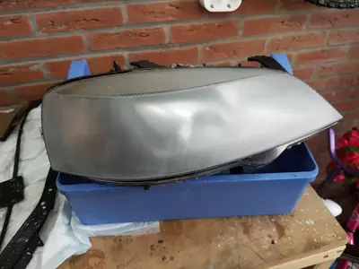

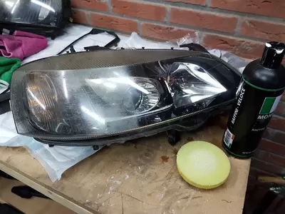

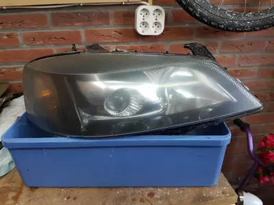

Poging 2

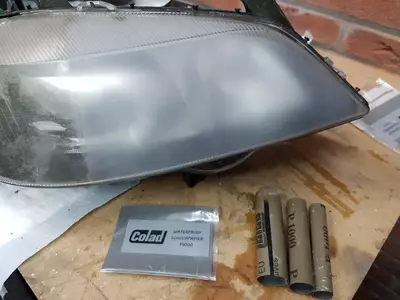

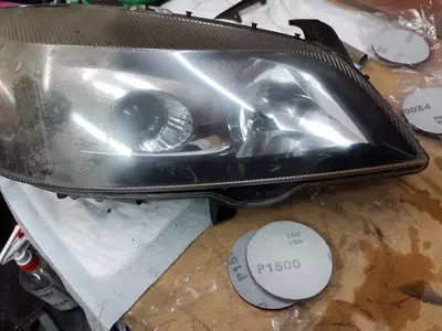

Inmiddels had ik andere schuurschijven ontvangen via een forumlid en nu kon ik alles machinaal doen. Omdat 800 al grover was als geadviseerd, durfde ik ook niet nóg grover te gaan. ( Had ik ook niet! ) Dus veel geschuurd met 800.
P800 --> P1000 -->
P1500 --> Polijsten -->
Juuuist! Da's al veel beter.
