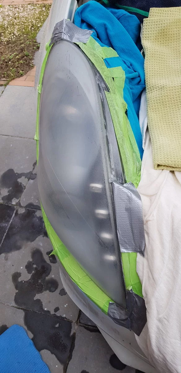

lering voor mijzelf (en misschien ook voor anderen die dit topic lezen):
- sneller van schuurpad wisselen, niet een hele koplamp met 1,5 pad willen doen zoals ik
- pads goed uitspoelen (is iets anders dan met plantenspuit nat maken en schoon wrijven)
wat ging goed: regelmatig lamp schoonspoelen, niet teveel druk zetten, en alles goed vochtig houden ook tijdens schuren.
voor - met doffe plekken en krassen
na uiteindelijk handmatig met 1000 (omdat 1500 niet gewenste resultaat gaf - wat dus aan onvoldoende vernieuwen van de pads lijkt te liggen)
De ducttape gebruikt om wat meer bescherming te krijgen van het lakwerk, zag dat ik op een plekje al door de afplaktape was gegaan...
eindresultaat - toch niet gek. Maar kan altijd beter ;-)
Is al een hele vooruitgang.
Ik dacht bij de eerste foto al; ''Oh ooh, dat is niet diep genoeg.'' en... ''Oops, precies bij de naad tussen bumper en motorkap heb je wat gemist.''
Bij de laatste foto zie je het dan ook. :P

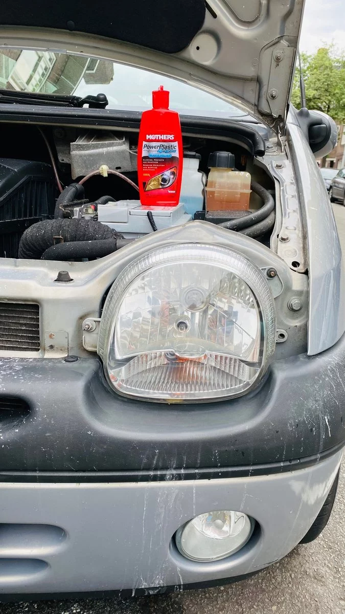

Ik ben ook bezig geweest met de koplampen van mijn Twingo en het was een volle dag schuren en polijsten, want het ging niet goed. Maar in the end of the day the sun was shining again!
Ik begon goed voorbereid, had het nodige gezien op YouTube, ook de instructies van Mother NuLens goed doorgenomen. Alles klaar gezet wat ik maar nodig kon hebben, zoals mf-doeken, waterspuit, tape, wash & rinse emmers. Eerst de koplampen gewassen (GYEON Q²M Bathe Essence) en toen schuren en polijsten, zoals op de handleiding. Ik kreeg een prima resultaat.
Toen ontvet met IPA en 2k blanke lak erover om het langdurig te beschermen tegen de weersinvloeden, UV straling, etc. Echter bij de 1e (dunne) lag zag ik het al gebeuren, en bij de 2e laag (10min wachttijd) was het mij helemaal duidelijk > craquelé. Neee! o_O Heel erg balen, want het was niet om aan te zien. En het was ook al 15:00u zaterdagmiddag, dus veel tijd om te janken had ik niet wilde ik het nog kunnen afmaken die dag. En dat wilde ik! Dus meteen op de motor gesprongen alle korrel schuurpads weer gehaald en met frisse moed weer opnieuw begonnen. De 2k lak is kneiterhard, dus begonnen met 600 > 800 > 1500 > 2000 > 2500 > 3000 > NuLens polijstmiddel (gelukkig levert Mothers NuLens een lekker flesje mee). Afwisselend wet-sanding met de machine & hand kreeg ik weer het resultaat wat ik uren daarvoor ook al had gezien. Damn, na uren zwoegen was het gelukt. Die dag dus eigenlijk 4 koplampen gepolijst ;) Al met al had ik een prima dag, ik heb er veel van geleerd en was heerlijk buiten bezig aan m'n Twingoooh.
Maar nu ben ik benieuwd naar jullie commentaar en feedback, want ik ben echt benieuwd waarom het gebeurde. Is het een chemische reactie van de alcohol op het plastic en had ik bijv. siliconen verwijderaar moeten gebruiken als ontvetter?
Gebruikte blanke lak: 4CR 2K Highspeed Clearcoat Spray.
En dan nu de foto's...
1. De start met duidelijk te zien hoe erg de koplampen aan een polijst beurt toe waren.
2. Circa 45min later was ik klaar en kon ik naar de laatste fase: clear coat aanbrengen.
3. Tja, dit is dan het resultaat van 2 lagen 2k blanke lak. Zeg het maar...
4. Detail foto
5. Het uiteindelijke resultaat.
6. Detail shot waar ik wel blij van wordt.
