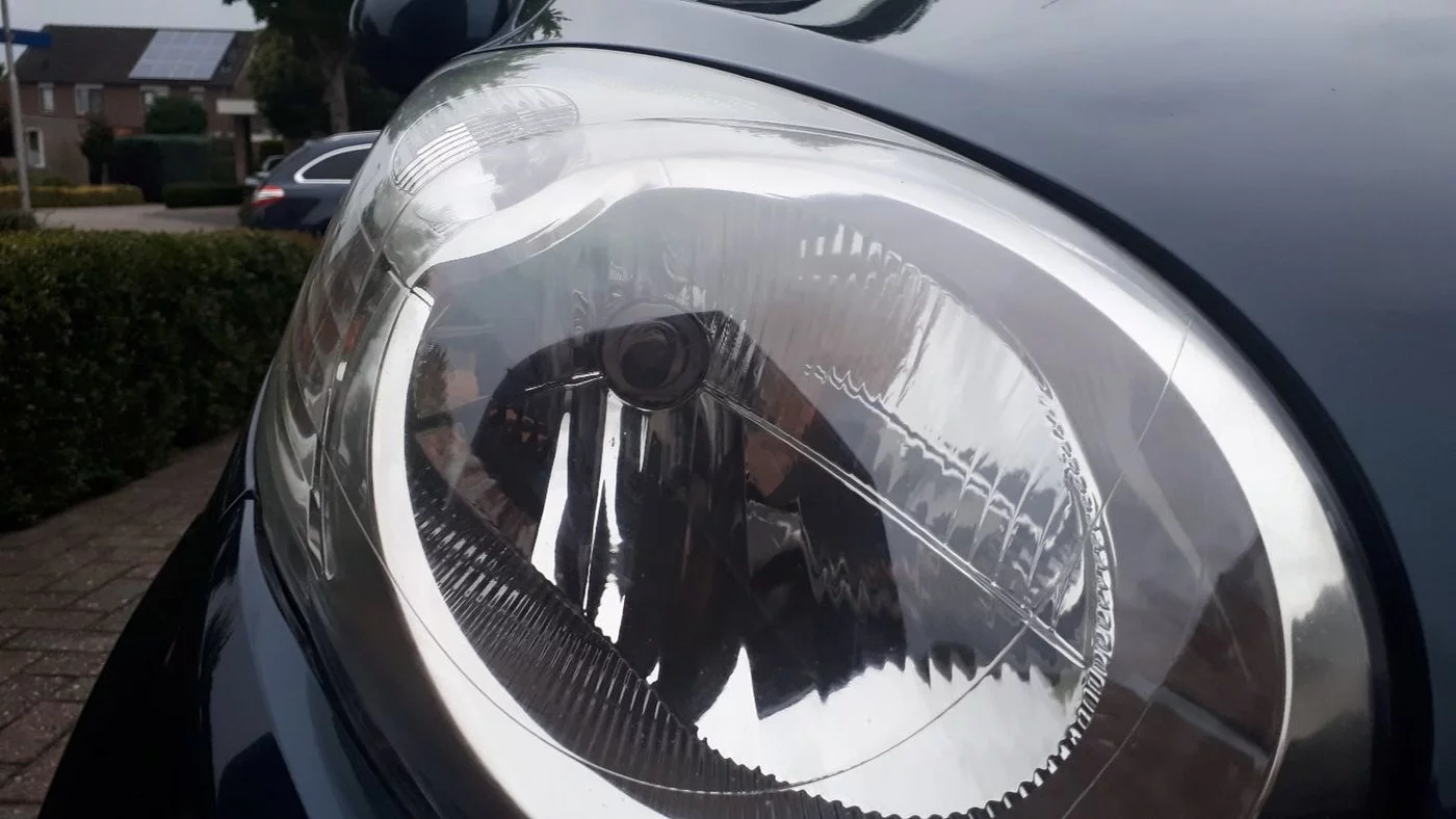

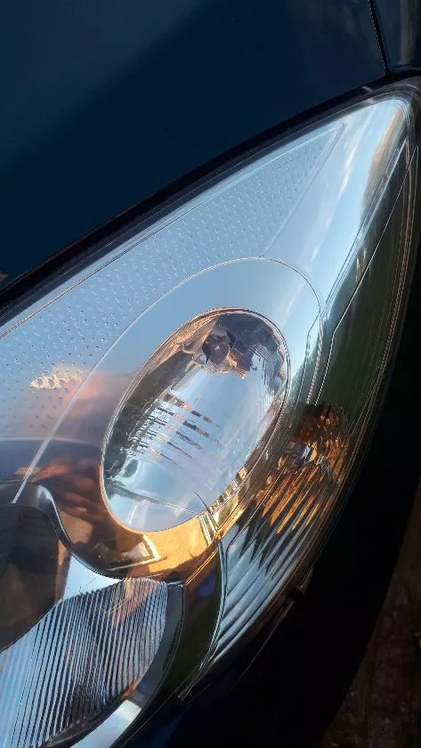

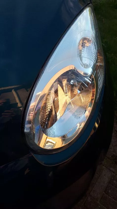

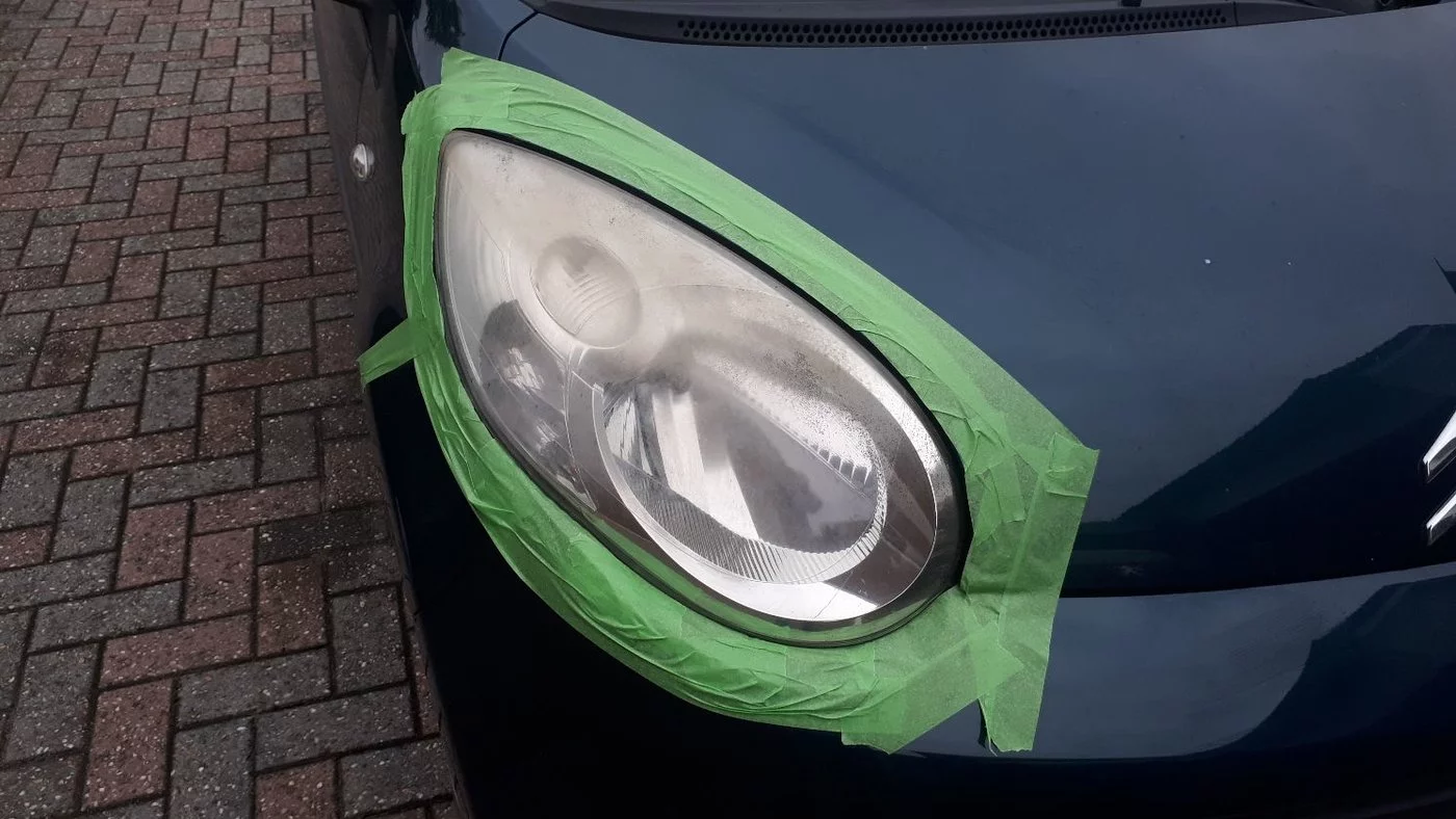

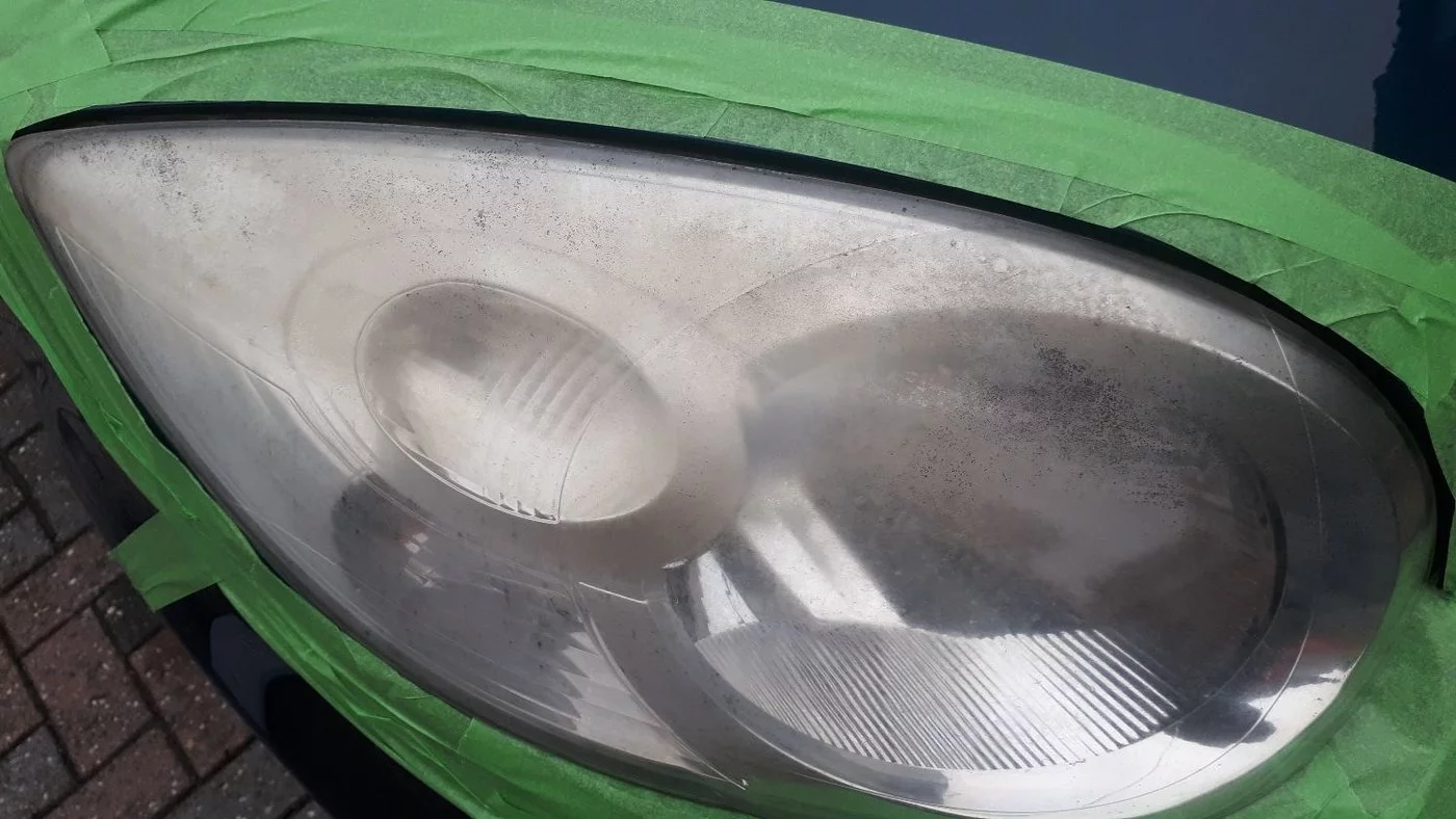

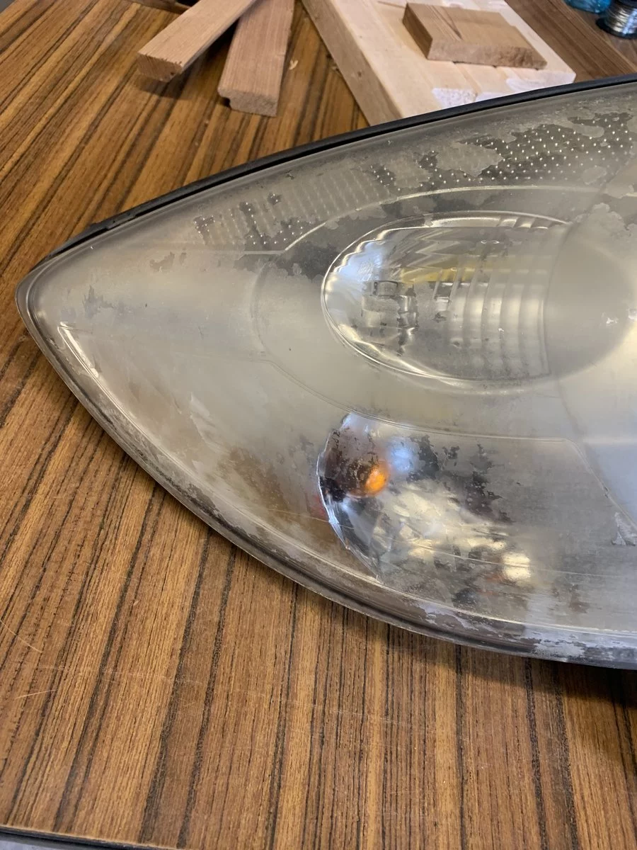

"Buurman, kun je iets doen aan de verweerde koplampen van de vrouw's Citroën C1?"
Tja, ik heb nog niet zo heel veel ervaring met het opknappen van koplampen, maar zal eens kijken of ik er wat mee kan.
Lijdend voorwerp:

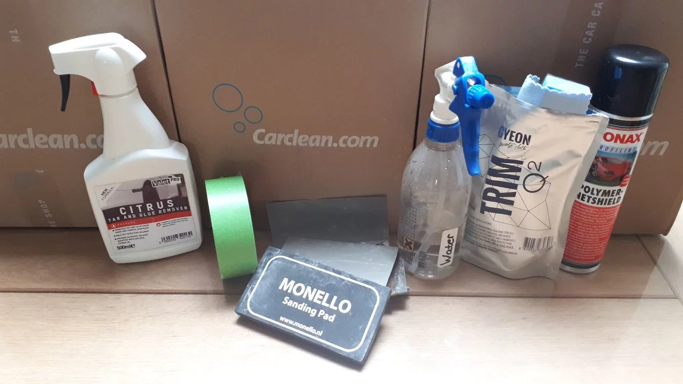

- Eerst maar eens ingespoten met Kenotek Insect Remover en "geboend"/ afgenomen met ValetPro Multi Purpose doeken.
- Ingespoten met ValetPro Tar & Glue Remover; wederom afgenomen met dezelfde doeken.
- Afgeplakt met Colad 25mm tape.
- Wetsanden (handmatig) met P1000 om de Monello Sanding pad en heel veel water uit een sprayflesje. Goed checken of resultaat voldoende was, anders herhalen.
- Wetsanden P2000 (haaks op de P1000 krassen); werkwijze idem als P1000.
- Wetsanden P3000 (haaks op de P2000 krassen); werkwijze idem.
- Koplampen zeer goed afgespoten met water en daarna gedroogd.
- Gepolijst met DAP900V2 kleine plate / Monello 4"Yellow / Scholl S3.
- Afgeschaald met Monello 4"White / Scholl S17.
- Ontvet met Nanolex EX.
- Bescherming: bedoeling was als bescherming Gyeon Trim (had nog een on-geopende, zilverkleurige zak staan; Trim versie 1.0 dus, maar eenmaal geopend bleek de, idem on-geopende flesje, coating reeds hard en gekristalliseerd te zijn).....
- Gekozen als alternatief voor Sonax Polymeer NetShield; kijken hoe lang daarvan de standtijd is op koplampen......

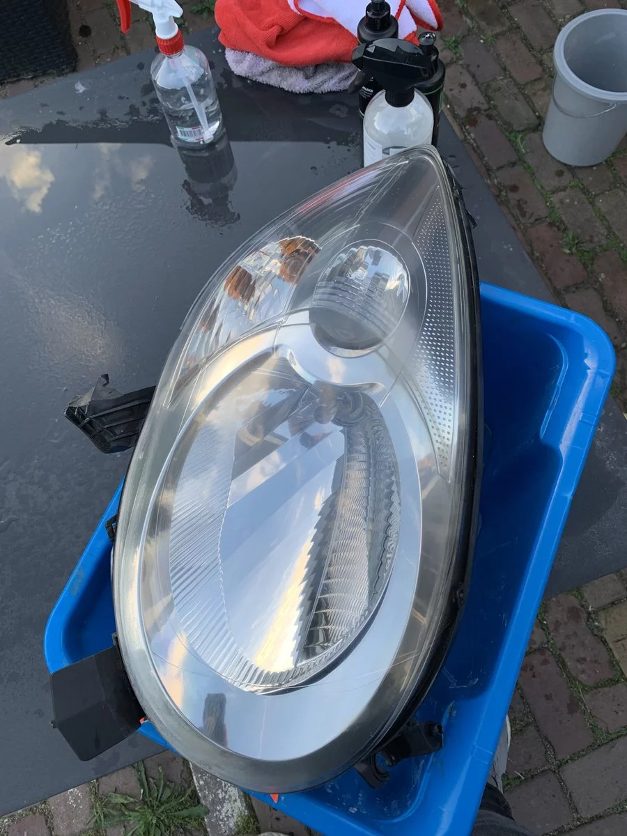

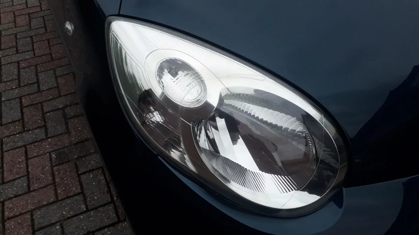

Eindresultaat:
    80,5 KB · Weergaven: 212
Best netjes! Tip, de motorkap kan ook open.
Ik zou wel z.s.m. Trim erop aanbrengen.

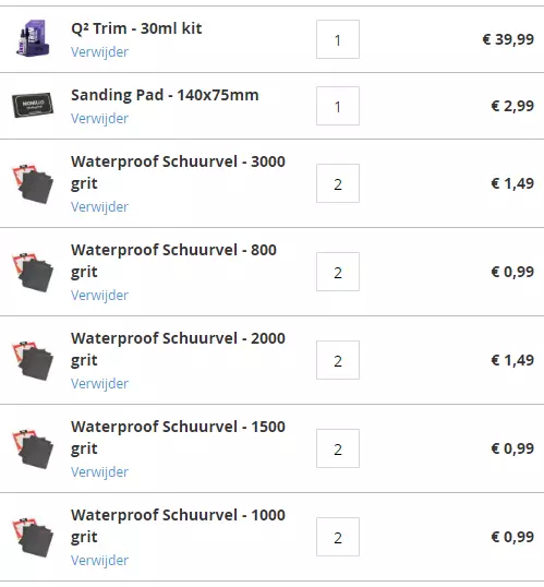

Zou dit genoeg schuurvellen zijn voor 2 setjes koplampen?
Heb namelijk eerst een oefensetje koplampen voor dat ik de koplampen van mijn vriendin's auto aan pak
Reacties: Ozy
Waarschijnlijk heb je daar genoeg aan. Ik knip zo'n vel in 4'en (handformaat)
Ligt ook aan het goed nathouden en tussendoor afspoelen
Als de toplaag zacht is en het schuren droogloopt gaat je papier dichtzitten.
Succes met oefenen.
Reacties: Ozy en RoCo

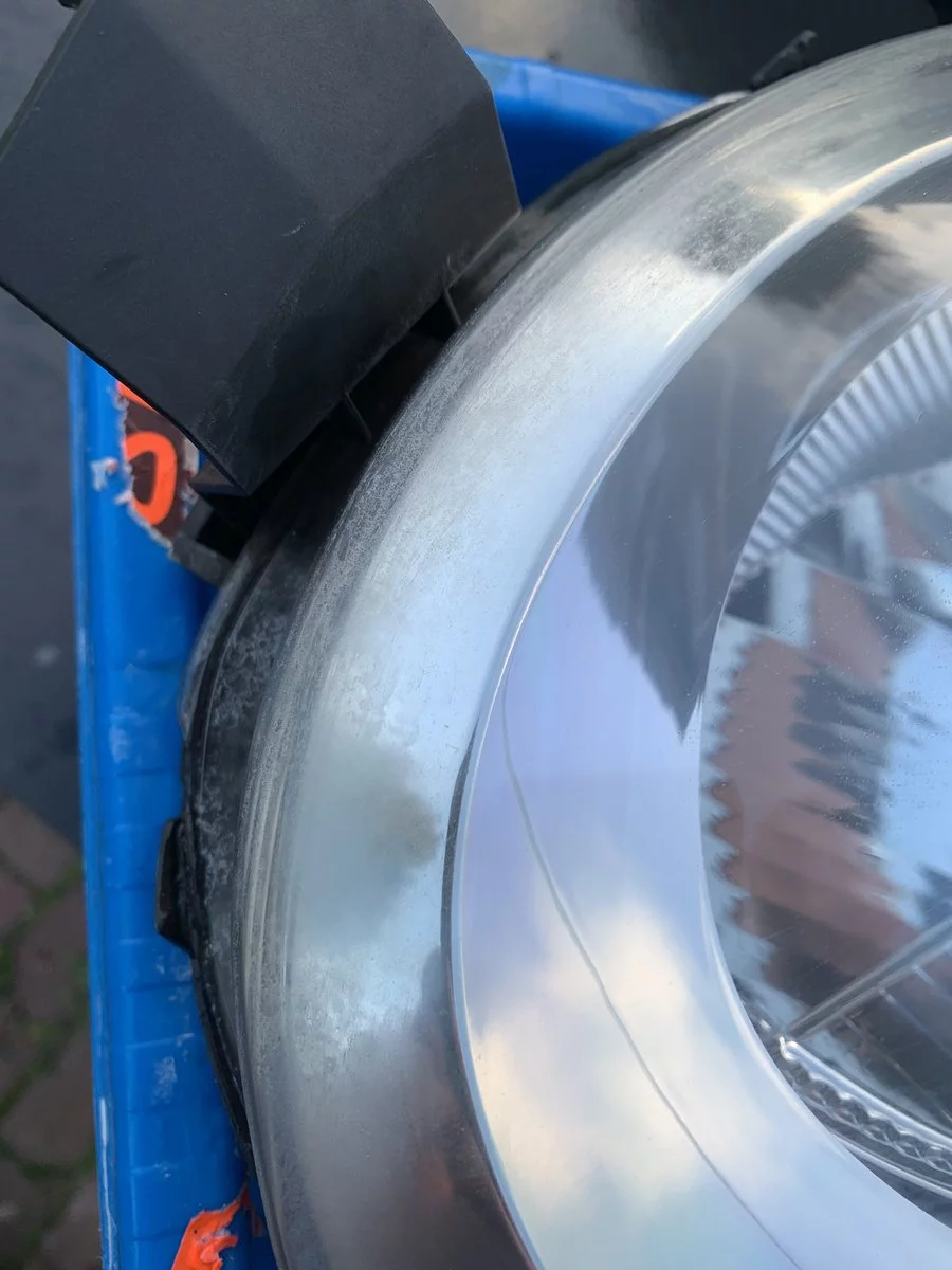

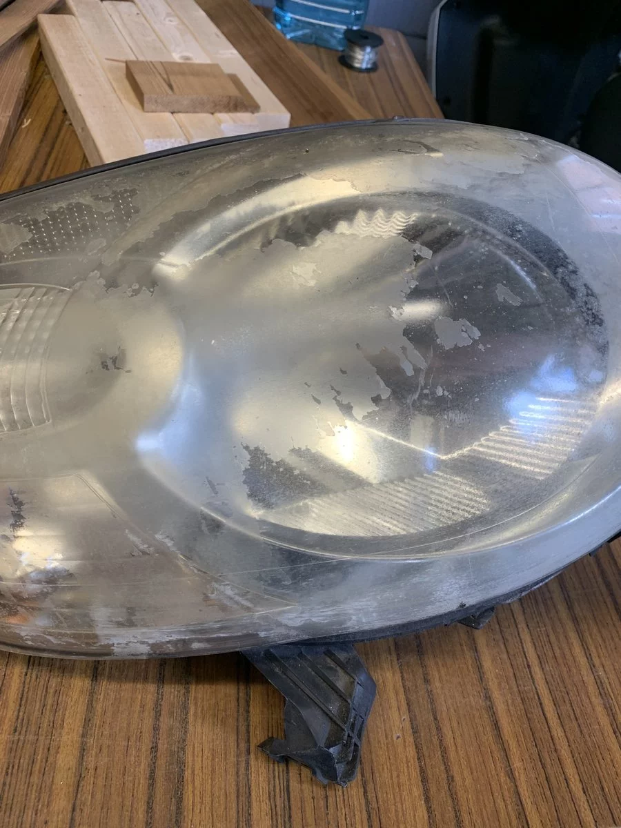

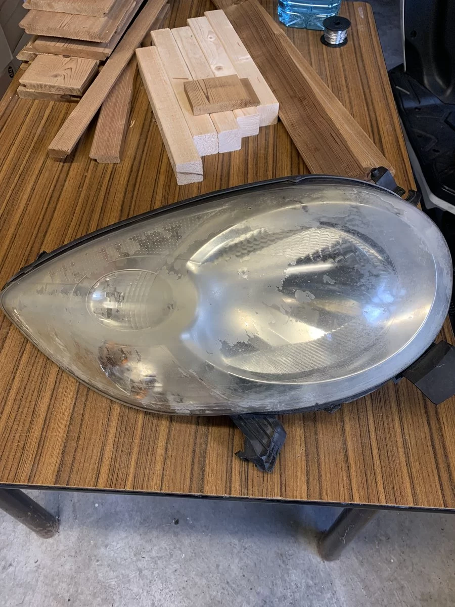

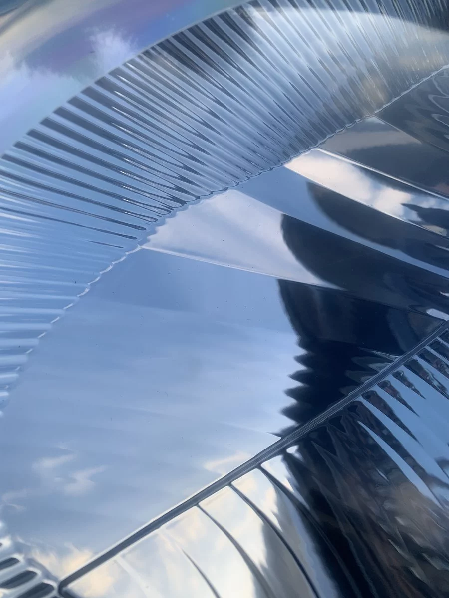

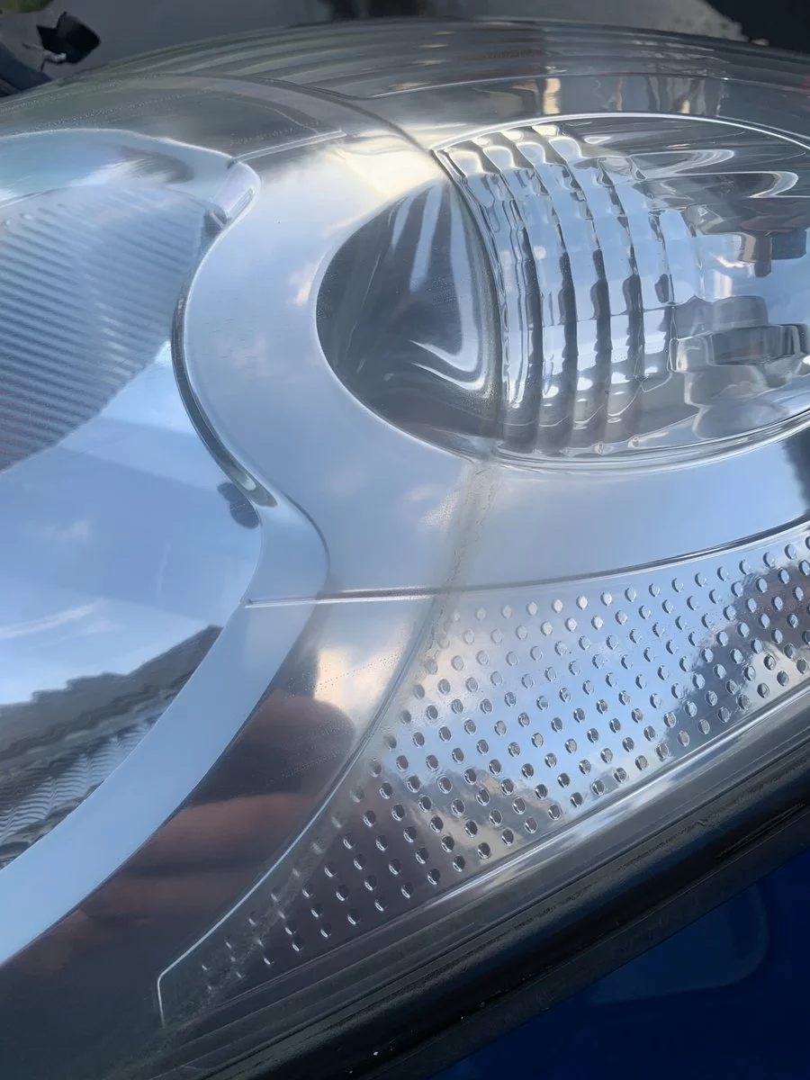

Vandaag een poging gedaan op de gratis oefenset die ik een paar weken geleden heb opgehaald. Heb nog een hoop te leren want ben nog niet tevreden.
Ik ben begonnen met 1500 maar dat veranderde snel naar 1000, ook met 1000 had ik het idee dat ik te kort kwam. Gelukkig had ik 800 mee besteld en ben daar mee aan de gang gegaan. Zo langzaam weer terug gebouwd van 800 naar 1000, 1500, 2000 en 3000.
Na het schuren was het tijd om mijn nieuwe polijstmachine uit te testen, de A1000 V4 deed prima z’n best.
-> Rode LE pad met Monello Veloce
-> Groene LE pad met Monello Finale
Ik heb de koplamp niet afgetopt met trim, dat vond ik een beetje zonde voor de niet perfecte oefen koplamp.
Het resultaat is nog niet top, ik heb wat plekken gemist en ik denk zelf dat ik te kort heb geschuurd waardoor ik nog schuur krasjes ziet.
