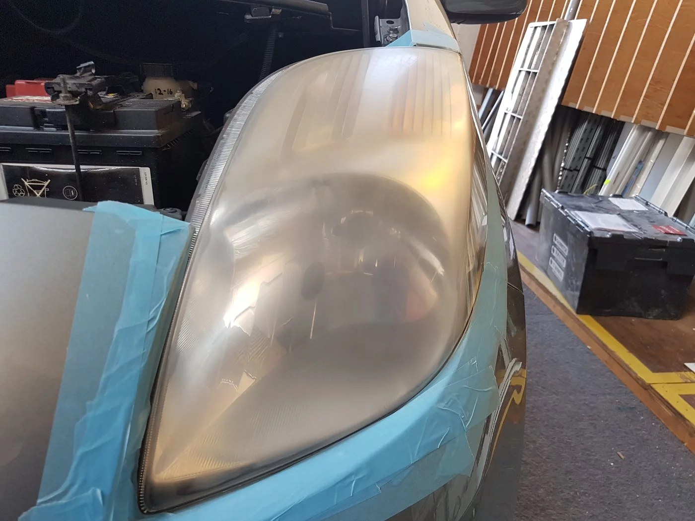

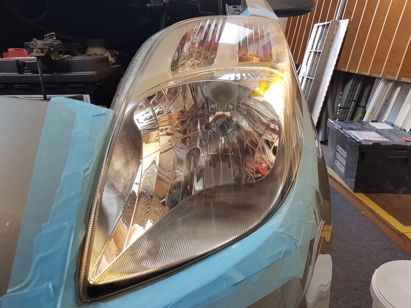

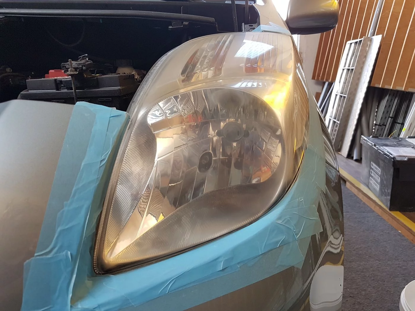

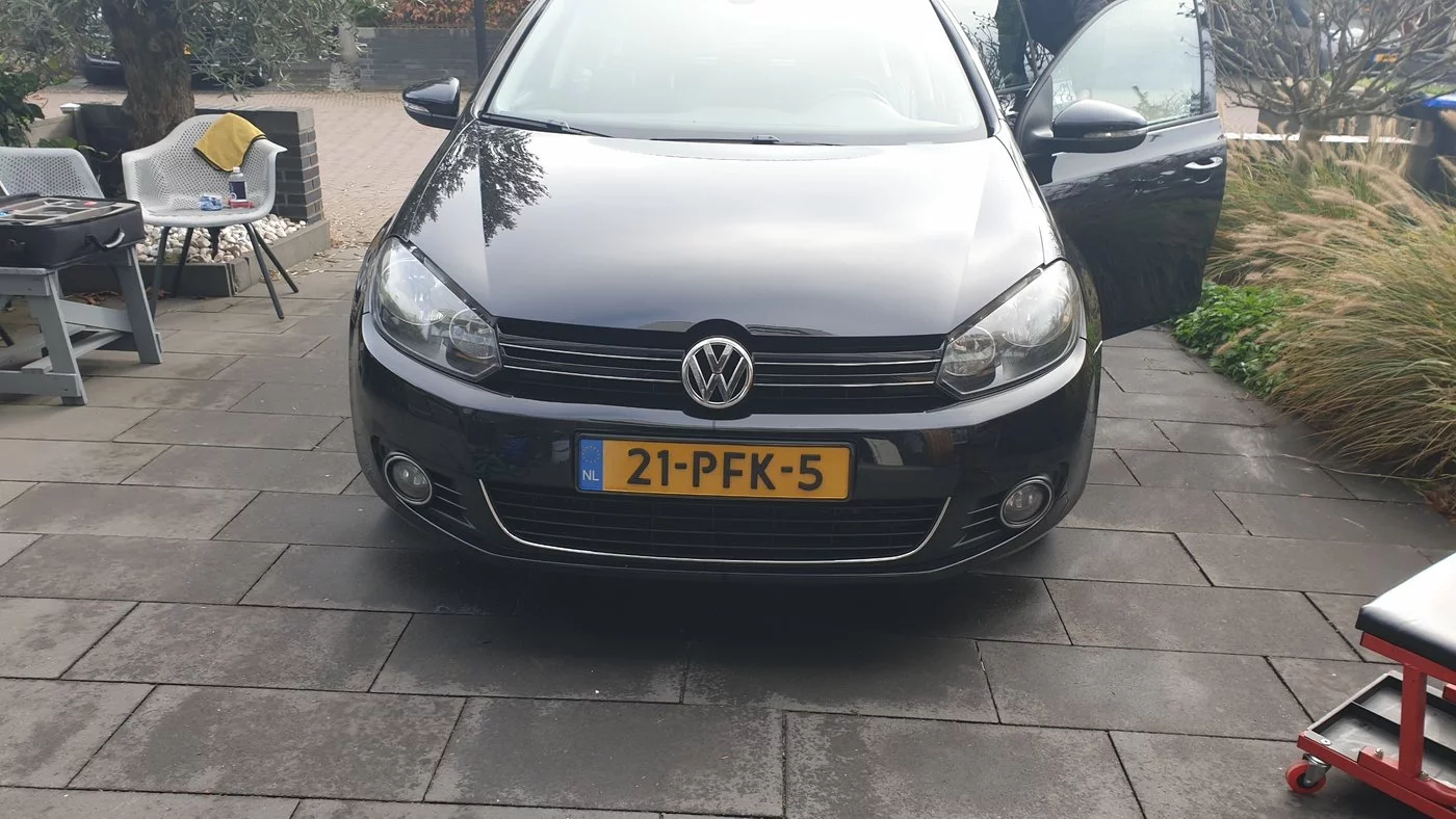

Ook vandaag een start gemaakt met de koplampen maar ben nog niet helemaal tevreden en heb vandaag geen zin meer.
tot nu toe gedaan
Gepolijst met S3 met pxe Rotary
Geschuurd met P5000 en p3000 en toen weer p5000 met pxe 80 excentrisch 3mm
(beetje proberen wat resultaat had en fijn werkte enz)
gepolijst met S3 met pxe Rotary
gepolijst met pxe excentrisch 12mm en Rupes gele pad/geel polijstmiddel.
