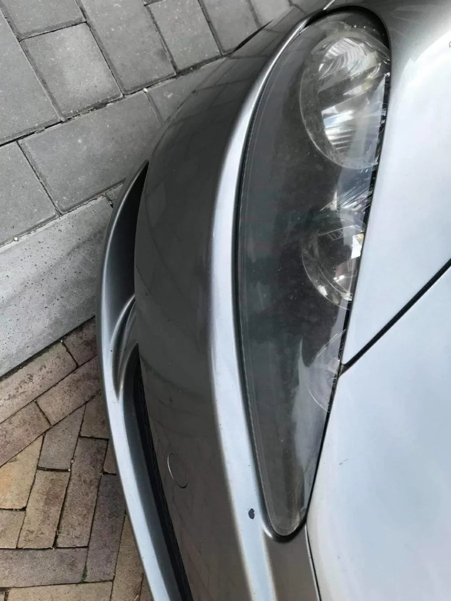

Ik heb de vraag gekregen om een Alfa aan te pakken. Onder andere de koplampen zijn dof. Volgens de eigenaar zit dit echter aan de binnenkant. Mijn vraag aan jullie is, bestaat zoiets? Zo ja, valt dit weer te herstellen? Ik heb er een foto van gekregen:
@DutchS40 ,
Het zou ook aanslag aan de binnenkant van de koplampen kunnen zijn. Je zou de koplampen kunnen demonteren, alles eraf halen en via de binnenkant proberen de lens schoon te maken of met een klein padje op een stokje o.i.d., beetje fijne polijstpasta de boel aan de binnenkant doen.
Een iets meer rigoureuze maatregel is er ook. Er zijn tal van video's op YouTube te vinden met een how-to koplampen demonteren, open maken en weer sluiten, maar dat is een best werkje.
Koplampen demonteren, in de oven stoppen, schoon maken, polijsten, afkitten en weer monteren.
Met het risico dat ze daarna niet waterdicht zijn.. Als experiment met mijn je eigen auto leuk om te doen, maar zonder ervaring en voor een ander zou ik dat mooi laten voor wat het is.
