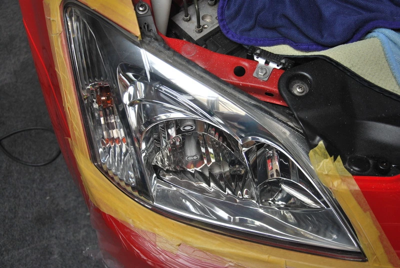

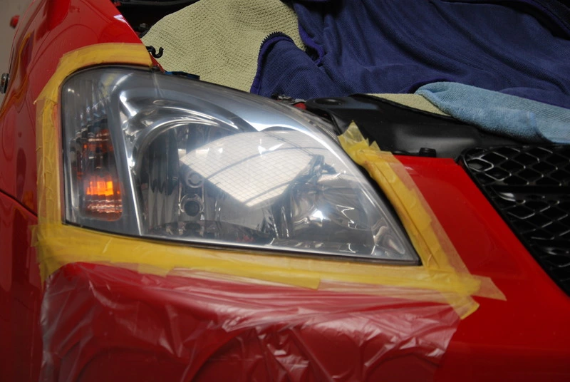

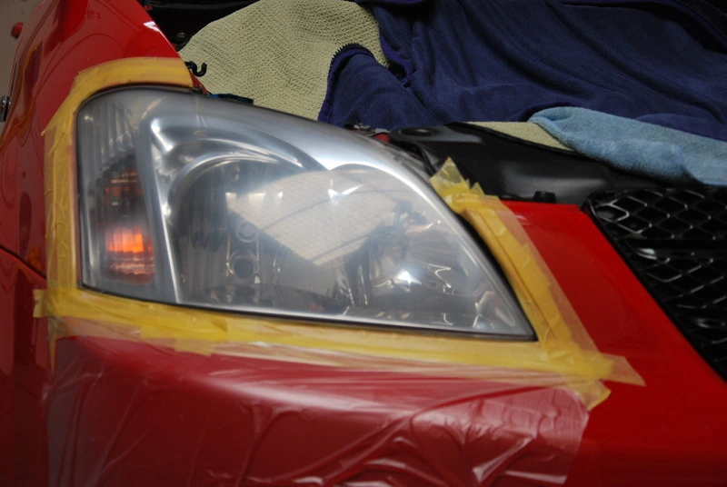

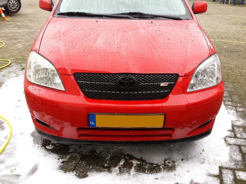

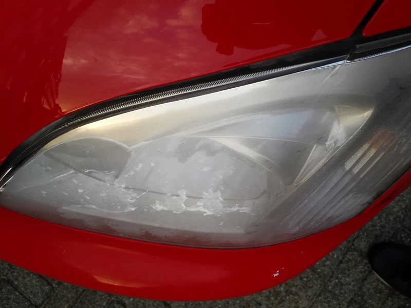

De koplampen van mijn auto waren er ook redelijk slecht aan toe. Met name de rechterkant (passagierszijde) vertoonde een gelige waas en voelde ruw aan.
Bekijk bijlage 85195

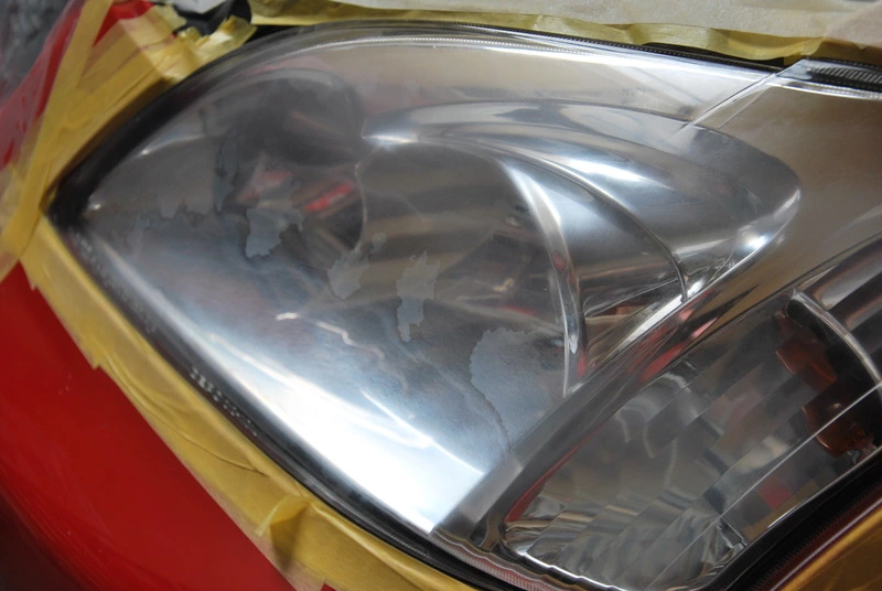

De linker koplamp zag er op het eerste gezicht nog netjes uit, echter was de uv werende laag aangetast. Dit was goed te zien als de dauw over de auto heen was gegaan.
Bekijk bijlage 85196

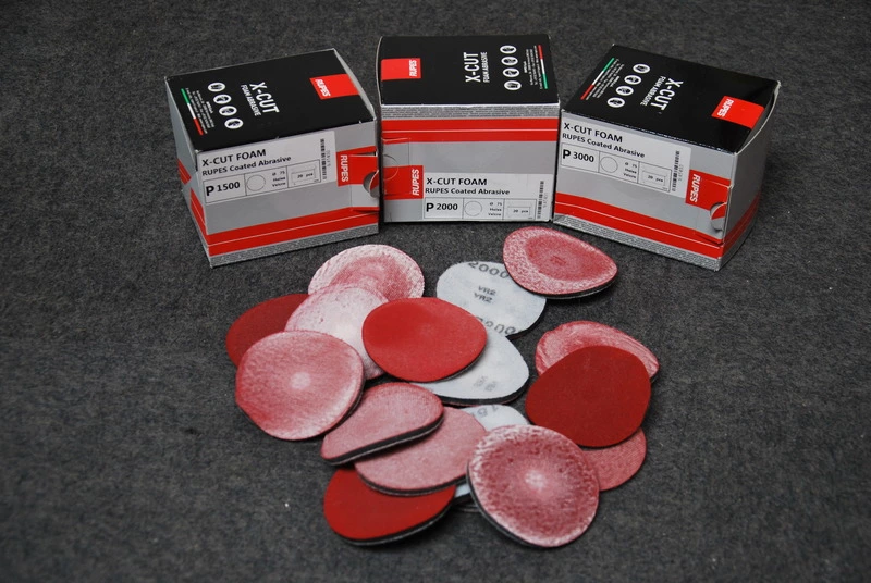

Wat hebben we in grote lijnen allemaal nodig:
- 75mm schuurschijfjes Rupes X-cut korrel 1500
- 75mm schuurschijfjes Rupes X-cut korrel 2000
- 75mm schuurschijfjes Rupes X-cut korrel 3000
- Poorboys World Spray&Wipe
- Rupes LHR75E Mini of je een DAP hebt, een kleine backingplate
- spot buff pads, de keuze is aan jezelf.
Zelf heb ik de Scholl paarse compound pad en Scholl oranje polishing pad gebruikt.
- diverse polijstmiddelen, de keuze is aan jezelf.
Zelf gebruik ik de Scholl S3 en de Scholl S17
- Nanolex EX of een vergelijkbaar product
- Gyeon Trim, Nanolex Si3D Headlight Coating of een vergelijkbaar product.

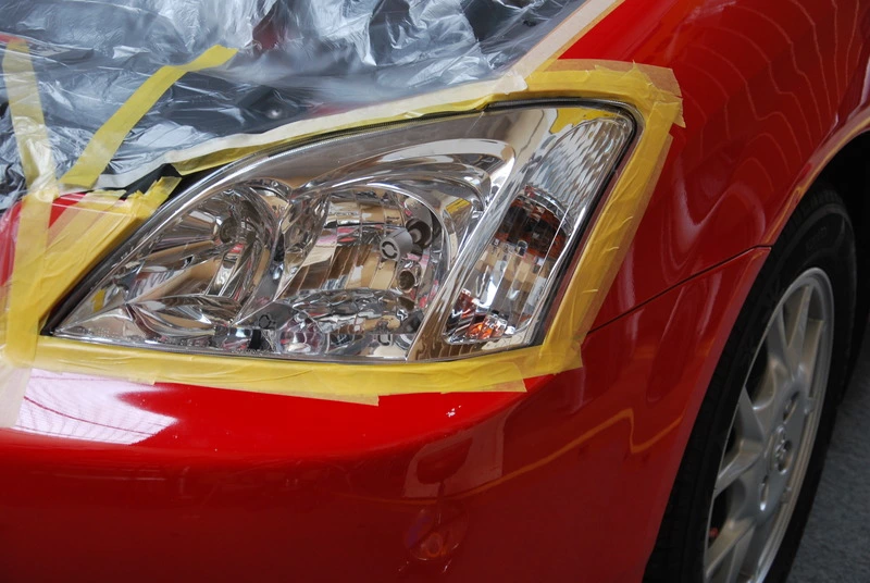

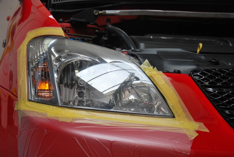

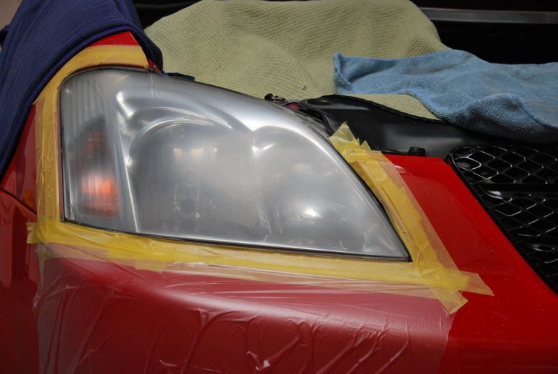

Goed, we beginnen, nadat we de auto uiteraard gewassen en gedroogd hebben, alles om de koplamp af te plakken. Je wilt immers niet dat je per ongeluk met het schuurpapier de gevoelige en dun gespoten (opstaande en/of hoger gelegen) randen om de koplampen heen, raken.
Bekijk bijlage 85197

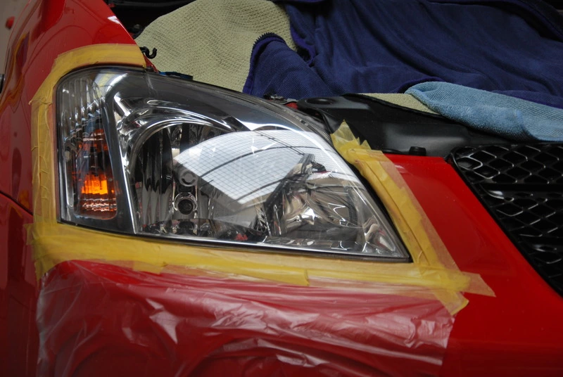

Omdat ik altijd op safe speel, begin ik eerst met de fijnste schuurkorrel, maar aangezien dit weinig tot geen effect had, opgeschaald naar korrel 2000 en uitsluitend verder gegaan met korrel 1500
Bekijk bijlage 85198

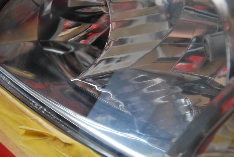

Na enkele hits is het kunststof mooi egaal mat. Dit kun je controleren als je de unit afneemt met bijvoorbeeld wat Spray&Wipe, de unit moet mooi egaal opdrogen, zonder vlekken en/of "kleurverschil" in het kunststof
Bekijk bijlage 85199

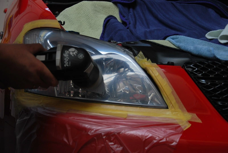

Probeer de machine met 2 handen beet te houden en de backingplate zo plat en recht mogelijk op je te schuren materiaal te houden.
Bekijk bijlage 85202

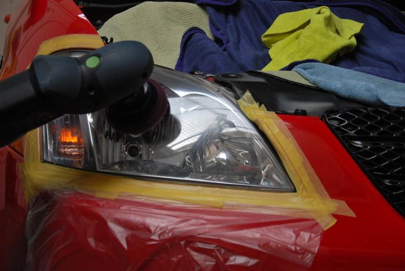

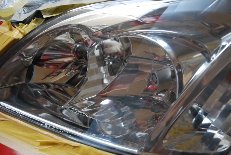

Na het vele schuur geweld, tijd om de boel weer netjes te krijgen. Voor wat meer 'bite' en correctiekracht gebruik ik een rotary met kleine backingplate en spotbuff pads.
Bekijk bijlage 85203
Na de rotary gebruik ik een D/A met spotbuff pads zodat alles er weer netjes en strak uit ziet.
Bekijk bijlage 85204
Bekijk bijlage 85205

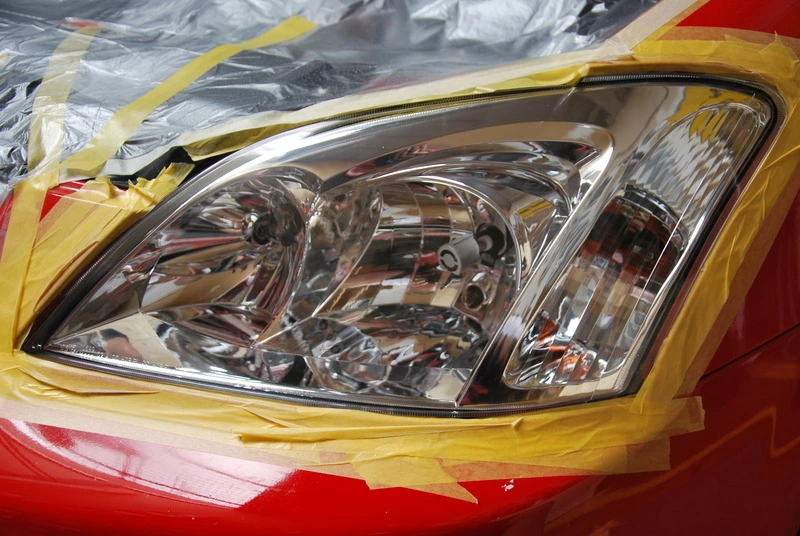

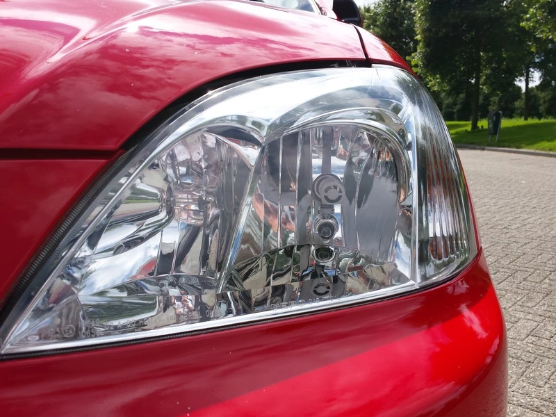

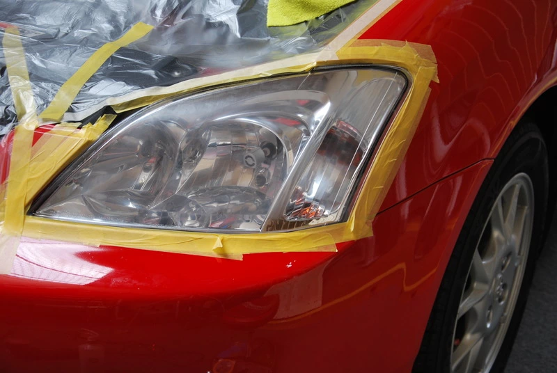

Uiteraard kreeg de linker koplamp (bestuurderzijde) dezelfde behandeling.
Op het eerste gezicht ziet ie er netjes uit.

De oude uv werende coating is nog niet helemaal goed weg geschuurd.
Bekijk bijlage 85208

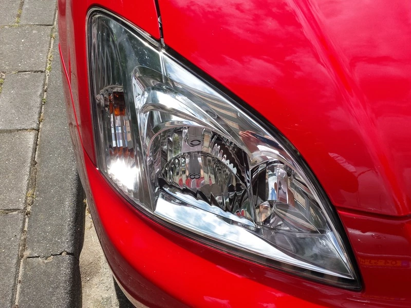

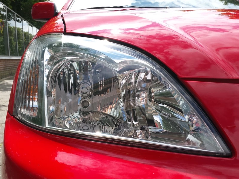

Na het ontvetten 2 laagjes coating aangebracht met een tussenpoos van 1 uur.

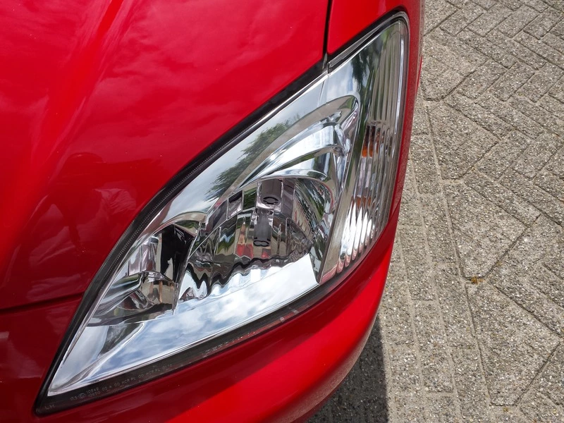

Eind resultaat:
Bekijk bijlage 85212
Bekijk bijlage 85213
Bekijk bijlage 85214
Bekijk bijlage 85215
