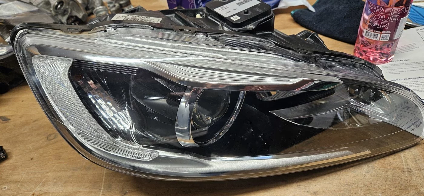

Ik wil de koplampen van mijn Volvo V60 polijsten. Aangezien nieuwe €1500 per stuk kosten is het de moeite waard om het eens te proberen. Het is jaren geleden dat ik mijn poetsspullen voor het laatst heb gebruikt, dus ga ik ervan uit dat het merendeel over de datum is.
De patiënt:

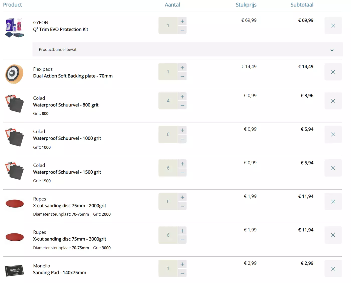

Ik heb een DAP500 (uit 2011) die ik graag voor deze klus wil gebruiken. Vooralsnog heb ik het volgende lijstje samengesteld:
De steunplaat is 70mm, terwijl de pads 75mm zijn, gaat dat goed? Volgens mij is de 75mm variant van de backingplate, die eerder in dit topic is genoemd, niet meer beschikbaar.
Welk polijstmiddel en welke bijbehorende pads kan ik het beste gebruiken als ik machinaal heb geschuurd met korrel 3000? Gezien ik de polijstmiddelen verder nauwelijks gebruik, is een kleinverpakking welkom om de kosten wat te drukken. Heeft iemand verder nog opmerkingen over dit lijstje?

Ik zou eerder met de hand schuren dan de Rupes x pads gebruiken wanneer je niet zo vaak koplampen polijst dan heb je meer gevoel bij wat je aan het doen bent.
Na het schuren zou ik een compound gebruiken en daarna afschalen/finishen.
Zorg dat de lampen niet te warm worden bij het polijsten want kunststof kan de warmte slecht kwijt.
Gyeon trim is idd een goede optie om de lampen nadien te beschermen.
+1 voor handmatig nat schuren! Scheelt je geld ook. Gezien de schade lijk je uit de voeten te kunnen met één velletje 1000, 2000 en 3000. Afwerken zoals je normaal ook polijst: eerst een compound (hogere snelheid) dan een finish (lagere snelheid).
Schuur bij elke graad haaks op de vorige dus horizontaal-verticaal-horizontaal of verticaal-horizontaal-verticaal. Zo kun je per gradatie goed zien of je verfijning op orde is.

Bedankt voor alle tips, is dan bijvoorbeeld monello veloce (monello gele cutting pad) en daarna finale (polishing of finishingpad) een goede optie? Als een beginner is er echt teveel keur is middelen pads etc. :eek:
Die Xpadjes kunnen er wel vlot doorheen gaan. Ik schuur liever met de hand, en dan de laatste stap met Xpadjes. En veel water. Veeel water.
Het eindresultaat, al bij al goed gelukt, ik zie nog een paar licht horizontale schuurstrepen, waarschijnlijk van de 1000 grid, ondanks flink schuren met veel water en regelmatig een nieuw schuurpapier. Wellicht toch 1500 moeten gebruiken voor de 2000. Ik ben nu van 1000 naar 2000 gegaan. Maar al bij al een goede score voor een eerste keer.
Voor:
Na:
