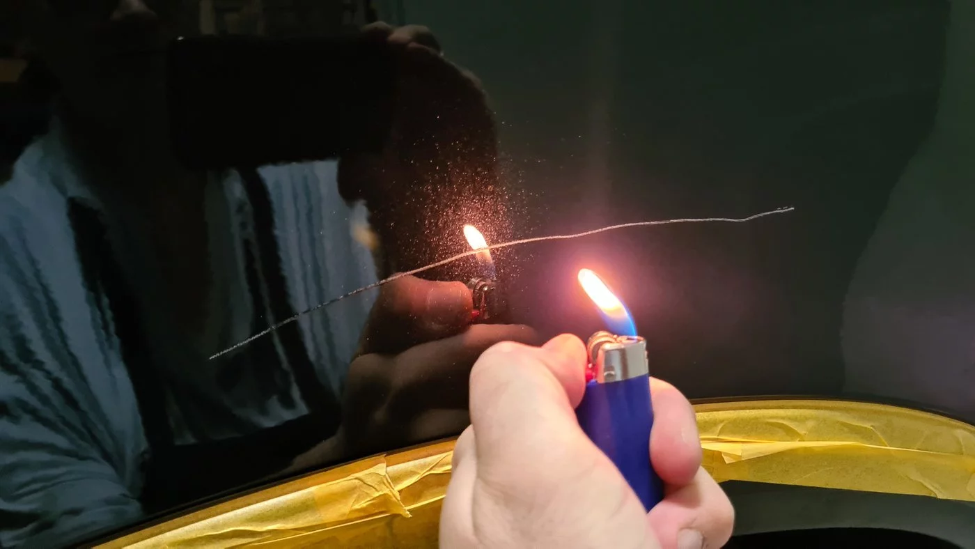

Als het echt zou werken om een lak met warmte weer vloeibaar te maken, zou je een kras kunnen herstellen met een fohn. Lijkt me mooi, maar zeker met jouw voorbeelden is dat een niet te verwachten reactie van de lak.

Voor zover ik weet, had Nissan/ Infiniti destijds een zelfhelende lak op bepaalde modellen.
Door warmte verdwenen de lichte krasjes.
Voor de rest neem ik het met een flinke korrel zout.
