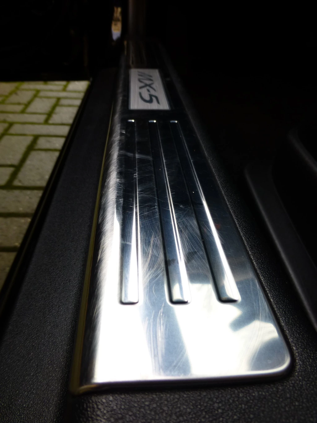

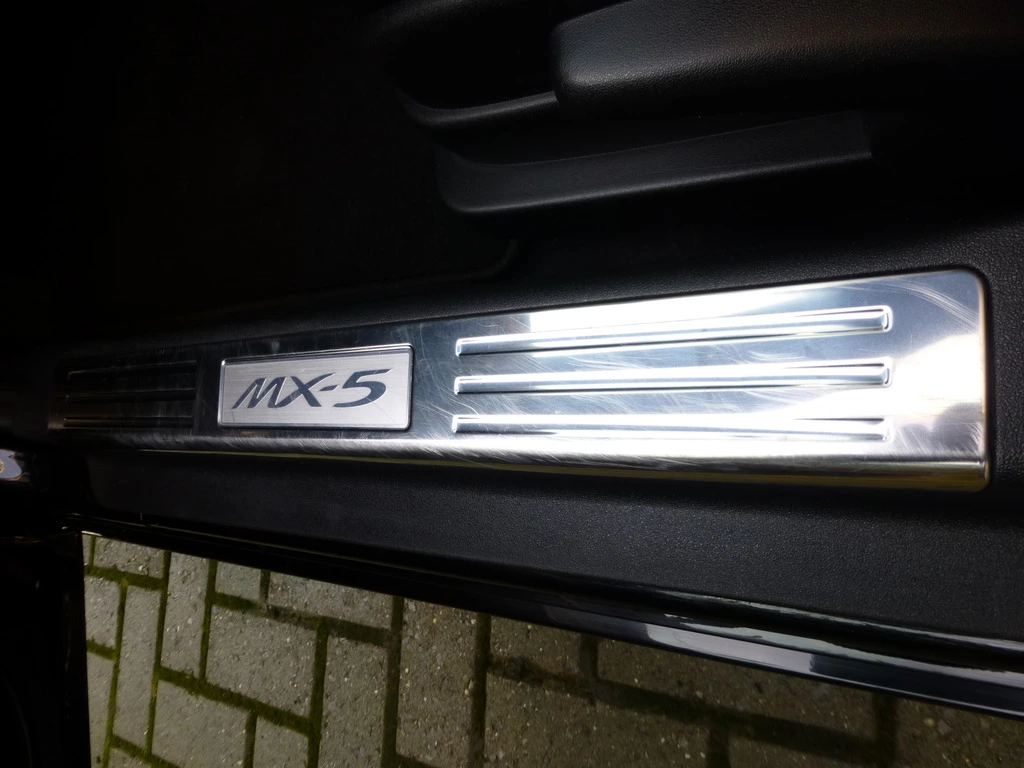

Het interieur van mijn Mazda MX5 (2011) is goed opgefrist met Poorboys's Natural Look, maar ik heb nog een aantal vervelende krassen op de metalen deurdrempels.
Zijn er volgens jullie mogelijkheden om deze krassen te verwijderen (of alleszins te verminderen)?

Poeh, als ik dit zelf zou hebben, zou ik het gewoon met m'n DAP en een polijstmiddel zoals Finale proberen. Maar dat ben ik, haha!
De krasjes zal je weg moeten polijsten en misschien moet dat met een hoge korrel schuurpapier + water moet/kan.
Greetz
Ik heb het zelfde probleem gehad op een mx-5 die ik heb gedetailed. Was helaas niet heel veel meer aan te doen. Door middel van een alu polish heb ik ze wel iets glimmender gekregen, maar de krassen gingen er niet uit.
Ik ben hier ook heel benieuwd naar ja. Heb wat YouTube gekeken, volgens mij wordt het idd schuren tot krassen weg zijn en polijsten. Als ik weer eens tijd heb een keer ga ik een proefje doen, maar alleen polijsten gaat em niet worden geloof me.
Hey Vlerk,
Als er over de metalen strippen géén blanke lak ligt, kan je deze ook niet rondom de krasjes verwijderen om zo op het zelfde diepte van de krassen te komen. Wil je dit wél doen, zal je het metaal moeten schuren.
Wil je het metaal opschuren en daarna weer de glans terug, zal je met schuurpapier in verschillende gradaties (nat) aan de gang moeten en niet met staalwol.
Een cleaner zal je metaal reinigen, niet slijpen.
Ik heb vroeger wel eens de uitlaatbocht van mijn schakelbrommer gepolijst tot het bijna chroom leek. Dit was een kwestie van doodschuren en daarna met waterproof schuurpapier, steeds fijner, tot hoogglans schuren. Dit alles met de hand, haha!
Zal vast wel met een geschikte machine kunnen.
Greetz
Dit is inderdaad ook een optie. Heb dit vroeger ook met de carter kap van mijn aerox gedaan. Was toen begonnen met korrel 800 en zo afgeschaald naar korrel 4000. Toen gepolijst met een lappenschijf. Heeft me toen een dag gekost in totaal denk ik. Ik denk dan ook dat je beter kan kijken naar nieuwe instaplijsten.
Edit: Ik zie net op internet dat ze 90 euro nieuw zijn.... Ik zou dan ook niet gaan prutsen en lekker nieuwe bestellen.
@Tomas - Jah, zoiets deed ik ook. Na het afschalen een klosje met lappen stof op de schroeftol zetten en één-of-andere pasta erop.
Zow, voor dat geld zou ik zeker niet allemaal spullen in huis halen om te schuren/polijsten en de hele dag bikkelen.
Nieuw halen lijkt me dan beter.
Of, als je het leuk vind om wél te doen op een rustige zondag ofso, dan zou ik de huidige strips lekker doodschuren en in de primer zetten, daarna in een leuk kleurtje spuiten + blanke lak. Haha! Silver spuiten, of pimpelpaars met een goud randje.. ofso...
Greetz
Nieuw is het vangnet ...
Ik zou in geen geval met staalwol aan de slag gaan
Lappenschijfje met wat polijstpasta lijkt mij beter
Moet je wel de omgeving afplakken
