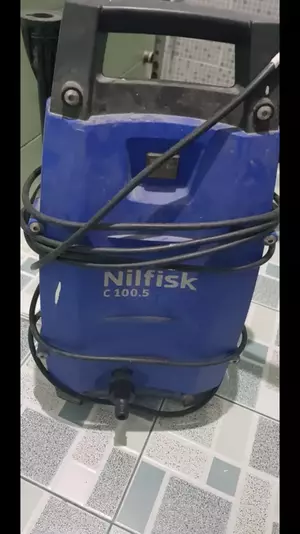

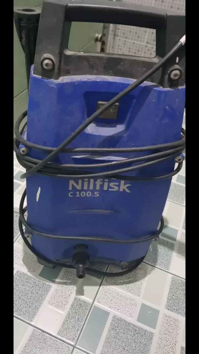

Dag allemaal,
Ik ben nieuw hier. Heb een vraagje.
Ik ben op zoek naar een goede foam lance voor Nilfisk C100.5.

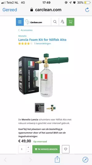

Ik zag één van Lancia foam lance voor Nilfisk Alto.
De vraag is, kan ik deze foam lance ook gebruiken voor mijn Nilfisk C100.5 apparaat?
En tweede vraag is aangezien dat ik naar het buitenland ga mee nemen, moet ik een speciale shampoo gebruiken om de snow foam te krijgen of maakt het niet uit?
Alvast bedankt allemaal.
Groetjes,
Fellic
    820,6 KB · Weergaven: 285
    329,1 KB · Weergaven: 262

De Monello - Lancia Foamlance is een uitstekende foamlans. Mijn ervaring met een Nilfisk C110 (Dus 10 bar meer) was niet zo goed. Dit kan komen omdat ik een wat te grote sproeier in de Lancia had. Geef dus bij het bestellen duidelijk door dat je een C100 hebt, ;)
Een foamshampoo is bedoeld om mee te foamen. Een andere shampoo, zoals een gewone autoshampoo, zal dit niet zo goed doen.
Ik zou je aanraden om bijv. de voordeelset met Lancia + 5L Artico Magico Foamshampoo te kiezen. (Als je een jerrycan mee kan nemen)
