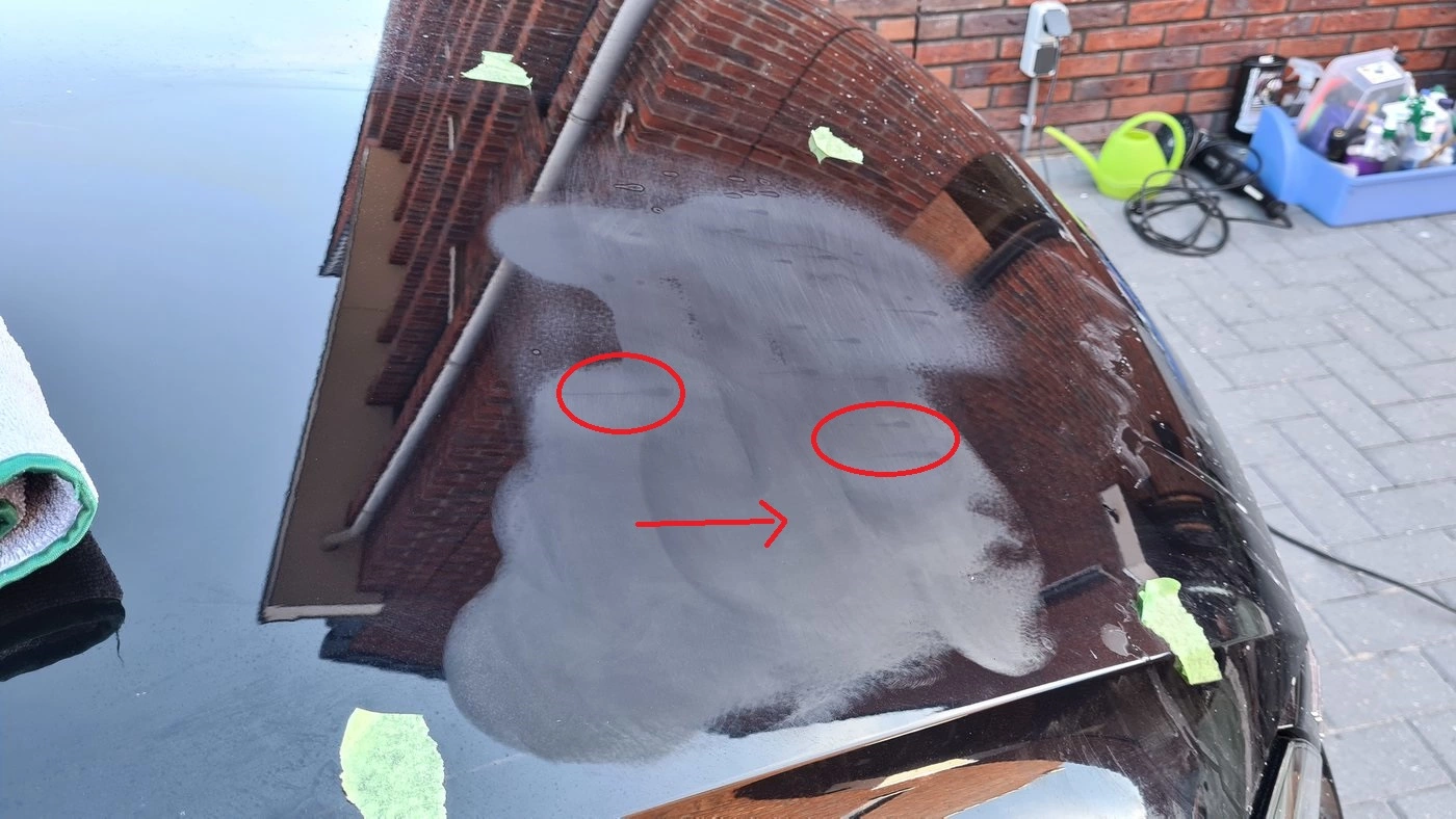

Familie was op vakantie geweest in het buitenland. Tijdens deze vakantie werden er al 'stroperige druppels' op de lak gespot, maar in het betreffende land was een waterschaarste en dus was autowassen verboden. (Wasstraten/boxen gesloten, etc)
Na een lange terugreis in een pikzwarte VW - Tiguan, tijdens bizar hoge temperaturen, kan je je voorstellen dat de (vermoedelijk) harsdruppels lekker hebben kunnen bakken. We hebben van alles geprobeerd om de 'hars' te verwijderen, maar niks leek ook maar iets te doen. (Organische-verwijderaars, hitte, aceton, wasbenzine, alcohol(s), weken, bakboter, kleien, ijs, stoeptegels, etc etc)
Tja, dan maar polijsten. Aangezien het een VAG-auto is, verwachte ik al een betonlak en dit was dan ook zeker het geval. Na 4 hits met een BF21 + Scholl Concepts - S3 + Lake Country - HD Orbital Blauw 7'' kwam ik op zich wel door swirls heen en stompte ik de RDS' af, maar de druppels + druipers leken onaangeroerd. :eek:
(Zwarte hoogglans lak, lastiger om de 'druppels' goed vast te leggen. Op camera leek het ook minder opvallend dan met het blote oog)
Na goed nadenken en beraden, zag ik geen andere optie dan wetsanden. De druppels + druipers waren echt een doorn in het oog en na alle stappen was ik toch ernstig aan het twijfelen of het geen vandalisme was in de vorm van epoxy o.i.d? Niets veroorzaakte een reactie met de druppels waarop ik kon handelen en polijsten deed ogenschijnlijk ook niets.
De druppels lagen dicht bij elkaar en het waren er ook best wel veel. Elke druppel + druiper individueel schuren zou erg lang duren, dus dan maar een heel vlak en alles tegelijk.

(Foto na enige tijd, waarbij op de onderste helft een vrij egaal schuurbeeld was behaald en de druppels + druipers weg zijn. Bovenste helft zie je door het schuurbeeld nog de vlekken doorschemeren. Helaas geen andere foto's genomen)

Misschien een gekke gedachte, maar is de auto recentelijk gespoten? Zet de lakdiktemeter er eens op.
Ziet er meer uit als een druiper (groene pijlen) van teveel verf en die kraters (rode pijltjes) duidt erop dat er nog bescherming aanwezig was, hierdoor gaat de verf als het ware borrelen.
Ik kan me niet voorstellen dat het hars is, deze ligt meer op de lak dan zo vloeiend 'vlak' op de lak.
En zulke uitlopers van hars lijkt me ook vrij sterk, dat spul is niet vloeibaar. Als deze op de lak komt, stolt deze vrijwel meteen tot een harde druppel.
Áls het toch hars is, is de enige verklaring de donkere lakkleur in combinatie met de hoge temperatuur en hoge zonkracht, waardoor het zo vloeibaar is geworden.
Zover ik weet is de auto niet (recent) gespoten. Daarbij vertelde de eigenaar dat hij de druppels had zien liggen, ze stroperig waren en de ''druipers'' waren ontstaan doordat hij is gaan rijden. Deze stroperige bende zat op wat meer plekken, zoals het dak. Het dak heb ik echter (nog) niet goed bekeken.
Op andere plekken, ook een enkele vlakbij deze ''druipers'' zaten wat typischere plekjes; Ietwat bruinige plekken welke je met wat moeite kon afkrabben. Vandaar ook mijn twijfels of de ''druipers'' wel iets van hars of überhaupt iets organisch waren.
De vele vissenogen (althans, de ''gaatjes'' die jij nu op de foto duidelijk hebt gemaakt?) waren mij op locatie niet eens dusdanig opgevallen. Op de foto zeker wél.

Zojuist al geweest en opnieuw wat verbazing; De druppels die middels wetsanden weg waren, die lieten zich weer zien. Vrijwel hetzelfde beeld als voorheen, zoals op onderstaande foto.
Ik vind het nogal vreemd, aangezien middels wetsanden de clear coat vlak is gemaakt en er in theorie niets meer OP kan liggen. Toch lijken de druppels er op te liggen, maar alles voelt vlak en glad. Zou er dan toch schade zijn ontstaan? Zou de bloedhete 'hars' zó heet zijn geweest dat het de clear coat heeft aangetast? Is het ''ingesmolten''?
... Het hele gebeuren slaat als een l*l op een drumstel. :P
Na een goede hit op de gehele motorkap, met de BF21 + LC - Orbital Oranje + Scholl Concepts - S30, was de grijze waas al weg en was de finish behoorlijk strak. Dit liet het erop lijken dat de druppels nu geen bollingen waren, maar hollingen. (Schijn bedriegt, veel glans en belichting, etc)
De eigenaar vond het zo wel prima. Aan de druppels leek toch weinig meer te doen, de grijze waas was weg en de glans lekker diep. Ikzelf vraag me nog steeds af wat het was/is en wat ik er aan kan doen. Maja...

Vergeet niet dat deze ''druppels'' er nog niet waren vóór de vakantiereis. ;) Ik heb de betreffende auto al vaker gewassen enzo, maar nooit geen fratsen op de motorkap gezien. (Behalve kat-krassen)

Ook ik vind het moeilijk om aan te nemen dat dit hars is/was.
Als de druipers pas waren ontstaan na het rijden met de wagen, dan zou je ook denken dat de druiper naar de andere kant zou gaan? Dus richting de voorruit i.p.v. naar onder-bumper toe lijkt mij?
Ik krijg de indruk dat het ''er bovenop'' ligt, de oorzaak kan goed zijn zoals @RoCo al denkt, 1 of meerdere onderliggende lagen laten los of hechten niet meer goed. Dit kan een gevolg zijn van hetgene op de lak heeft gelegen en in combinatie met een hoge temperatuur van lak/plaatwerk.
Ook vogelpoep durft vaak terug te komen na het wetsanden en polijsten, ook hier omdat de onderliggende lagen aangetast zijn. Bij het niet grondig voorbereiden/ schuren van deze locatie, kan het zelfs zijn dat je na het spuitwerk terug diezelfde tekening te zien krijgt.
Zoals @nicknameless ook al aanhaalde vind ik die visogen erg verdacht en dit staat mijn inziens helemaal los van de druipers.

* De druipers wijzen naar de voorruit, dus met de rijwind mee. Als de druipers naar de voorbumper hadden gewezen, dan zou het helemaal vreemd zijn geweest. (Of de eigenaar is de kroeg in gedoken; Achteruit naar huis!)
* Dus als ik het goed begrijp heeft er waarschijnlijk wel hars op de kap gelegen, welke in de barre hitte is gaan vloeien. Vervolgens is dit gaat stollen, met als gevolg deze druppels + druipers. Deze heb ik verwijderd middels wetsanden omdat ''het spul'' dusdanig hard was, dat polijsten ogenschijnlijk niets deed. De druppels + druipers zijn dan misschien weg, maar de combinatie van hitte + ''het spul'' heeft voor de blijvende afdrukken gezorgd? (Hitte, hechting tussen lagen, etc)

Ik kan mis zijn maar ik heb uit de foto toch echt de indruk dat de lopers naar voren toe liepen hoor...
Wat er ook op zou gelegen hebben, heeft inderdaad de onderliggende lagen aangetast. Het heeft de blanke lak gepenetreerd en/of beschadigd (eventueel minuscule barstjes zichtbaar?) en vervolgens de onderliggende lagen aangevreten.
Ik vrees dat je zelf weinig kan ondernemen om dit 100% goed te krijgen tenzij de kap wordt gespoten.

Kweenie hoe jullie zo snel de foto's aanpassen, maar ik heb zojuist via de PC en het professionele programma 'Paint' zéér vakkundig een close-up gemaakt;
Druppels en de dunnere staart richting de voorruit. :P

Ik heb nu duidelijkere info die ik aan de eigenaar kan geven. We hadden namelijk wat meer druppels en wat druipers gespot, maar die laat ik dan voor wat ze zijn. Immers blijven de ''afdrukken'' na een behandeling vrijwel net zo opvallend, dus dan behoud ik liever een gezondere lakdikte.
Wat betreft de barstjes of craquelé; Hmm... Ik heb er nu al vaak met mijn bolle ogen bovenop gestaan en ook de foto's opnieuw bekeken, maar het lijkt erop dat er totaal geen barstjes te zien waren. Misschien als ik de camera heeeeul dichtbij zou laten komen, dat er iets te zien is.

Door het rijden kan het wel dat de druppels naar achter toe lopen en zo dunner worden, met water is dit toch zo, maar met hars welke een veel dikkere substantie is? Misschien dat het door de warmte wel meer lopend was...
Wat potentieel zou kunnen gebeuren is dat de lak loslaat als er bv. een steenslag op zo'n plekje komt, ik zou het verder opvolgen.

Toen ik vanmiddag weer bij de auto was, peuterde de eigenaar nog een stukje hars bij de koplamp vandaan. Dit was zelfs nog wat zacht en kleverig, zoals je zou verwachten. Maar dan moet dit spul inderdaad wel heeeeul heet zijn geworden om zo te vloeien, zoals het geval lijkt te zijn.
Tja.. Als de 'druppels' kwetsbaar zijn voor steenslag, dan is daar weinig aan te doen, denk ik. Het is wel een puntje wat ik aan ga halen bij de eigenaar.
