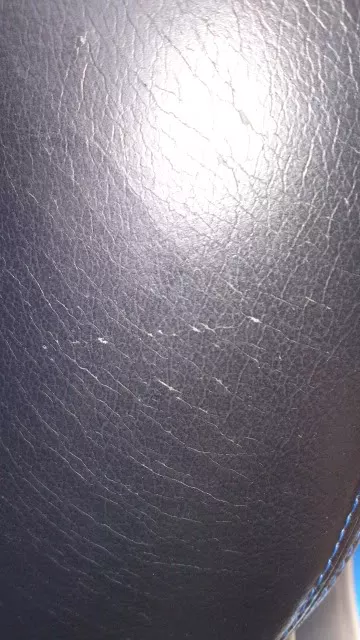

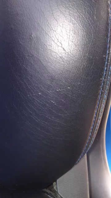

Ik heb sinds vorige week een suzuki swift sport uit 2007 met een leren interieur.
Nu is het leer een beetje uitgedroogd. En afgebladerd ?
Wat kan ik hier aan doen ?
Mvg, Anton
De toplaag lijkt inderdaad beschadigd en dan moet je denken aan het herstel daarvan, zoals Nicknameless zegt is de Colourlock oplossing prima!
Volgende middelen zou ik gebruiken:
- Glad leder reiniger mild
- Oud leder Softener
- Leder protector
- Verzegeling
- Paardebhaarborsteltje voor de reiniger
Mag hier geen commerciële links plaatsen, dus even googlen op Colourlock!
