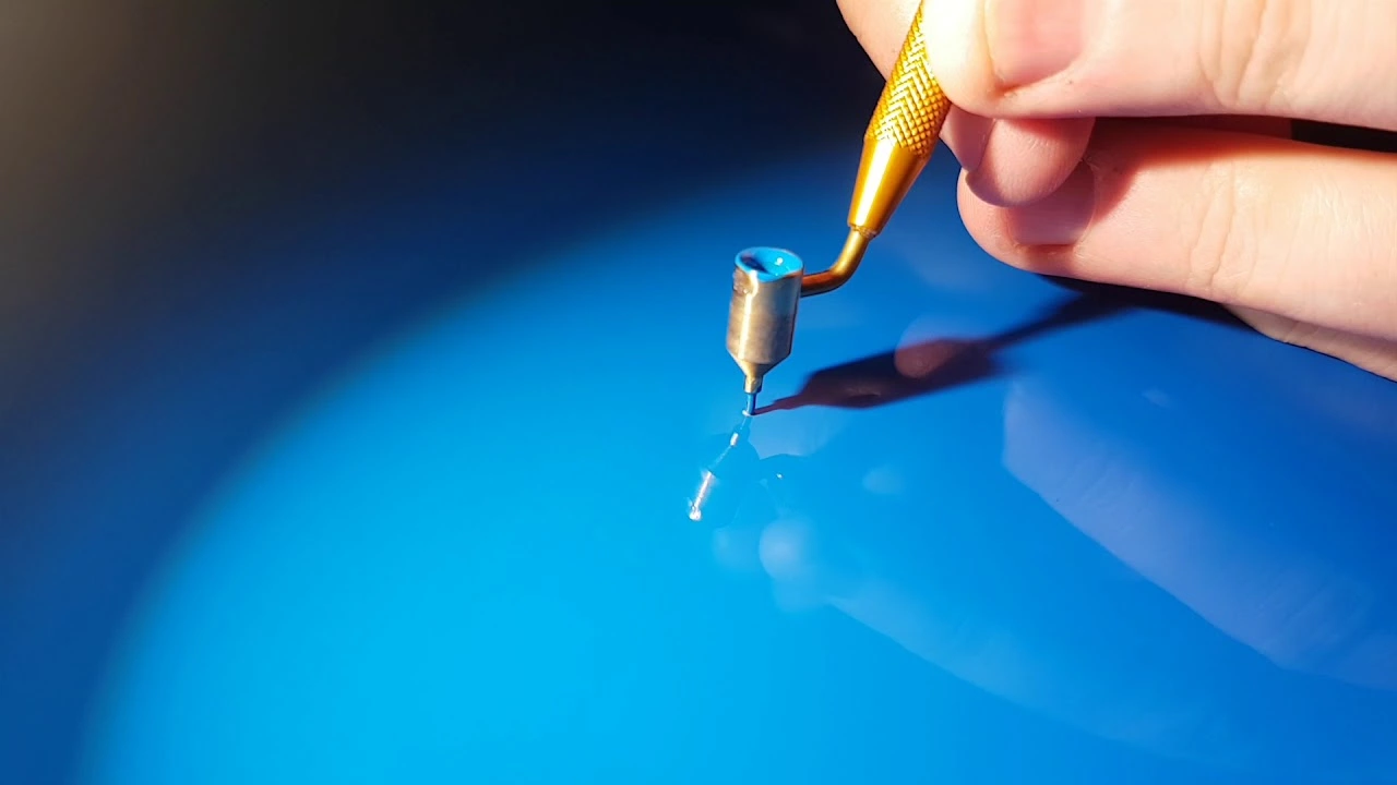

Kan er iemand ervaringen delen met de loew cornell fine line painting pen
Wat toevallig. Ik heb me zojuist als lid aangemeld op dit forum en lees de vraag naar ervaringen met de Loew Cornell Fine Line Painting Pen.
Ik ben afgelopen week begonnen met het gebruik van deze pen. Er is goed mee te werken, maar je moet wel rekening houden met het minuscule karakter. Het kanaaltje waaruit de lakpuntjes (voor degenen die hier geen ervaring mee hebben: er zitten wel meer dan 10 "lakpuntjes" in een druppel verf) komen, raakt snel verstopt . Dan moet je het eerst heel goed schoonmaken voor je verder kunt.

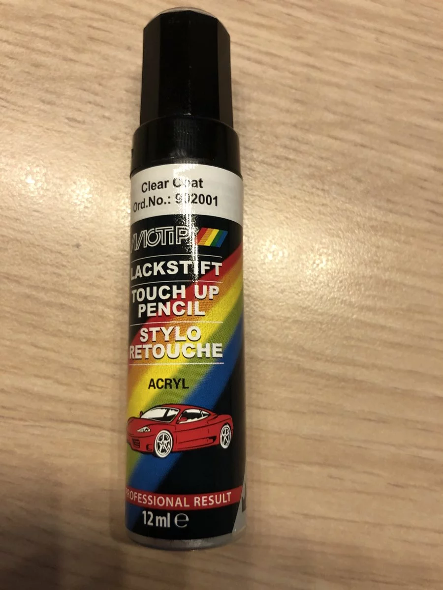

Ik gebruik de pen om de steenslagkuiltjes te vullen op mijn motorkap. Mijn BMW heeft de kleur Titansilber Metallic. Ik moest dus eerst kleurlak aanbrengen en ging een dag later verder met het aanbrengen van de blanke lak. Deze blanke lak is stroperig en droogt snel, waardoor de pen snel verstopt raakt. Ik ga de blanke lak eerst verdunnen met thinner voordat ik verder ga. Ik probeer een mix te vinden die voldoende vloeit, maar ook nog voldoende dekkend is.

Heb deze pen ook en een aantal maal gebruikt met gewoon verf uit de lakstift en dit werk in mijn ogen erg goed.
Wel goed schoonmaken na gebruik.
De Loew Cornell Fine Line Painting Pen werkt dus prima met de verf uit een lakstift van de autodealer die mogelijk wat dikker is dan de verf uit een blik bij de bodyshop. De blanke lak is echter wel wat te stroperig en kan het kanaaltje in de pen verstoppen.
Nu doe ik een druppel verf uit een lakstift op een stukje karton en ik doop het puntje van een houten (olijven)prikkertje in de druppel verf. Met het druppeltje verf aan de prikkertje laat ik de beschadiging in een of meerdere keren vollopen. Dat werk prima en ik vraag me af of de painting pen een beter resultaat gaat geven. Zelf ervaring op doen is natuurlijk het beste, maar voor ik € 25 uitgeef hoor ik graag de ervaringen van anderen.
Mijn indruk tot nu is dat de pen snel verstopt raakt, wat niet het geval kan zijn bij een houten prikkertje. Ik verwacht dat reservoirtje in de pen het mogelijk maakt om meerdere of grotere bschadigingen in een keer op te vullen. Een prikkertje moet ik vrij snel opnieuw in de verf dopen. Daarmee kan de pen geschikter zijn voor het opvullen langere krassen.
De pen zal na elk gebruik goed schoongemaakt moeten worden om verstopping te voorkomen. Het prikkertje gooi ik na gebruik weg. De houten prikkertje kosten niet veel. De pen is ook niet mega duur, maar voor € 25 kan ik een hoop houten prikkertje halen bij de supermarkt.
De grote vraag voor mij blijft of de genoemde nadelen opwegen tegen een mogelijk mooier resultaat met de pen. @PeterM en @schaef wat is jullie mening hierover?
@LB ik vond het een prettig ding, en de manier die jij aangeeft werkt ook goed, doe ik ook wel eens. Met de pen moet je echt even het gevoel krijgen om de verf eruit te krijgen. Het loopt er namelijk niet echt vanzelf uit. Ik kwam deze een hele tijd geleden tegen en hier zie je een beetje hoe het werkt. Heb hierna de pen op ebay uit de VS laten komen voor iets van 9 euro.
