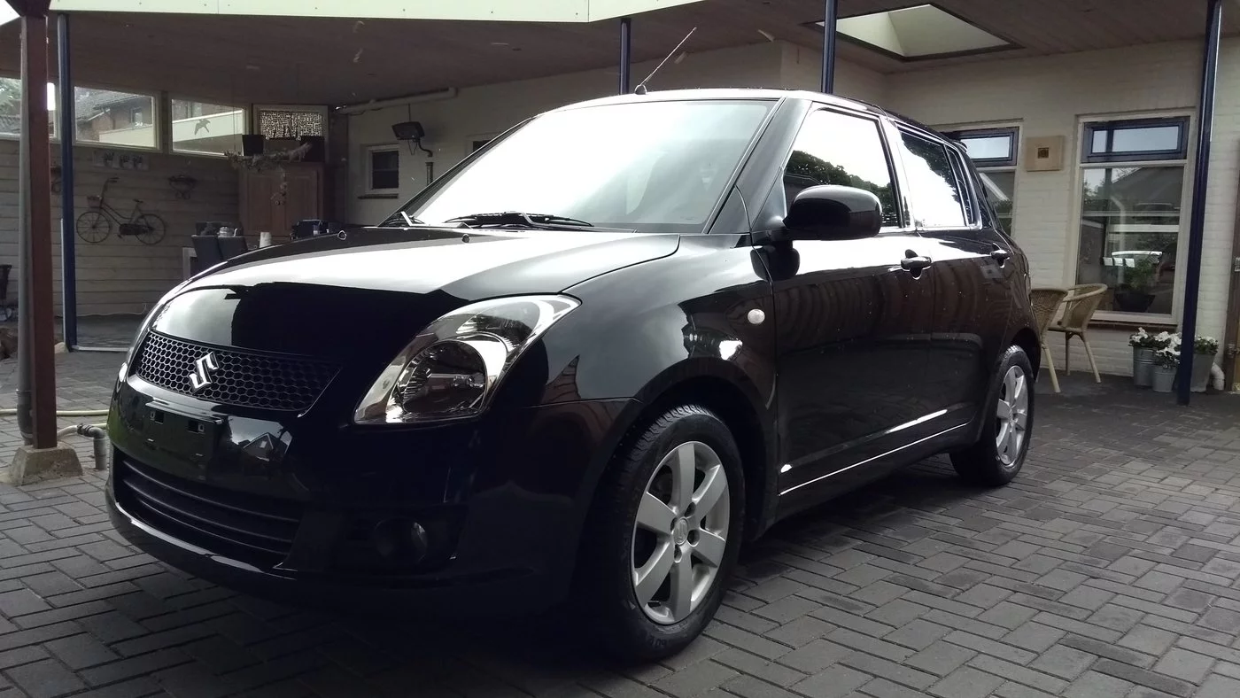

Afgelopen zaterdag voor het eerst machinaal (Dap 900v3) collinite 845 aangebracht. (Over een laagje poorboy's black hole)
Voor mijn gevoel heb ik 3x zoveel wax gebruikt als normaal, 2x zo lang bezig om alles af te nemen nadat het gecured was en het resultaat oogde het zelfde.
Dit leek me dus niet echt de moeite voor de volgende keer.
Tot het zondag regende.
Wat een strakke beading!
Perfect rechte lijnen en exact even grote druppels.
Wat is jullie voorkeur en waarom?
