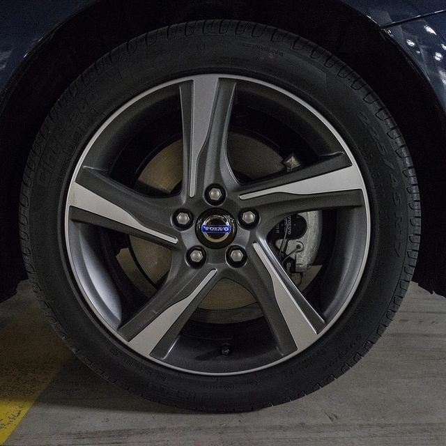

Ik heb jammer genoeg wat krasjes op mijn velgrand van een borduur (Volvo Ixion Diamond Cut/Tech Black Matte 17”).
Nu heb ik onlangs, voor een ander doeleinde, de Mothers Wax Billet Metal Polish gekocht.
Kan ik deze zonder gevaar op mijn velgen gebruiken?
Ik heb namelijk geen idee of er blanke lak op zit en van welk materiaal deze velgen precies zijn.
(Een foto van toen ze nog nieuw waren)
Groeten, Stijn
Volgens mij is het donkere gedeelte van die wielen mat grijs. Ik zou in dat geval geen polish gebruiken. De voorkant (lichte gedeelte) zou ik eerst voorzichtig met finale op een zwarte handpad proberen te polijsten. De polish die jij noemt is volgens mij alleen te gebruiken op bijvoorbeeld een verweerde uitlaat, dus zeker niet voor gelakte oppervlaktes.
Dat wat je voorstelt zou ik zeker niet doen. Kleurverschillen en beschadigingen kunnen gemakkelijk het gevolg zijn.

stock velgen hebben bij mijn weten ALTIJD blanke lak, oftewel... Geen metal polish op gelakte oppervlakken ;)
Tomas;n400402 zei:
Daar gebruik ik'm inderdaad voor ;).
ivo's;n400467 zei:
grandscenicman;n400477 zei:
Dit lijken mij toch ook gewoon velgen met een blanke laklaag
Afblijven dus, bedankt voor het advies allemaal :-)^.
Zoals ik het zie is het bovenste gedeelte met een blanke lak laag behandeld wat ook geldt voor de buitenste rand rond de velg en dat onderste gedeelte is gewoon van kunstof maar ik kan mij vergissen.
Als ik naar de velgen kijk op een verkoopsite van volvo: http://volvovelgen.com/volvo-18-inch-ixion-ii-velgen--banden-nieuw-v40-v50-c30-s40 Dan lijkt mij dat het donkere gedeelte een blanke lak heeft. Het zilveren gedeelte niet, maar deze kan wel een coating hebben. Misschien dat je ze kunt bellen voor info. Metal polish zou ik persoonlijk niet doen. Gewoon wassen-afspoelen-velgenreiniger-afspoelen-droog maken-non-ferro-afspoelen-droog maken- rim coating aanbrengen.
