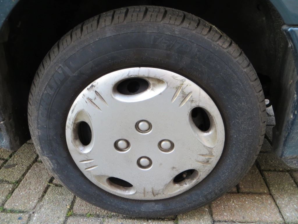

- Wieldoppen gereiningd met PoorBoys APC 1:5, gewetsand met gritt 120, 220,500
- Primer (gespoten) aangebracht op wieldoppen, wieldoppen opnieuw gespoten met velgen lak (2 lagen) en blanke lak (2 lagen)
- Wieldoppen gepolijst met Monello Finale op lichtgroene ccs light polishingpad

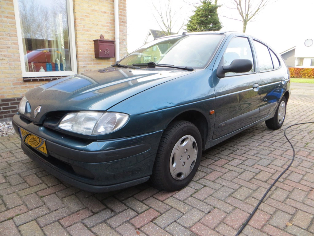

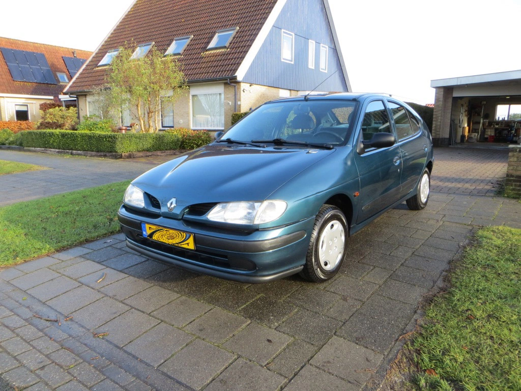

De Megane bij aankomst:

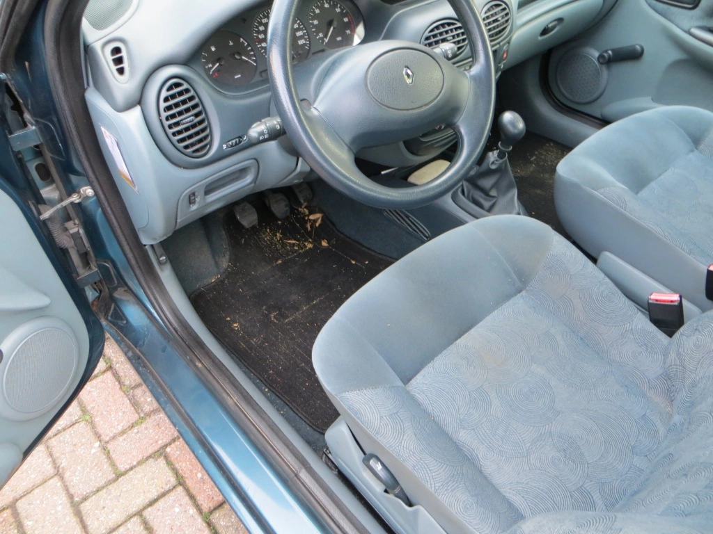

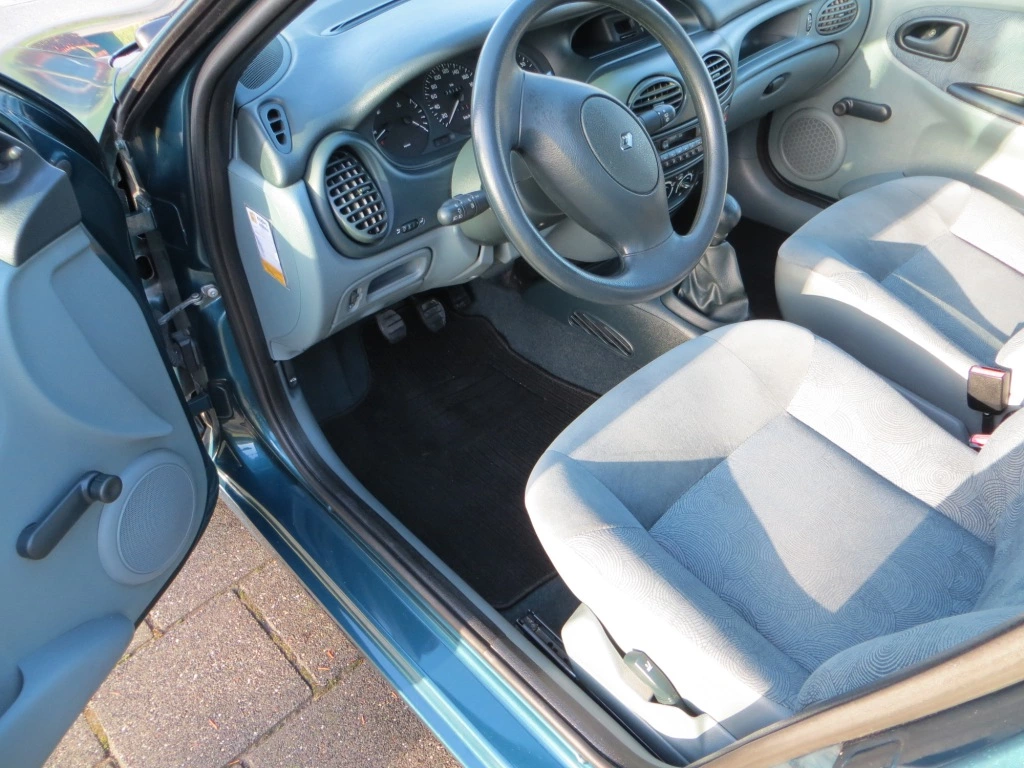

Het interieur vooraf:
Het interieur na behandeling:

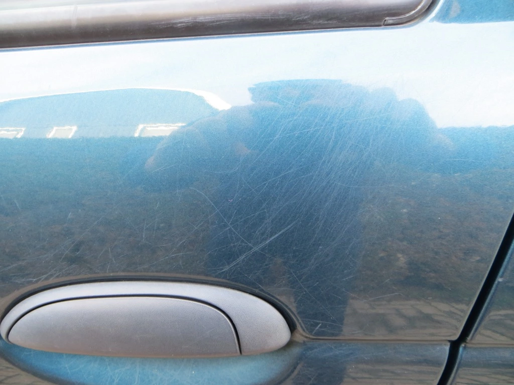

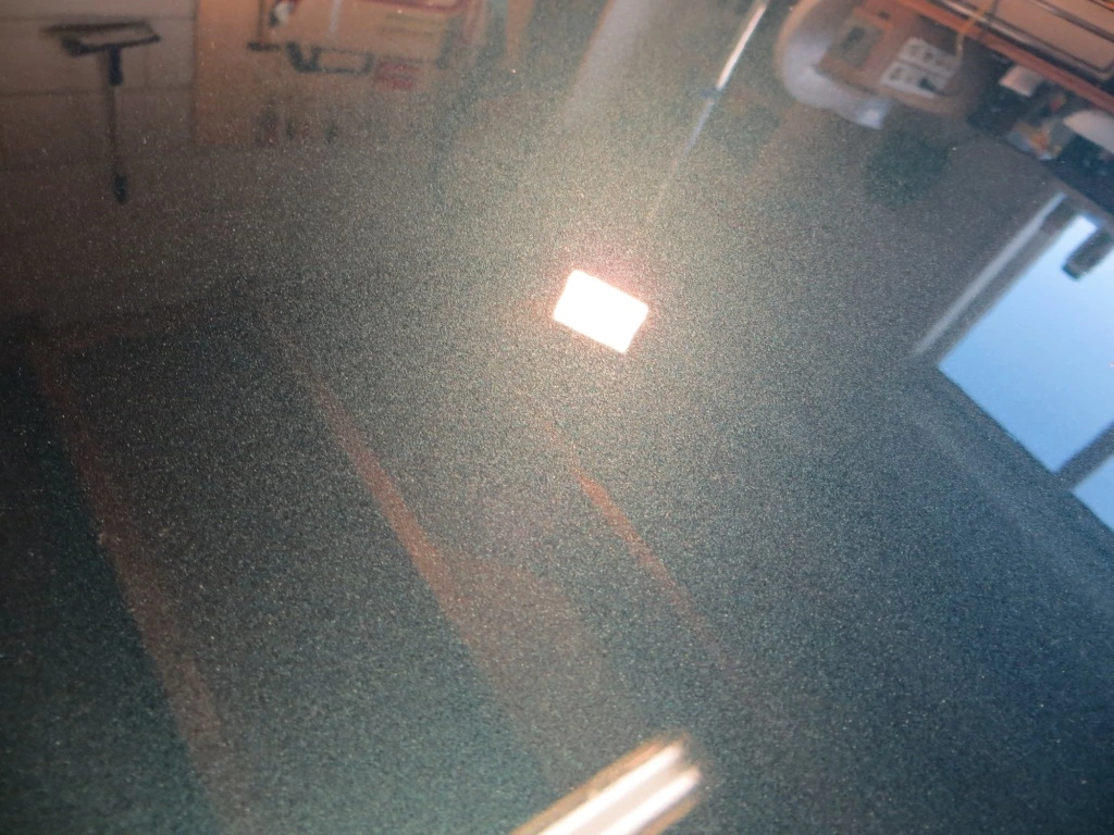

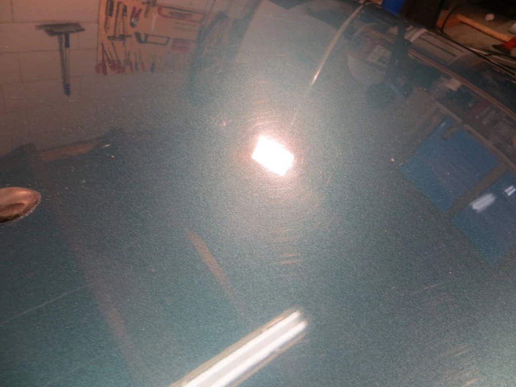

De lak had veel krassen en swirls;
Na flink polijsten toch weer een stuk netter:

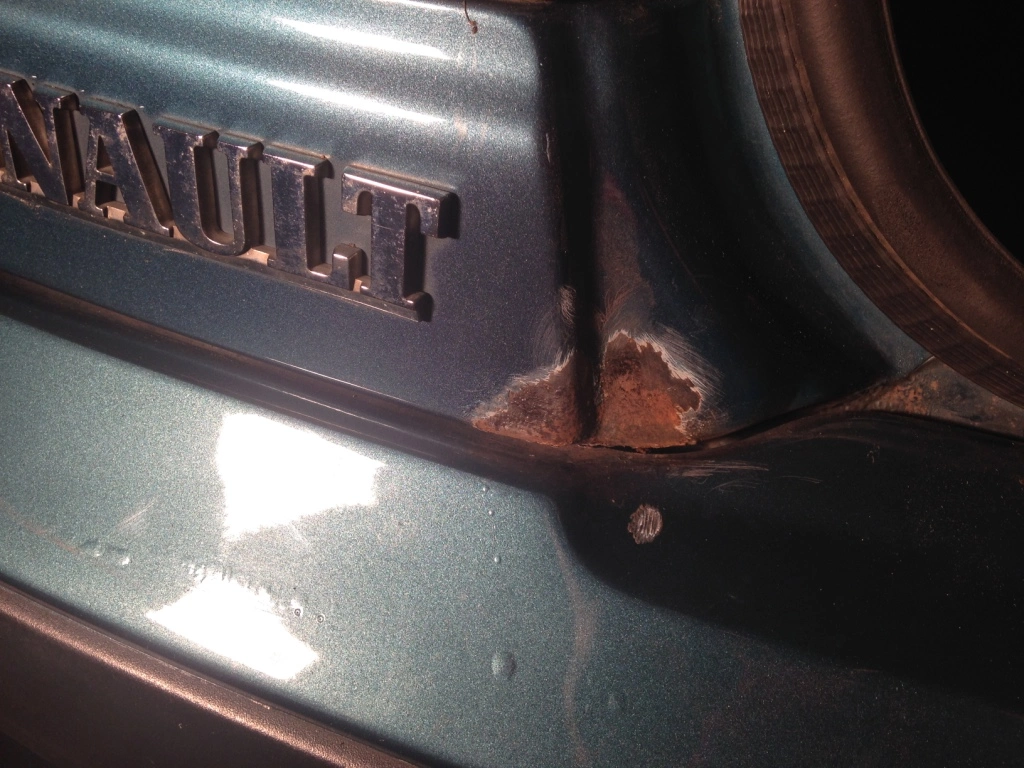

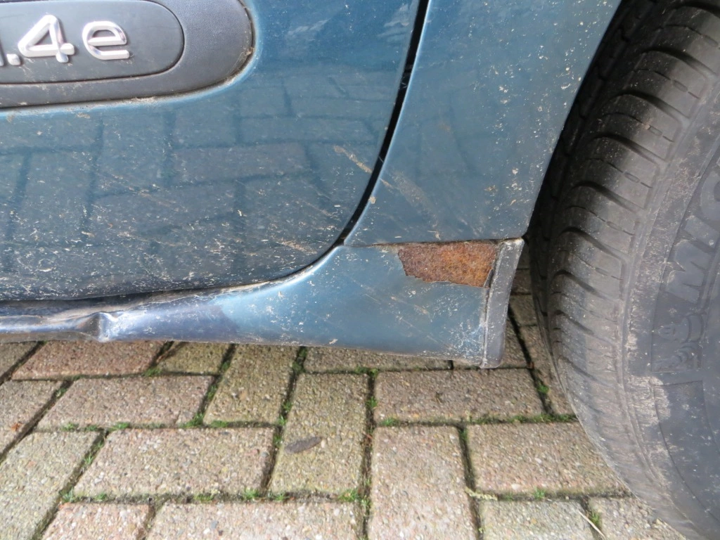

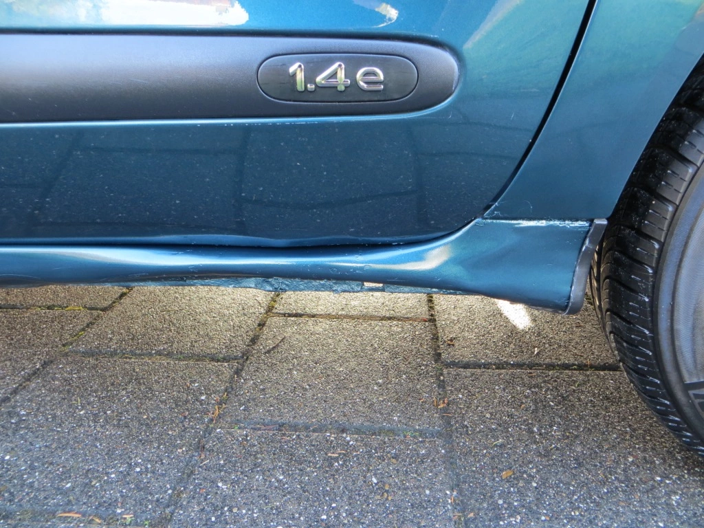

Als gevolg van het raken van een kei is de dorpel gaan roesten en zat er een flinke deuk in:
Toch weer een stuk netter geworden;

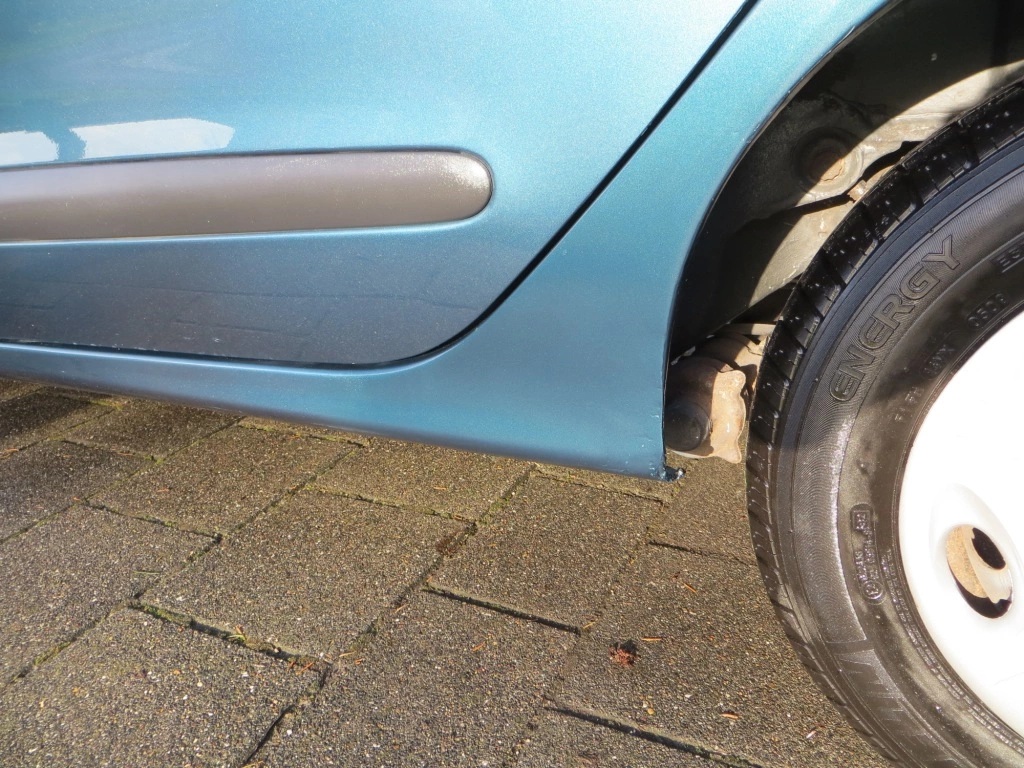

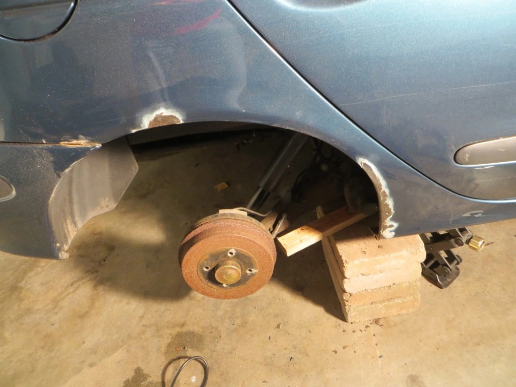

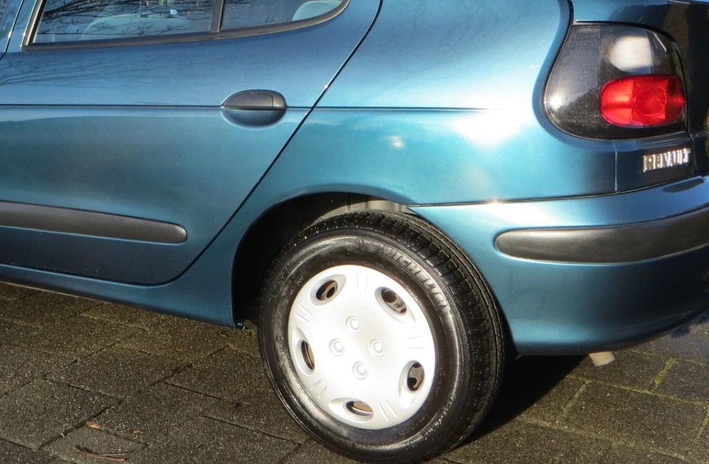

Het linker achterspatbord had behoorlijk wat roest:
En is weer hersteld:

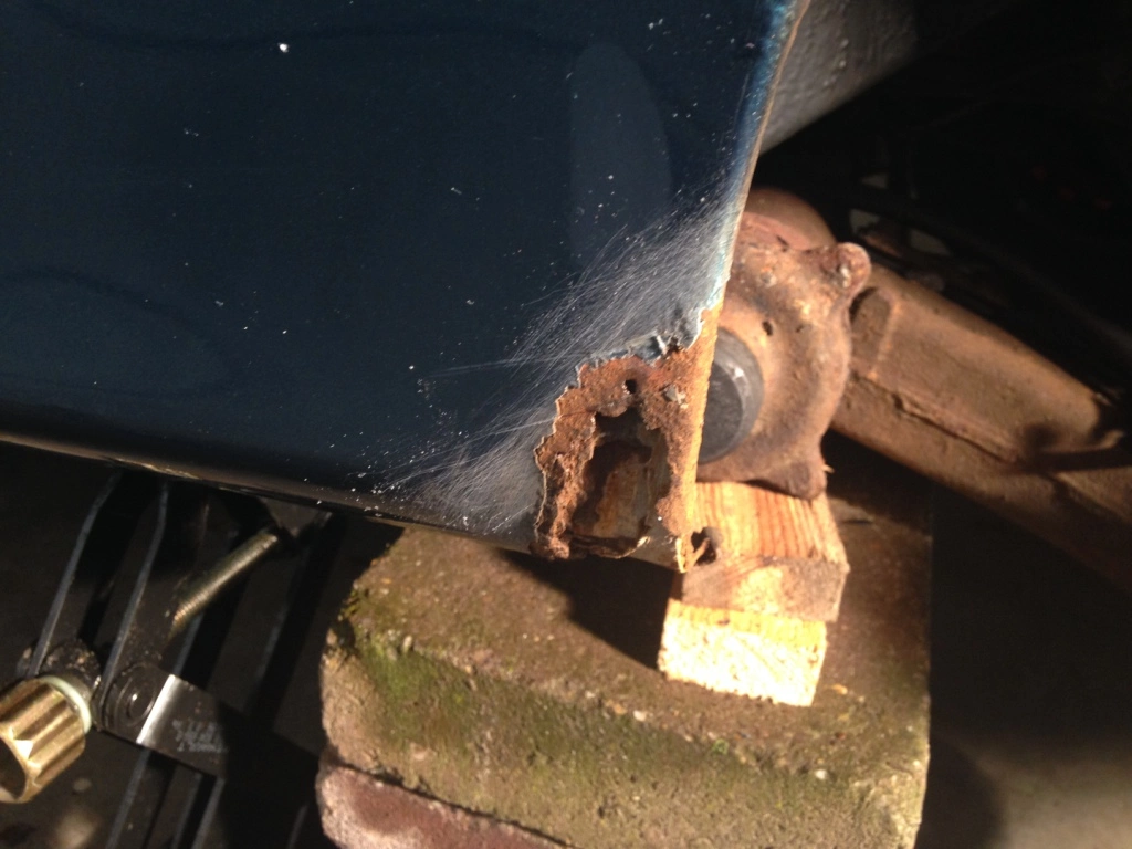

Onderaan bleek het spatbord wel aardig krokant:
En toch weer aardig hersteld;
Ook rechtsachter bleek na een iets betere inspectie wel aardig wat roest aanwezig:
En ook weer netjes gemaakt:

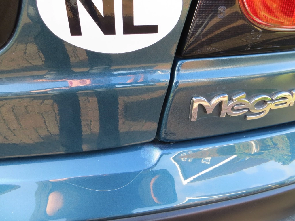

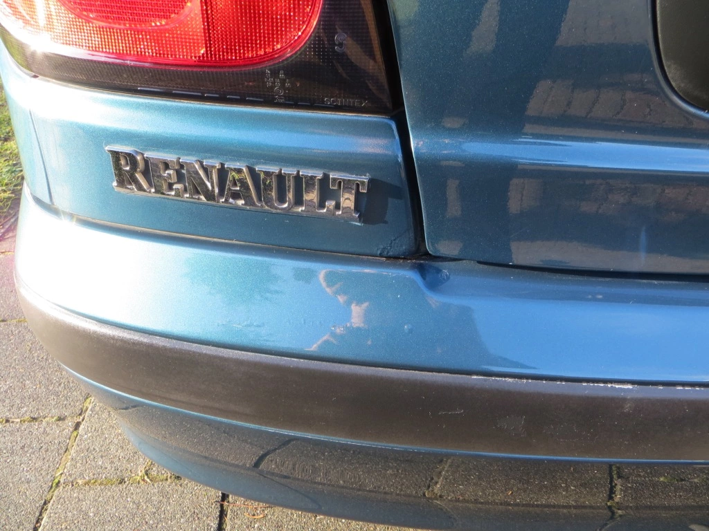

Een parkeerschade voor:
En weer een stuk netter:

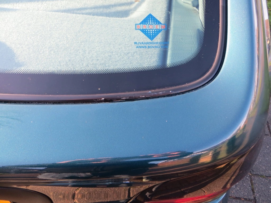

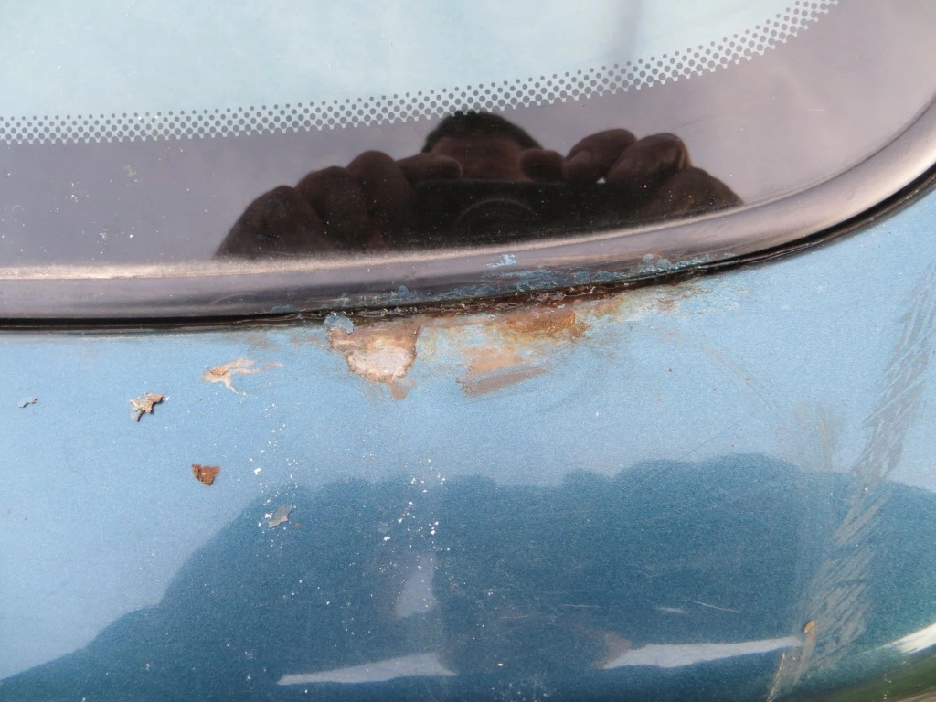

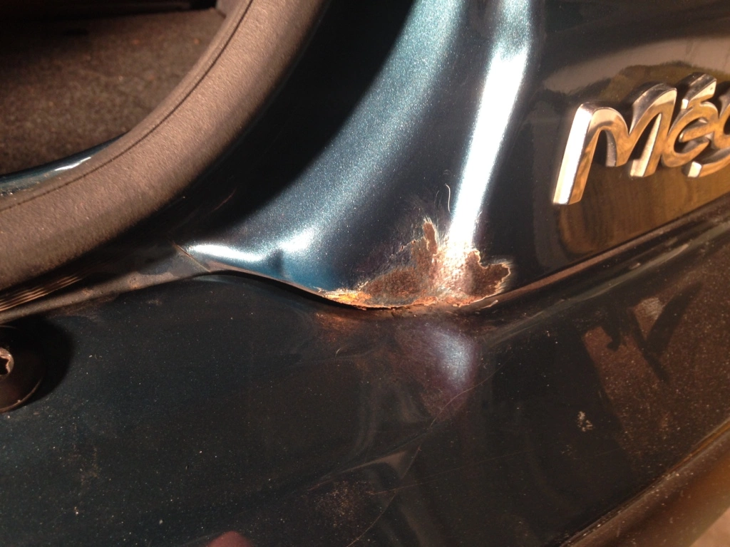

Ook op de kofferklep had de roest toegeslagen:
Na behandeling:

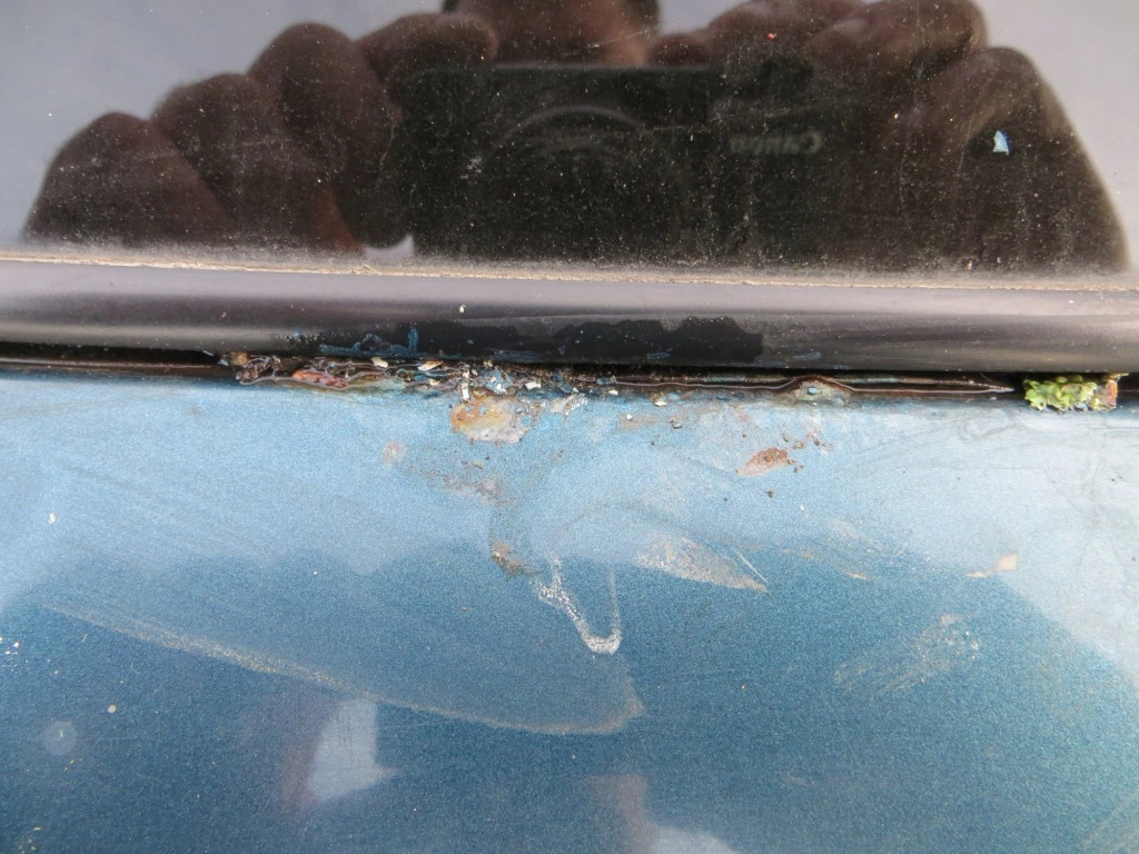

En ook onder de kofferdeksel had de roest zowel links als rechts zich genesteld:
Na het aanbrengen van roestomvormer, primer, kleur- en blanke lak:

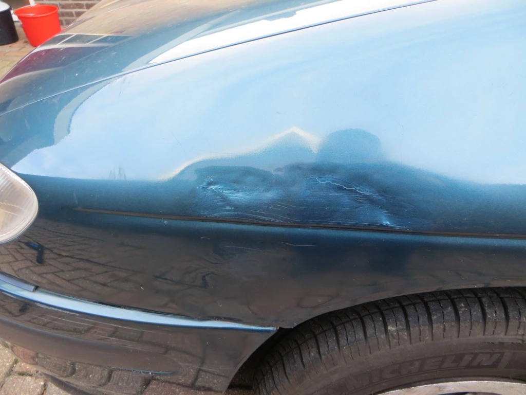

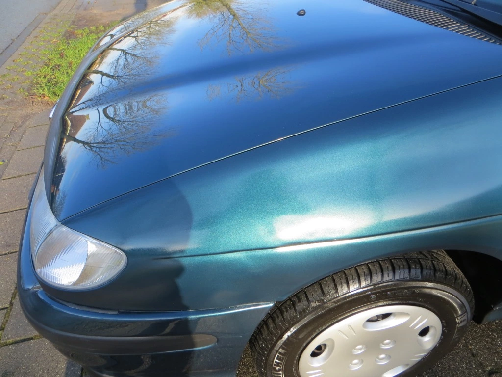

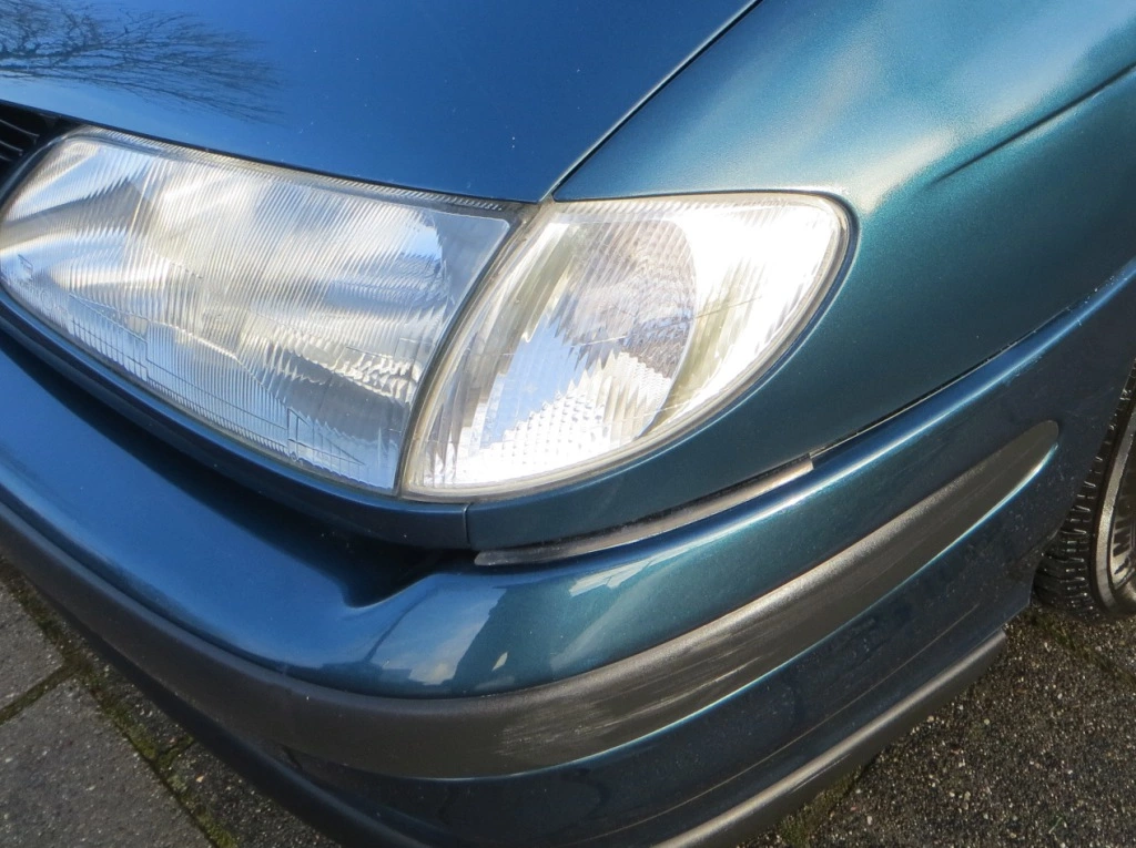

Het linkervoorspatbord had een deuk opgelopen die alleen was bijgekwast:
Niet helemaal meer strak gekregen, maar wel beter:

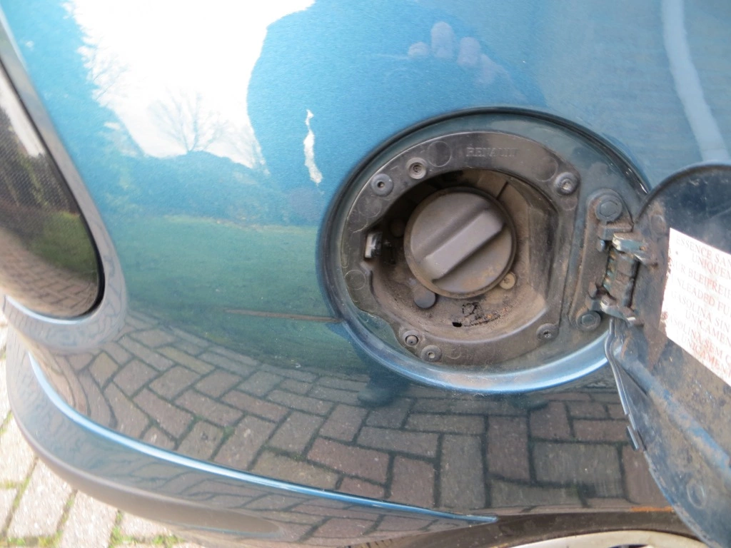

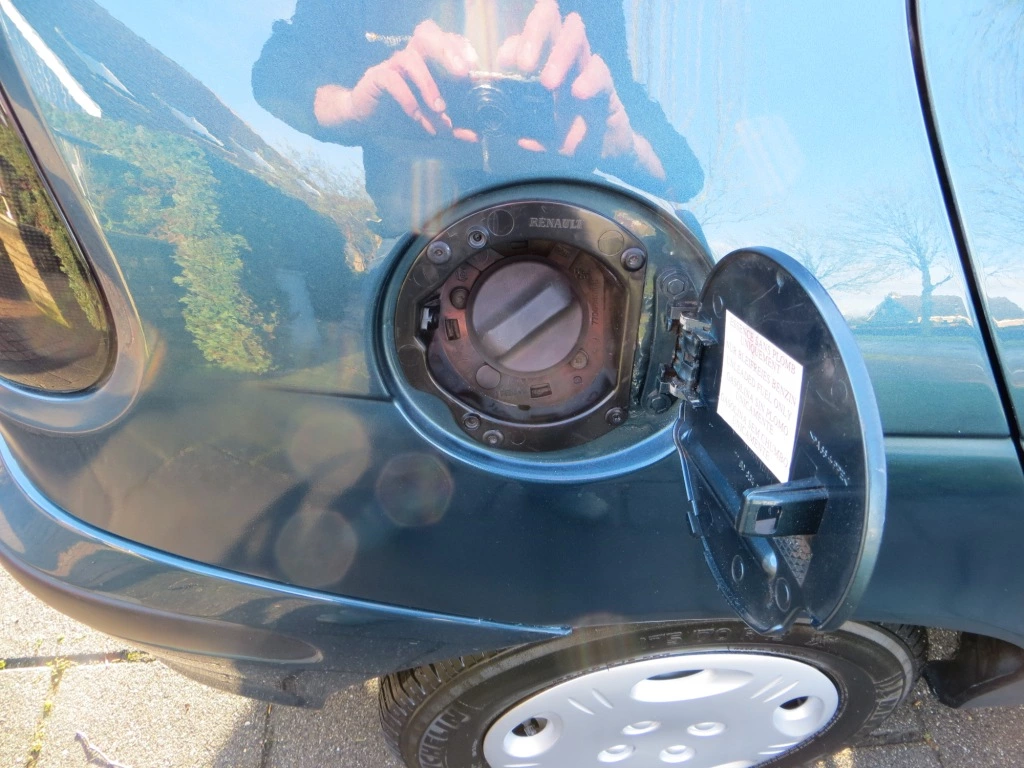

De tank dop vooraf:
En na een reinigingsbeurt:

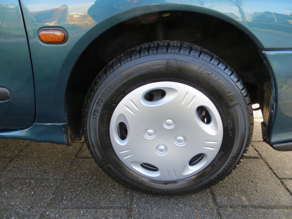

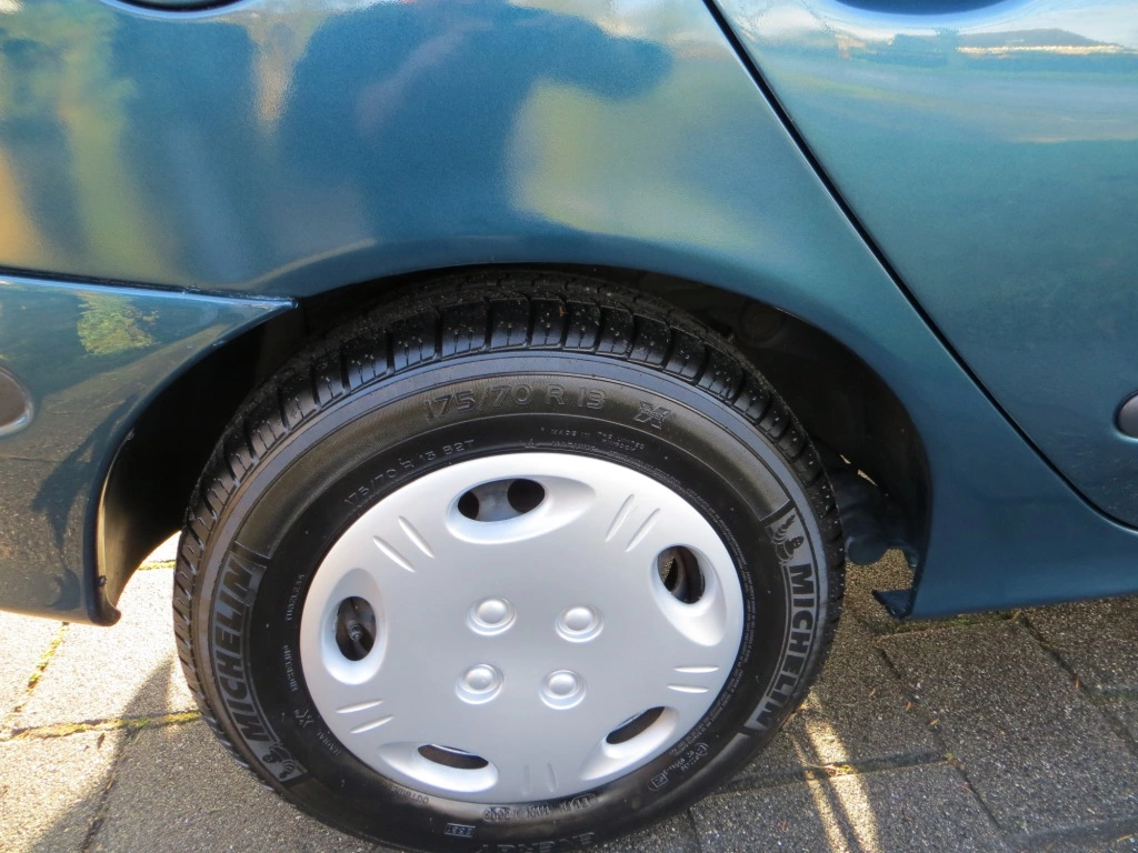

Alle vier de wieldoppen hadden behoorlijke stoeprandschade:
Na reinigen, schuren en spuiten is het resultaat:

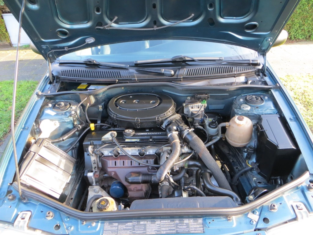

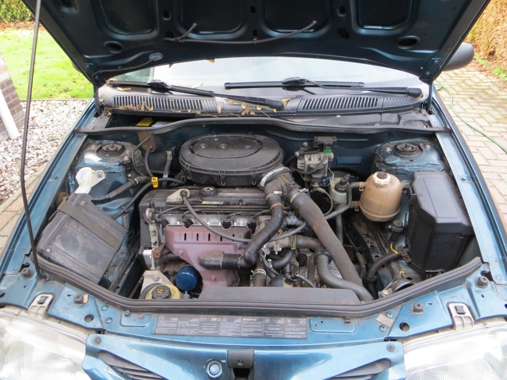

Motorruimte voor behandeling:
Motorruimte na behandeling:

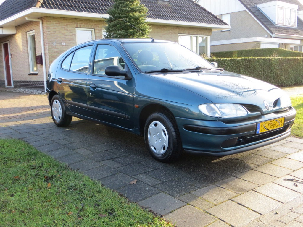

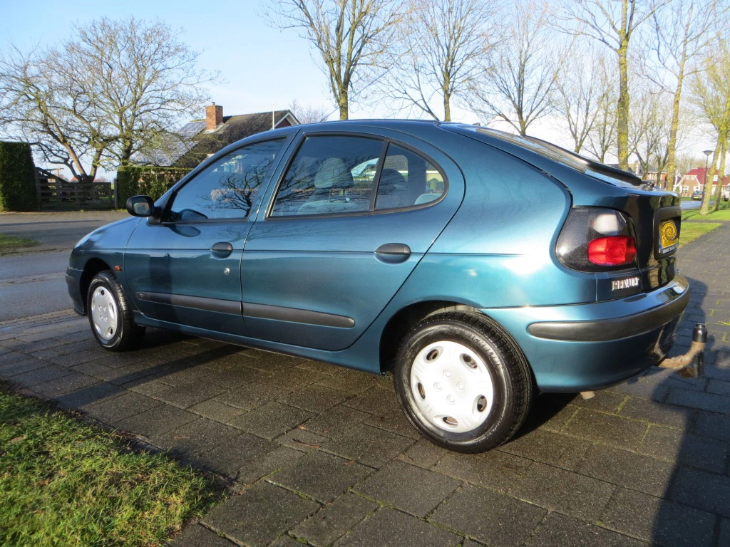

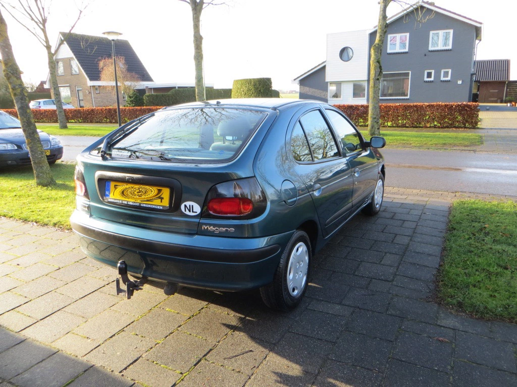

En tot slot het resultaat vanuit vier hoeken:
Dat is meer dan detail werk, vooral veel schadeherstel. De Renault ziet er 1000% acceptabeler uit. Nu hopen dat het roestmonster weg blijft. :-)^
