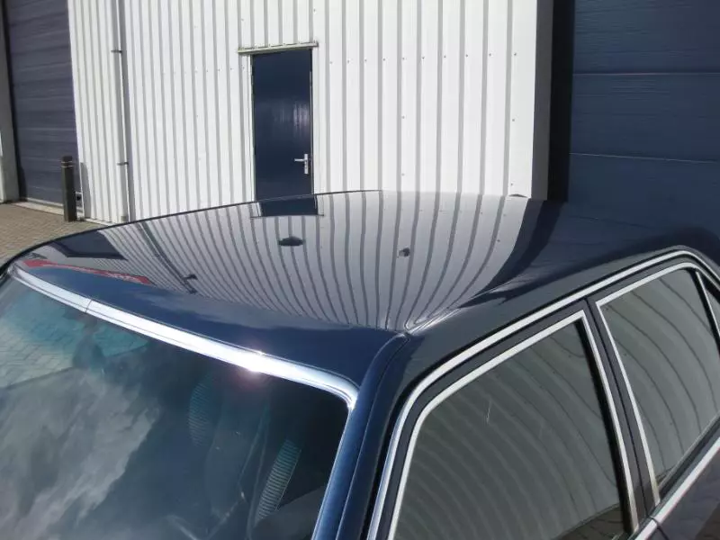

Dit weekend heb ik me bezig gehouden met een klassieker in wording, namelijk een Mercedes Benz 420 SE van 1989.
Dit exemplaar heeft pas 165.000 km op de klok, maar de lak was nou niet echt zeer netjes te noemen... Tijd voor een flinke opknap beurt!
Gebruikte producten en werkwijze:

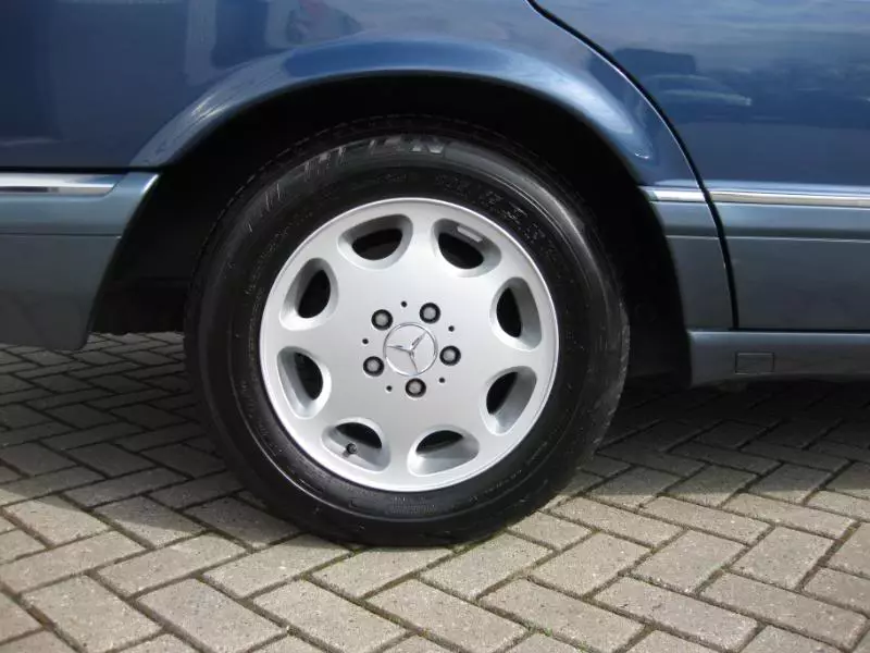

- Wielen gewassen en in de Smart Rimwax gezet.
- Wassen met 2 emmer methode en Smart Carwash
- Drogen met de Miracle Dryer
- Kleien met de Smart Clay en lubricant

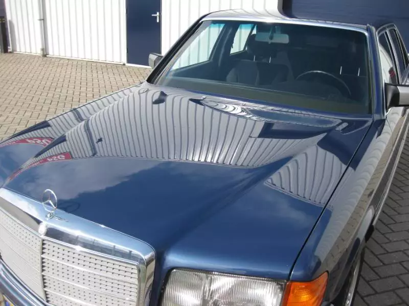

- Testspot gedaan met Smart All-in-One met een witte LC pad. Dit bleek niet afdoende, dus de oranje LC pad gepakt. Twee hits met deze combi bleek voldoende voor dak, motorkap en kofferdeksel. De rest met witte LC pad en Smart All-in-One gedaan.
- Laagje Smart Sealant
- Afgetopt met Collinite 915
- Banden in de Megs Tiregel

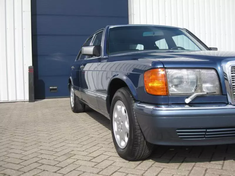

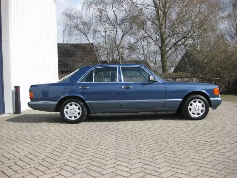

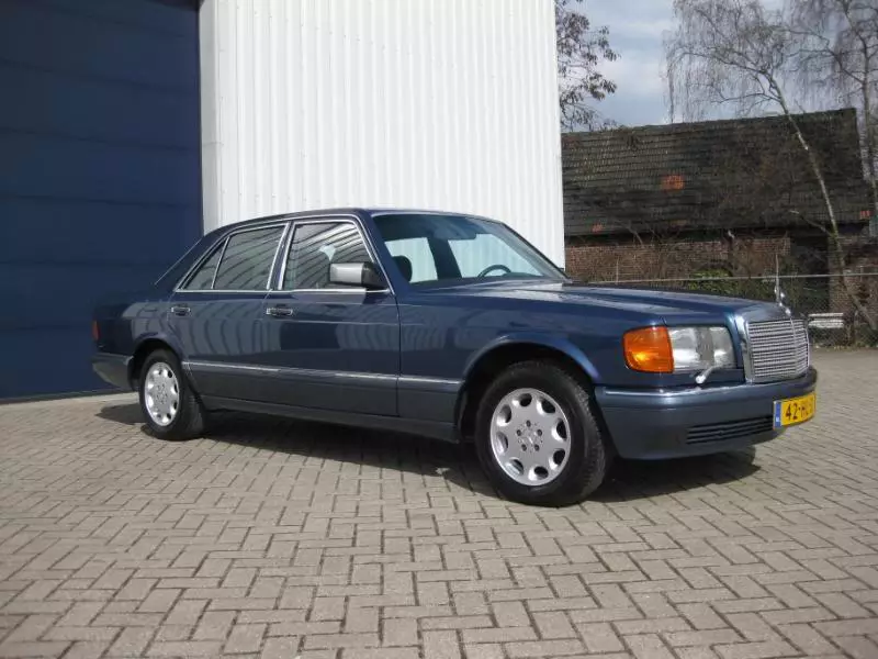

Helaas geen "voor" foto's, maar zie hier het resultaat:
