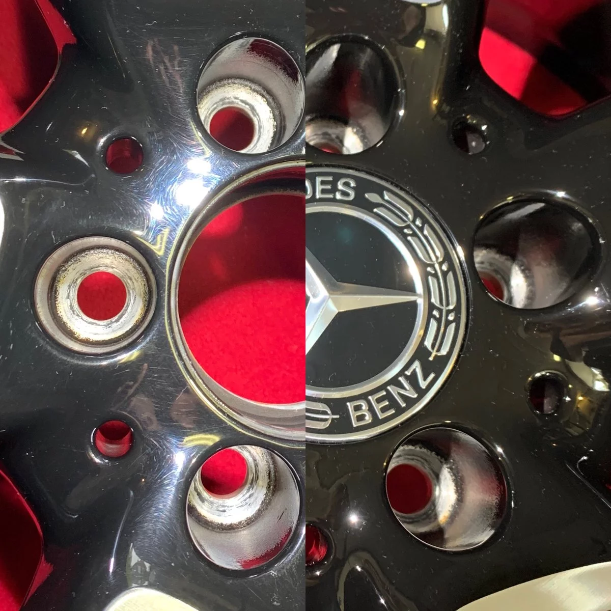

Het viel mij op dat na aanbrengen en afnemen van de coating veel stofje / pluisje op de coating blijven plakken.
Ik heb diverse doeken geprobeerd maar het probleem blijft zich voordoen. Nu heb ik vernomen van carclean dat dit niet veel kwaad kan.
Wat is jullie ervaring? En hebben jullie nog tips.
Het betreft Q2 Rim en doeken van Monello met gesloten lus.
Thanks

Ik moet straks nog een laag aan brengen zal dan eens proberen 1 gedeelte in te smeren met de coating en deze dan direct af te nemen. Kijken of dat helpt.
Is het zo dat de pluisje er later als de coating hard is nog wel af gaan? mochten er toch nog wat achter blijven.
Ik vind het wel vrij veel pluisjes. Welke doeken gebruik je? En zijn het nieuwe doeken?
Nee geen geen nieuw doeken, heb diverse doeken in huis ze pluizen allemaal. De doeken worden altijd apart gewassen in speciale zak.
Alleen als ik een zwarte doek pak valt het minder op omdat de pluisje ook zwart zijn.
Ook het aanbrengen per spaak en direct afnemen had geen beter resultaat
Als ze er maar later vanaf gaan als de boel is uit gehard anders heeft al het werk weinig zin gehad [emoji51]
Pluizen lijken er meer op te kleven dan in. Althans dat hoop ik dan maar
En alle doeken geven pluizen af op deze coating [emoji12]Heb nog nooit problemen gehad met pluizen, ook bij gebruik zwarte doeken op witte auto’s.
Doeken worden apart gewassen in een speciale microvezel was zak.
Nu zie je op zwarte velgen natuurlijk extreem veel, daarom was ik benieuwd naar de ervaring van andere.
Velgen zijn wel extreem opgeknapt van een beetje polijsten en coaten.
