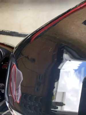

Ik zit met een vervelend probleem als ik mijn motor netjes heb gepolijst en daarna behandel met black hole - exp - natty paste. Er blijven elke keer deeltjes van de microvezel doek op de lak ‘plakken’ . Erg vervelend want het is er bijna niet af te krijgen. Hierdoor lijkt het ofdat er allemaal kleine krasjes op de lak zitten. Ik gebruik meerdere kwaliteit doeken van bekende merken dus daar kan het niet aan liggen denk ik..
Ik hoop dat de foto het een beetje duidelijk maakt , alvast bedankt !

Zijn de doeken al eens gewassen? ;)
Op de foto lijken het witte vezels en ik zie een Bianco liggen. Ik vermoed dat je de doeken (nog) niet goed hebt gewassen en gedroogd.
Als iets de lak glad maakt, dan is dat wel een glaze, dus zoveel wrijving kan je niet hebben.
Exp breng ik altijd heel dun aan, vind dit juist super makkelijk afneembaar. De doeken was ik vrijwel na elke gebruik. Ik heb het idee dat het plaatwerk statisch is ??
