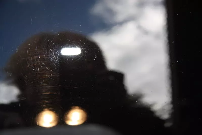

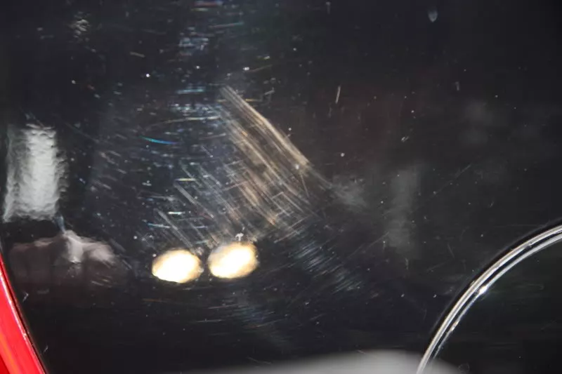

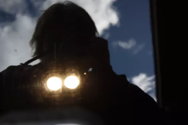

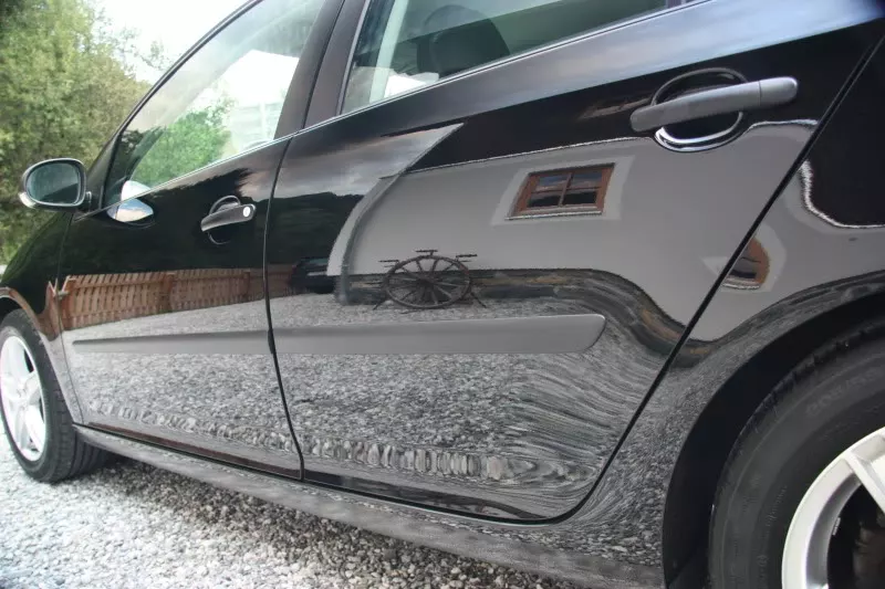

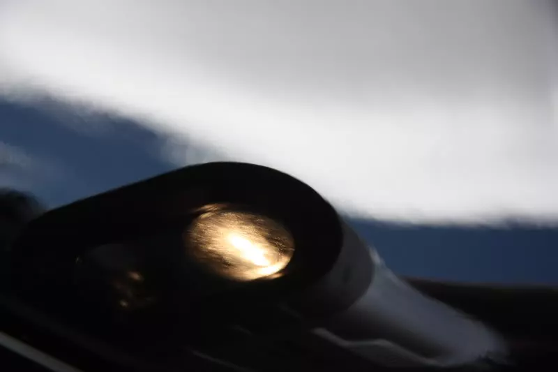

Een korte impressie van de lak:

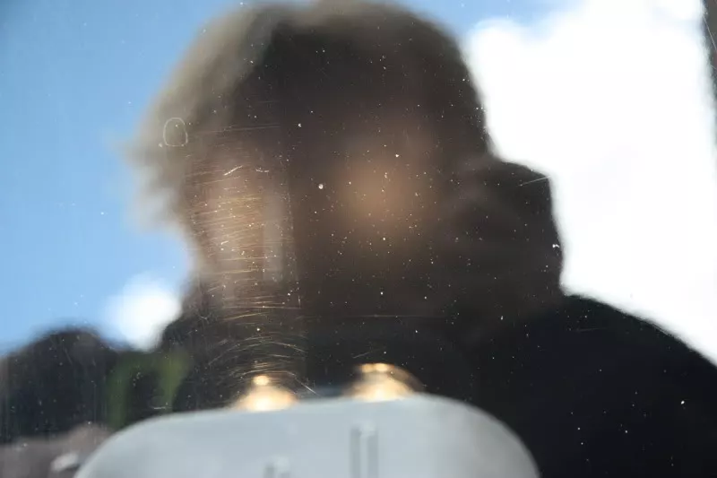

Testspot met witte LC, nog niet alles weg.

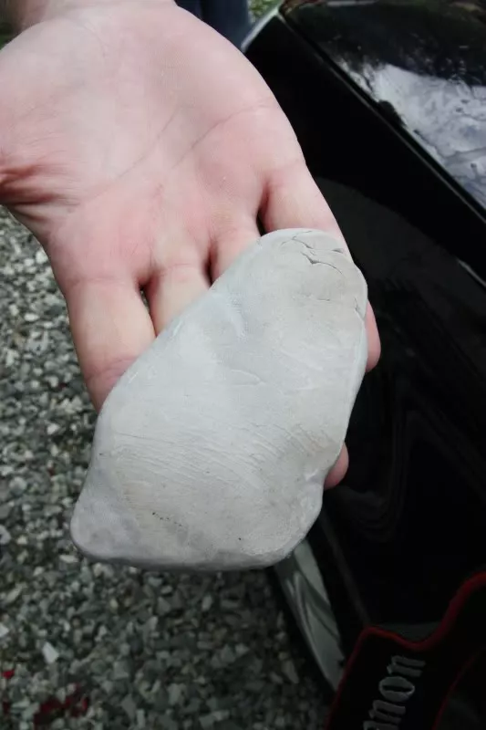

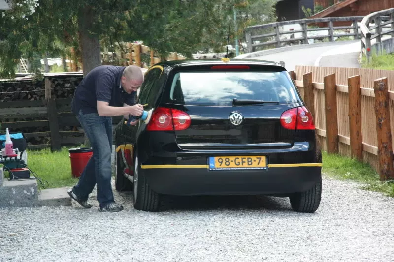

Kleien:
Valt reuze mee:

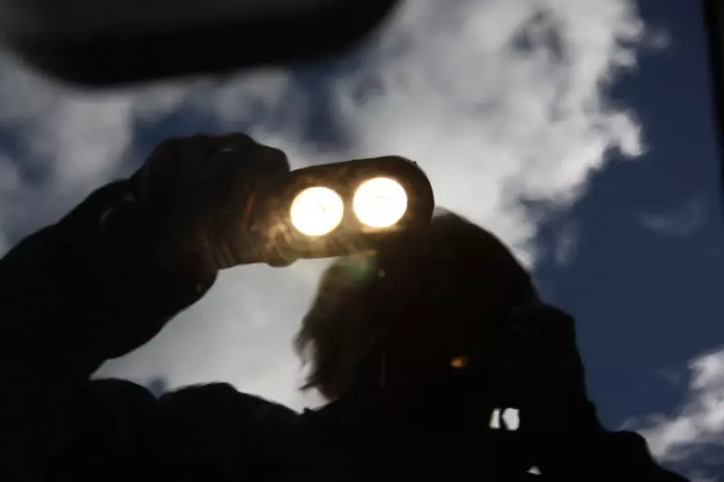

Tijdens:

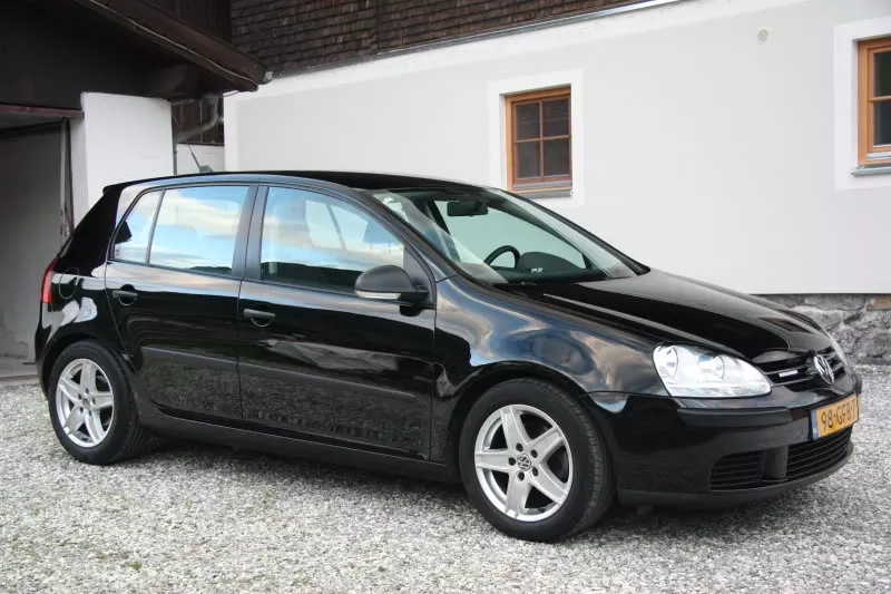

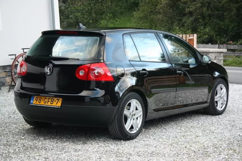

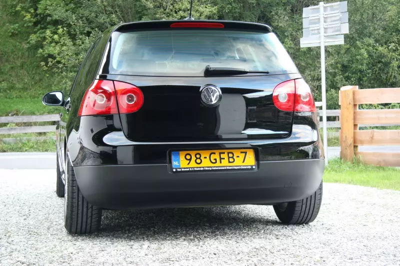

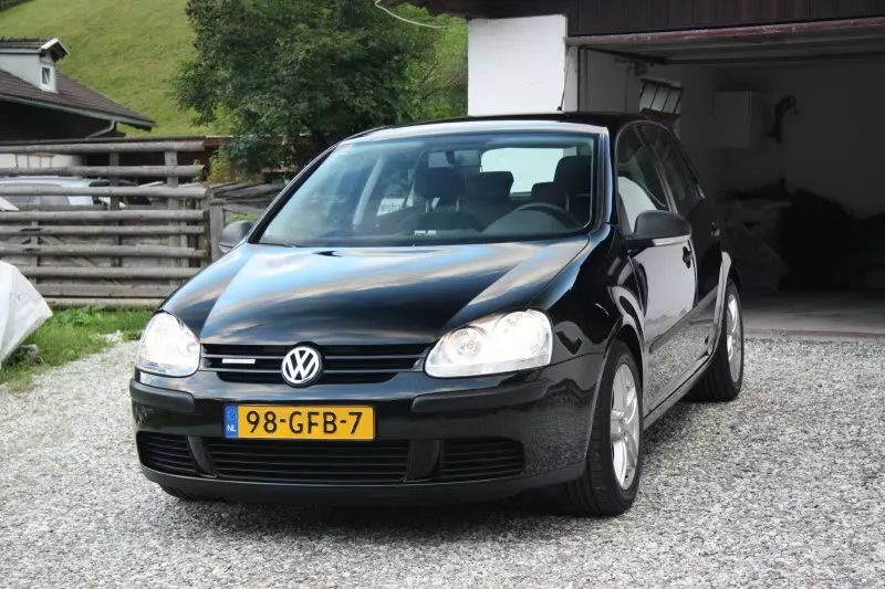

Resultaat:

Het resultaat is geweldig man maar ik ben wel jaloers op je werkplek wat is het toch een schitterend land echt geweldig...
Mooi resultaat hoor!!!
Monello werkt dus echt goed op keiharde Vag lak.
FF zeiken....:lol
Vervang je kentekenplaathouder achter door een exemplaar zonder reclame.
Maakt je achterkant mooi sjiek en strak. Ook omdat je alle logo's al hebt verwijderd.
Ziet er netjes uit Ivo. De volgende keer zie ik die mooie flesjes wel op je foto's staan !! Je hebt een mooie plek om te werken en een dito auto om op los te gaan......
