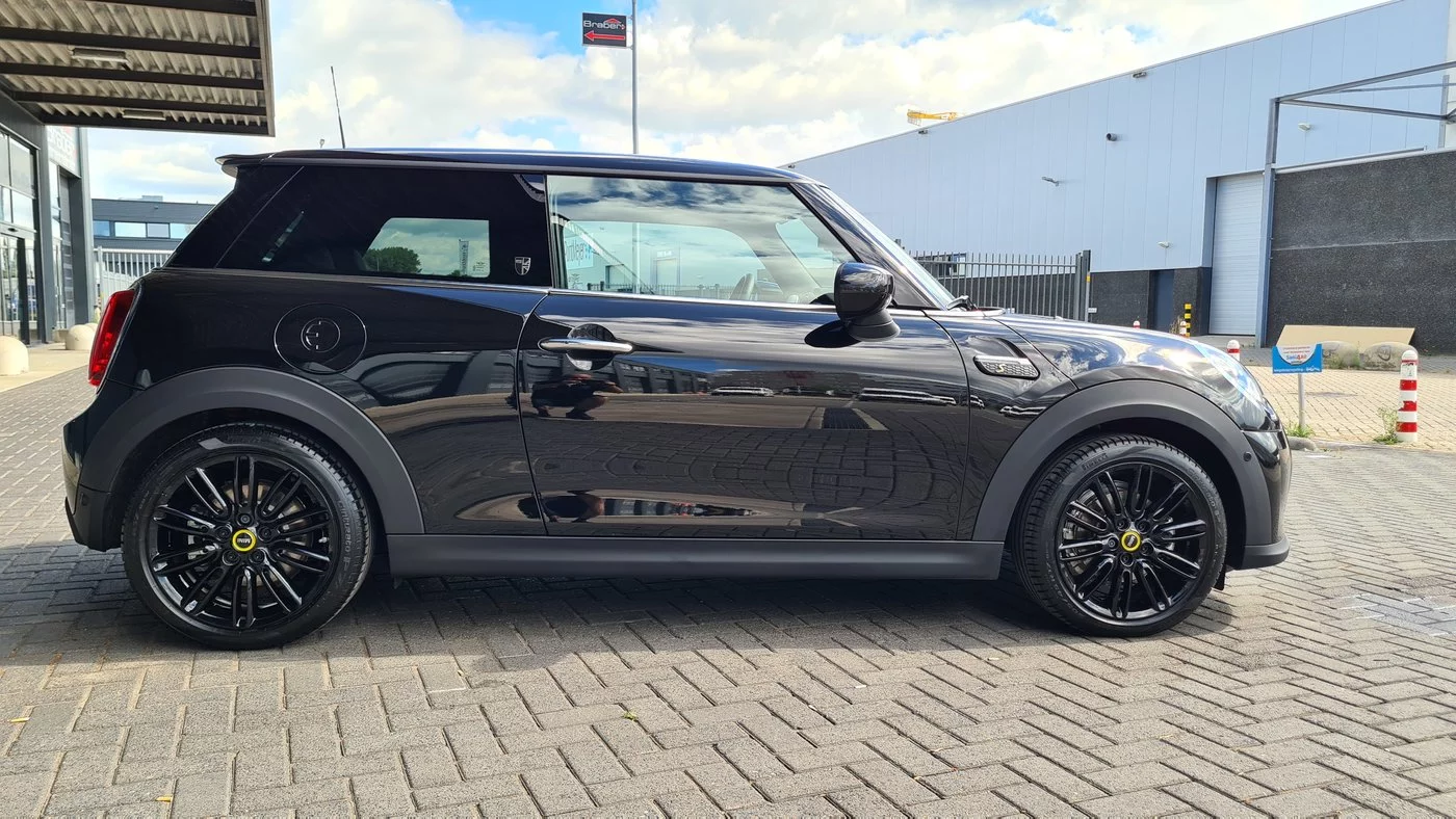

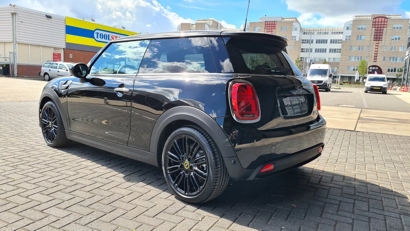

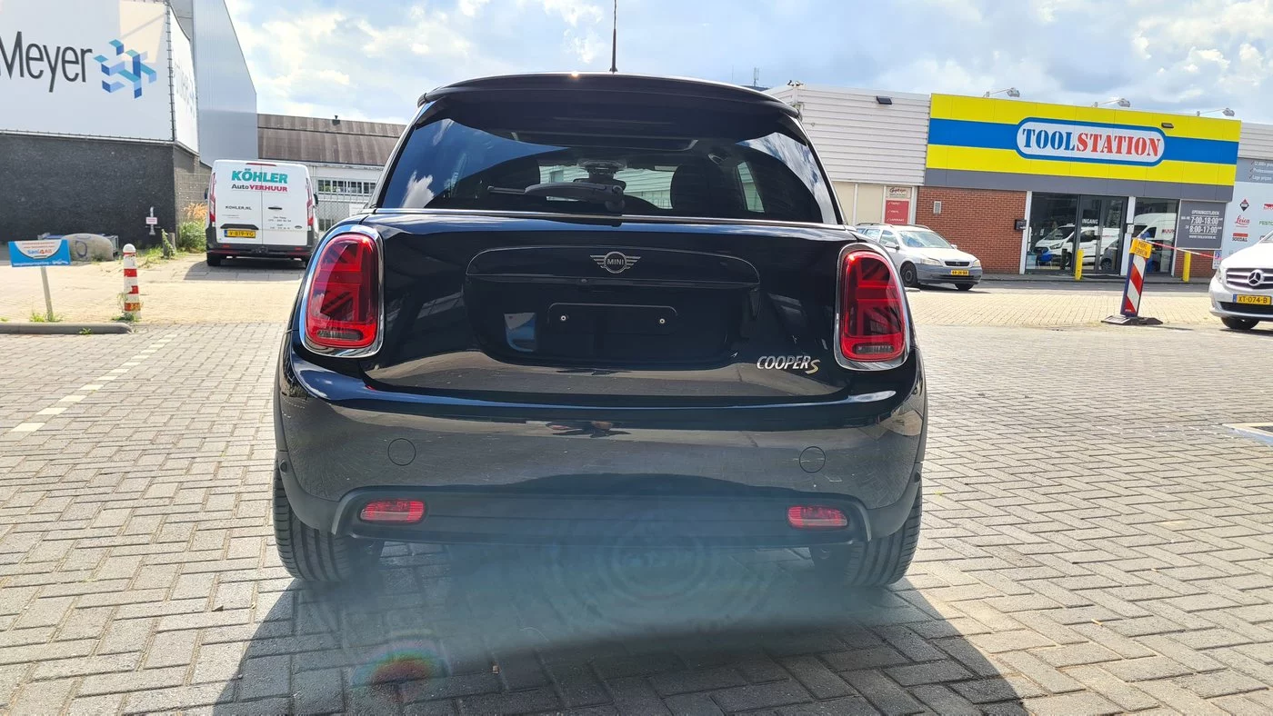

Afgelopen weekend stond deze Mini Electric op het programma voor een full detail. Deze stond eigenlijk vorig weekend gepland maar door een iets te enthousiaste hond had deze wat schade opgelopen (daarover verder in dit draadje).

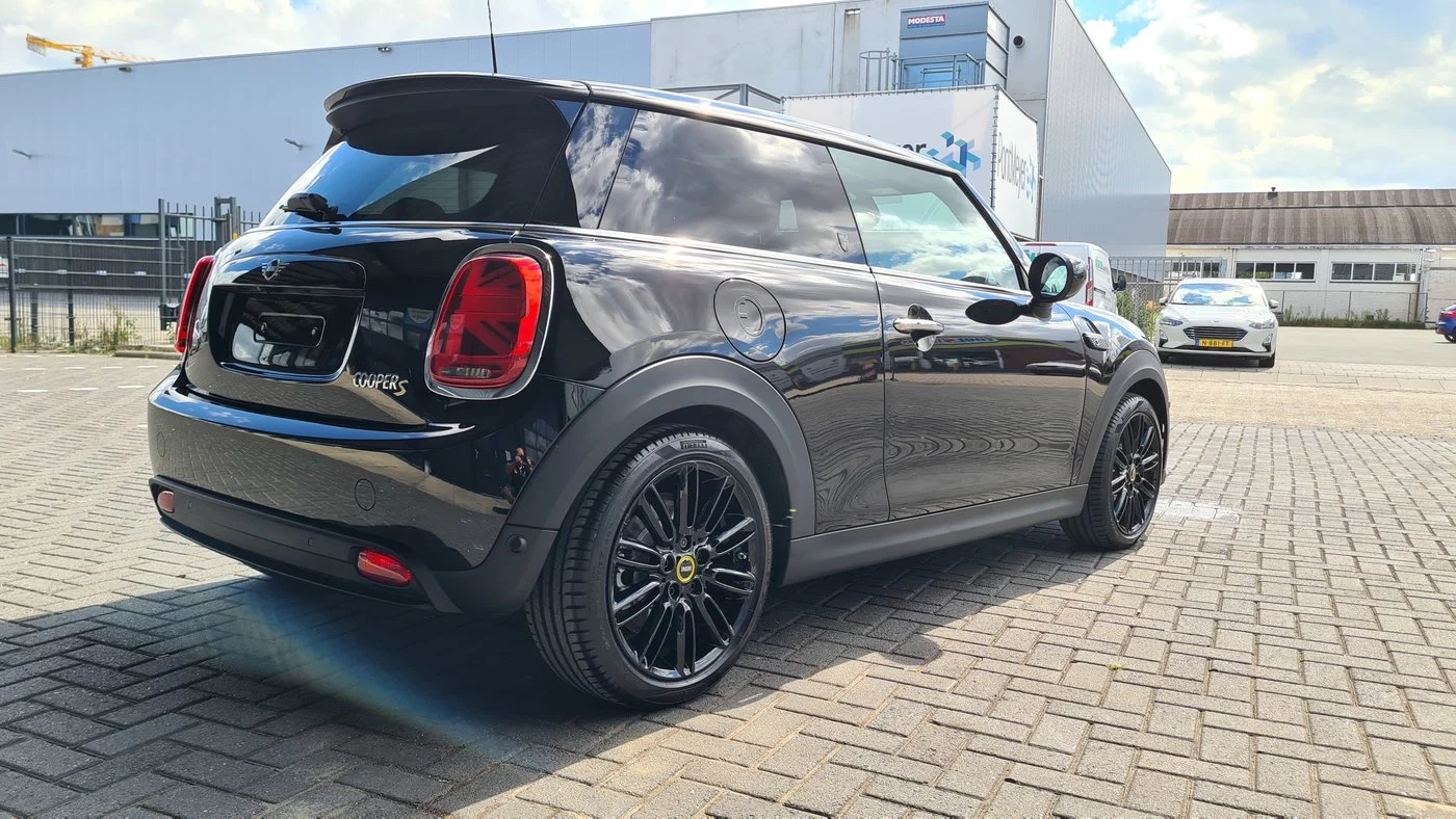

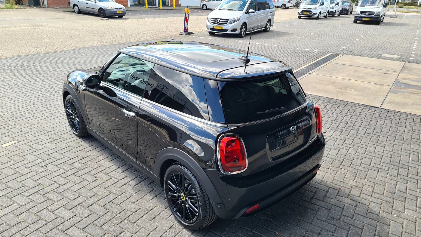

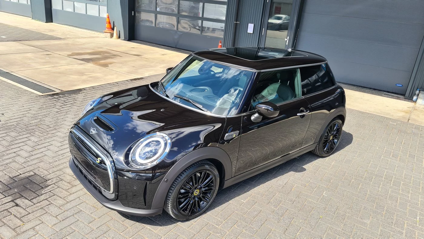

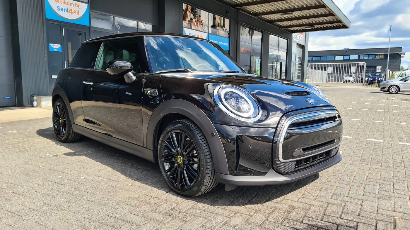

De auto bij aanvang:
de auto werd vrijdagmiddag bij mij neergezet. De auto mee naar huis genomen en in de garage gezet.

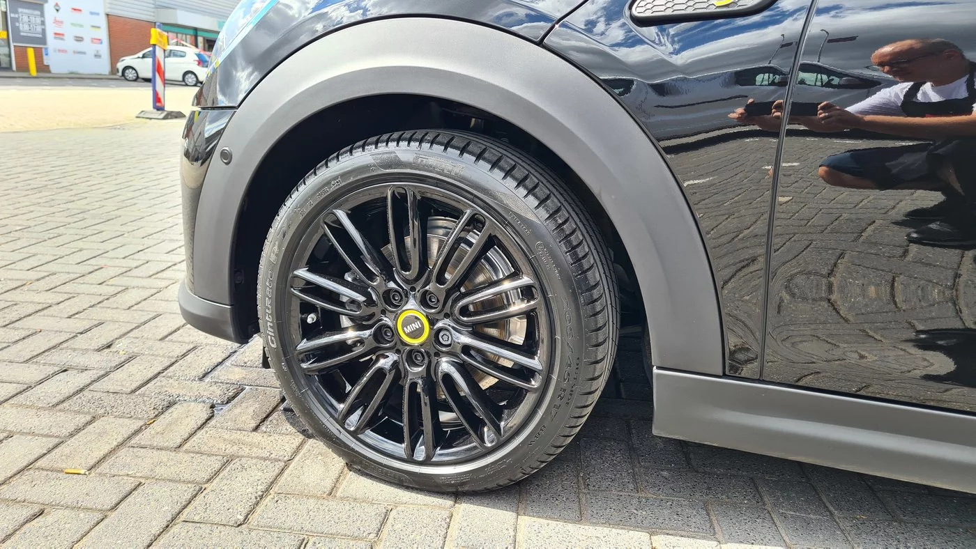

De velgen werden als eerste gereinigd met een velgenreiniger, daarna ingespoten met een de-ironizer, de banden ingespoten met een tyre cleaner en vervolgens de boel grondig afgespoten.
Nadat de auto gewassen, grondig is afgespoten, de wasspullen opgeruimd, kon de auto naar binnen. Daar de auto gedroogd en toen helemaal binnen gezet in plaats van in de hal zelf. Voordeel van een klein autootje, paar keer steken en hij staat binnen binnen zeg maar

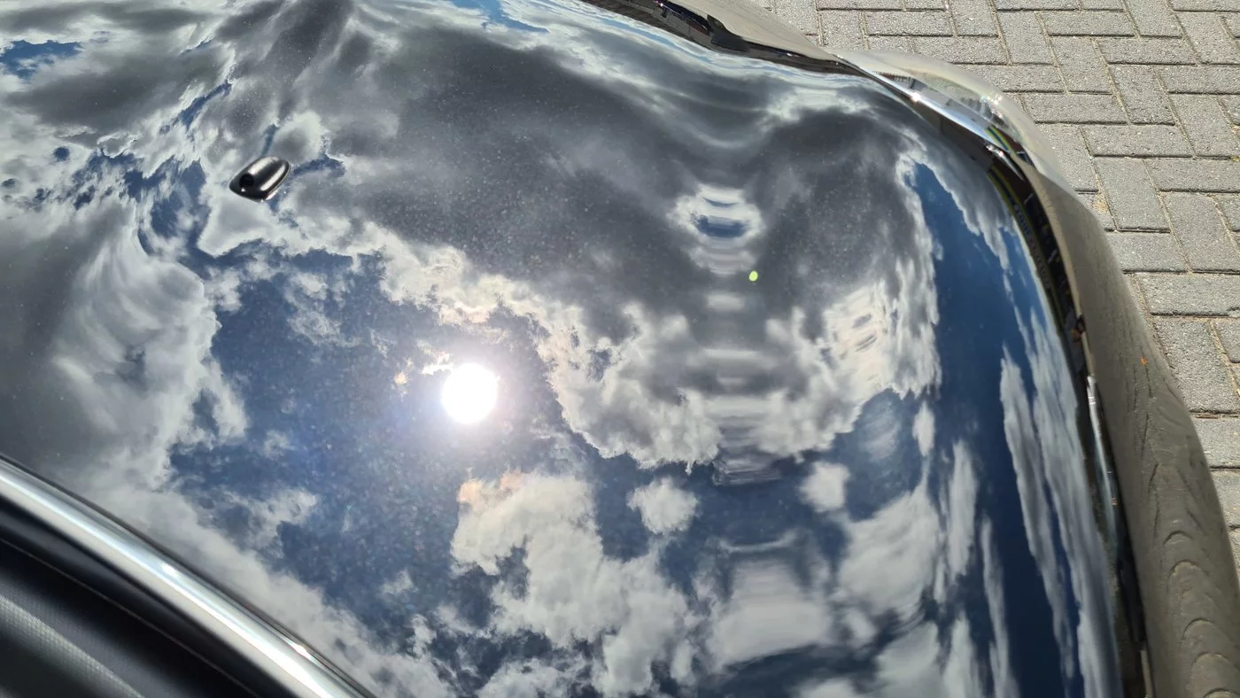

Staat van de lak:
niet heel erg schokkend, overal swirls, her en der een ingebrande vogelpoep, wat krassen opgelopen door de hond maar voor de rest geen schokkende dingen.

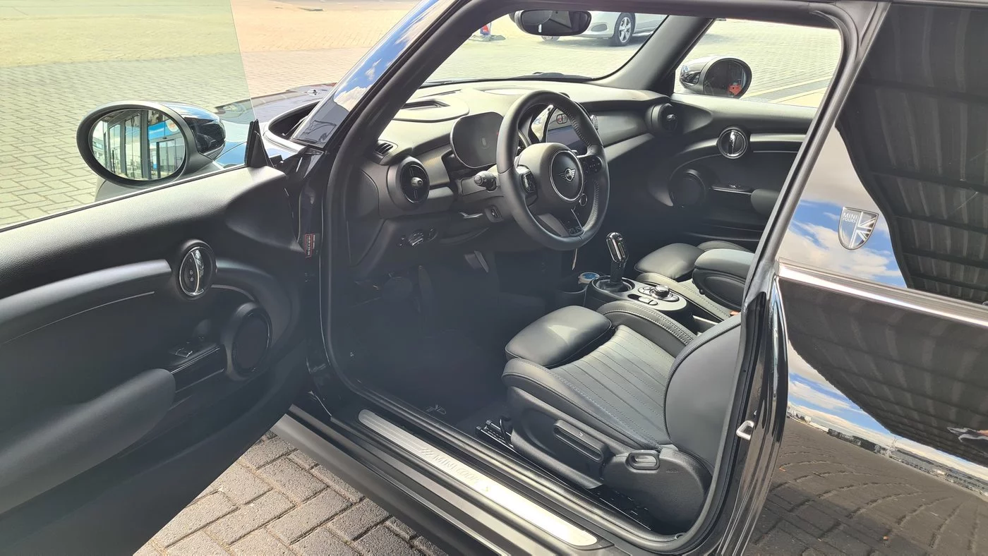

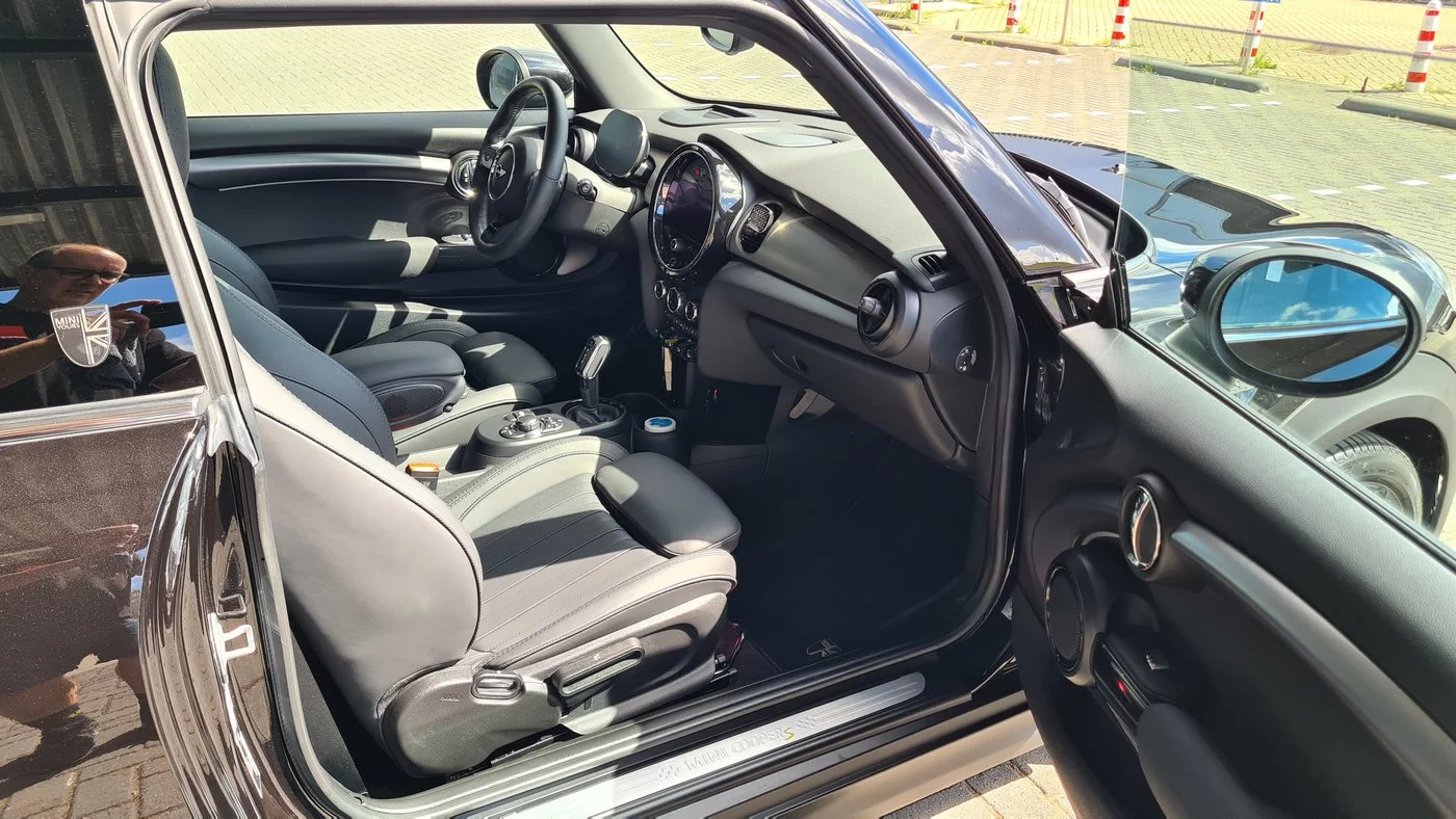

Het interieur schoon gemaakt
- stofzuigen
- alle kunststoffen gereinigd met Nanolex Interior Cleaner
- leder gereinigd met Gyeon Leather Cleaner
- kunststoffen behandeld met ADBL matt wax

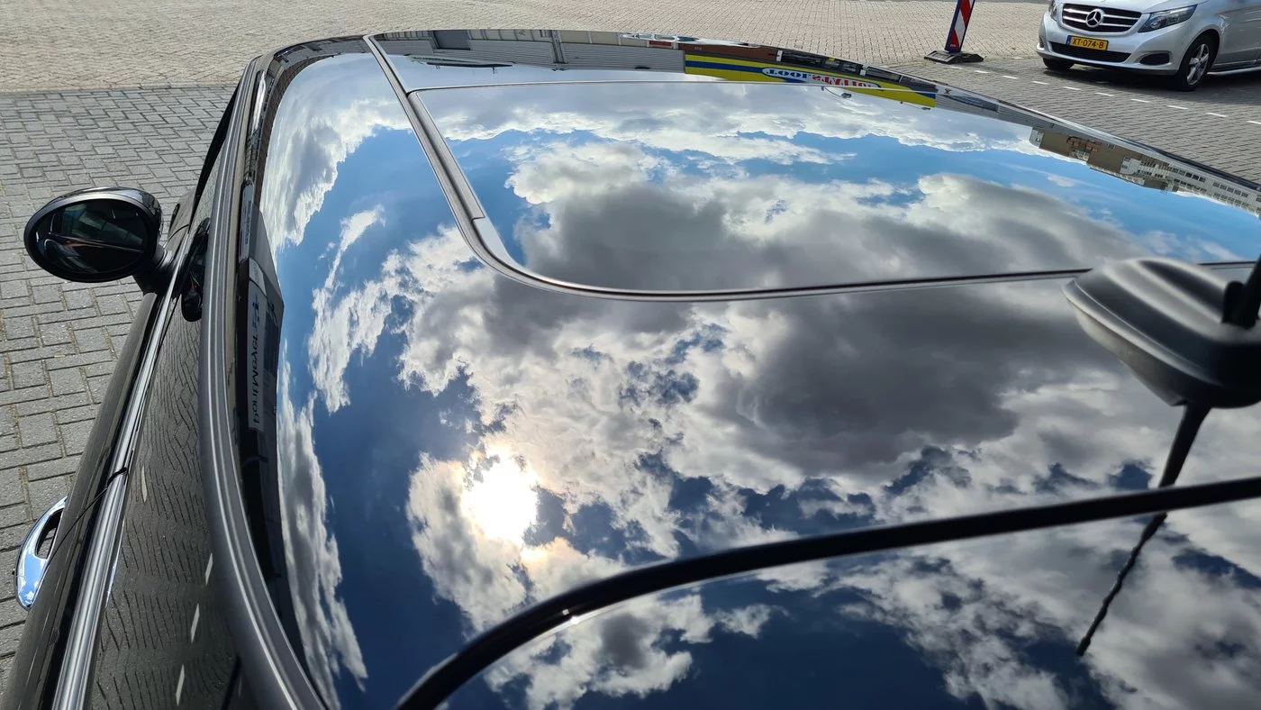

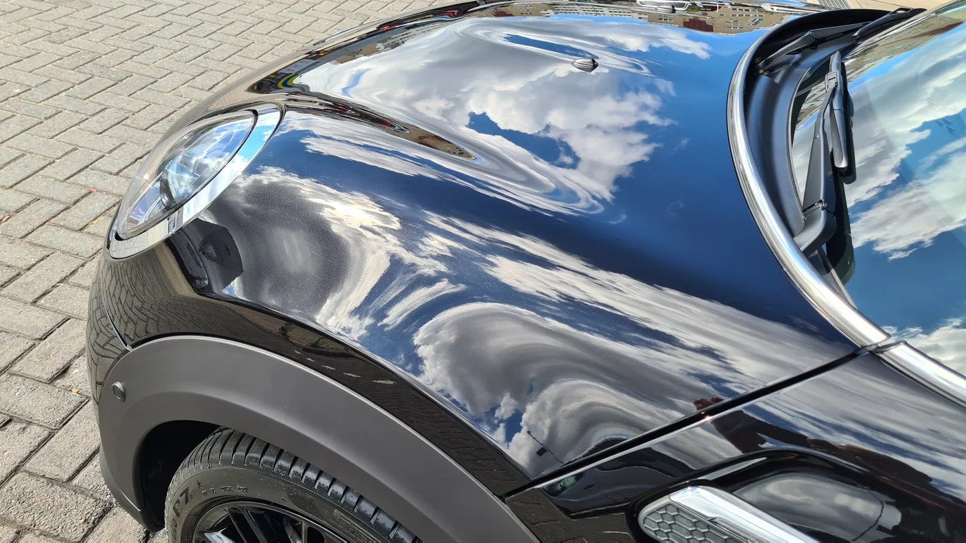

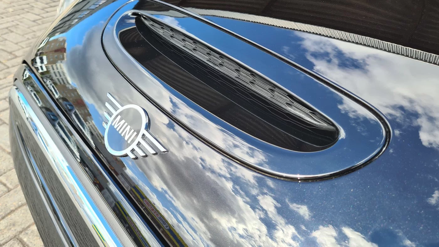

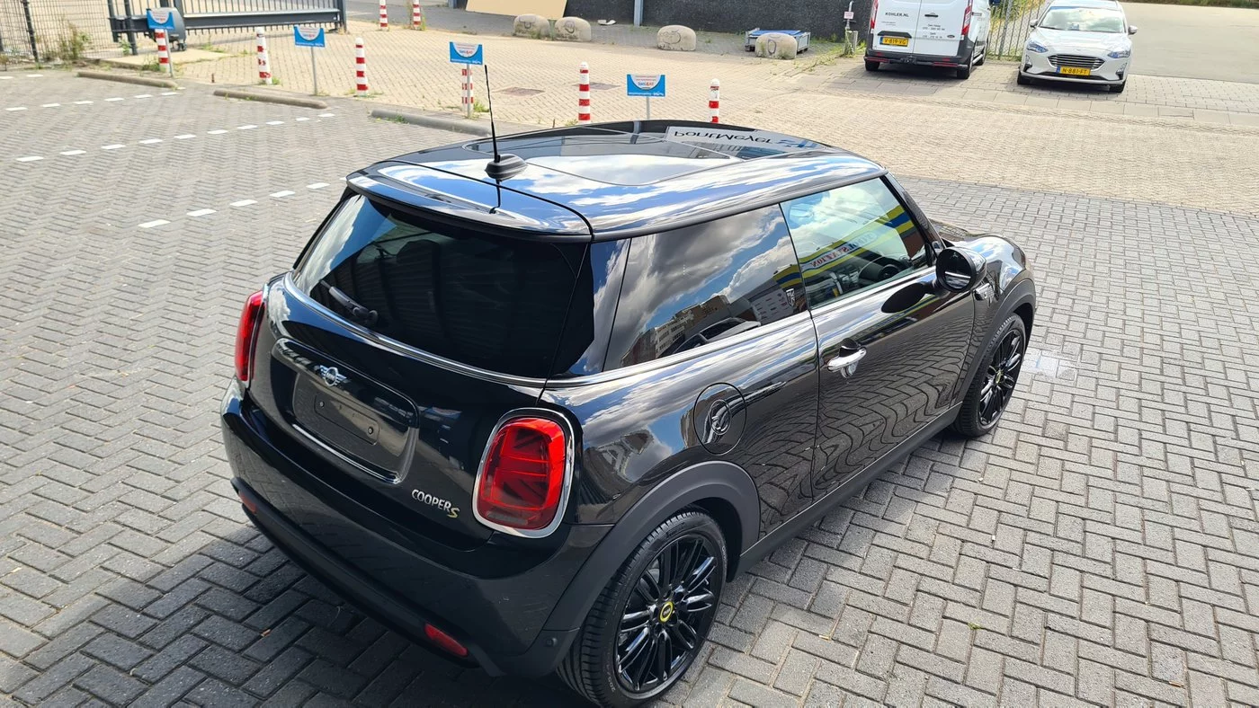

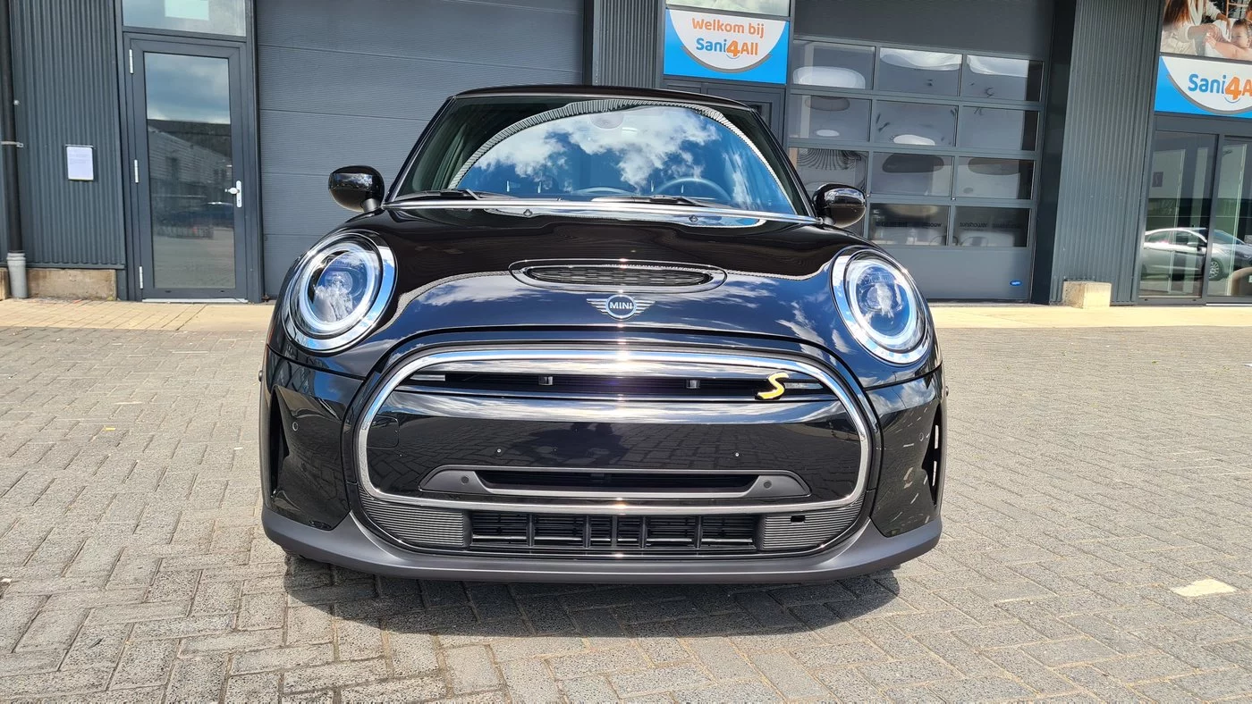

Na vele uurtjes was het klaar en zat de glans er weer goed in.
Puntjes op de welbekende i:
- ramen binnen en buiten gereinigd
- banden voorzien van tyre dressing
- kieren en sponningen schoon gemaakt
En toen kon de auto naar buiten...
