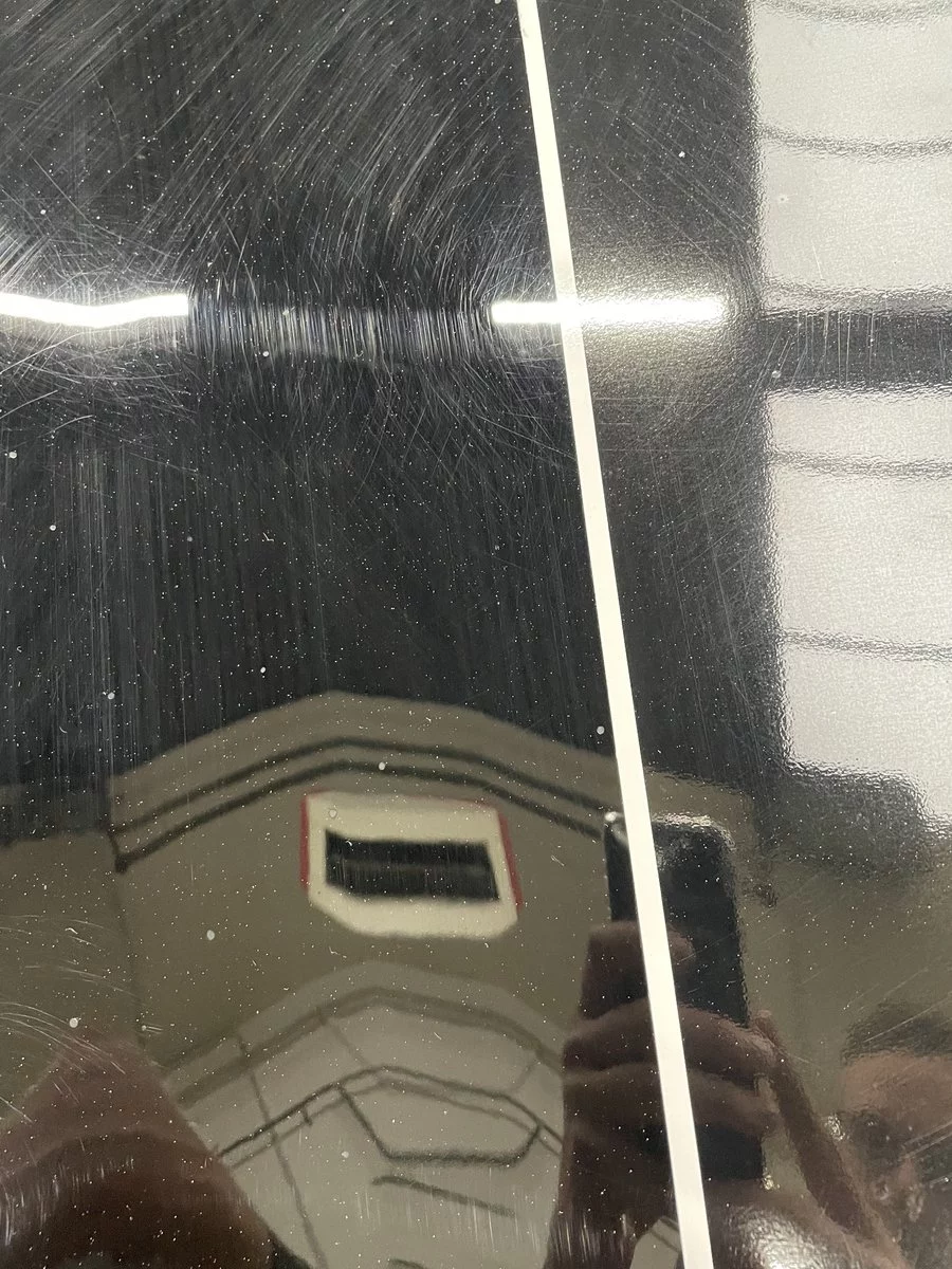

Hierbij wat foto's van de krassen, die zaten over de hele auto.

Heb als eerste een testspot gedaan op de motorkap, ben begonnen met Monello Mezzo op een oranje Monello pad. Dat gaf al wel veel verbetering maar nog niet het gewenste resultaat dus een stapje zwaarder. Dit was Monello Veloce op een gele Monello pad. Deze gaf wel het gewenste resultaat dus daarmee hebben we de 1e stap gedaan. Heb zelf een DAP 500 en op mijn werk, waar we gebruik konden maken van de ruimte, heb ik een Flex DA machine gebruikt. Je voelt en ziet wel degelijk het verschil tussen een DAP 500 en een dure Flex machine. Op de DAP 500 deed mijn vriend de Monello Veloce op de gele Monello pad, ik volgde hem met de Flex en Monello Mezzo op een Rupes gele foam pad. Die finishte mooi dus hebben geen derde stap gedaan. Voor de kleine hoekjes en plekken heb ik de chinese variant van de Rupes nano polisher gepakt met de 50mm flexipads icm Monello Mezzo. Dit is de SPTA mini polisher, overigens een aanrader voor wie geen 700 euro overheeft voor de Rupes variant.

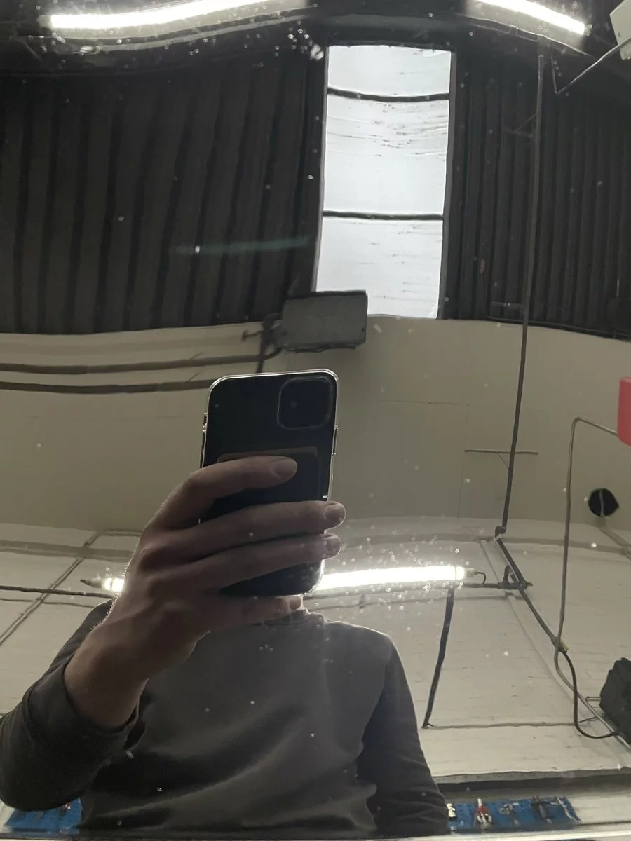

Dit was de motorkap voor:
En dit was de motorkap na:

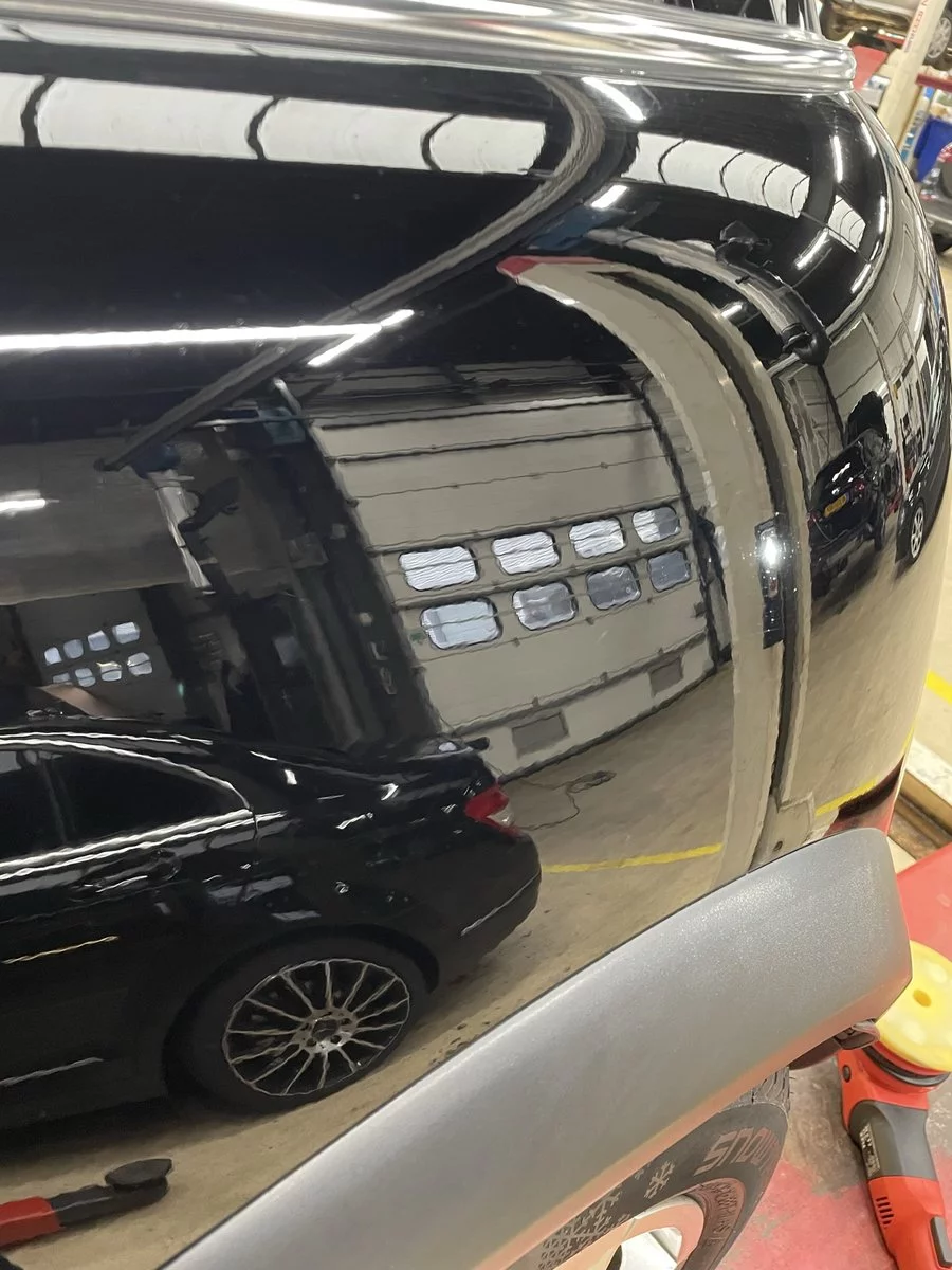

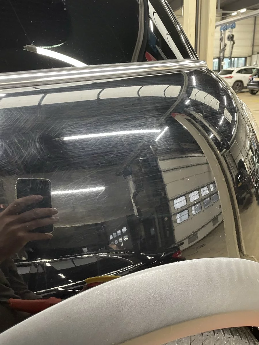

Dit was het achterpaneel voor:
En het achterpaneel na:

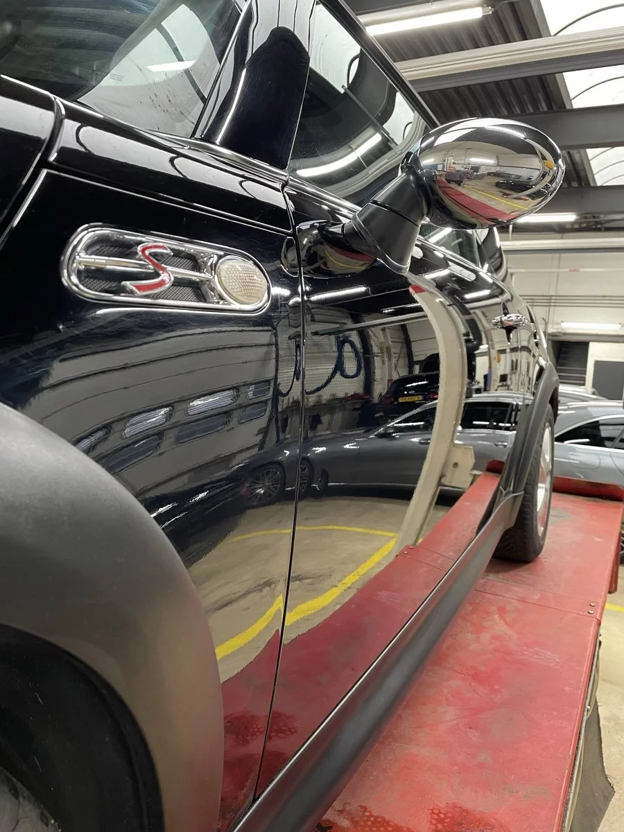

En zo ziet hij er dan nu uit:

Rond het S-logo op het zijscherm en de rand op het achterscherm (onder het raam) zitten nog flink wat defecten op de foto. Heb je daar de nano polisher gebruikt? Tip hierbij is om de randen van een paneel (zeker afgeronde panelen) aan te pakken met een kleine pad. Soms kom je weg met 75mm, soms met 50mm en soms moet je toch het randje strak krijgen met 30mm.
Waarom heb je trouwens mezzo gebruikt op de nano en niet de veloce zoals op de grote stukken? Een kleinere pad is in principe zwakker, dus bij gebruik van een mildere polijstcombinatie verlies je nog meer effect. Je zult dus eerder op moeten schalen met een kleinere pad, dan omgekeerd.

Ik DENK te zien dat jullie de trims niet hebben afgeplakt. Mijn tip zou zijn om al die trims (en dat zijn er veel bij een Mini) toch echt af te plakken. Ik zie nu op de foto's al witte resten zitten op de wielschermranden. Dat wil je echt voorkomen. Verder een gave transformatie.
