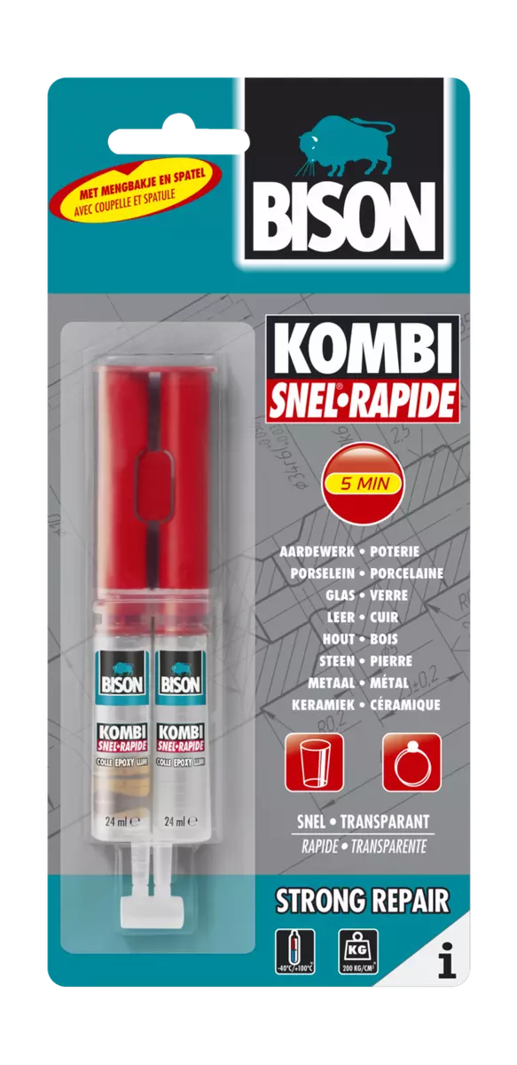

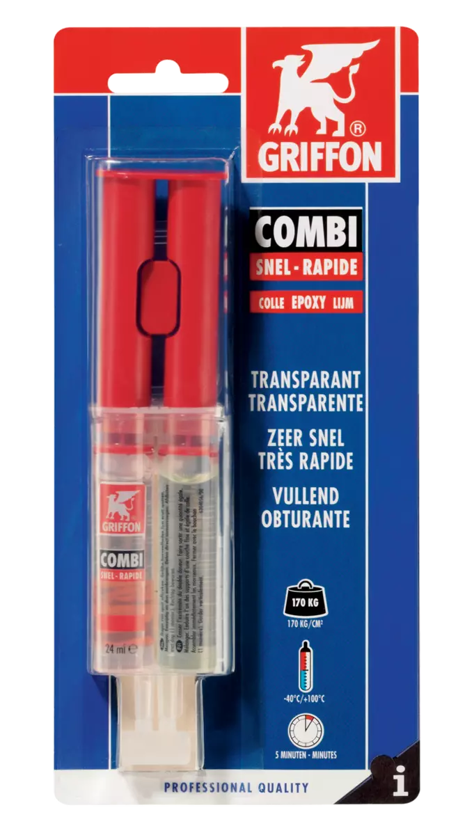

Ik heb op de SoS dag er ook mee gewerkt en ik vermoed dat het door de warmte komt waardoor de de slang zacht wordt en uit de koppeling los komt.
Je zou de slang en koppeling met elkaar kunnen verlijmen, dan komen ze niet meer los.
Gebruik dan geen Bisonkit o.i.d. maar een 2K lijm zoals bijvoorbeeld de Bison/Griffon Combi snel. Deze is bestand tot 100 graden (geen idee hoe warm de Maestro wordt @Tim ?)
Hetzelfde product, alleen de ene is voor de consument, de ander voor de professionele verwerker. Dit spul lijmt in principe alles behalve PE, PP, telfon, gebroken harten en huwelijken :broken_heart:
